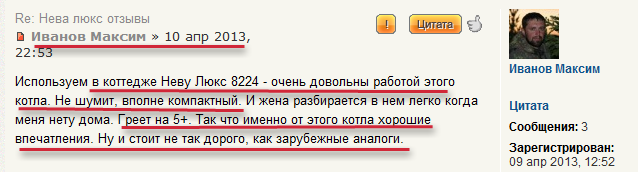

Уважаемый ... :?
Будьбе последовательны в своих комментариях... В мае вы ратуете за Корейскую продукцию. Оцениваете работу газового котла "Мастергаз Сеул" "на 5 с плюсом". Хотя в апреле поддерживаете отечествественного производителя и снова "на 5 +".
Так вы писали в апреле...
Ваши выводы голословные, ни чем не обоснованы. Вы хотя бы марку котла и отапливаемую площадь дома не поленились написать... :x
