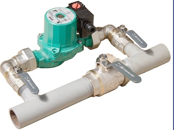

светник
Сообщения: 2
Тема: Re: Какие трубы для отопления установить
как мне сказали в магазине бак мембранный не ставится на гравитационной системе,а ставится открытый бак.И подскажите ,что такое байпас и для чего он нужен?
shuravi
Сообщения: 2416
Бонусы: -4.98
Откуда: Москву ... покинул
Благодарил (а): 160 раз
Поблагодарили: 176 раз
Баллы репутации: 3828
светник писал(а):как мне сказали в магазине бак мембранный не ставится на гравитационной системе,а ставится открытый бак.И подскажите ,что такое байпас и для чего он нужен?
Все вам правильно подсказали- гравитационная система предусматривает установку расширительного бака открытого типа.

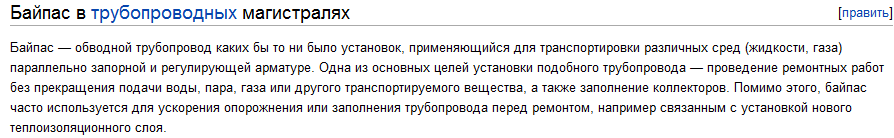

Из Википедии. Байпас в трубопроводных магистралях
Байпас, в данном случае, это обводной трубопровод на котором устанавливается насас как показано на рисунке.
Байпас для отопления
Можно устанавливать и открытый бак при насосе, но есть вариант выдавливания теплоносителя в бак и ... заливание места установки бака. Тут можно комбинировать систему. Но принципиально, схема отопления в жилом доме должна быть простой. Лично мне нравиться система закрытого типа с мембранным баком и насосом. Тут уходишь от условных уклонов, от места расположения котла. Предусматриваешь только уклоны для аварийного слива воды из системы отопления. Но это надо индивидуально рассматривать систему для каждого дома и планировки.
