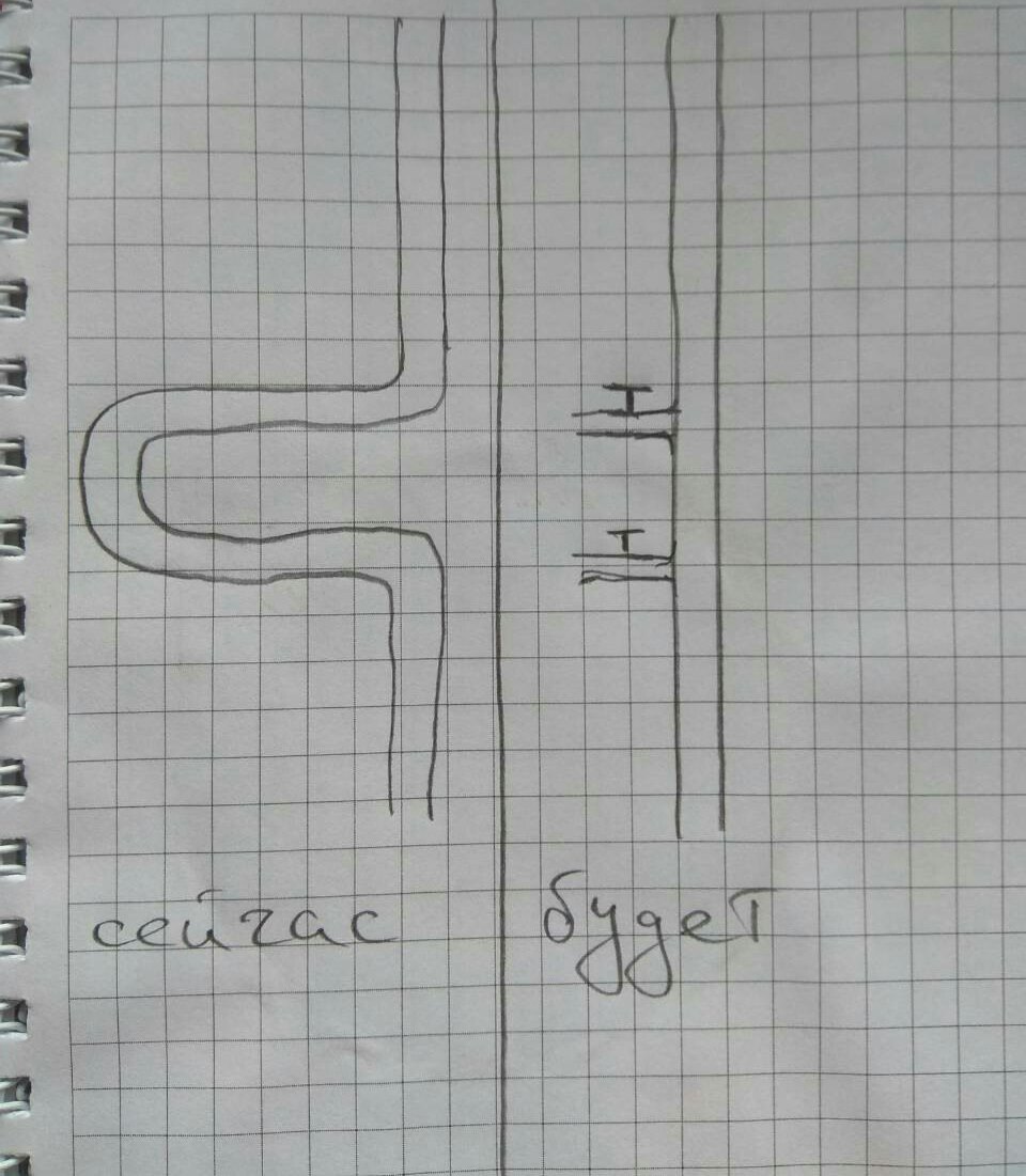

Спец-кладка писал(а):Источник цитаты А насчет того, что УК может быть против сторонних мастеров (встречались такие), то это не их проблемы как бы. Заплатите им за слив воды на часик-другой, и все. А за это время другой мастер все сделает.
Позвонили в одну компанию, приехал мастер и сказал ,что даже если он все работы будет с трубами проводить, всё равно нужно присутствие мастера из УК. То есть мы заплатим за перекрытие воды, получение разрешения на это, а еще и должны согласовать работы с мастером с УК, так как с общедомовыми трубами не имеют права работать сторонние мастера.
На ранних фото я наверное ввела в заблуждение. Уточню: менять надо и толстую трубу, она общедомовая. Если схематично в самом общем плане это примерно так:
Нам надо, чтобы кусок трубы, который слева отгибается, отрезали и сварили трубу прямо и сделали от нее 2 ответвления с отсекателями как нарисовано справа. Дальше, от этих мелких апендиксов будет идти две трубы для полотенцесушителя.
Когда вызвали мастера из УК уже непосредственно на место, он насчитал официально около 20 тысяч рублей. в эту цену входит отключение воды, их работа и 2 трубы. Если неофициально то ещё больше - 26,5 тысяч, это работа так сказать "под ключ". Официально подешевле, но все материалы придется покупать самим, нарезать сечение для труб, а у нас нет аппарата.
Интересует только стоимость. Она, на ваш взгляд адекватная?

AriLari писал(а):Источник цитаты Позвонили в одну компанию......
Добрый день!
По ценам, как по мне, дорого. Есть ценники дешевле. Но, к сожалению, я не присутствую на месте и не могу в точности видеть всю картину, да и регулировать отношения с УК или другими мастерами, тоже.
Если уж выполнять работы подобного плана, то не нужно ничего нарезать, нужно менять стояк полностью, и потом в него паять уже муфты под краны, чтобы вы могли выполнять работы самостоятельно, без привлечения кого-либо из компаний или УК. Это будет правильное решение... каждая труба дополнительно обойдется в 1000 р. по деньгам, примерно.
