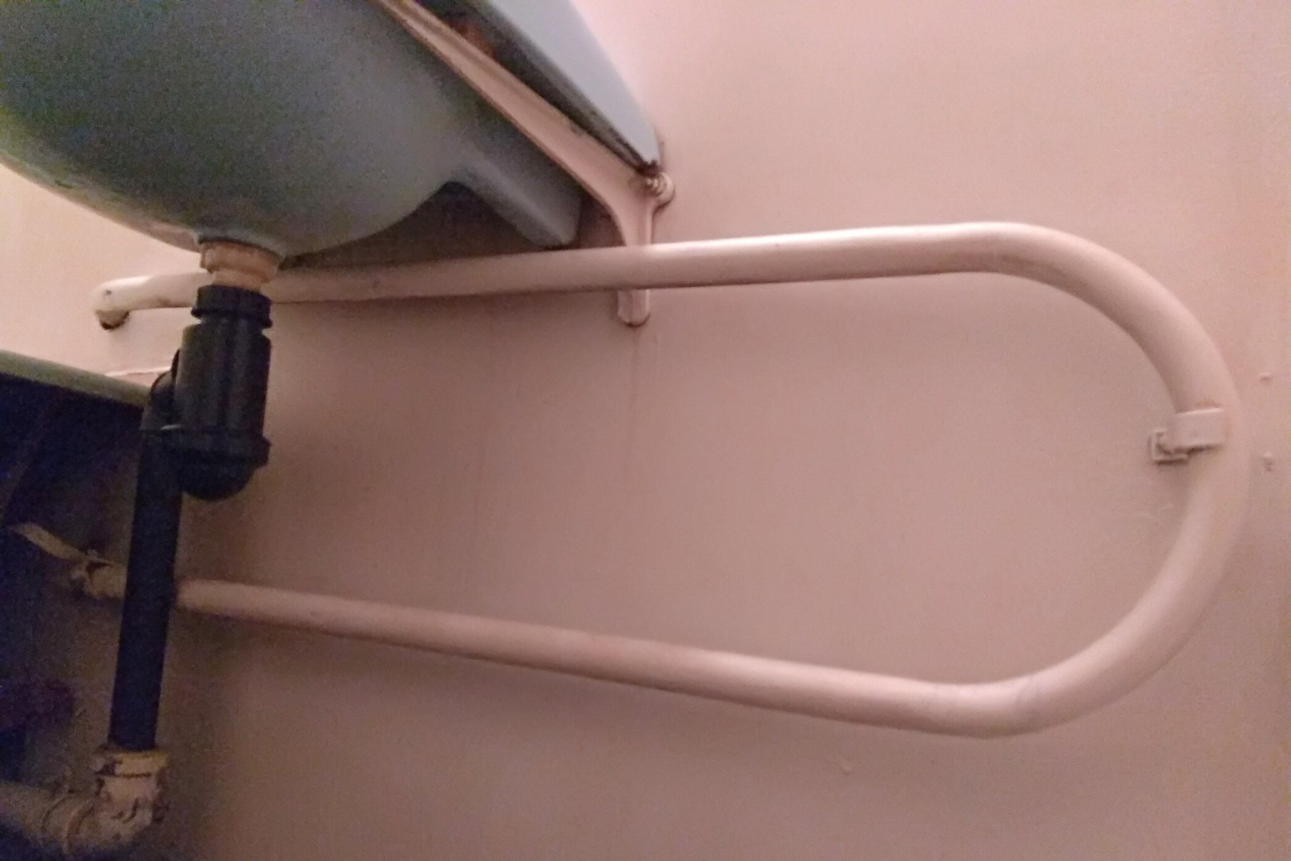

Так у нас сейчас. Надеюсь по фото понятно

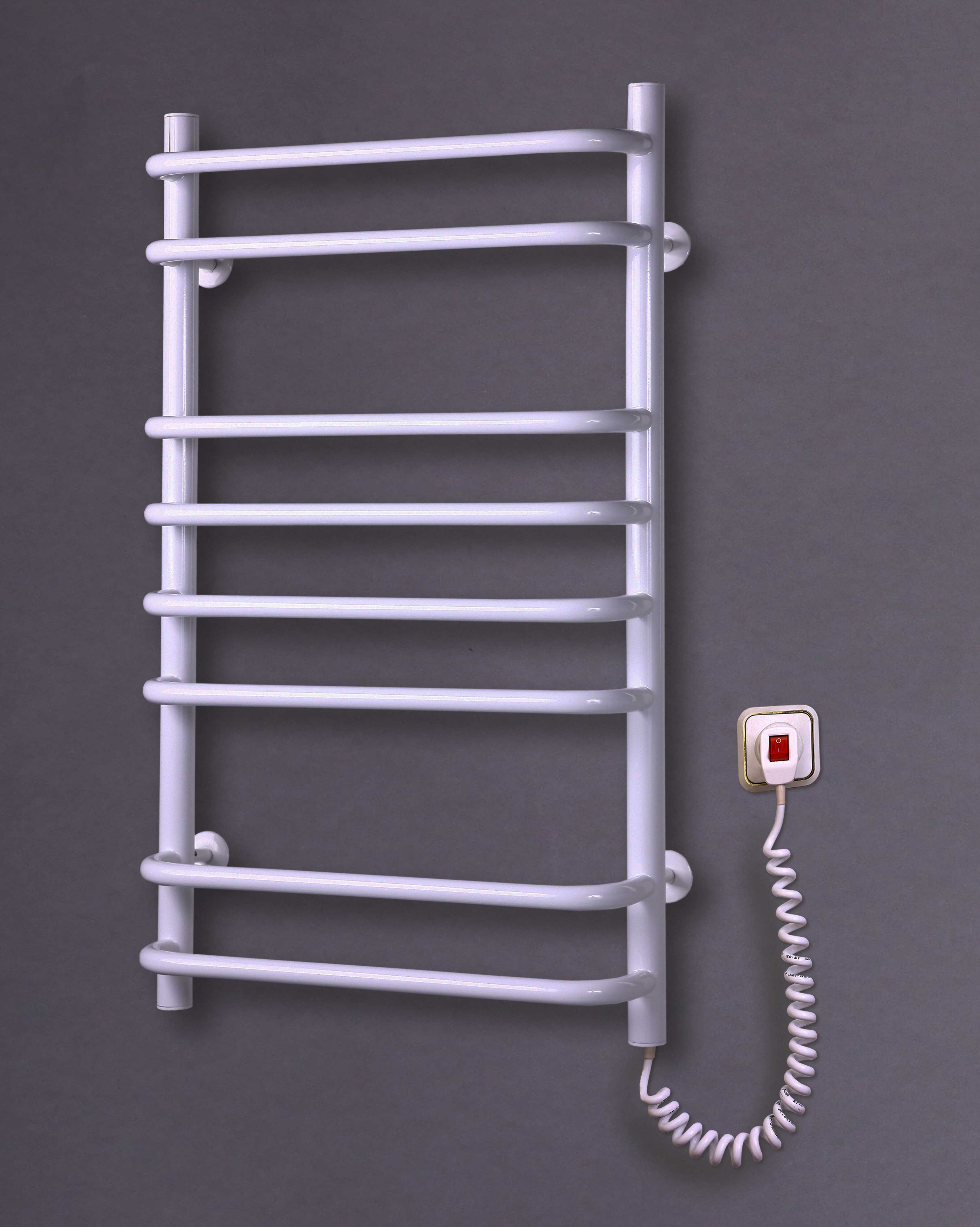

Муж хочет примерно такой:

Советовал бы убрать эту ненужную и непрактичную трубу, так как она действительно создает только трудности.
На стадии ремонта ее можно перенести, закольцевать, вывести по стенам или коробам практически куда угодно, вплоть даже занять место на торце ванны, что будет практично, так как данная стена в большинстве вариантов отделки остается пустующей, и потом хозяева не могут найти место под полочку, зеркало и прочие предметы и аксессуары!
По вариантам работ обязательно расскажу. Обращайтесь через форму онлайн Консультации, и распишу в подробностях. Но нужны будут размеры помещения, ваше представление об отделке, размещении сантехники и декора, аксессуаров. Таким образом, можно будет получить все варианты, из которых и выбрать самый подходящий!
Насчет электрического полотенцесушителя. Довольно практичный прибор, который можно установить, переместить на другое место, включить, когда нужно, и выключить в теплое время года. Но он постоянно потребляет электроэнергию. Даже если экономный, но понемногу тянет)) Поэтому будет дополнительная статья (точнее, статейка) расходов))
По самим приборам также помогу определиться, если будет выбран данный вариант!
Но со своей стороны, я бы как-то избавился от трубы под раковиной. Она только мешает. Сделать это очень просто! И даже в зимний период, правда, будет стоить дополнительных денег! Тем более, если вы сейчас делаете ремонт, то нет смысла ждать лета.

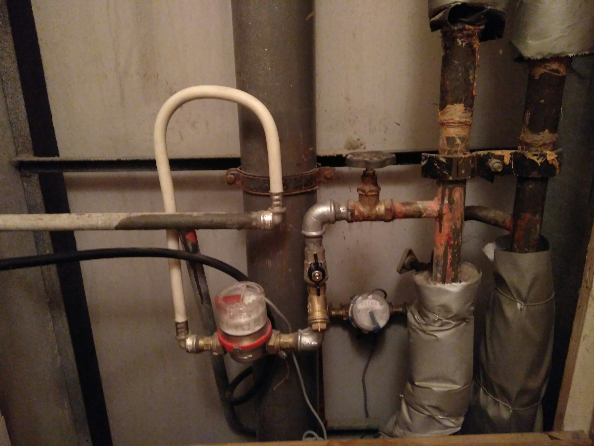

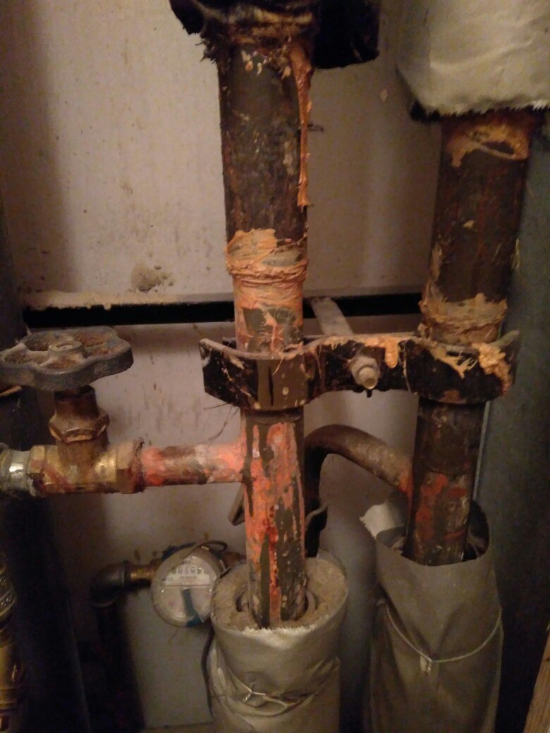

а, и ещё фотки. Какойто ужаасный человек делал этот ребус из труб :D

Я бы советовал в вашем случае более радикально подходить к ремонту ванной комнаты. Я прекрасно понимаю, так как вы это озвучивали, что есть определенный бюджет на ремонт... но, сейчас вы сделаете отделку, потом будете менять трубу и ставить полотенцесушитель, а это уже неправильная раскладка по этапам. Кроме того, трубы не очень состояние, честно сказать, да и вообще, перепаять их нормально, уложить в короб или штробу надо бы, натянуть изоляцию и так далее. На пальцах долго рассказывать можно...
И, вот, выполните отделку, зашьете под нее старые трубы, а они в таком состоянии, что этого делать уже не стоит. На сколько делается ремонт, когда выбирается плитка? лет на 10 ведь, верно? Поэтому, если вы не ставите какие-то панели или не зашиваете пластиком, а более серьезно подходите к наружной отделке, то стоит и с инженеркой поработать.
Да, дорого все нынче получается, но подумайте. Не говорю, что сегодня завтра рванет и потечет, пугать вас действительно незачем)) Но было бы неплохо все поэтапно и правильно выполнить!

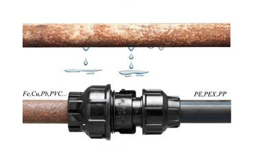

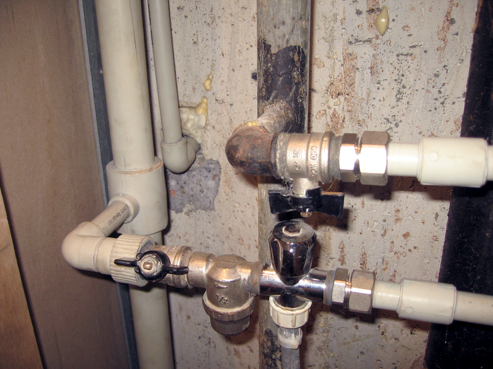

AriLari писал(а):Источник цитаты Уж простите, мне мою темноту, но поясните, что такое м/п и п/п трубы. В терминологии не разбираюсь...
Металлопластиковые и полипропиленовые. М/п монтируются механическим путем, то есть, зажимы, скрутки и так далее. П/п - пайкой.
К стальной трубе присоединяется переходник, и далее уже тянется выбранная труба, предназначенная для отопления.

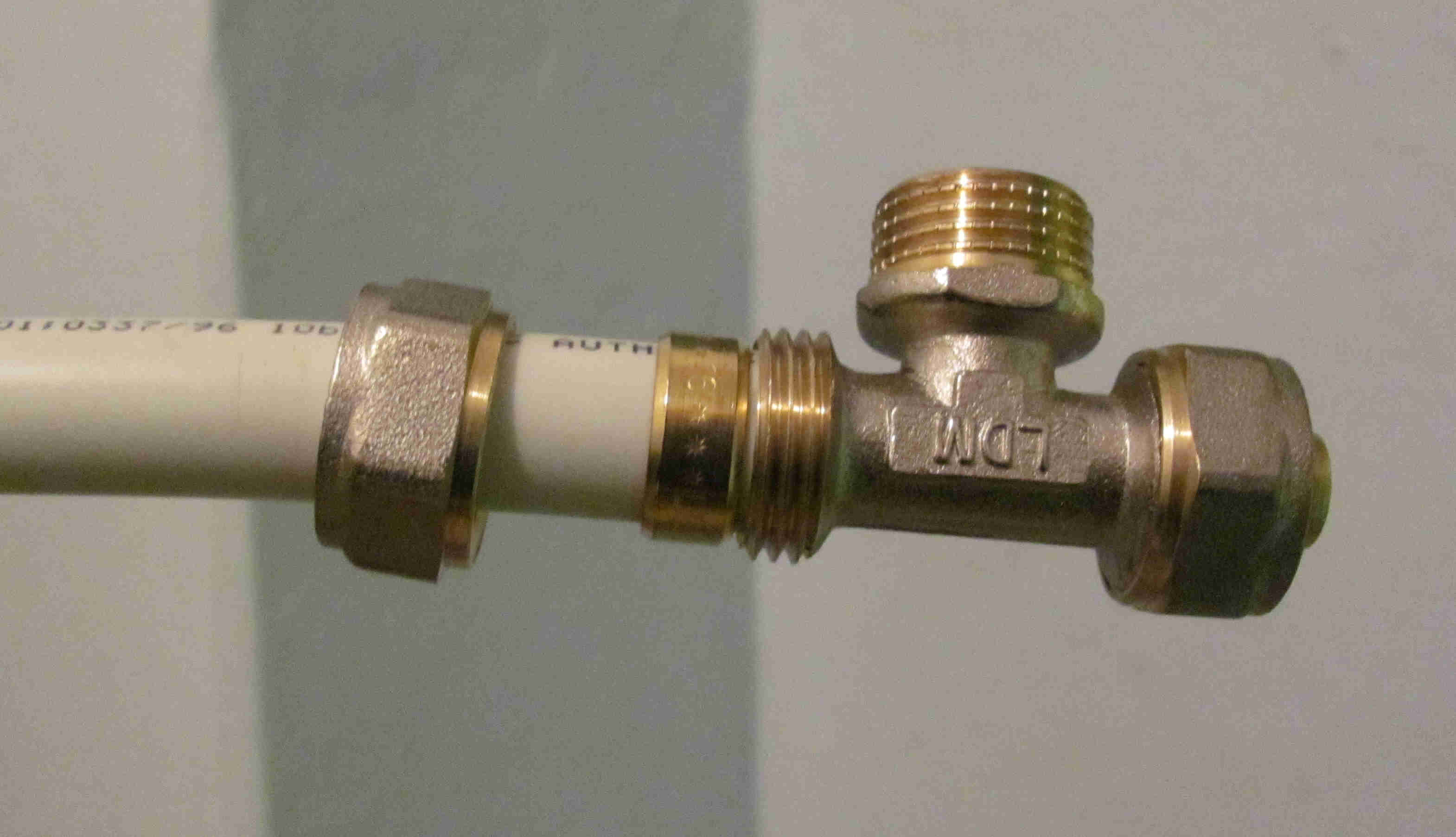

м/п, металлопластиковая труба
Вот она, м/п, металлопластиковая труба и как подсоединяется...

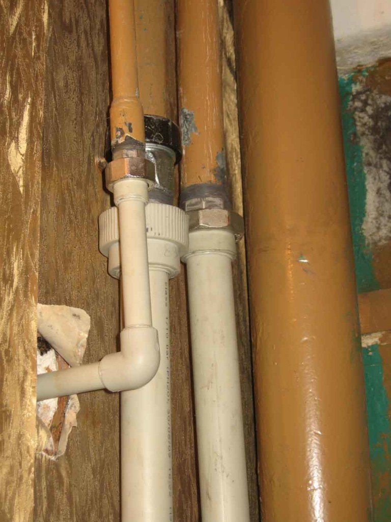

переход, стояк стальной с п/п трубой
Выполнен переход со стального обыкновенного, стандартного стояка, на п/п трубу, которая паяется специальным паяльником.

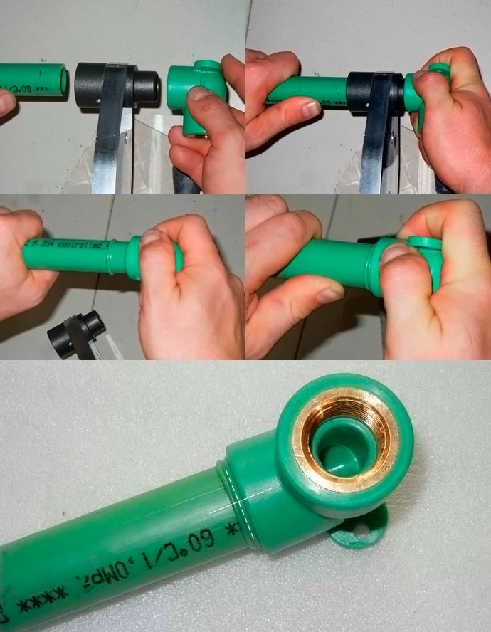

Как по мне, то проще всего распайкой сделать. Угловые муфты любые, переходники тоже, все очень быстро, все достаточно качественно... большинство сейчас именно с п/п работают. Пластик... портится нечему, грязь не липнет, ничего не ржавеет...
Вот еще одна картинка полезная, чтобы понимать сам процесс. Пайка п/п трубы. Разрезали, разметили, поместили на паяльник, нагрели, сняли с паяльника, присоединили, придавили и подержали - готовый результат))
Пайка п/п трубы
