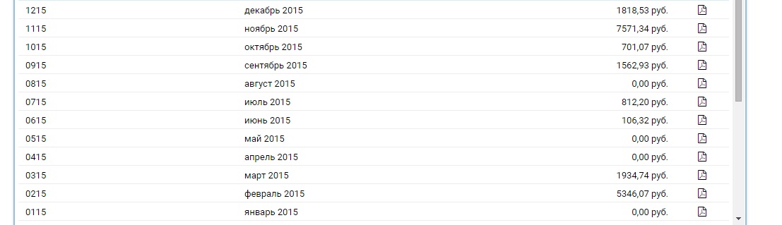

Я лично владелец дома 196кв.м с тепловым насосом марки Viessmann. Тепловой насос является единственным источником отопления и горячего водоснабжения в доме. Горячую воду догревает при необходимости ТЭН. Тепловой насос имеет номинальную мощность 7,5кВт. ТЭН 2,5кВт. В доме установлена вентиляция с рекуперацией тепла.
Общие годовые расходы электроэнергии (все освещение светодиодное) составляют около 20 тысяч руб/год.
Перед выбором источника тепла рассматривал вариант со сжиженным газом, но он оказался немногим дешевле, чем тепловой насос. Эксплуатация же теплового насоса гораздо дешевле и более экологически чистая. Кроме этого, оплата электроэнергии осуществляется с отсрочкой платежа, тогда как за сжиженный газ необходимо платить вперед.
