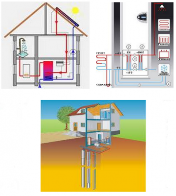

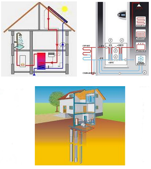

Когда люди начинают высказывать положительные либо отрицательные отзывы о тепловых насосах, то прежде всего следует учитывать то, в какую фирму по их монтажу они обращались, а также оборудование какого именно производителя было использовано.
Графические отзывы о тепловых насосах
Но, ещё важнее, задуматься над вопросом целесообразности установки этой системы для своего загородного дома. Причина здесь достаточно банальна - это цена теплового насоса. Она может смело составлять стоимость новенького недорогого автомобиля или даже дороже (зависит от конкретного проекта).
Далее рассуждаем так: если подобные тепловые системы стоят так много, то, соответственно, должны присутствовать и гарантии от производителя, а также от компании по монтажу. Учитывая цену вопроса, а также огромные потенциальные трудности по ремонту в будущем, гарантия должна составлять минимум 10-20 лет. При этом документ должен полностью гарантировать высокое качество работы любого из узлов системы и, естественно, замену за счёт фирмы неисправных деталей в течении всего гарантийного срока.
Тепловой насос нужен только тогда, когда его покупатель собирается жить в соответствующем доме круглый год. Если же дом всё-таки по сути используется в основном летом, то зачем тогда нужна столь дорогостоящая установка?

Конечно, эти отзывы о тепловых насосах можно встретить редко. Основная проблема состоит не только в цене данного оборудования, но и в сложности его устройства. Думаю, что для простого человека тепловой насос - это что-то из области фантастики, нечто не понятное, заоблачное, что-то вроде "кота в мешке".
Глобально система с тепловым насосом состоит из шести основных частей: отопительного контура, земляного теплообменника, вторичного теплообменника, компрессора, рассольного контура с земляным детектором, и агрегата понижения давления.
