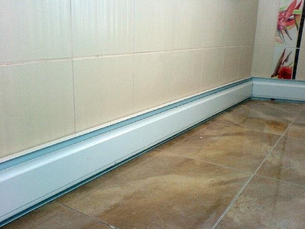

Система отопления теплый плинтус отзывы получила от многих владельцев частных домов, квартир и общественных организаций. Данная система монтируется по всему периметру помещения, и благодаря особой конструкции температура в комнате поддерживается на уровне приблизительно 20 градусов по Цельсию. Примечательно то, что и вверху, и по средине, и в самом низу комнаты температура абсолютно одинаковая, чего невозможно достигнуть с радиаторной системой отопления. Благодаря такому распределению тепла достигается ощутимая экономия электроэнергии.
Система теплый плинтус очень распространена уже не первый год. Можно с уверенностью сказать, что такой вид отопления больше всего подходит для помещений с большим количеством окон. Даже если потолки очень высокие, то все равно температура будет без каких либо перепадов. Привлекательный дизайн панелей позволяет встраивать теплый плинтус в любой интерьер. Обогрев происходит без активной конвекции, поэтому пыль не летает в воздухе так, как она перемещается с радиаторным отоплением. При всех своих достоинствах, теплый плинтус по материалам и работе затратнее обычных радиаторов. Да и температуры выше 24 градусов по Цельсию в помещении достичь будет трудно. Отопление деревянного дома - дело ответственное и подойти к нему нужно обстоятельно. Не лишним будет прочитать мнение владельцев теплого плинтуса, если тут такие есть, то напишите свои отзывы.
теплый плинтус отзывы.jpg (36.62 КБ) 44379 просмотров
