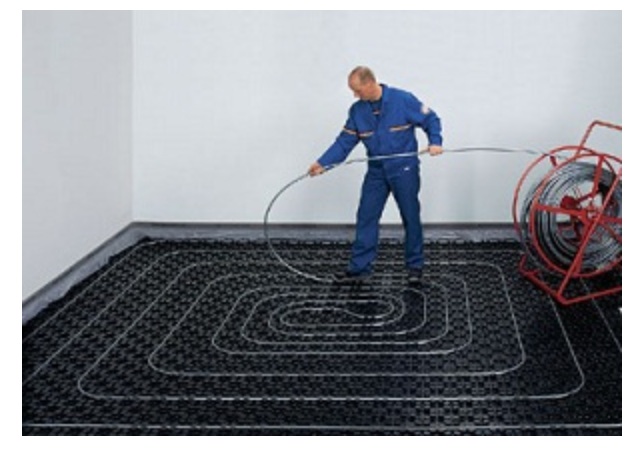

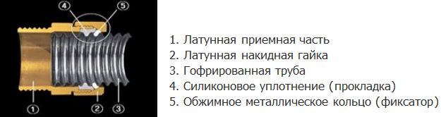

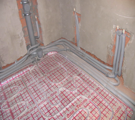

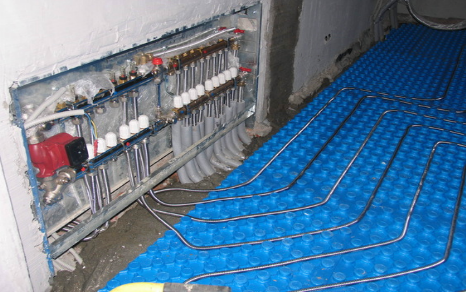

Монтаж водяной системы теплого пола обойдется однозначно дороже, но он гораздо дешевле в содержании (только если в качестве энергоносителя используется газ). Уже через несколько лет водяной пол по суммарным затратам будет выглядеть более привлекательно. Но здесь следует учитывать еще и элемент надежности. Для многих владельцев теплых водяных полов сущим кошмаром является видение порыва трубы, добраться до которой можно, только разворотив пол. Поэтому, вопрос №1 на подготовительном этапе – покупка надежной и долговечной трубы. А во время ее укладки необходимо контролировать, чтобы все соединения и подключения проводились только за пределами стяжки.
