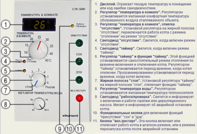

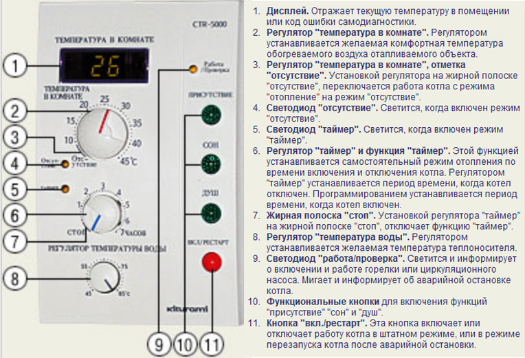

Нескромный вопрос. Вы самостоятельно выполняли монтаж котла или вам монтаж и наладку работы котла выполняли работники сервисного центра? У вас в гараже «элементарная» однотрубная разводка системы отопления с установкой радиаторов или что-то сложнее? Вы пользуетесь только электронным блоком управления работой котлов Turbo CTX-1500G или у вас установлен дополнительно выносной термостат-регулятор CTR-5000? Если да, то вам проще установить оптимальный вариант работы котла в гараже...
На любителя… в принципе в гараже минимальные настройки работы котла по его мощностным параметрам... Оптимальные настройки работы газовой горелки, режим "отопление", температурные параметры +6...+10. Регулятором "таймер" устанавливается период времени, когда котел отключен. Программированием устанавливается период времени, когда котел включен....

я живу в якутии и у нас нет представителей китурами кател устанавливали сами, на нем выносной термостат CTR 5000 и я не могу разобраться с комбинациями по програмированию, мне нужно чтоб в гараже было +5 градусов, разводка однотрубная и в доль стены евро батареи примрно 5 регистров по 7 секций и все.

vgsch13 писал(а):...котел устанавливали сами, на нем выносной термостат CTR 5000 ... не могу разобраться с комбинациями по програмированию, мне нужно чтоб в гараже было +5 градусов...
Тогда для начала проверьте регулировку воздушной заслонки по цвету пламени. Это нужно для настройки оптимального сгорания топлива отсутствие сажи. Правильней вызвать мастера с газоанализатором, но не в вашем случае...
Критерием настройки является цветность пламени, при этом:
- если пламя черно-красное, надо увеличить подачу воздуха;
- если пламя ярко-белое, надо уменьшить подачу воздуха;
- когда пламя желто-красное, предварительная настройка закончена
Порой это не требуется, устраивают заводские настройки, но проверить нужно.
терморегулятор...
Установите на терморегуляторе CTR-5000 режим "Отсутствие" (3 позиция) температурные параметры +5...+10 и котел будет пи низких параметрах температуры включаться. Только когда установите в первый раз – проконтролируйте режим включения (на всякий случай). Надеюсь, что в вашей однотрубной системе залита «антизамерзайка» и все же…
Режим "таймер" и функция "таймер" автономны от режима "отсутствие", можно и им регулировать работу котла, но работа котла по временным показателям белее чревата чем по температурным параметрам.
Хотел "приложить" вам типовую инструкцию и описание, но слишком большой объем и правила форума не позволили... надеюсь, она у вас есть если нет, ее не сложно найти и скачать в интернете.
