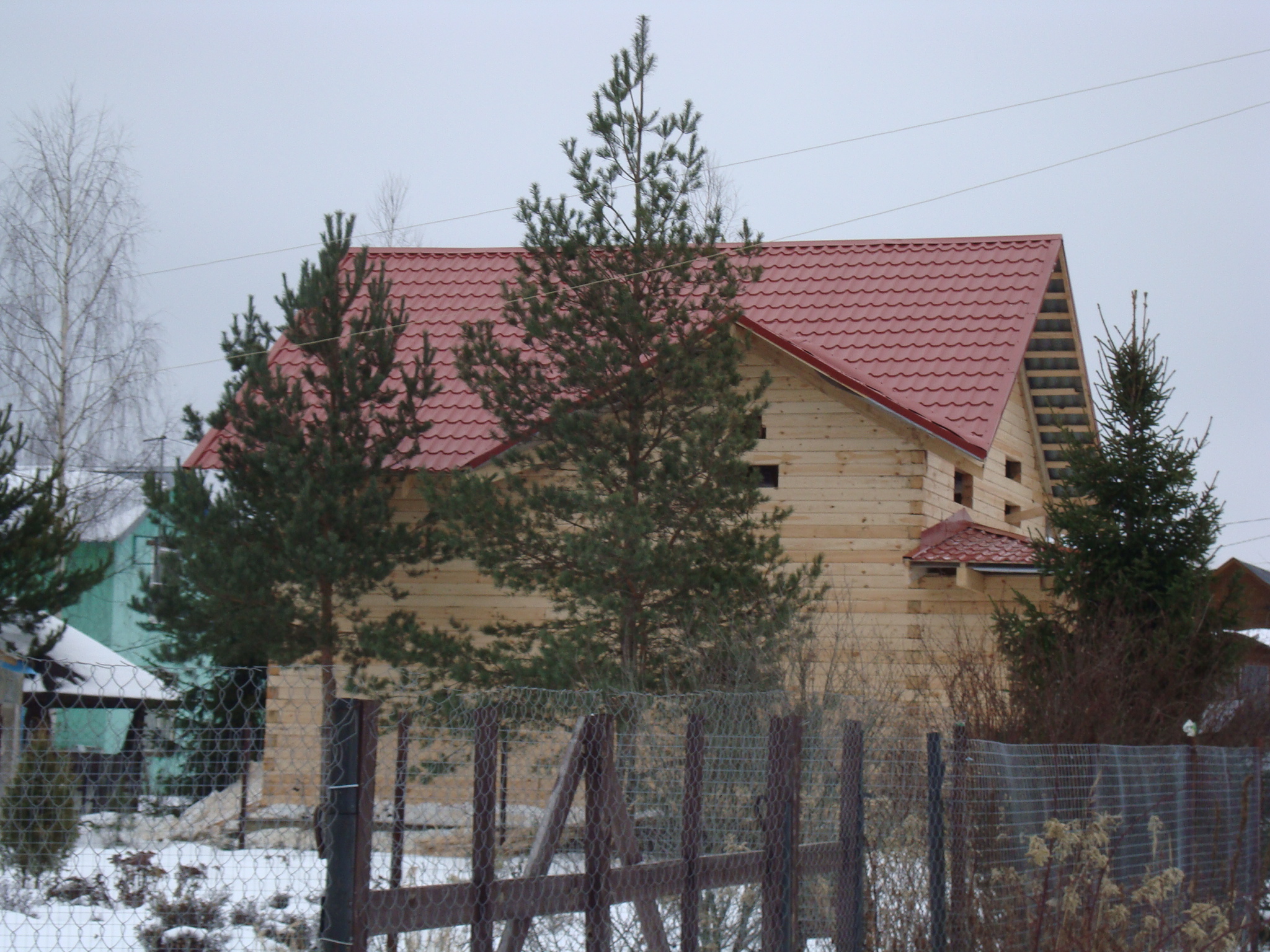

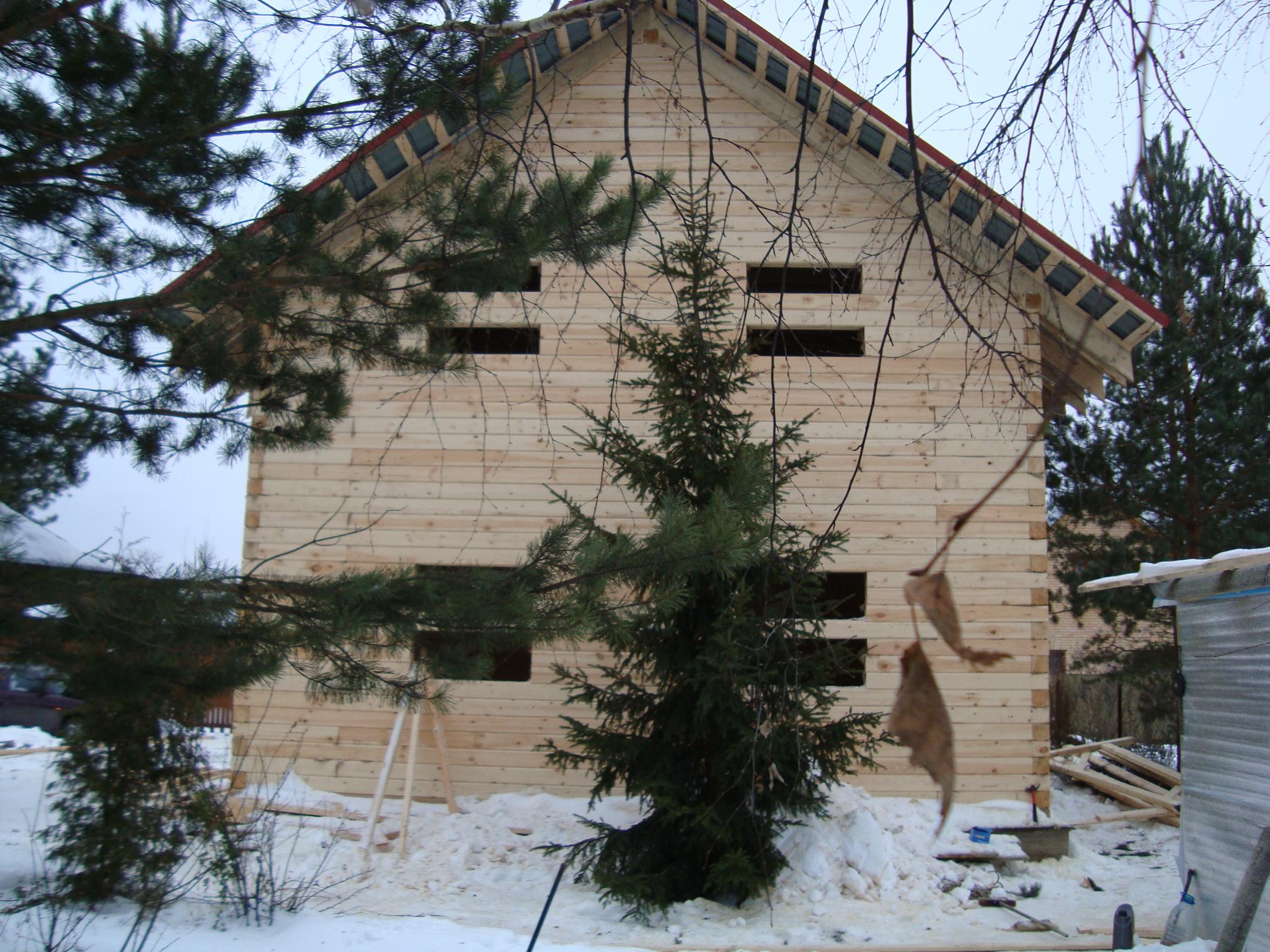

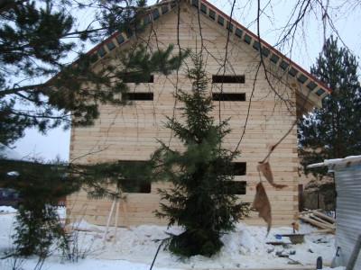

Фотками, конечно, поделюсь, но не ради рекламы. Впечатления- пожалуйста. Планы надо сканировать, это уже сложнее, но попробую.
Дом не консервировал (по совету прораба Сказки), а забил все окна-двери досками 25 мм горизонтально с промежутками между досками 5 см. Объясняют это возможностью циркуляции воздуха в доме для усадки (ну как-то так).

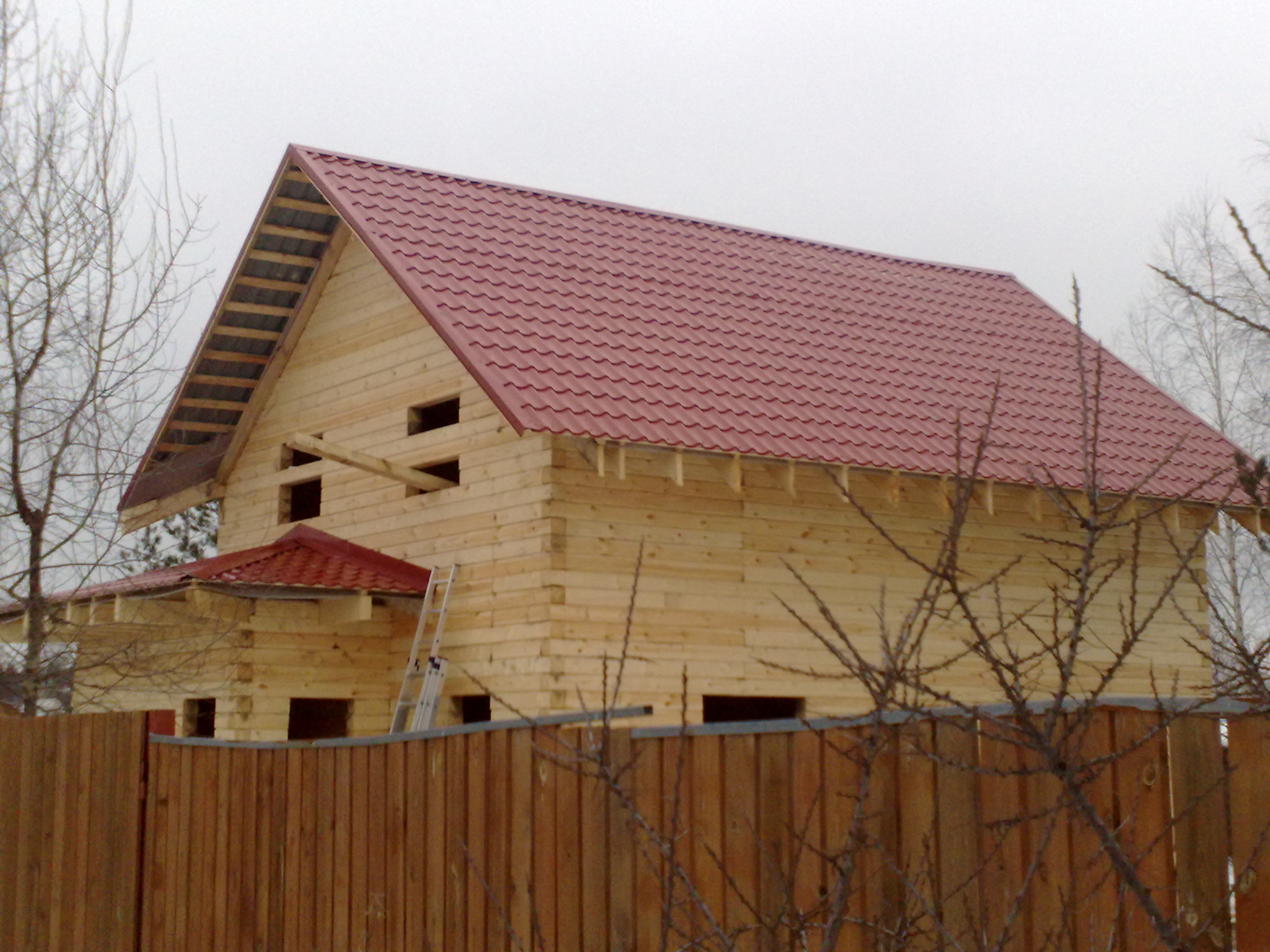

Костик

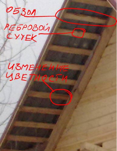

Обрешетка из дров :(
Пароизоляцию чота не наблюдаю, под профлистом.
В общем, все как обычно.

тоже_у_солдома писал(а):Пароизоляцию чота не наблюдаю, под профлистом.
добавлю:
- капельник (монтируется до монтажа металлочерепицы)
- крепления под водослив (аналогично)

Конструкция кровли... Возможно, из-за недостатка времени и средств не выполнены эти работы (с целью экономии).

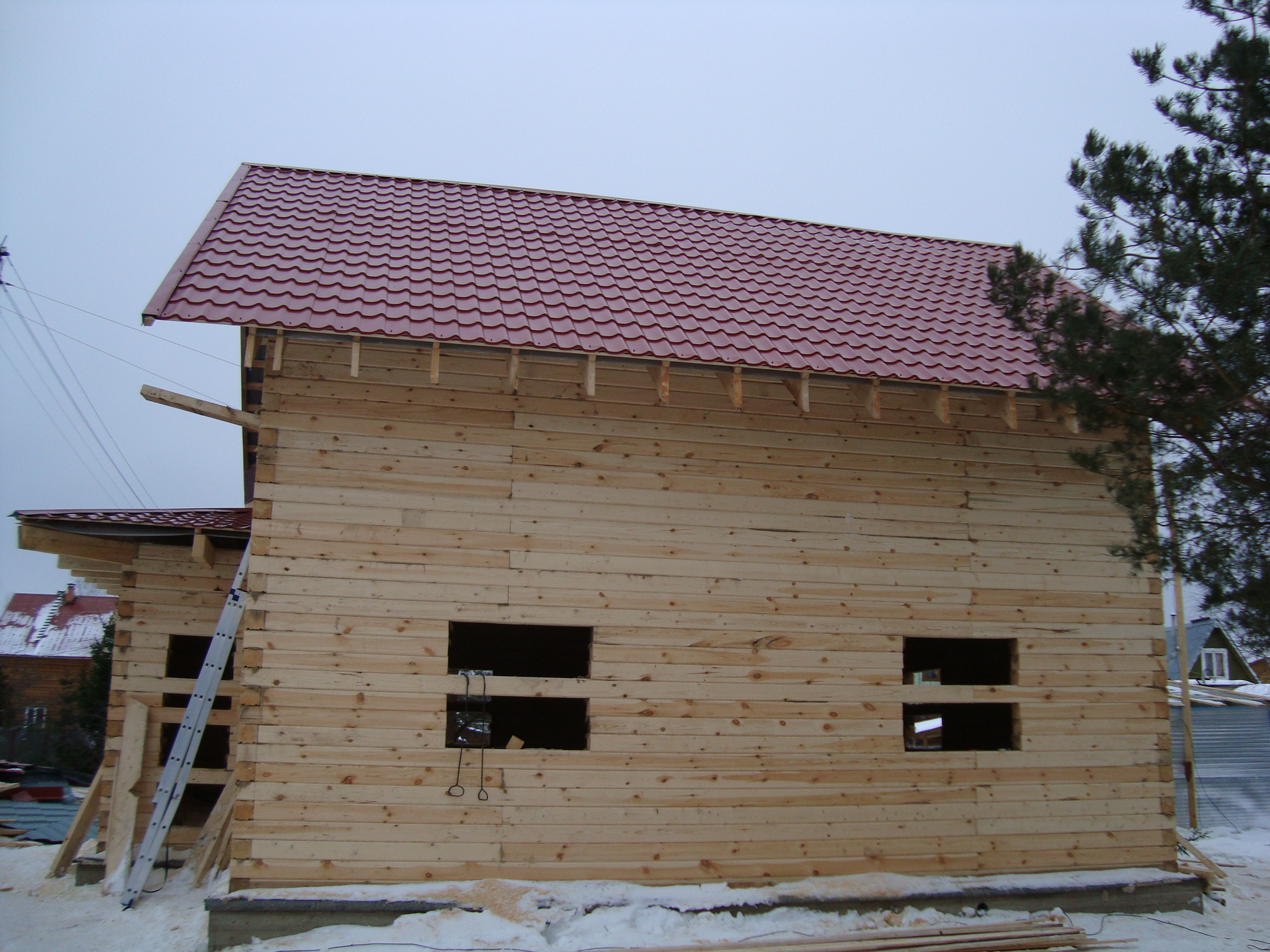

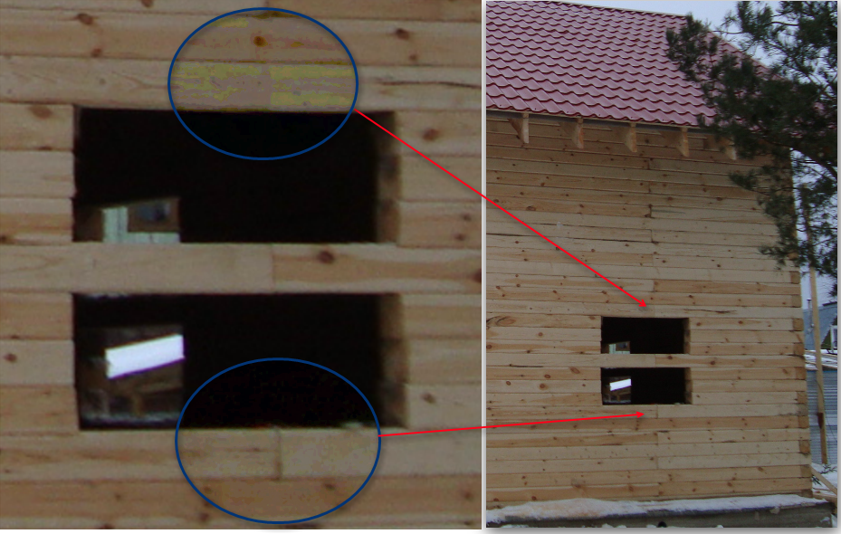

Вопрос к специалистам (для повышения ...) такого порядка - в бурсе учили, что стыки несущих балок без опирания на опоры не допускается. Стеновой брус над оконным проемом играет роль той же балки. На третьей фотографии в правом окне стеновой брус состыкован непосредственно над проемом и под проемом.
Правильно ли стыкован стеновой брус
По логике вещей - брус разной структуры будет иметь различную степень усушки и деформацию. Возможно ли такое соединение профилированного бруса (пусть даже в "ласточкин хвост") над проемами и внизу... :?:

Уважаемый "эксперт"! У меня, непрофессионального строителя, не поднимается рука назвать Вас таким, если Вы не можете отличить пароизоляцию от гидроизоляции! Позор!!!

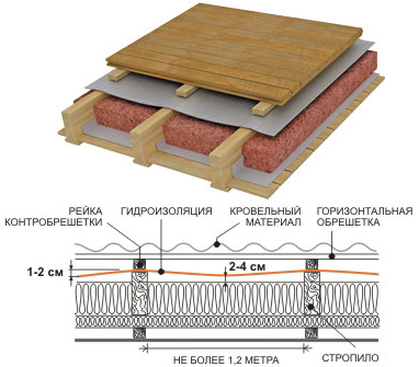

Гидроизоляционная мембрана присутствует в моей конструкции крыши, и даже выполнена с учетом требований (с провисом 2-3 см, выходит за габариты крыши и прижата контрбруском). Внимательней надо смотреть фотки.
Если доска 30х100 мм 1 сорта считается "дровами", тогда извините. И вообще, с чего Вы сделали этот вывод? Ни на одной обрешетке нет даже коры!
По-поводу водосточки. Вы, наверное, не слышали про металлические крюки, длиной 160 мм, которые крепятся ПОСЛЕ устройства лобовой доски на торец стропильной ноги? Я принципиально не стал заказывать крюки, крепящиеся на стропильную ногу и подгибающиеся. При длине крыши 10 м со сливом в одну сторону, наверное не надо объяснять почему.
По брусу над/под оконными проемами. Я запланировал высоту окна 1300 мм. Из фото видно, что существующий черновой проем составляет 7 венцов (примерно 98 см), т.е. венец над проемом и венец под проемом будут выпиливаться в момент монтажа окон. К тому же, следующий венец снизу пропилится еще на 1/3 (по крайней мере, так должно быть и буду это требовать). Соответственно, стыки этих брусков спилятся.

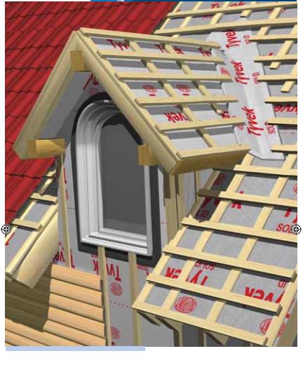

Костик писал(а):Гидроизоляционная мембрана присутствует в моей конструкции крыши, и даже выполнена с учетом требований (с провисом 2-3 см, выходит за габариты крыши и прижата контрбруском). Внимательней надо смотреть фотки.
Роль гидроизоляционной мембраны в пироге кровли защитить утеплитель и деревянные конструкции кровли от влаги. А откуда под металлочерепицей берется влага (случай дырявой металлочерепицы не рассматриваем). Влага на металле берется за счет конденсации из воздуха, как на самом холодном предмете (помните выпадение росы), с обратной стороны кровли. Соответственно правильно располагать гидроизоляцию между металлом и обрешеткой.
На Ваших фото гидроизоляция расположена снизу обрешетки и не по все кровле.
И в сторону: я Вам об это ничего не писал, но вот написал - да сделано с ошибкой.

shkolyr писал(а):Вопрос к специалистам (для повышения ...) такого порядка - в бурсе учили, что стыки несущих балок без опирания на опоры не допускается. Стеновой брус над оконным проемом играет роль той же балки.
И это замечание абсолютно справедливо. Вообще стыков лучше избежать, если это не удается, то располагать их следует вразбежку, а у Вас они выполнены через ряд.

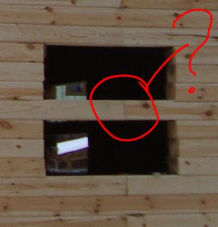

И мне очень интересен вопрос: А с какой целью посередине окна оставлен брус распиленный пополам?
Конструктивное решение для визуального комфорта издали

Костик писал(а):...По брусу над/под оконными проемами. Я запланировал высоту окна 1300 мм. Из фото видно, что существующий черновой проем составляет 7 венцов (примерно 98 см), т.е. венец над проемом и венец под проемом будут выпиливаться в момент монтажа окон. К тому же, следующий венец снизу пропилится еще на 1/3 (по крайней мере, так должно быть и буду это требовать). Соответственно, стыки этих брусков спилятся.
По- поводу структуры древесины не силен, поэтому дебаты вести не готов. По крайней мере, сращено 2 сосновых бруса, а не ель с сосной.
Уважаемый Костик
Спасибо за выполненную просьбу - выложенные фотографии. Если бы был проект дома с пояснениями, то некоторых вопросов бы вам не задали. Кто мог знать, что оконный проем планируется 1300 мм. Но вопрос стыков - многим пользователям пригодится. Ваш дом никто не критикует. Просто пользователи рассматривают его конструкцию с целью недопущения «ляпов» при выполнении строительных работ.
Насчет структуры бруса. Брус, изготовленный из одной и той же породы древесины, имеет различную деформацию. Многое зависит от его распиловки, расположения в брусе центра годовых колец, вариантом стыка, условиями расположения бруса в стене. В данном случае стыковочный брус имеет три плоскости усушки. Что способствует его неравномерному высыханию. Стык позволяет брусу иметь "степень свободы" деформаций... По центру окна стык - критике не подлежит, его быть недолжно.Отсюда и вопрос, довольно познавательный пользователям.

По-поводу стыковки бруса в оконном проеме- вопросов нет, Вы правы на все 100%. Я недоглядел. Теперь чего ж говорить, посмотрим на сколько это будет критично.

По-поводу стыковки бруса в оконном проеме- вопросов нет, Вы правы на все 100%. Я недоглядел. Теперь чего ж говорить, посмотрим, на сколько это будет критично...
"Экспертами" тут НИ КТО себя не называет. Это правилами сайта определено. После 50 комментариев на форуме (если не ошибаюсь) пользователю определяют этот "статус".
Стык бруса в проеме не будет критичным, учитывая "защемление" и небольшую ширину оконного проема. Возможно, его немного поведет или покрутит ближе к стыку.

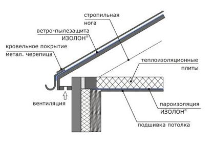

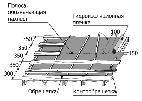

Костик писал(а):Я тут не поленился и скачал картинки из технологических карт разных производителей по монтажу гидроизоляции. Это Тайвек (надеюсь, ни у кого из экспертов не возникнет недоверие к этому производителю) и Такофол от Takotta.
Вы абсолютно правы, Тайвек рекомендует такую конструкцию, но он ее реконедует просто без рассмотрения вопроса о виде покрытия, это его позиция о расположении гидроизоляции.
Есть альтернативные позиции:
гидроизоляция сверху стропил и обрешетки
И при выборе любого решения надо исходить из физического предназначения материала. Я бы положил для металлочерепицы, так как я Вам описал, почему тоже написал - вот по сути (без призывов к авторитетам) какие есть возражения?
