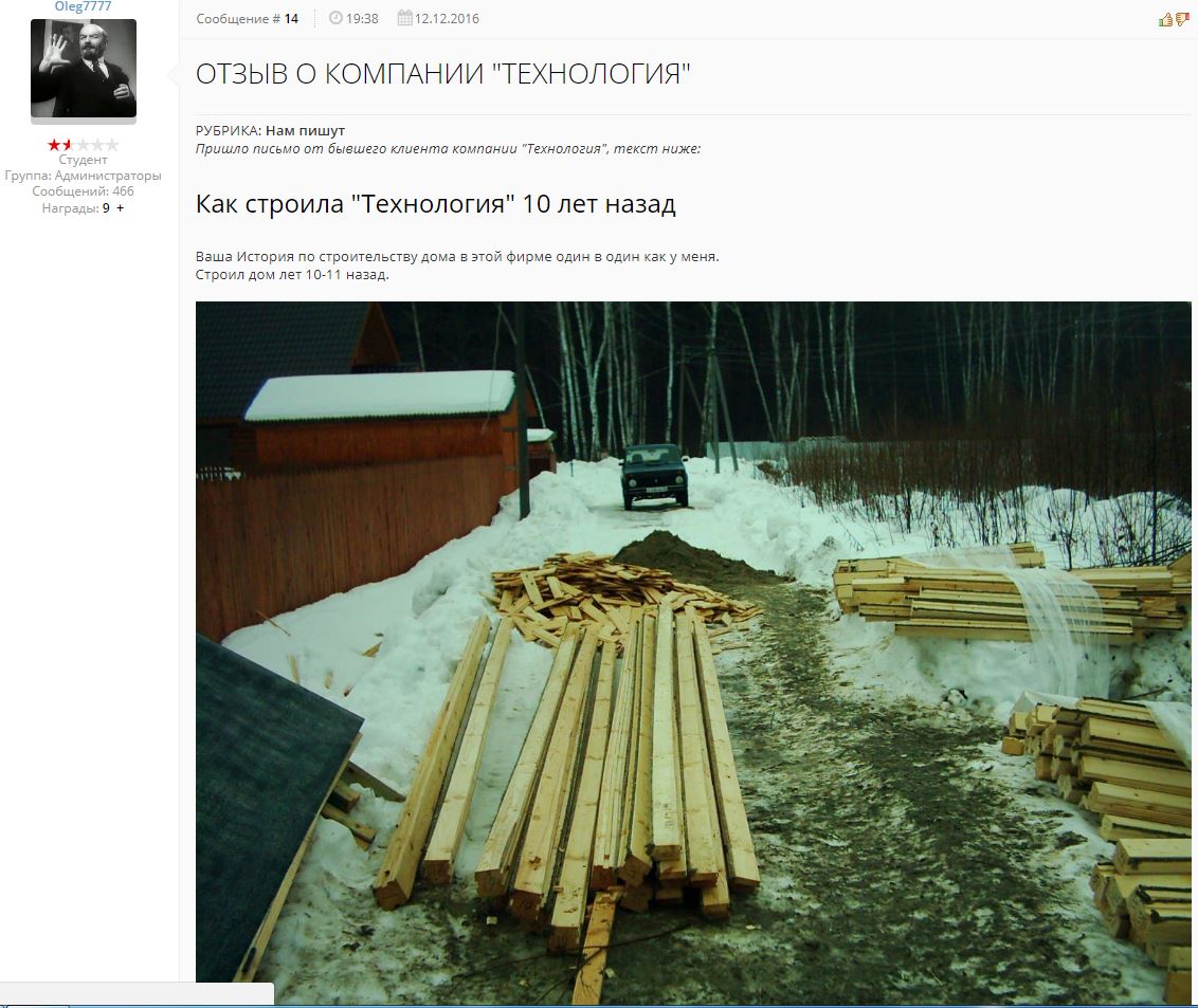

Бывший клиент компании гк "Технология" очень ярко рассказывает о построенном доме из естественной влажности из бруса. Щели с большой палец в стене - это наименьшая из проблем с которой столкнулся покупатель данного строения. Видео вызывает неоднозначные эмоции. Дом под ключ, 6x6 для пмж, 2 этажа. Спустя 6 месяцев перекосился. Сама компания не собирается исправлять свои ошибки, высылает рабочих ради галочки, которые банально не могут переделать всю конструкцию. Очень сильно сомневаясь, что слоган компании "дома для жизни" подходят в данном случае.
18 + Будьте осторожны, возможно кровоизлияния из слуховых каналов, от обилия матерной брани. 18 +
https://www.youtube.com/watch?v=n_tXFXkP838

Контакт, Привет. Тоже натыкался на информацию об этой компании. У них ген. дир. (АКУЛЕЦКИЙ ЕВГЕНИЙ ИВАНОВИЧ) депутат Сельского поселения Ганусовское (московская область). Вообще, компания достаточно мутная.
Про описанный случай уже видел тему. история 2016 года. Заказчика зовут Станислав Крылов. Раньше думал, что "технология" одна из самых хороших компаний нарынке строительство, со своими патентами и разработками. Но как вижу, они мало отличаются от тех же терем и зодчий. Основной посыл - это платите деньги, а там будет, что будет. Очень мало компаний, которые делают действительно хороший продукт.

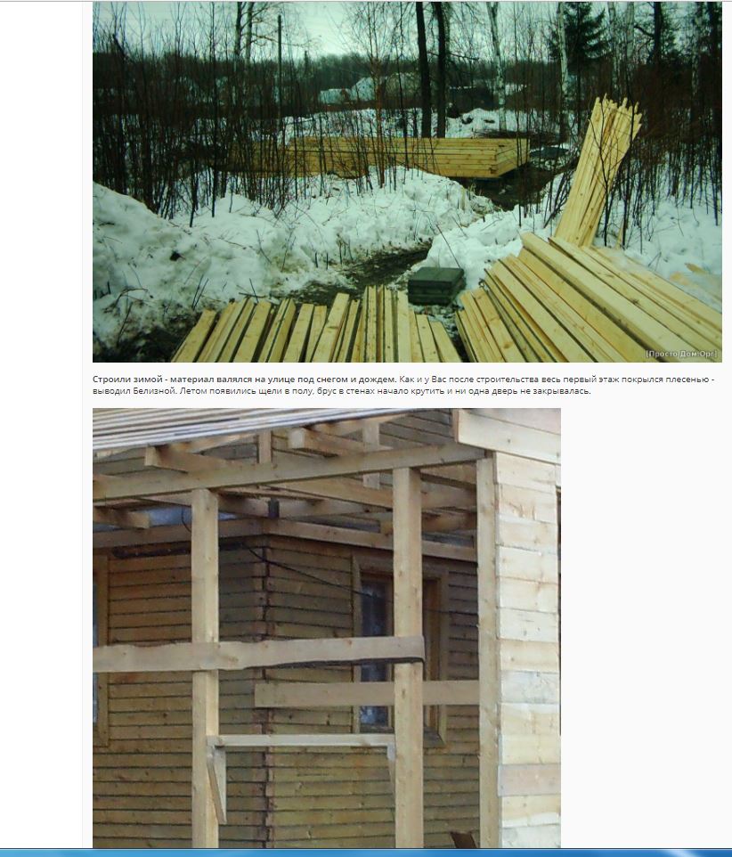

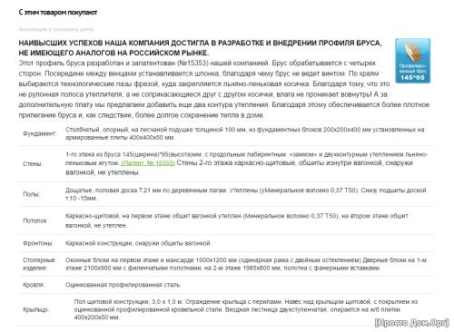

Забавно, у них на сайте написано что брус не ведёт))
"Технология пишет что у них патентованная технология производства бруса, вот с их сайта:
НАИВЫСШИХ УСПЕХОВ НАША КОМПАНИЯ ДОСТИГЛА В РАЗРАБОТКЕ И ВНЕДРЕНИИ ПРОФИЛЯ БРУСА, НЕ ИМЕЮЩЕГО АНАЛОГОВ НА РОССИЙСКОМ РЫНКЕ. Этот профиль бруса разработан и запатентован (№15353) нашей компанией. Брус обрабатывается с четырех сторон. Посередине между венцами устанавливается шпонка (Ж), благодаря чему брус не ведет винтом."

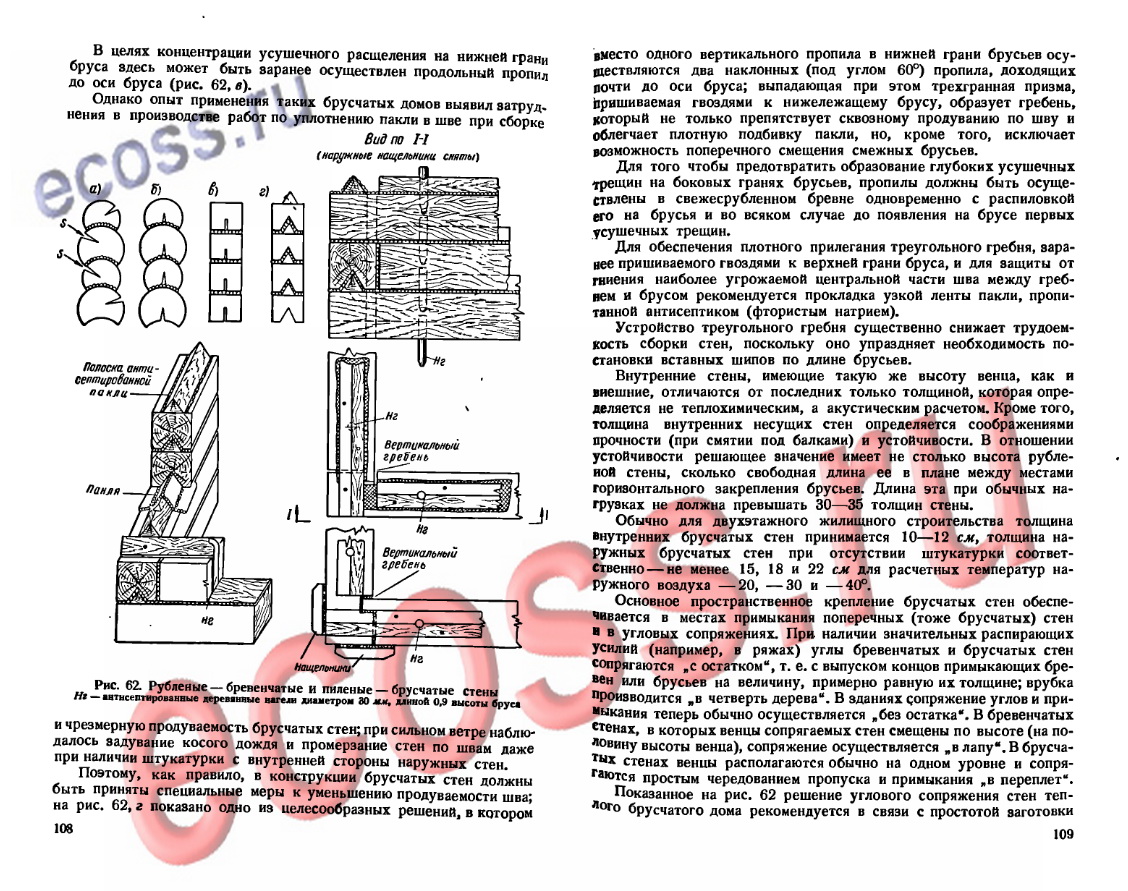

Кабулин писал(а):Забавно, у них на сайте написано что брус не ведёт))
..потешное изобретение...этому изобретению минимум уже почти 100 лет по книжкам, а в народе--лет триста... :lol: ...см. вложение (Г. Г. Карлсен, Большаков В.В., 1938 г)
