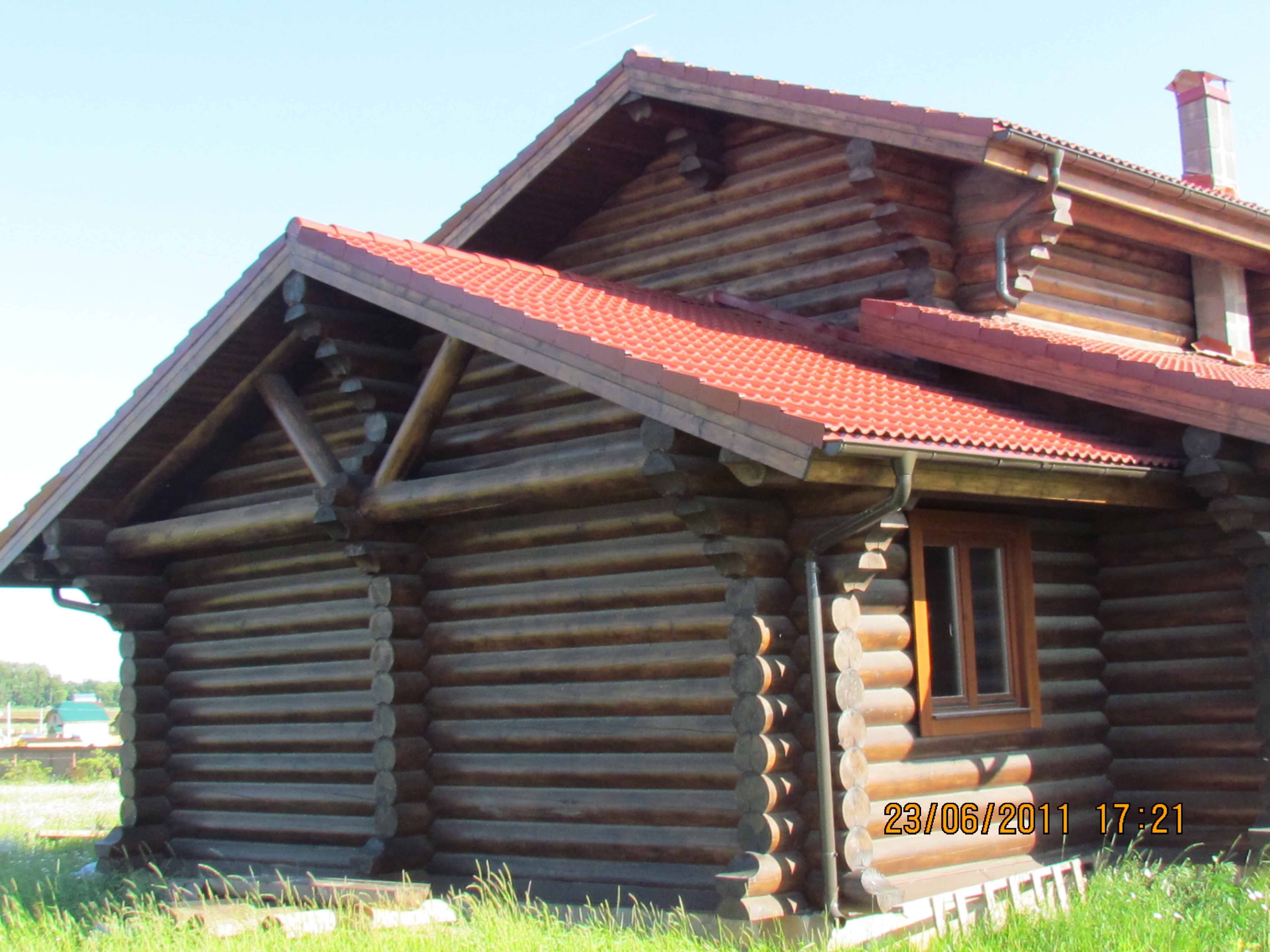

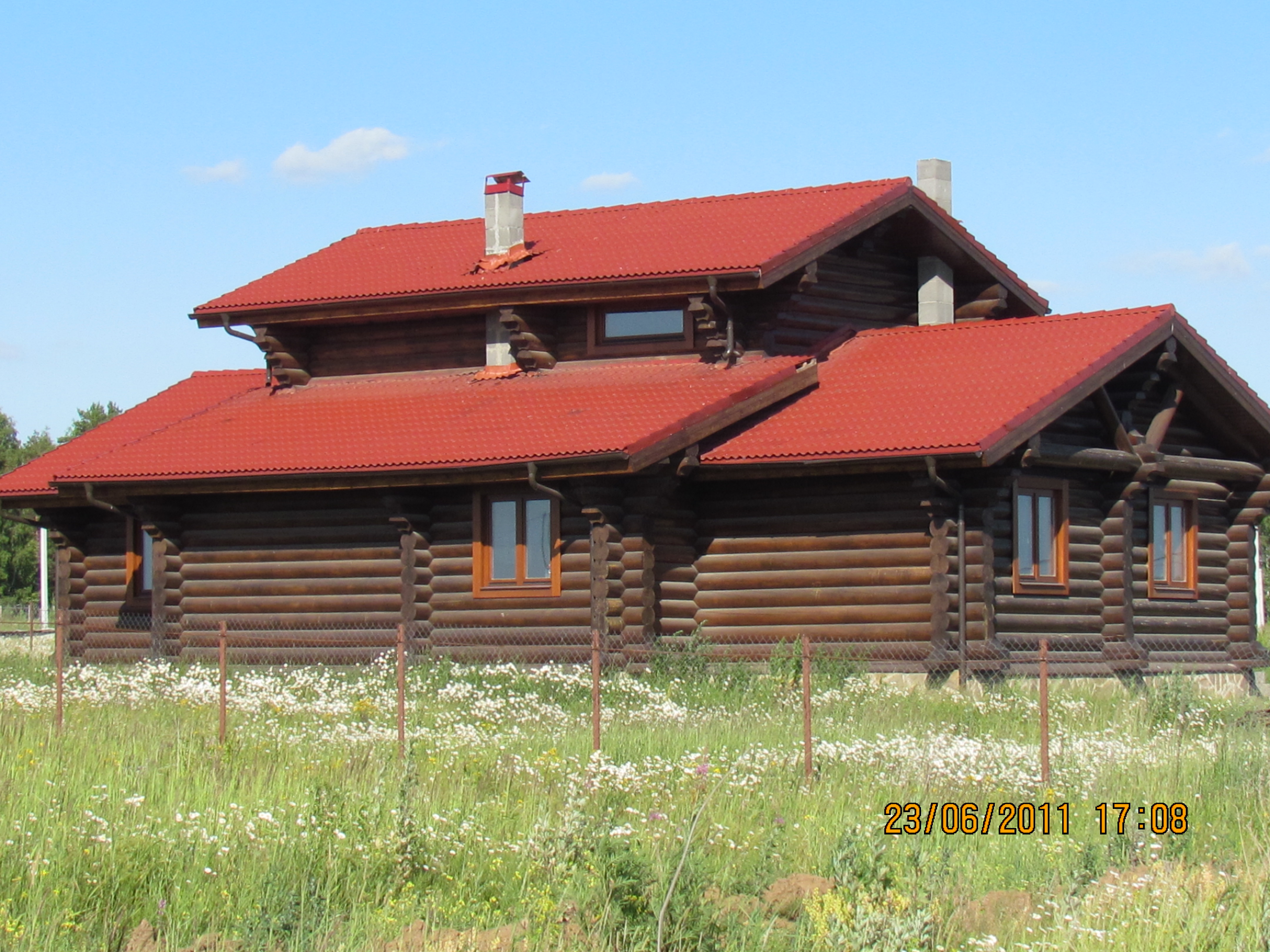

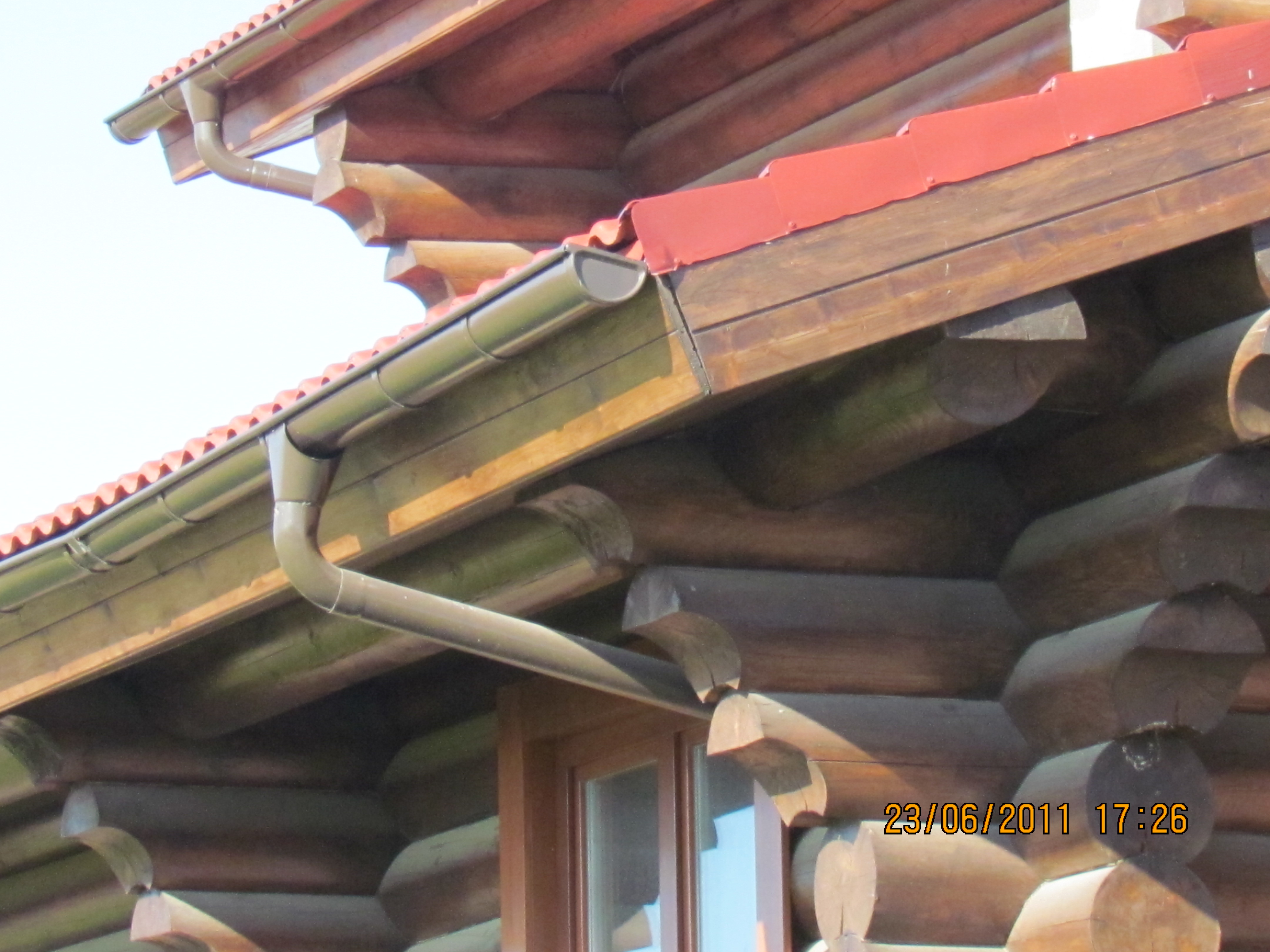

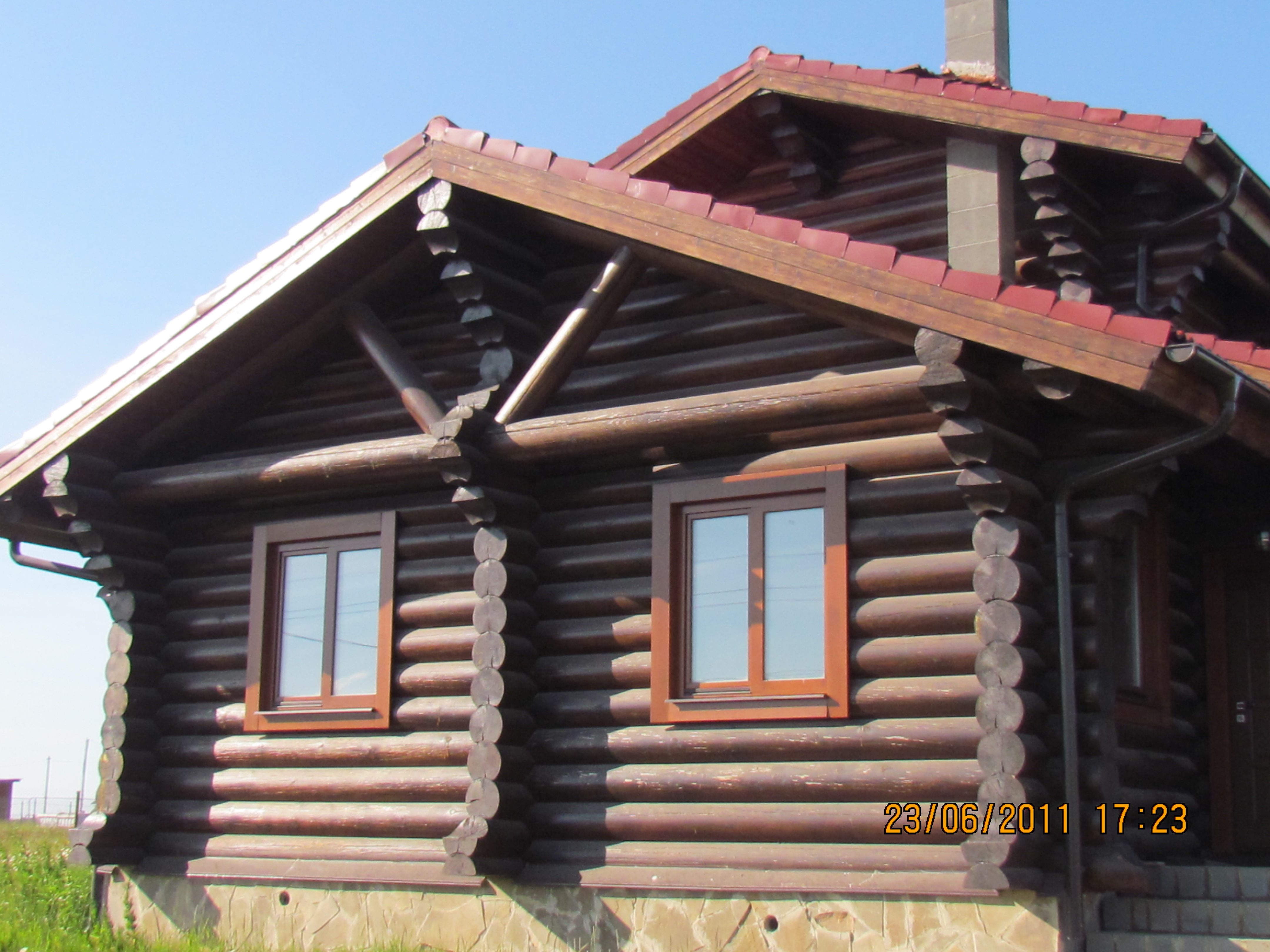

Выкладываю фотки своего дома:
Поздравляем с Новым 2013 годом всех сотрудников ВологдаЛесСтрой! Хотим выразить особенную благодарность профессионализм, умение внимательно и терпеливо строить диалог с заказчиками, особенно, на весьма сложном этапе согласования и подготовки проекта нашего дома к строительным работам.

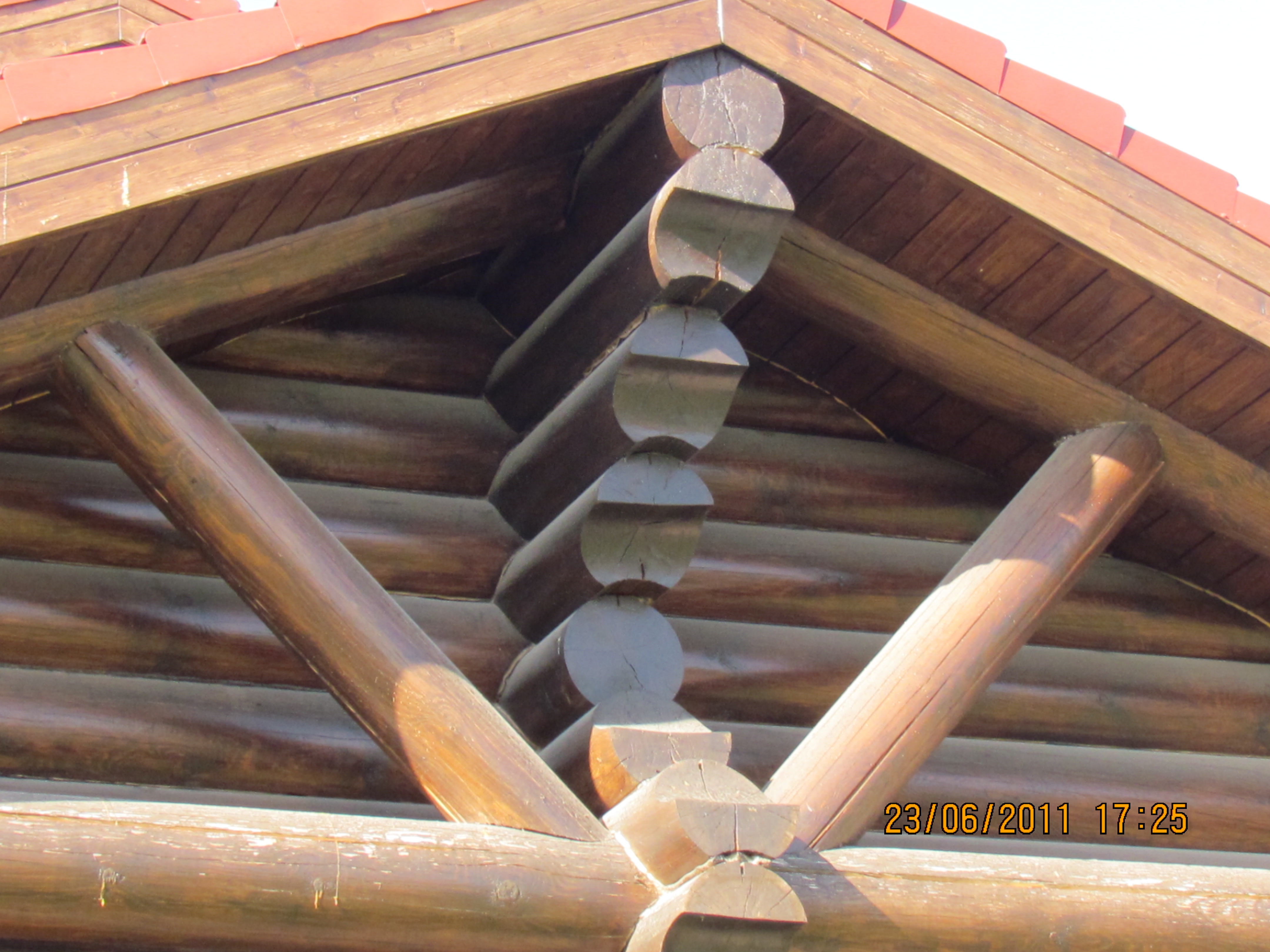

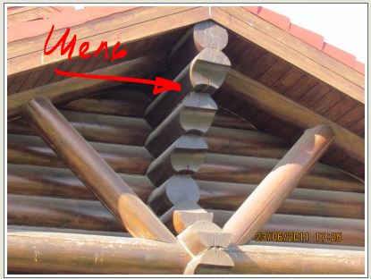

Тема: Re: Компания «ВологдаЛесСтрой» и "алгоритм" выбора подрядчик
Красиво конечно, но так делать нельзя Вы сделали жесткий треугольник на усаживаемой стене и уже видны щели между бревнами, они будут только усиливаться.
