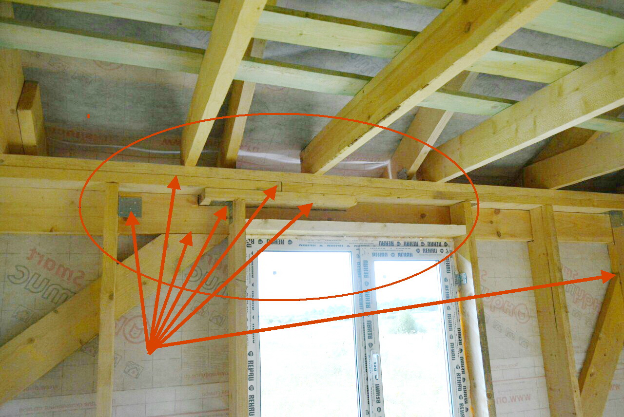

Александр51 писал(а):Источник цитаты Значит на этих фото стропильная система сделана не правильно?
В принципе нормальная стропильная система, только стропила нельзя соединять с лагами внахлест - у Вас же стропила закреплены на мауэрлате подпорной стойкой, а она не имеет жесткости на сдвиг и получается, что единственное, что сдерживает сдвиг это гвозди за лагу. Измените на сверху лаги.
..коллега, там всё легко исправляется и не слишком затратно... Соединять стропила с лагами внахлест допускается, но только при наличие установленных дополнительных аварийных связей...Сейчас 99% строителей не применяют аварийные связи при монтаже, большинство по невежеству, а другим просто лень их устанавливать ( якобы затратно)-- гарантийку "лайт-связи" для "жертв рунета" , как правило прослужат, иногда даже до "1-ого ТО" (текущего эксплуатационного ремонта 3-5 лет)...

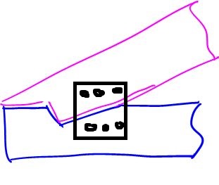

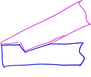

Теперь по сути. Тут посмотрел разрисованную картинку на прошлой странице. Перенесу ее и сюда. Можно по ней и по дальшим высказываниям Эксперта и Pogarika на пальцах мне чайнику рассказать, что имеется в виду?:-) Пжалста))
неправильная сборка стропильной конструкции, по идее
так. Вот здеся вот)
Эксперт писал(а):Источник цитаты В принципе нормальная стропильная система, только стропила нельзя соединять с лагами внахлест - у Вас же стропила закреплены на мауэрлате подпорной стойкой, а она не имеет жесткости на сдвиг и получается, что единственное, что сдерживает сдвиг это гвозди за лагу.
Это понял полностью. Нет вопросов!
Эксперт писал(а):Источник цитаты Измените на сверху лаги.
Вот здесь - нет! Не понял? Это как? Лаги должны упираться в стропила, да? А какая связь тогда будет, сдвиг же тоже остается, или там зарез нужен? Можно или на этой картинке показать и пояснить, или на фото правильной связи? Спасибо!

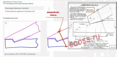

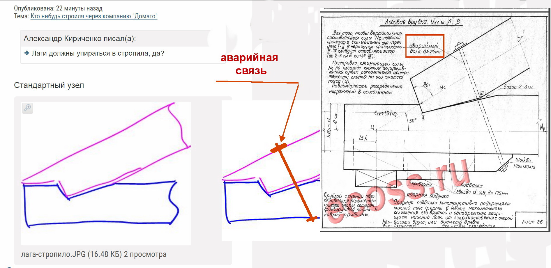

Pogarik писал(а):Источник цитаты Соединять стропила с лагами внахлест допускается, но только при наличие установленных дополнительных аварийных связей
Аварийная связь. Можно на примере снова этой же картинки показать, каким образом тут устанавливается аварийная связь (да и что это вообще такое), и просто на отдельной схемке пояснить, как она со старта выглядит правильно. Я в голове у себя примерно понимаю, для чего, почему, но вот технически хотелось бы увидеть именно корректности!!

Александр Кириченко писал(а):Источник цитаты Лаги должны упираться в стропила, да?
Стандартный узел

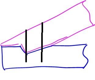

Эксперт, а еще такой момент. Связь какой должна быть в плане крепления в таком случае?
лага-стропило 1.jpg (24.58 КБ) 313 просмотров
Типа так как-то, гвоздь или на перфопластины? Или и не то, и не другое?
Получается, вот это примерно правильное крепление стропил? Но только это же на мауэрлат? А если на лаги, как у вас на рисунке, и нужно сделать свесы, то замок сдвигать дальше на сам угол лагов или просто наращивать стропило?

Александр Кириченко писал(а):Ага, то есть зарез нужен. Значит, что-то хоть издаля, но понимаю.
Спасибо!
Спасибо! Надеюсь, не напутал и Вас не запутал))
..верно...сейчас можно пластины...а то у нас только одними пластинами теперь пользуются... :lol:
Отправлено спустя 3 минуты 6 секунд:
Pogarik писал(а):Спасибо! Надеюсь, не напутал и Вас не запутал))
..верно...сейчас можно пластины...а то у нас только одними пластинами теперь пользуются... :lol:[/quote]
... а внахлест,это упрощенная "щековая " врубка" , "ножницы", "треугольный сжим" и т.д...,где тоже должны присуствовать аварийки для надежности и долговечности конструкции...

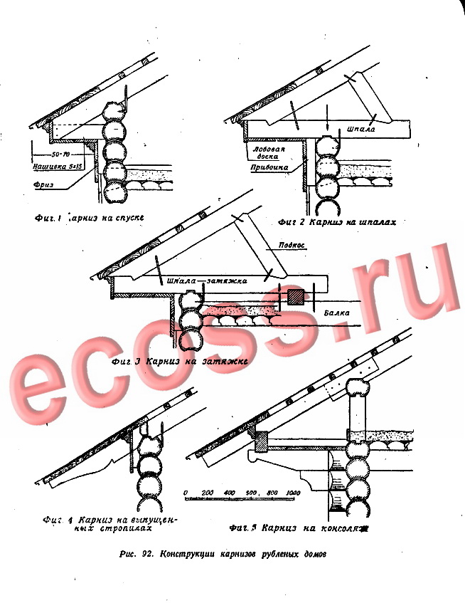

Александр Кириченко писал(а):Источник цитаты А если на лаги, как у вас на рисунке, и нужно сделать свесы, то замок сдвигать дальше на сам угол лагов или просто наращивать стропило?
Здравствуйте. Вот эти. Мне просто нужно понять тут кое-что, так как не знаю даже, как правильно задать вопрос поисковику, чтобы он мне дал правильный ответ.
1. По порядку! Не знаю, можно ли... в общем, стропильная система опирается только на мауэрлат, или на лаги может опираться?
2. Если на мауэрлат, понятно. Зарез, крепления, все выяснили. Но вот теперь вопрос по лагам остается и по свесам. Можно ли на лаги устанавливать, и если да, то какой правильный замок со свесами? На самый угол лаг ставится стропило?
Pogarik
Сообщения: 6964
Бонусы: 16,112.57
Откуда: ООО ЭкоСпецСтрой
Благодарил (а): 741 раз
Поблагодарили: 608 раз
Баллы репутации: 3031
Фотографии
Тема: Кто нибудь строиля через компанию "Домато"
...вот несколько схем...

О, благодарю. В Принципе, больше вопросов пока никаких. Наверное, уже ближе к делу начнут возникать. Но тогда уже их и задам, чтобы сейчас не путать тут и не выдумывать!
Благодарю еще раз. Сохранил себе.
