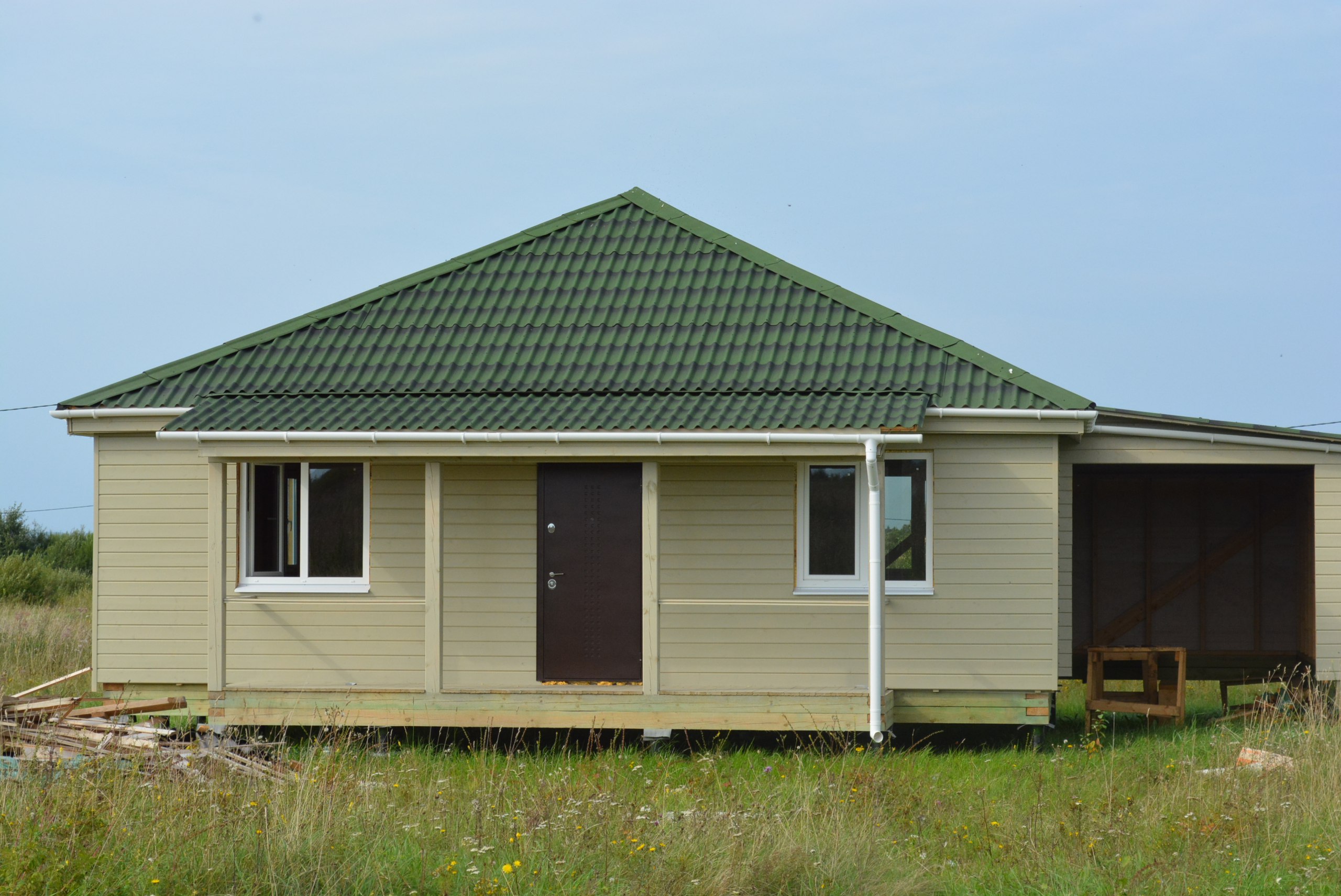

Приветствую.

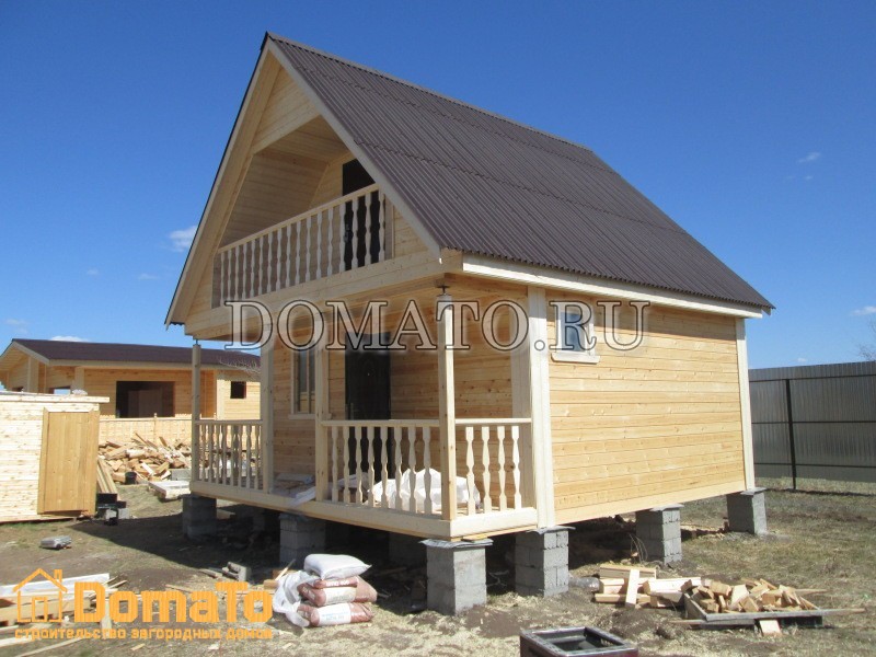

Кто нибудь строился через строительную компанию Домато? Приглянулся на сайте у них домик, как раз мне такой нужен дачный вариант, 6 на 6 из бруса с мансардой, цена вроде адекватная, отвечают на почту оперативно и на все вопросы, но отзывов не нашёл,не знаю хорошо это или плохо. вот этот проект хочу заказать. Подскажите какие подводные камни, как я понял сами они, офис головной в Москве,а строители с Новгородской области, оттуда и материал везут с доставкой. Комплектация тоже +,- одинаковая, склоняюсь к ним из за адекватного и открытого общения и ценника на этот дом и фото построенного дома с фотоотчётом, строили значит. какую ещё информацию у них запросить, что бы максимально обезопасить себя. Запрашивал договор выслали, документы о регистрации, выслали что ооо сканы, когда поставлены на учёт и пр, пробил даже домен, 3,5 года как зареган,какие мысли, может кто общался с ними или строился.?
вот проектик
вот этот проект

Какой-то и домик сам кривой, и фундамент в разные стороны смотрит, и гидроизоляции нет никакой... Не знаю. Тем более, не назвал бы я это фотоотчетом о строительстве. Просто пару фото готового дома, и все. Нужно подождать отзывов, думается мне.

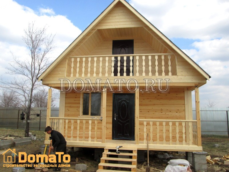

Тема: Re: Кто нибудь строиля через компанию "Домато"
Молоток писал(а):Какой-то и домик сам кривой, и фундамент в разные стороны смотрит, и гидроизоляции нет никакой... Не знаю. Тем более, не назвал бы я это фотоотчетом о строительстве. Просто пару фото готового дома, и все. Нужно подождать отзывов, думается мне.
Спасибо за отклик. Домик то ровный, просто как я понял участок кривой с перепадом не большим и столбчатым фундаментом его выравнивали,+ его так сфотографировали не совсем удачно, не думаю что кривой дом клиент бы принял изначально. Фототчёт по этапам там то же есть, просто ссылку не найти, но поэтапам фоточоки идут, а это внушает доверие, хотя бы строили его, а не скопировали проект, ну и цена конечно играет роль, до 400 т.руб, больше просто не могу платить. А фундамент винтовые сваи планирую,понадёжнее будет.

Я с минимальной критикой, если позволите... по большому счету, это баня)) Ну, небольшой дом. Хотя дома тоже бывают маленькими... тут основная составляющая всего дела - бюджет!
Смотрите, не знаю как за 400 тысяч, но можно построить, в принципе. Не буду критиковать то что на фото, но просто скажу вам заранее сюда нам перебросить выбранный проект и комплектацию, а если есть все поэтапно в виде фотоотчета, то вообще хорошо. Тут за недельку, если тему будете в ТОПе форума постоянными сообщениями поддерживать, ответов вам насыпется. Скажут люди, стоит покупать или нет. Понятно, что многим и не понравится... но нужно понимать, что если есть ограничения в деньгах, придется чем-то немного жертвовать!
А ну дайте фотоотчет, о котором говорите, а то что-то мне тут тоже не нравится многое...
Смотрите, вы говорите, что фундамент не покосился, а просто фото неудачное... Но тогда бы столбы смотрели в одном направлении, а они все пляшут. И пляшут не просто от рельефа, а именно по отношению друг к другу.
Если будете заказывать подобное строение, то обратите внимание на фундамент, а если на сваи устанавливать, то у кого сваи тогда, эта же компания предлагает? Не закрутит ли абы как?

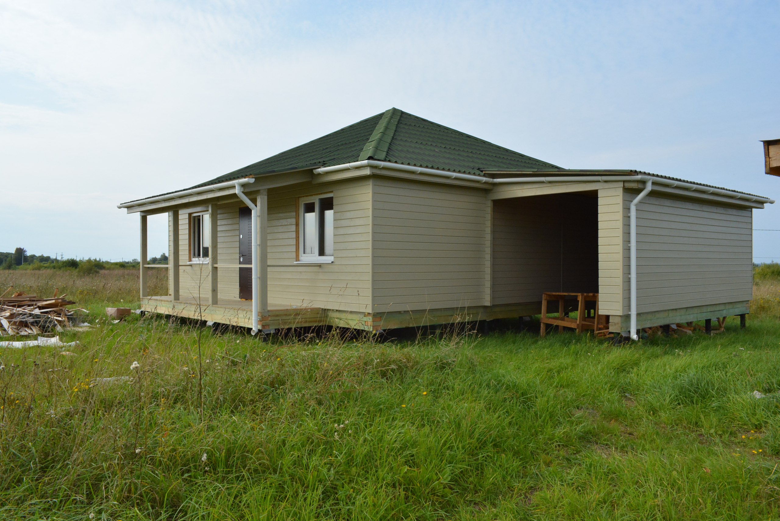

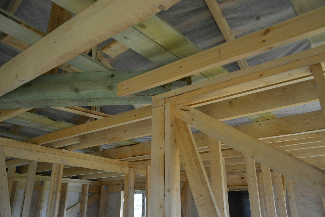

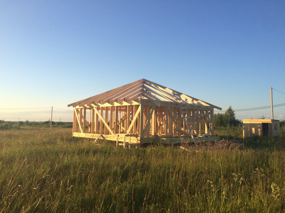

Я летом строил дом в поселке Коломо с этой компанией.Я так думаю что вся эта компания состоит из сайта и двух молодых людей которые в Пестово закупают материалы на лесопилки и заключают договора с бригадами на постройку дома.Можно долго описывать все мои неприятности буду говорить факты.Бригада состояла из 3 пацанов из них только один что то соображал в постройки дома хотя меня Иван Трофимов уверял что это опытная бригада.А бригадир построил уже 25 домов.Компания до начала стройки не предоставила ни каких бумаг по дому кроме 3д модели дома.Ни проекта ни сметы.Правда смету все же дали на 3 день строительства.В середине строительства менненджер вообще перестал отвечать на письма общались только с бригадиром.Видно обиделся на туалет который с начало навезал а потом оказалось что бригаде он вообще не нужен сколотили его из не оструганных досок и хотели мне его всучить за 8 т.р.Дальше основные претензии к стропильной системе чердачного перекрытия и стропильной системе крыши.После ознакомление с кучей информации в интернете о постройке шатровой крыши я понял что мне сделали полную туфту.И бригадир понятия не имеет о основных узлах шатровой крыши.И о том что есть СНИП и калькулятор прогиба балок.Лежень в который упирается основная стойка почему то лежит ни на чердачном перекрытии а на внутренних стенах комнат.Нарожники под маурлат не запилены. Накосные стропила которые в длину примерно около 7 метров сделаны из доски 50 на 200мм. Все делают их из двойной доски .Ни упоров ни раскосин ни шпренгельных стоек вообще ничего нет. Дом 9 на 9 метров.Проёмы под двери и окна сделали без установочных зазоров примерно они должны быть 2.5 см с каждой стороны хотя размер окон и дверей им сразу был дан в договоре.Если посчитать стоимость материалов и работы получаеться кинули меня примерно на 200 тыс.р.На моё предложения которое я им отправил на почту договориться и переделать работу они также не ответили.Кому будет интересно могу прислать фото которые я подробно делал на всех этапах стрительства

Александр51,
...покажите несколько фото до вашей (субъективной) "точки невозврата" ...
Отправлено спустя 4 минуты 38 секунд:
А вот что должно было быть.

Тема: Кто нибудь строиля через компанию "Домато"

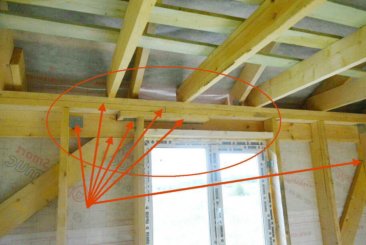

Александр51, Пестовский ужас!...уже на нижней обвязке нужно было гнать "поганой метлой" рукожопых пестовских и не ждать суммирование брака...

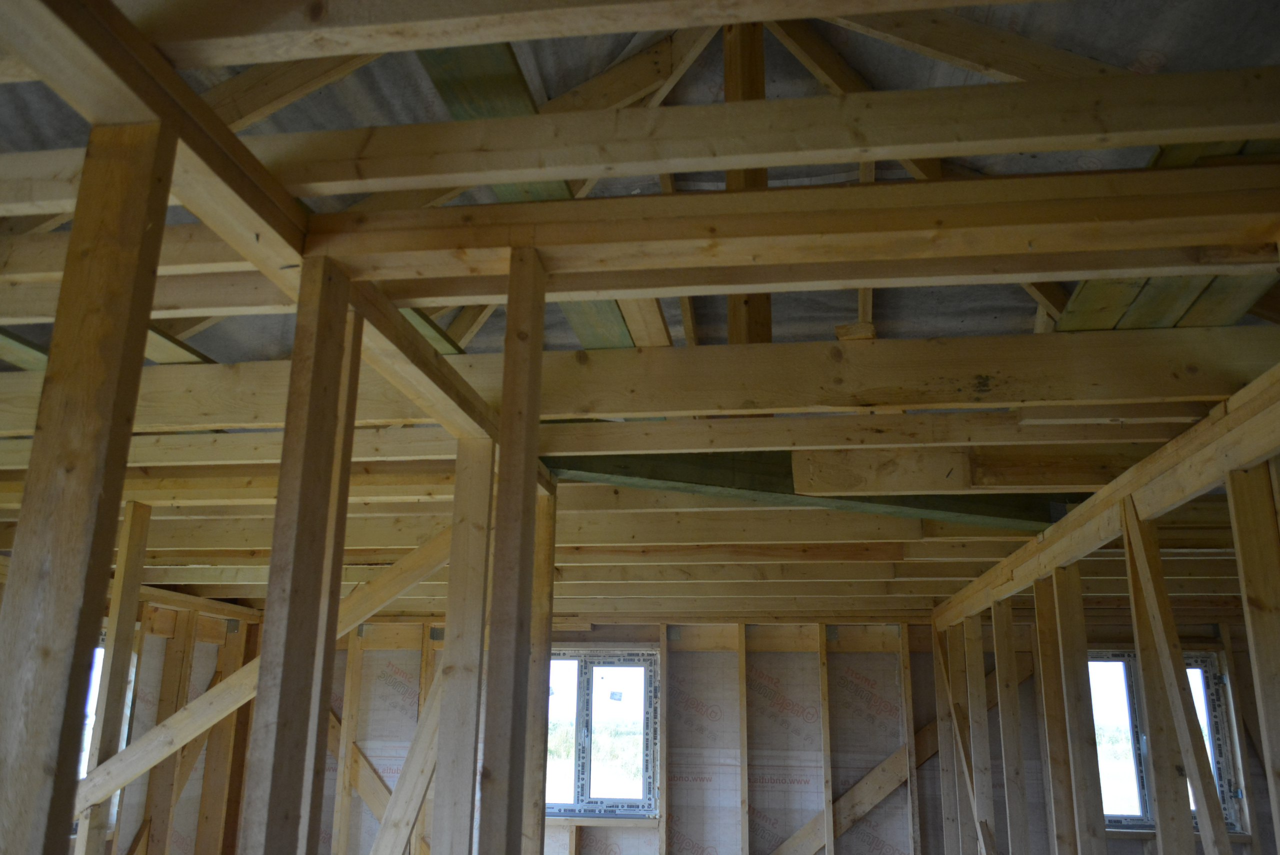

Они же хитрые 70 процентов суммы сразу требуют да и я плохо разбирался летом в исполнение узлов каркасного дома.Сейчас после штудирования материала намного лучше представляю.Они людям сразу зашивают изнутри стропильную систему.А потом люди удивляються почему у них дома разваливаются через несколько лет

Александр51 писал(а):Они же хитрые 70 процентов суммы сразу требуют да и я плохо разбирался летом в исполнение узлов каркасного дома.Сейчас после штудирования материала намного лучше представляю.Они людям сразу зашивают изнутри стропильную систему.А потом люди удивляються почему у них дома разваливаются через несколько лет
...странно,но почему Вы платите сразу 70% от сметы ?...есть же Правило Заказчика №3-- не связываться с теми, кто просит первую предоплату более 40% или строят в кредит...Вам "дали первый знак(звоночек)"--70%!--бегите из этой конторы, ежели вы не любитель экстрима и казино...Примеров--1000 в свободном доступе и в сарафанном СМИ... 8-)

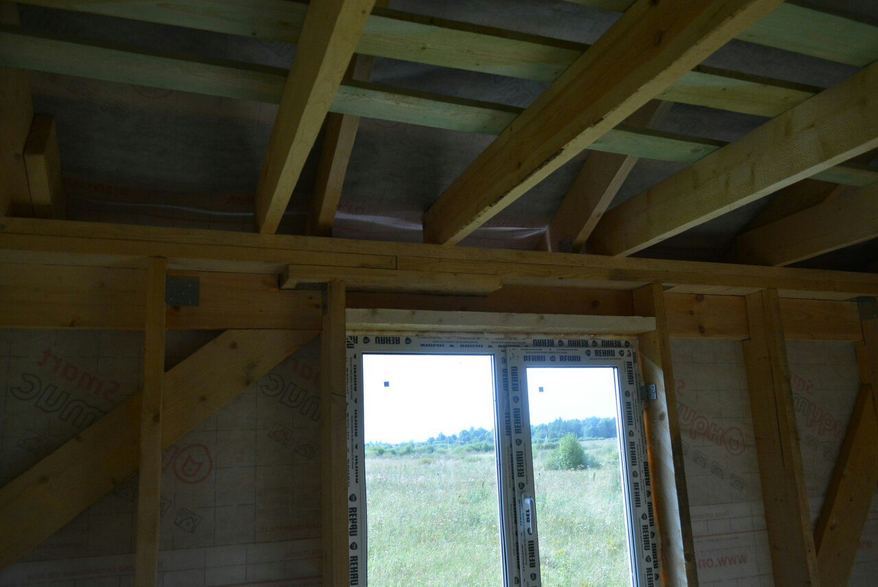

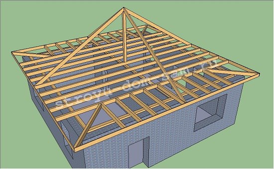

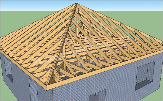

Pogarik писал(а):Источник цитаты не ждать суммирование брака
Самое критичное крепление стропил к мауэрлату
Да придется переделывать стропильную систему чердачного перекрытия и крыши.Там у них и лаги идут через зал который 6 метров в длину из досок 50 на 200 и лаги удлененны внахлест на несколько гвоздиков.Я думаю после экспертизы там будет целый букет.Интересно можно ли определить засыпана ли ЦПС в винтовую сваю без её сверления. Менеджер говорил что было выделенено 38 мешков но я на участки видел от силы 8-10 пустых мешков.Которые на следующий день сожгли хотя свой бытовой мусор за собой так и не вывезли

Александр51 писал(а):Источник цитаты Интересно можно ли определить засыпана ли ЦПС в винтовую сваю без её сверления.
Нет, а как? - Только засверлить.
Александр51 писал(а):Источник цитаты Там у них и лаги идут через зал который 6 метров в длину из досок 50 на 200 и лаги удлиненны внахлест на несколько гвоздиков.
А вот это критично, строщенная лага принципиально имеет ниже прочность, надо или шаг увеличивать или можно между лаг поперечную ферму собрать.
Но в свете 70% предоплаты, Вам надо принять решение или хоронить деньги, или нет.
Только мой совет: не уйдите в войну с Подрядчиком с не достроенным домом, предположим Вы войну выиграете, но получить ничего не сможете (по разным причинам), а дом к тому времени под пождем пропадет - только под снос.
То есть воевать нужно с оглядкой на результат.
