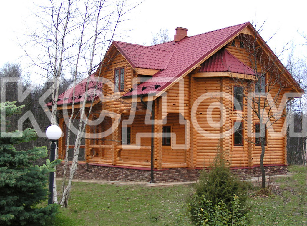

Два года назад строил свою гостевую баню в компании КСДом: от фундамента до отделочных работ по ключ.
Во время строительства цена осталась неизменной (как при подписании договора) и даже дали скидку на работы.
Хочу выразить благодарность сотрудникам компании за профессиональный подход к делу. Четкость в действиях всех сотрудников, ответственность и профессионализм рабочих позволили в кратчайшие сроки выполнить все работы.
Особо хочу поблагодарить бригаду строителей за их трудолюбие , скорость и аккуратность.
Качеством материалов доволен - за что заплатил, то и получил.
Претензий не было и на данный момент нет.
Фото выкладываю - делайте выводы сами.

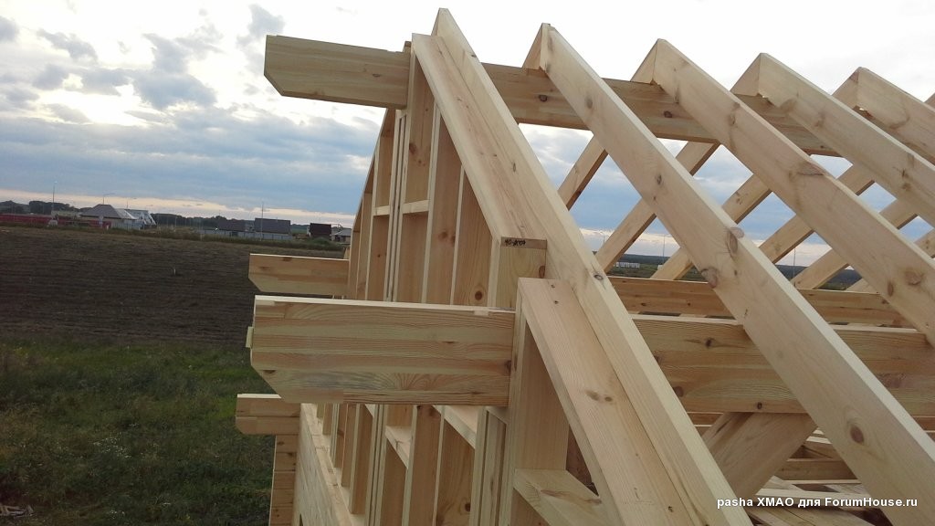

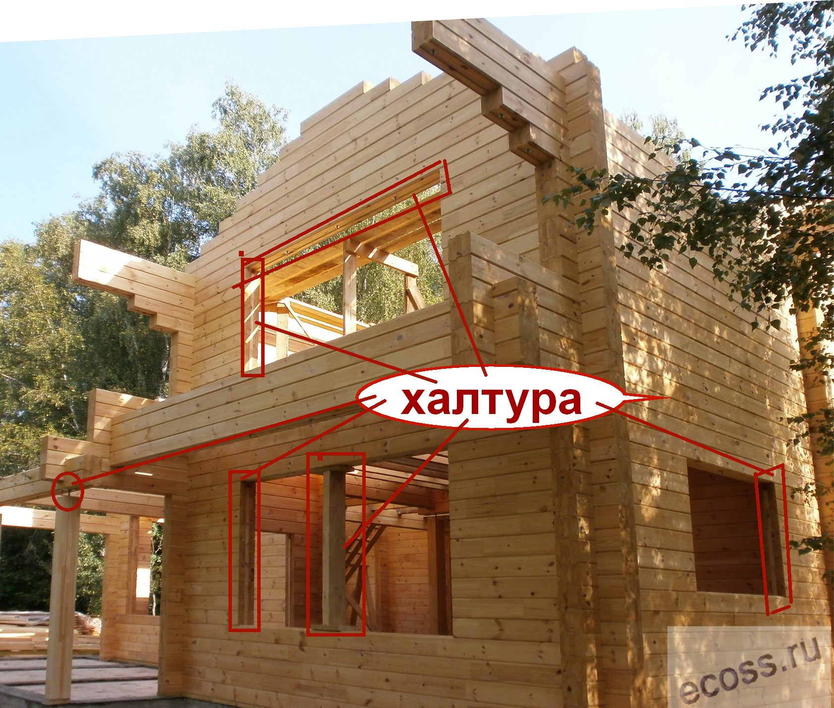

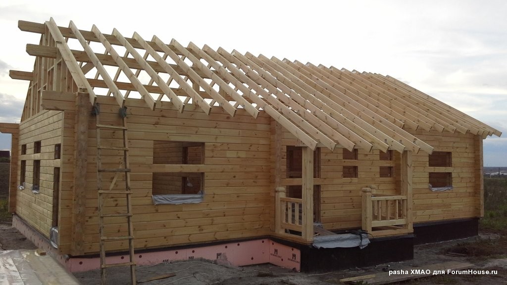

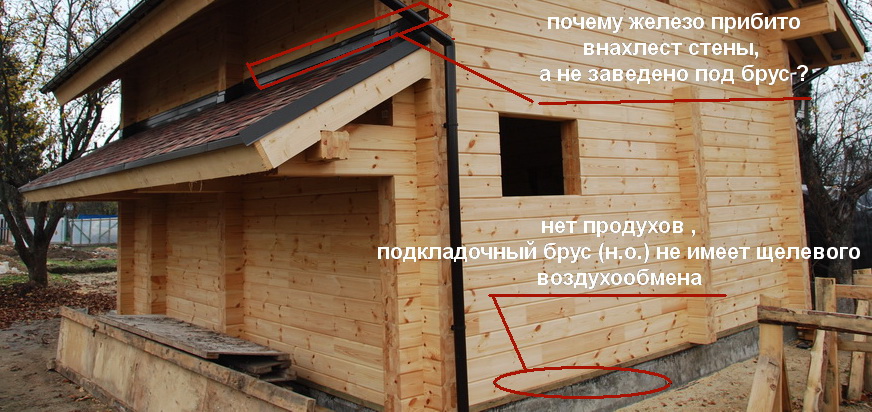

Эксперт писал(а):@Alexcofe
У Вас на доме подлежащем усадке все стропила жестко посажены - и что в этом хорошего?
Если на двухскатной кровле это еще пол беды - просто конек в воздухе повиснет, то на односкатной пристенной кровле стропила вырвет из креплений.

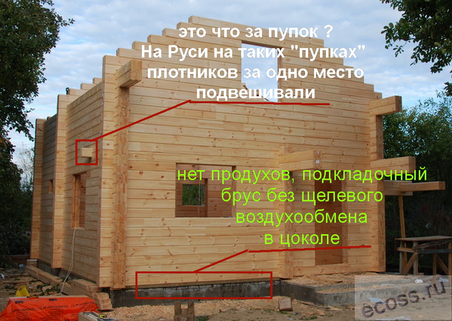

...тоже чуток добавлю дегтя в КС-дом, чтобы носы не подымали и заказные отзывы не писали про своих "плотников-станочников"...
Пупок вместо "потай" в землях"вечно-зеленых помидоров", Подкладочный Брус:"..замуровали, демоны проклятые..."(с)
лайт-окосячка и внешние "неутепленные" домкраты вверху, это вечная история "Халтурстроев"
"накладные карманы и без клапанов" (с) при вашем "шарнире" отлив точно на 1 см отойдет от стены

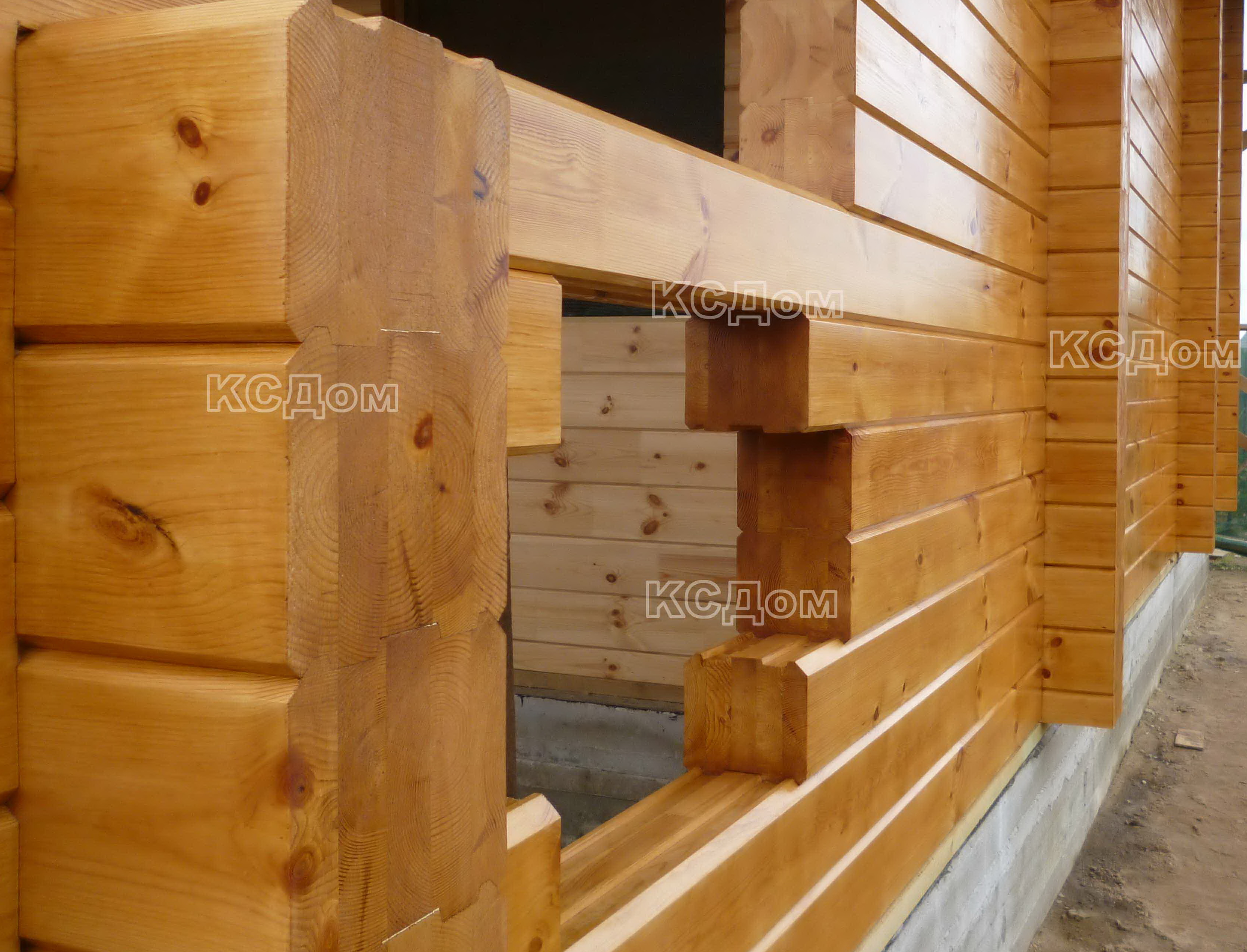

Добрый день Pogarik,
Спасибо Вам за консультации, за не зря потраченное время.
Благодаря Вашим замечаниям я смог окончательно определиться с выбором компании. Долго выбирая из этих двух компаний, остановился на КСДом. Вчера заключил договор на проект, на все ваши замечания, указанные на фото получил квалифицированный ответ. А Ваша позиция мне понятна, спасибо за комментарии. Я лучше вложу деньги в надежную компанию, чем : "....до 15 февраля не определитесь, то отпишите в личку".

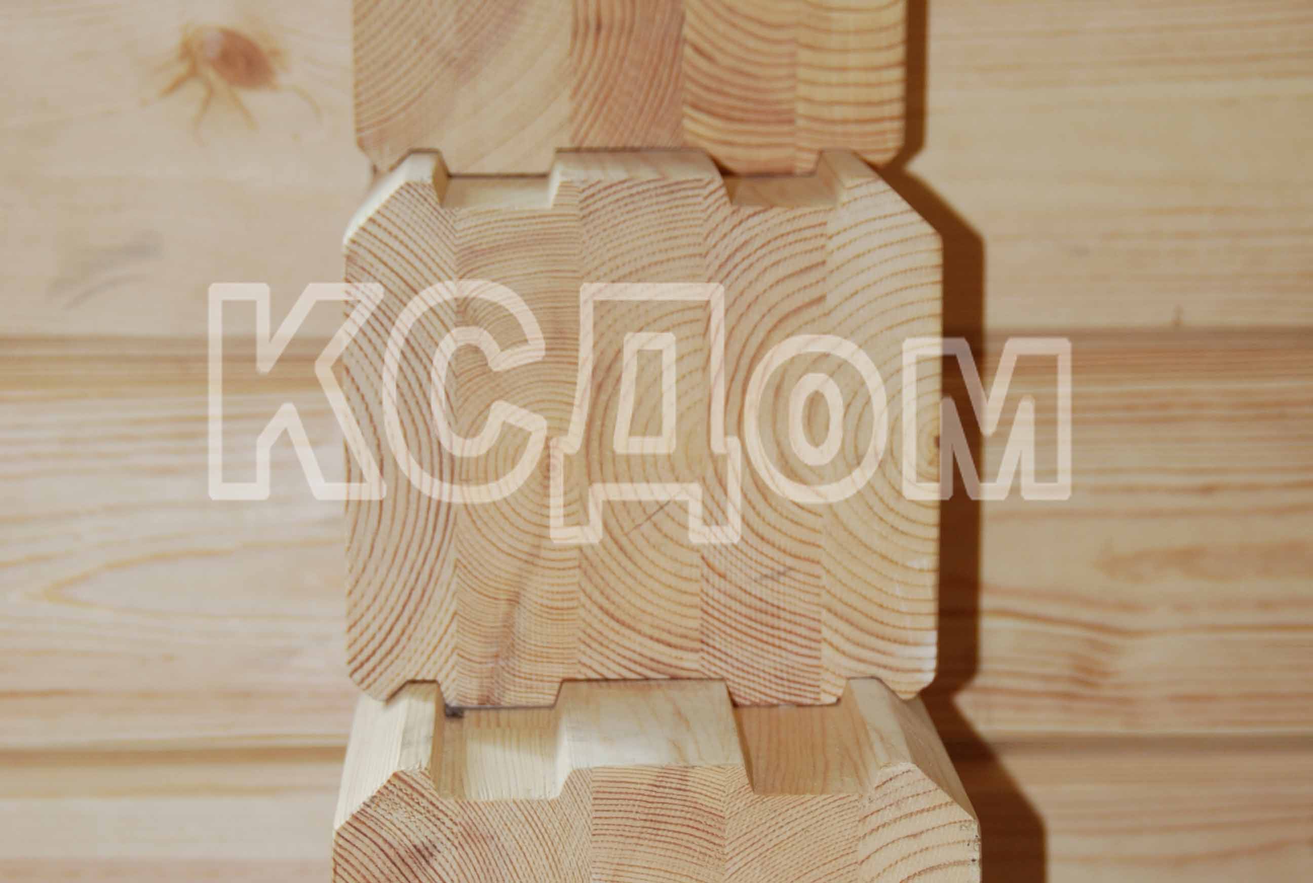

Уважаемые пользователи форума, компания КСДом благодарит Вас за активность на форуме и за обсуждение важных элементов в строительстве.
Для нас это очень важно. Чем больше наших потенциальных Заказчиков будут знать как правильно выбрать стеновой материал: клееный брус, оциллиндрованное бревно или профилированный массив бруса, тем меньше у них будет сомнений при выборе компании.
Современное оборудование «КСДом» позволяет производить модернизированный профиль оцилиндрованного бревна по финской технологии диаметром 200-300 мм.
Применение профилированного оцилиндрованного бревна с расширенным утеплительным пазом, гребнями сжатия утеплителя, укладкой бревна в стене на строго параллельные выфрезерованные по всей длине бревна опорные площадки, фиксацией бревна в стене нагелями и стяжки всех стен шпилечной системой позволило понизить теплопотери через стены срубов за счет плотности стен и точности геометрических размеров деталей в стене, а так же повысить качество сборки срубов. Имеющийся расширенный тепловой замок лабиринтного типа с глубокой посадкой бревна и улучшенной теплосберегающей характеристикой позволяет исключить продуваемость стен дома, предотвращает доступ наружной влаги (дождевой) к межвенцовому утеплителю и не требует последующей межвенцовой конопатки – это является главным отличием компании КСДом от большинства других фирм и производителей оцилиндрованного бревна.
Наша компания, в 2000 году разработала и произвела бревна с расширенным тепловым замком (финским профилем) , стены дома после усадки не конопатиться, их не скручивает, они не продуваемые, а межвенцовый утеплитель - джут, лежит в замке, не намокает.
На данный момент, работая 18 год строительном рынке, уже как 14 лет мы строим дома из бревна с финским профилем, что позволяет нам устойчиво стоять на рынке деревянного домостроения и быть конкуренстноспособными.
Технология производства клееного бруса позволяет применять два типа профиля многошиповой (немецкий) и двухшиповой (финский) сечениями 140(h)х160мм, 185(h)х160мм, 140(h)х202мм, 185(h)х202мм, 185(h)х242мм.
Система многошипового (зубчатого) профиля обеспечивает плотное соединение и жесткую фиксацию в стене.
Система двухшипового профиля, с укладкой саморасширяющегося утеплителя, обеспечивает надежное, крепкое и герметичное соединение и не требует дополнительного межвенцового утепления по длине бруса.
Наш брус отличается высокой долговечностью клеевых швов и большим запасом прочности, соответственно, дома - повышенной эксплуатационной надежностью. При изготовлении клееного бруса мы использует клеевую систему Akzo Nobel(Нидерланды), которая имеет сертификат на производство ответственных клееных деревянных изделий - несущих конструкционных балок без ограничений длины. Клеевой шов по прочности и влагостойкости удовлетворяет требованиям европейского стандарта EN-391 часть В.
Экологическая безопасность клеевых систем так же важна, как и их эксплуатационная надежность. Применяемые нами материалы не содержат формальдегида, меламина, фенола и толуола, вызывающие раковые заболевания. Отвержденный клей не разлагается и не выделяет токсичных веществ на протяжении всего периода эксплуатации здания, он даже разрешен к использованию в изделиях, находящихся в непосредственном контакте с пищевыми продуктами
А, что касается замечаний по конструктивным элементам строительства домов из дерева, то все технологии строительства и проектирования "КСДом" - является интеллектуальной собственностью компании.
А потенциальным нашим Заказчикам мы можем технически объяснить и ответить на все Ваши вопросу по конструктиву как существующих проектов, а так же обсудить существующий индивидуальный Ваш проект дома.
Специалист
компании "КСДом"

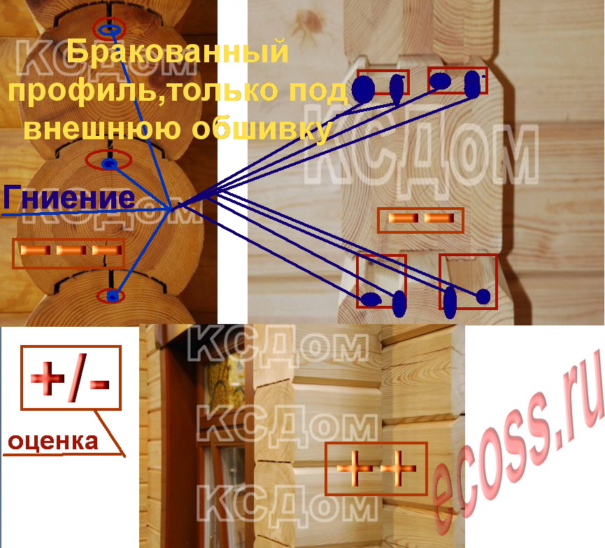

КСДом писал(а):Наша компания, в 2000 году разработала и произвела бревна с расширенным тепловым замком (финским профилем) , стены дома после усадки не конопатиться, их не скручивает, они не продуваемые, а межвенцовый утеплитель - джут, лежит в замке, не намокает.
..ну наконец-то сама контора отписалась, без "засланцев" сладкоголосых и услужливых в отзывах ...
" услужливый дурак, хуже врага " (с)
...значит ,это вы первые запустили "бракованный" профиль калиброванного бревна "Свистун" ( с верхним пропилом) !! :lol: ... сей брак ,это тоже ваша интеллектуальная собственность ? (хотя в те мутные годы он был добротно пропиарен ) :lol:
...из трех профилей на фото два бракованные, это еще не совсем плохо--есть право выбора и честного обмана покупателя интеллектуальной собственностью.
... и не засылайте больше сладколголосых с глупыми отзывами , будьте проще и честней и заказчики к вам потянутся еще большими "стаями" и "косяками" 8-)

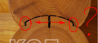

@КСДом
А вопрос со временем эксплуатации боковые зазоры, за счет раскрытия верхнего пропила, зажимает?
Будут ли зазоры со временем?

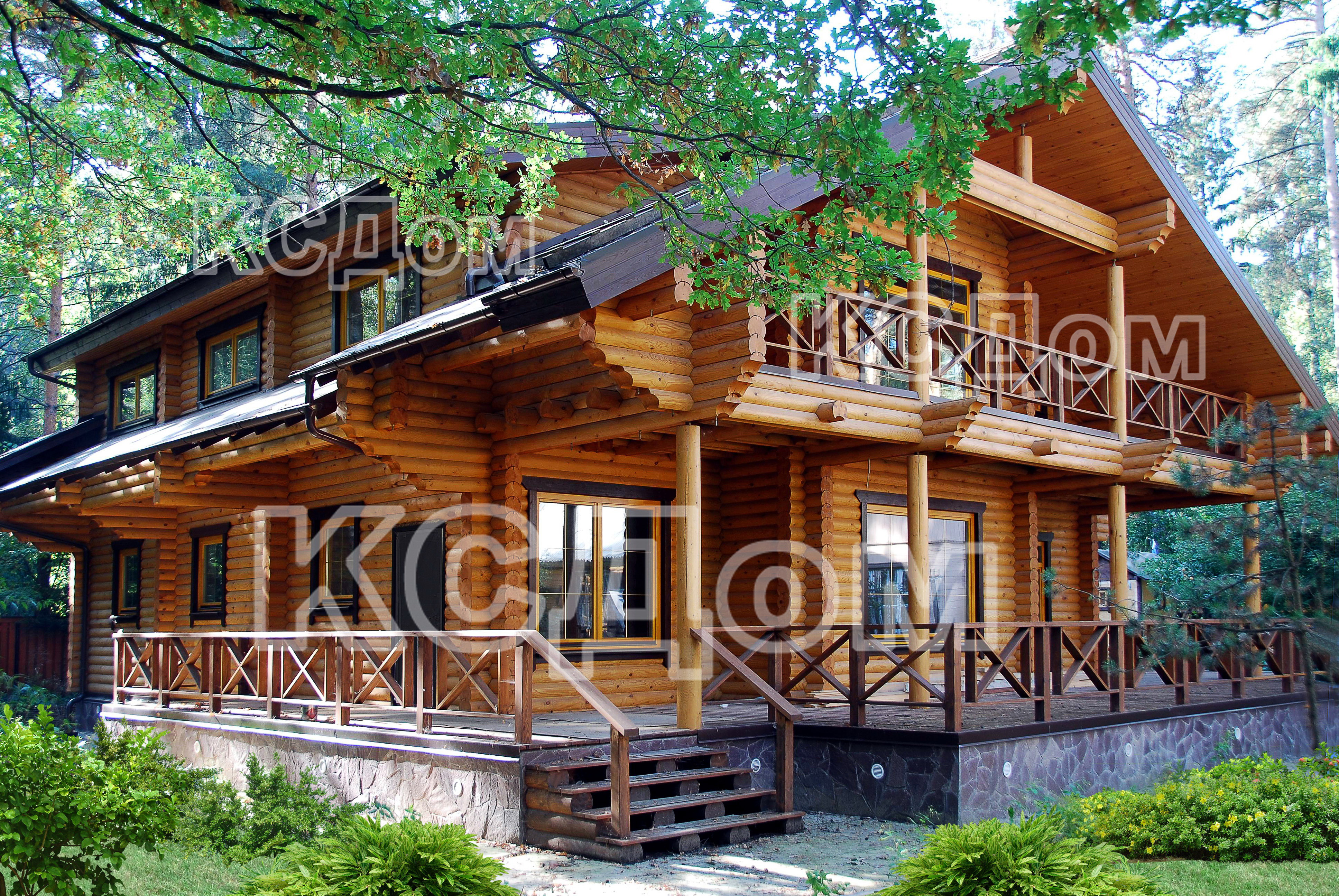

Добрый день.

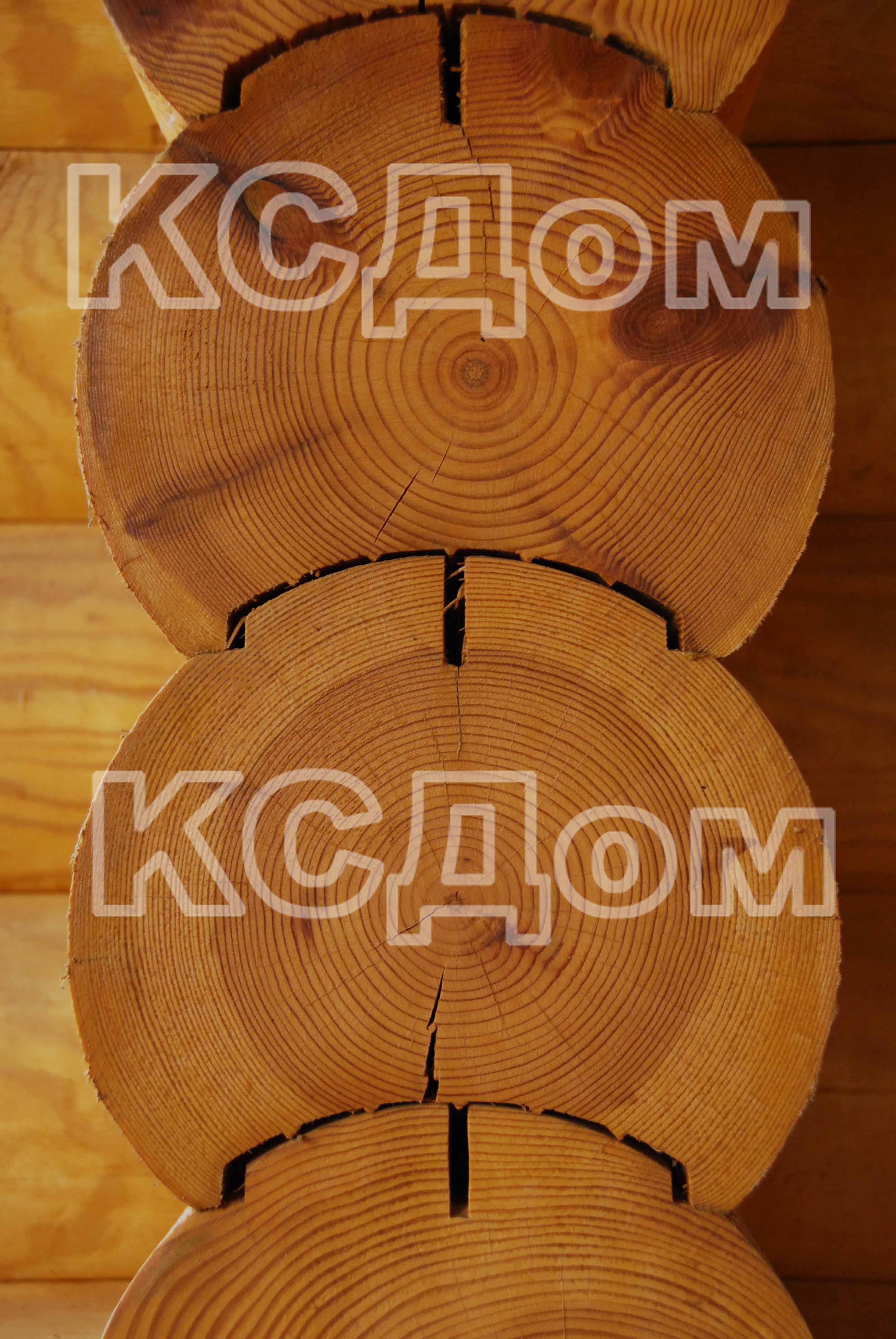

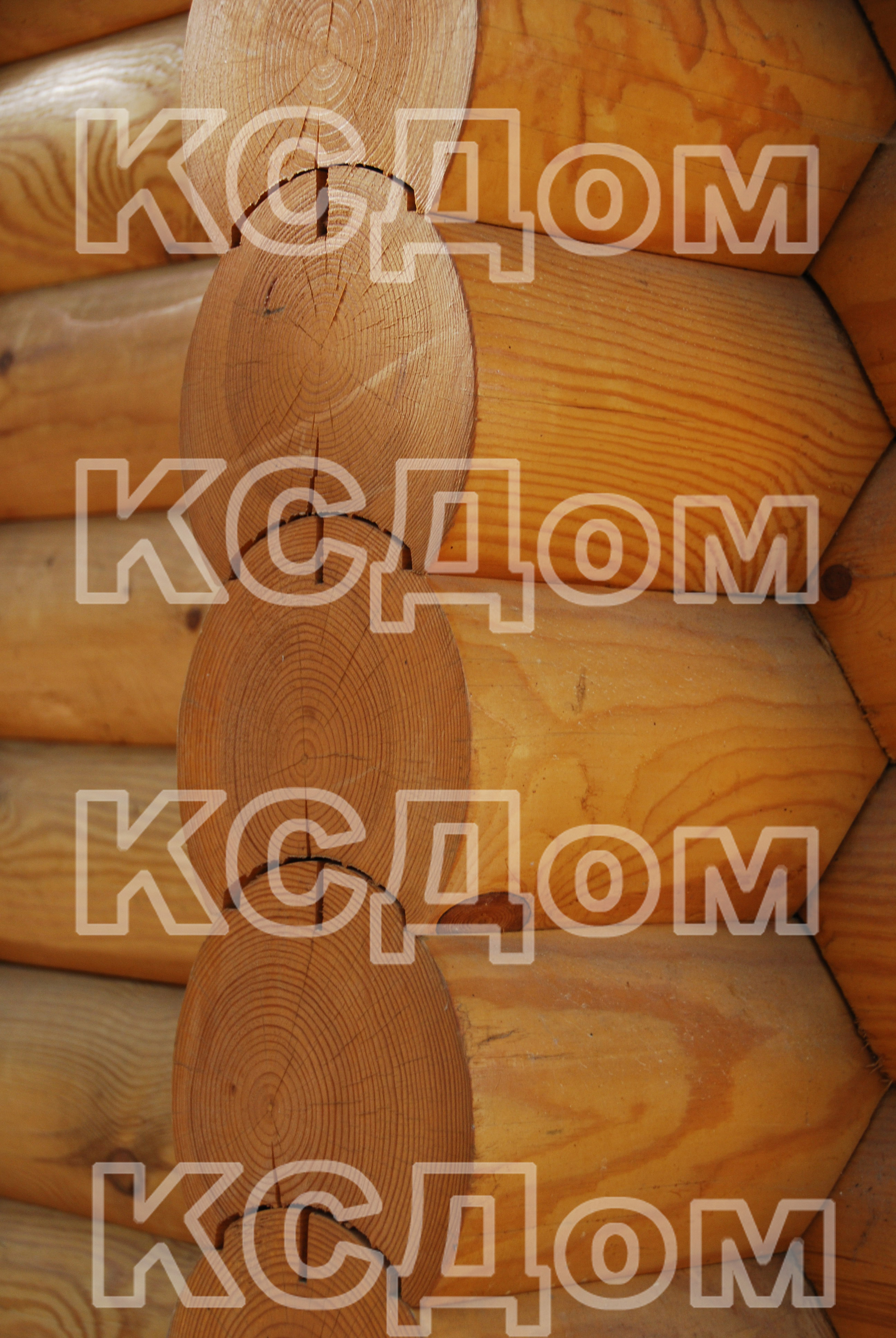

Выставляем фотографии домов, который были построены 10 лет назад. Стены без конопатки, плотное прилегание. Бревно не раскрывается, нагрузка распределяется равномерно по двум заплечикам, благодаря этому бревно практически не растрескивается.
Обратите внимание на чашки -бревно уменьшилось в диаметре и появились зазоры, которые нужно конопатить. Но само бревно не раскрылось.
Дома построены из диаметра 220 мм, с расширенным тепловым замком, предназначены для постоянного проживания. На сегодняшний день делаем диаметры до 300 мм.
С уважением, специалист компании КСДом.

КСДом писал(а):Но само бревно не раскрылось.
Чтобы бревно не потрескалось - я не верю. Как Вы это объясняете?
..тоже хотел такой же вопрос задать..т.к. на верхнем фото показан внутренний угол дома...
....при постройке стен из бессучковой ели возможно "нераскрытие бревна"(глубинные усушечные трещины), но солнечные трещины они всегда появляются на любом бревне, даже на "резонансной елке", хотя очень малый процент по площади...
... без трещин выходит изделие при "сушке давлением", но сия сушка очень дорогая и применяется из-за дороговизны на сушку только ценных пород древесины...

Pogarik писал(а):... без трещин выходит изделие при "сушке давлением", но сия сушка очень дорогая и применяется из-за дороговизны на сушку только ценных пород древесины...
Мое мнение, что древесину - при наличии сердцевины - никакой технологией без трещин не высушить.
