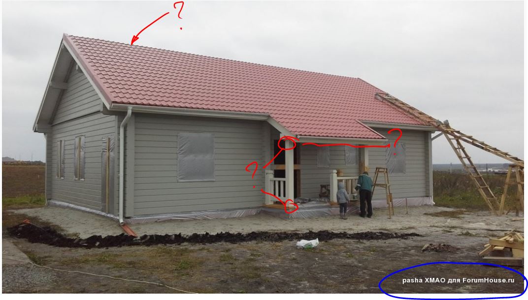

vikorov писал(а):Домокомплект одноэтажного дома 116м, который был собран в Тюмени, производитель ДДМ. Ни одной детали не забыли, поставили вовремя, собирали своими руками и команда таджиков на подхвате. Доволен всем, более того, есть желание собирать такие дома.
фото прилагается
...неплохо смотрится из далече...а почем 8-) у сразу не ставите "окосячку" на окна и двери, ведь это экономия порядка 3000-4000 руб с проема,т.е более 50 000 руб. с дома 116 м2! или в Тюмени у "богатых" свои причуды ?

Комплект внешних стен и внутренних перегородок из клееного бруса 210 мм для зимнего проживания+ стропильная система заводского изготовления+обсада+ балки перекрытия+подкладная доска лиственница = 1,46 млн. руб. Все уже готовые детали для сборки с подробными чертежами.
:? И не понятно каким образом можно сэкономить на обсаде, если ставить ее позже. ДДМ делает обсаду сразу с бруском и четвертью под окно под ширину своего бруса. Все делают :) сделали по проекту.

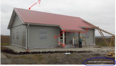

Тема: Re: Кто строил с КС-дом или ДДМ-строй? Нужен отзыв.
@vikorov
А что особенного?
Фундамент утеплен не правильно.
Клееный брус нормальный - это не подвиг, так и должно быть.
Архитектура - прямоугольный сарай.
Из-за экономии и боязни усадки, второй этаж сделан каркасный.
Регулировочные опоры на крыльце забыли.
Забыли поставить конек на крыше :D
Забыли поставить к желобу водостока на крыльце трубу.
Ну и реклама Форумхауса - у них что плохо дела, что начали таким образом рекламироваться?

Ну уж извините, на миллионах не сижу! Для вас сарай, а для меня дом родной. Фото еще в процессе, странно что вы до лестницы не докопались. А насчет фундамента, вы не первый говорите, не подумал :( Архитектурой не хвалюсь, хотел лишь отметить что конструктор собрал без проблем за что спасибо ДДМ. :D

vikorov писал(а):Ну уж извините, на миллионах не сижу! Для вас сарай, а для меня дом родной.
Вы зря обижаетесь, так как будете строить второй дом - учтете.
А цена дома и архитектура вещи не сильно связанные, кто мешал построить дом такой же площади, но имеющий какую-то архитектуру.

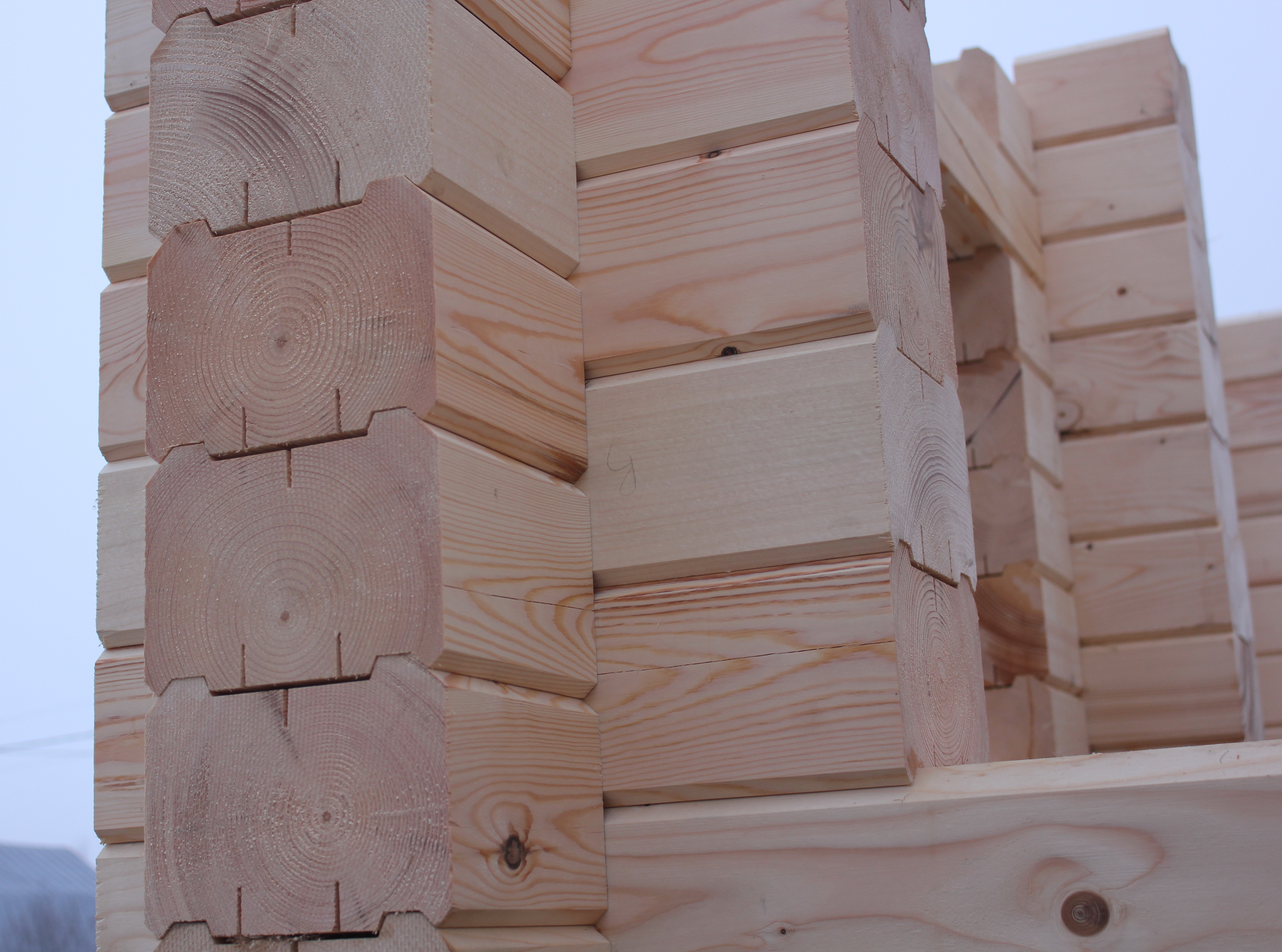

А брус действительно камерной сушки? Камерную сушку могут позволить себе не все предприятия из-за дороговизны дополнительного оборудования. Такую сушку, как все заявляют, можно выполнить за 20-30 часов. Естественная сушка проходит очень долгое время – несколько месяцев. А при камерной сушке на каждом звене приходится делать дополнительные компрессионные надпилы. Это не даст растрескаться материалу во время сушки в камере.
Во время просушки брус крутит, и он растрескивается. Именно по этой причине происходит много отбраковки сырья. Причем чем больше сечение звена, тем больше брака. Именно по этой причине многие производители просто не хотят нести большие потери и отказываются от таких технологий.

...как вы себе представляете в штабеле п/м при сушке делать на "каждом звене" ( а что это за термин такой "каждое звено")надпилы ? :lol: ...в аэродинамической сушке в сутки высыхает всего 8-10 мм приведенной толщины п/м...брус в 150 мм минимум сохнет до мебельной заготовке 15 дней...в индукционной камере чуть быстрей , в сушке давлением примерно 30-45 минут...

Да, надпилы есть сверху и два снизу. Дом строил летом и хоть было и жарко - проблем с брусом не было.
Дом посетителя форума @abramys

Вот мне интересно, кто на моей фотографии, моего дома, построенного за мои деньги компанией КСДом поставил подпись что это дом от ДДМ-строй? Я потратил несколько лет, чтобы найти достойную компанию, объездил столько стройплощадок. Пришел на форум, чтобы искренне поблагодарить людей, с которыми было так легко работать и которые меня не разочаровали, как часто это происходит со строительными компаниям - а произошло то, просто нагло "пропиарили" совсем другую компанию!!!

..дык где ж правда про ваш дом ?..на фото неплохой монтажный брус одного угла дома...посмотреть бы такое же фото через 1и 2 сезона...
