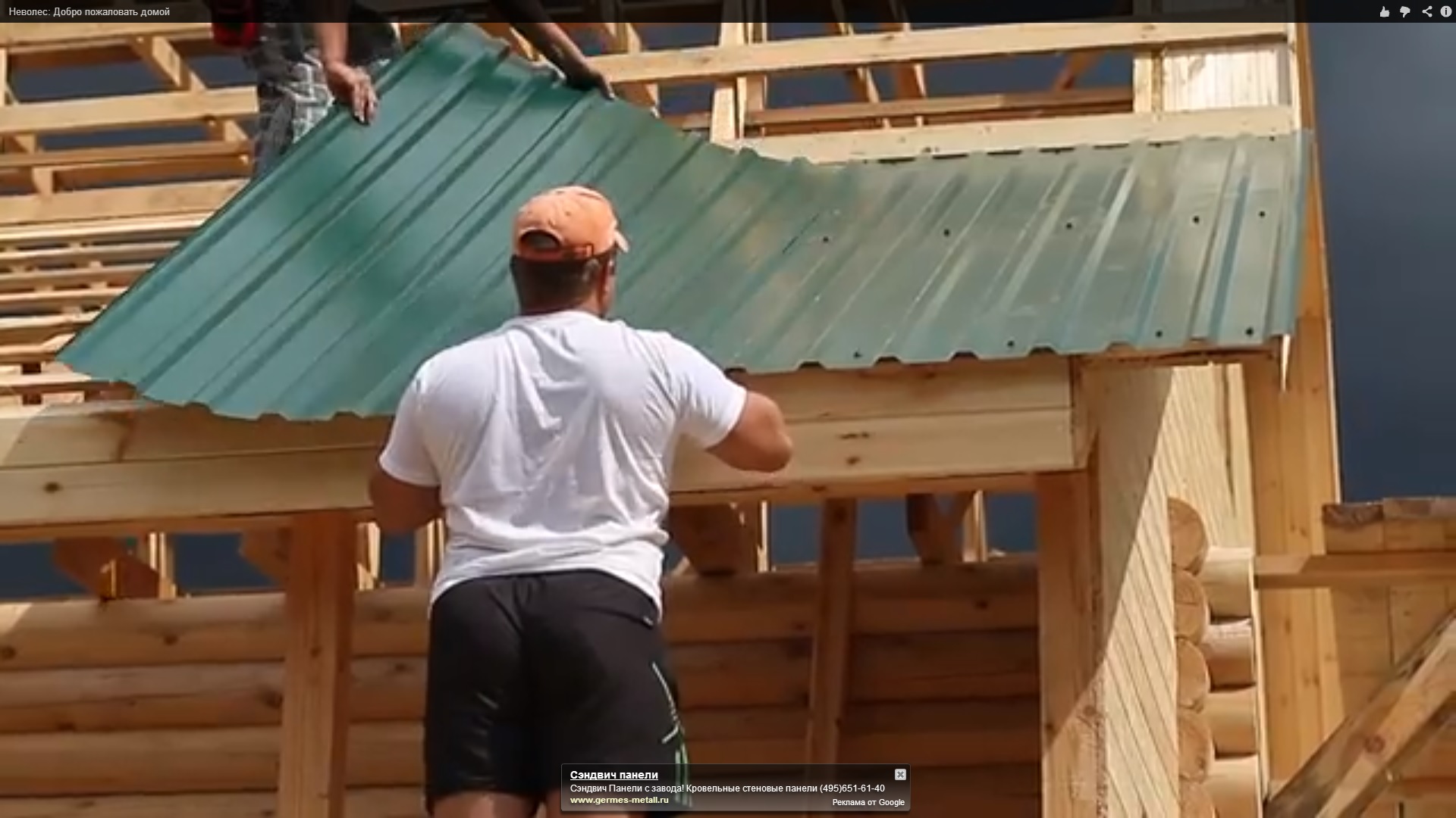

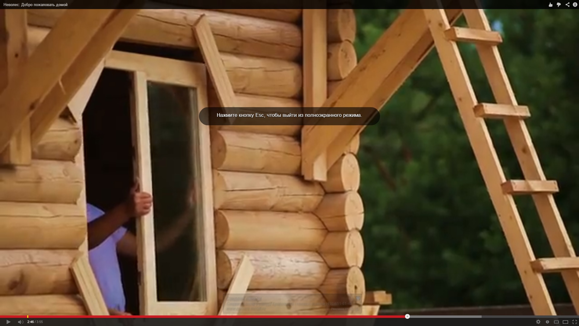

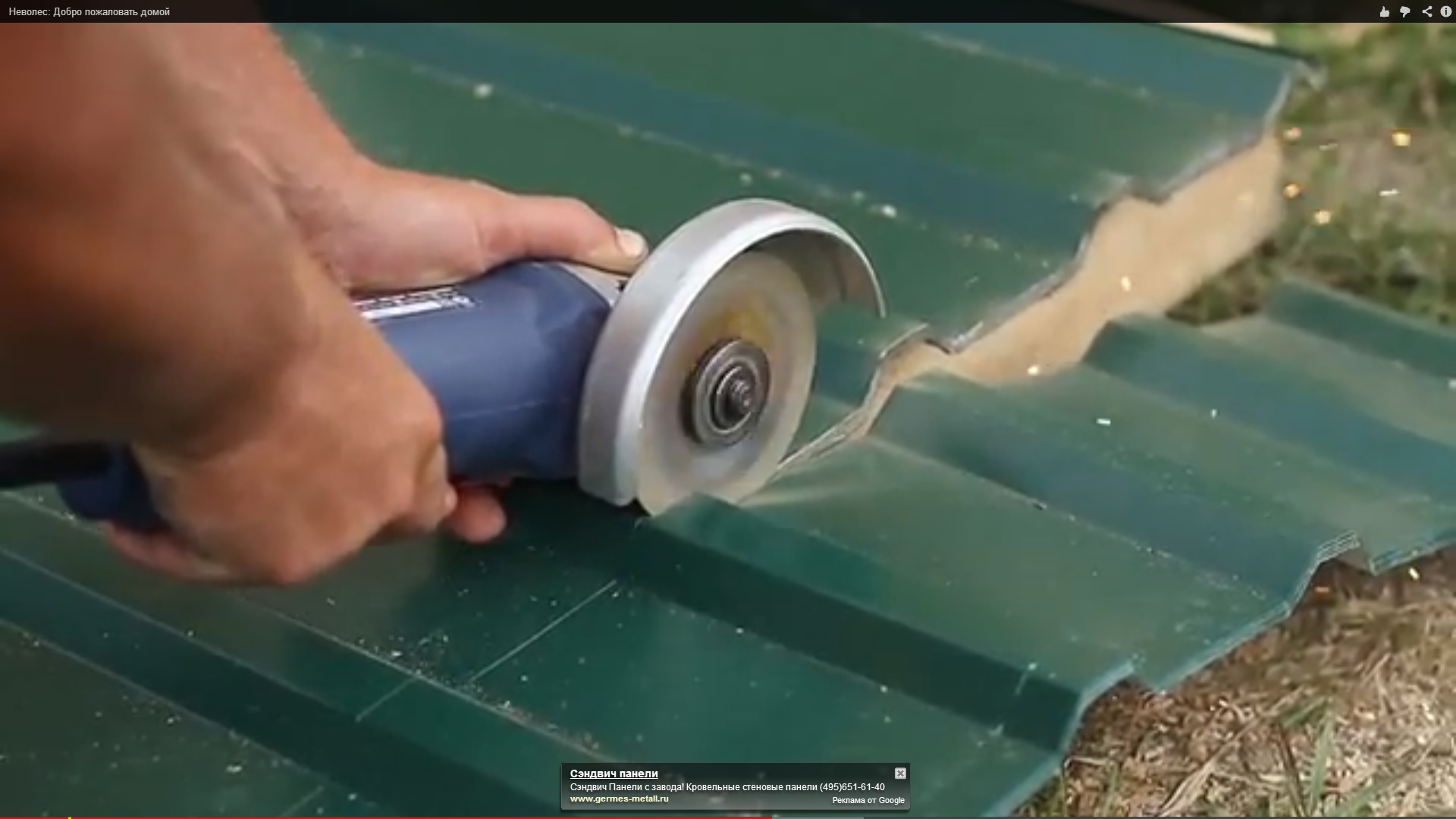

Забавно и следующее: стоп кадры из рекламного видеоролика на сайте компании
1.Кровля делается без контробрешетки. :cry:
2.Профнастил пилится болгаркой :cry:
3. Окна делаются без обсад :cry:

Правдоруб писал(а):1.Кровля делается без контробрешетки. 2.Профнастил пилится болгаркой 3. Окна делаются без обсад
1. Еще туда сюда;
2. Грубое нарушение, но клиент это обнаружит через 10 лет;
3. Это конечно :lol:
