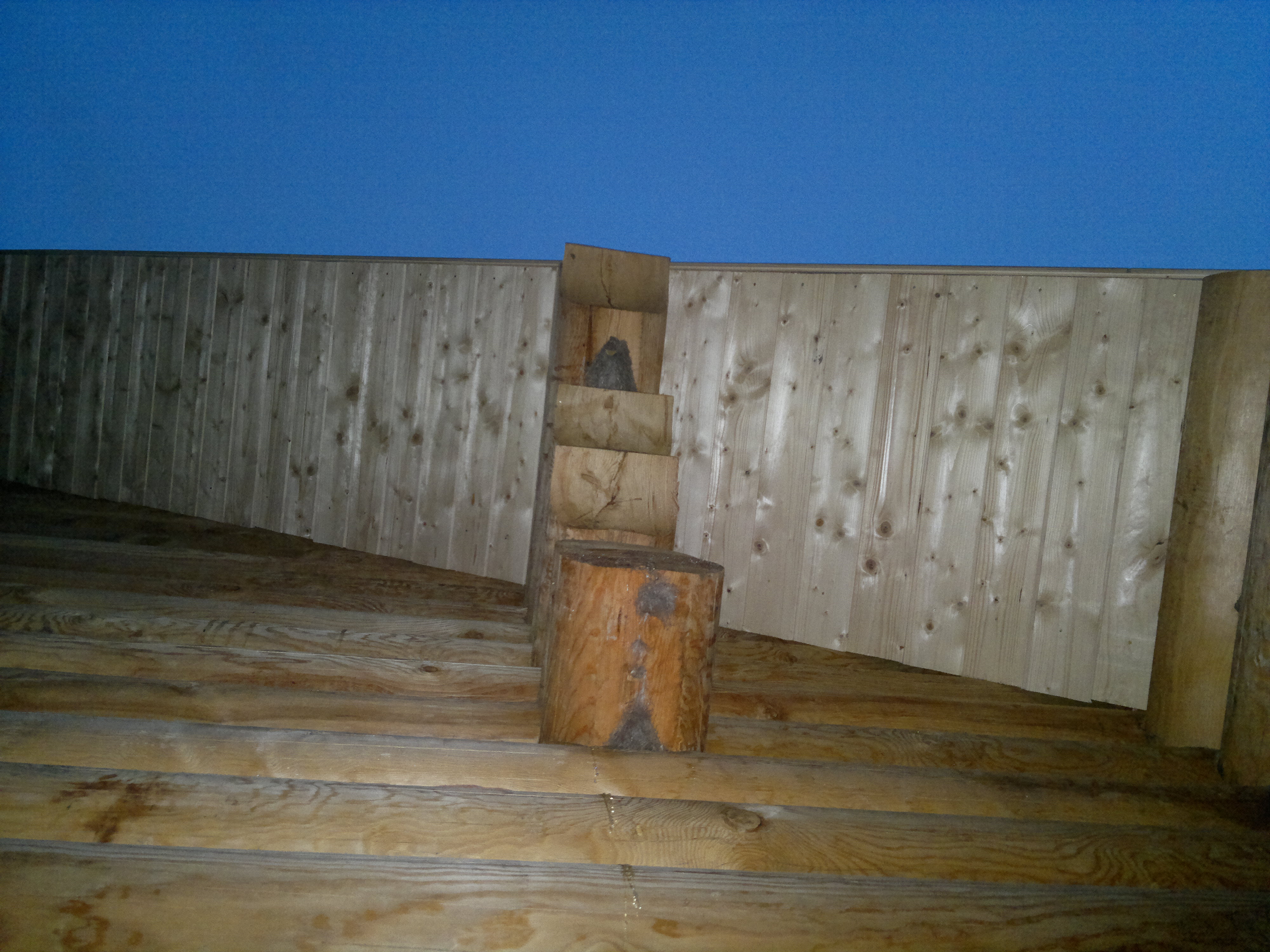

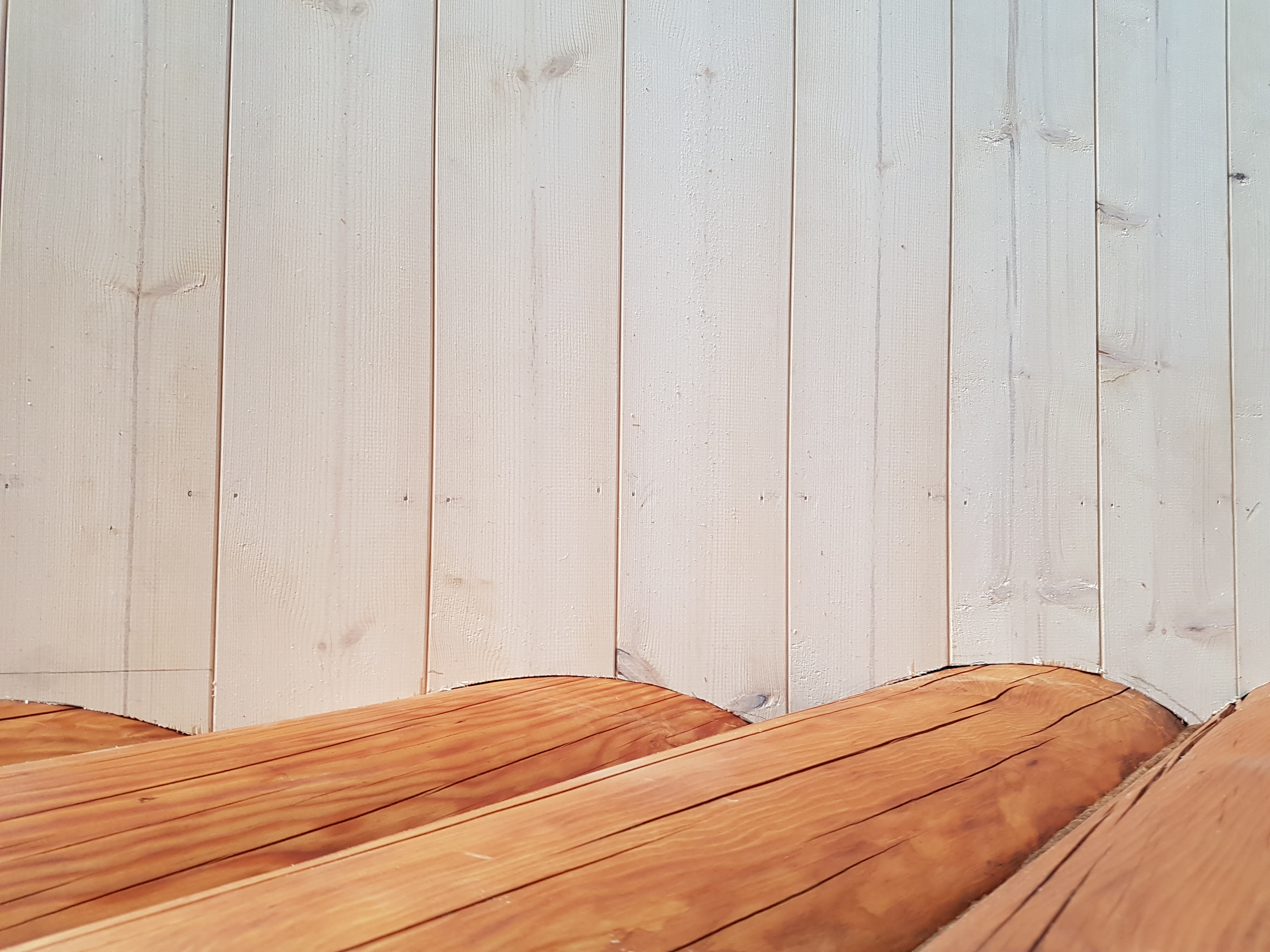

Всем дорброго Времени суток. Я давно не писал здесь. Просто не хотелось изливать негатив лишний раз и эмоционально писать. Конечно все написано мной с долей эмоций. Но это все так. Все было сделано как и написано. Сообщения я не буду удалять потому что это запрещают правила форума, да и не хочу скрывать правду от людей. Пусть знают с кем они будут иметь дело. Жаль у нас не такие законы как в Финляндии. У них за серьезные нарушения при строительстве лишают лицензии пожизненно! Я решил написать в очередной раз, чтобы рассказать о очень распространенной ошибке при зашивке карнизов. Мне сделали...с ошибкой. Дело в том что при зашивке карниза вагонкой мне просто обрезали доски по прямой и не стали огибать бревно. И соответсвенно оставили щели...где через год начали гнездиться птицы...и угадили мне весь сруб...птицы так и жили пока мне не переделали карнизы как надо...А ведь большинство фирм...халтурят и делают карнизы именно так как и мне....фотография косяка прилагаю.
Отправлено спустя 5 минут 59 секунд:
А вот так зашивать карниз правильно. Это мне сделали люди которые разбираются в деревянном домостроении. Вот так работают профессионалы!!! Делают зашивку огибая каждое бревно. И никаких проблем потом. И птицы не гнездяться больше. Так что советую UPS-STROYPROJEKT учиться у профессионалов и не халтурить.

Роман2016 писал(а):Всем дорброго Времени суток. Я давно не писал здесь. Просто не хотелось изливать негатив лишний раз и эмоционально писать. Конечно все написано мной с долей эмоций. Но это все так. Все было сделано как и написано. Сообщения я не буду удалять потому что это запрещают правила форума, да и не хочу скрывать правду от людей. Пусть знают с кем они будут иметь дело. Жаль у нас не такие законы как в Финляндии. У них за серьезные нарушения при строительстве лишают лицензии пожизненно! Я решил написать в очередной раз, чтобы рассказать о очень распространенной ошибке при зашивке карнизов. Мне сделали...с ошибкой. Дело в том что при зашивке карниза вагонкой мне просто обрезали доски по прямой и не стали огибать бревно. И соответсвенно оставили щели...где через год начали гнездиться птицы...и угадили мне весь сруб...птицы так и жили пока мне не переделали карнизы как надо...А ведь большинство фирм...халтурят и делают карнизы именно так как и мне....фотография косяка прилагаю.
А вот так зашивать карниз правильно. Это мне сделали люди которые разбираются в деревянном домостроении. Вот так работают профессионалы!! Делают зашивку огибая каждое бревно. И никаких проблем потом. И птицы не гнездяться больше. Так что советую UPS-STROYPROJEKT учиться у профессионалов и не халтурить.
...птицы,как и раки с ежиками приходят и гнездятся только в "чистых местах" (мистическое, а не шик-блеск), а теперь вы место загадили...теперь ждите плоды своего насилия...

Pogarik, никакого насилия....пришлось ждать когда птенцы вырастут и улетят! Это хороший знак!!

Роман2016 писал(а):Pogarik, никакого насилия....пришлось ждать когда птенцы вырастут и улетят! Это хороший знак!!
...добрый знак,когда птенцы взрослыми возвращаются (намоленность места)...а тут от испуга, видимо, раньше времени свалили... :lol: ...

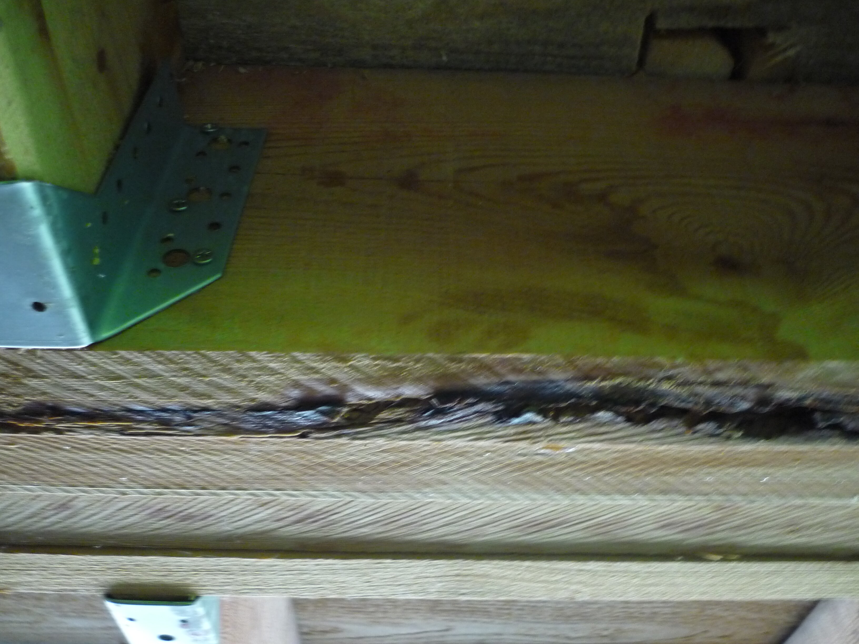

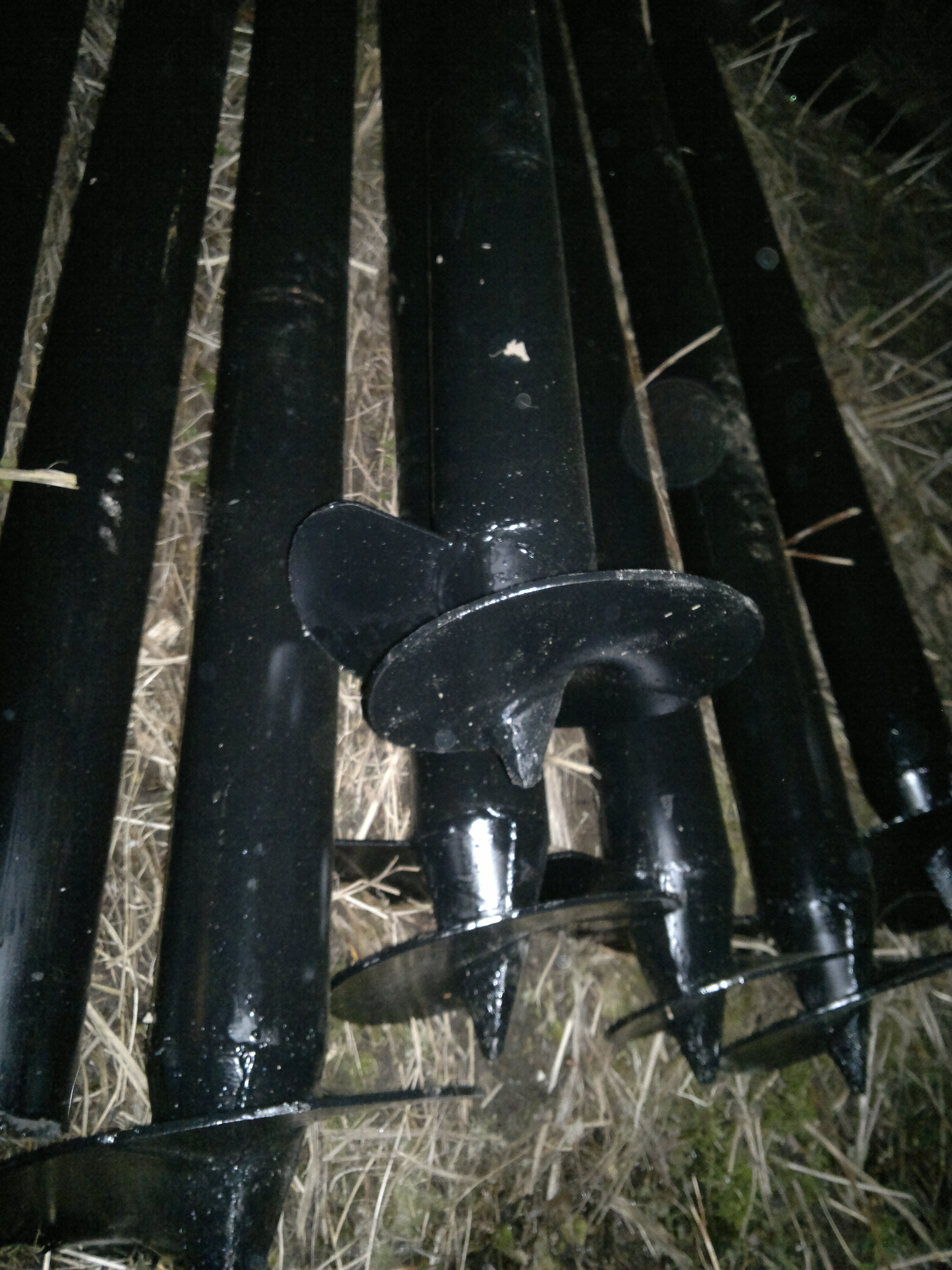

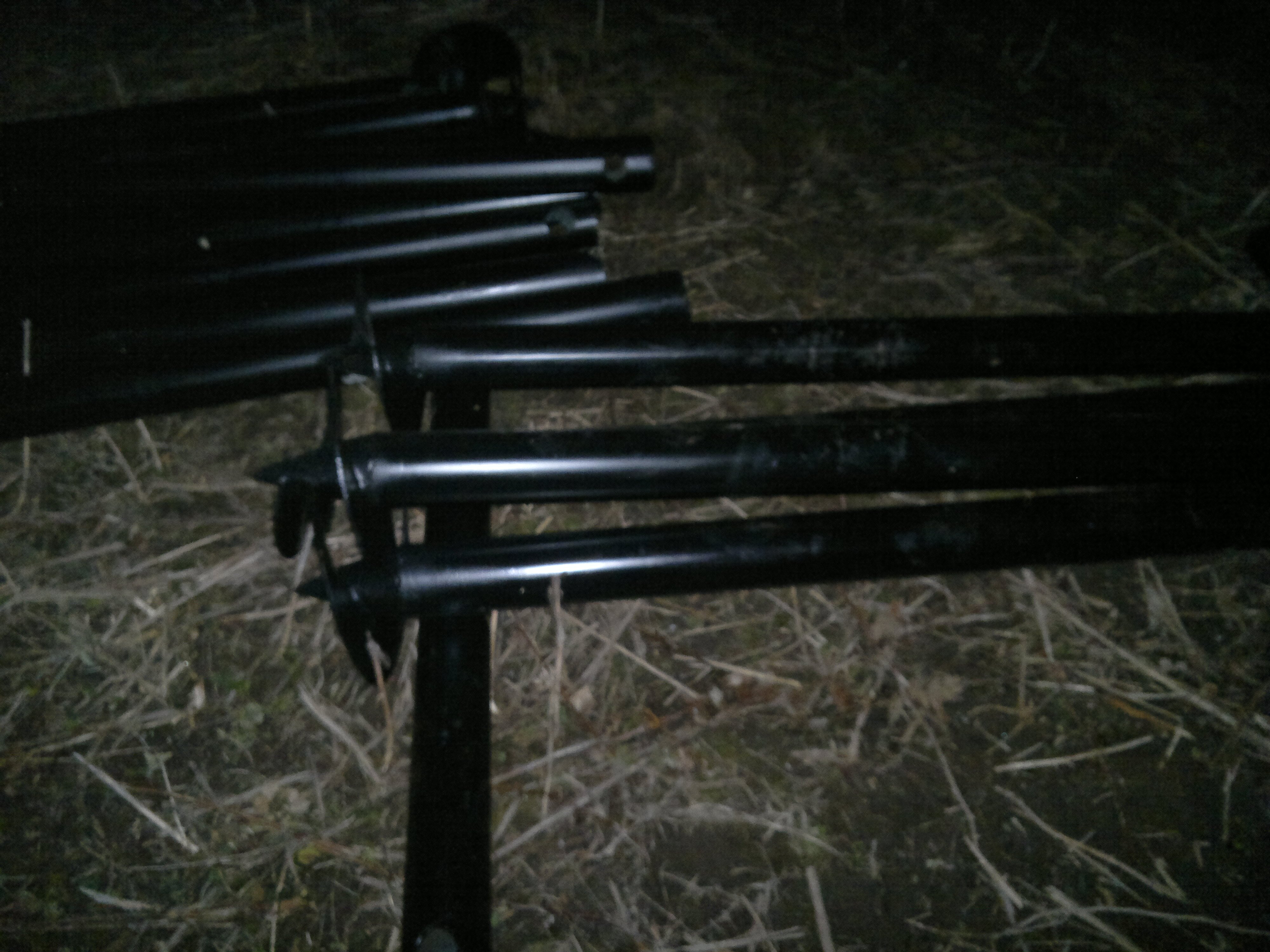

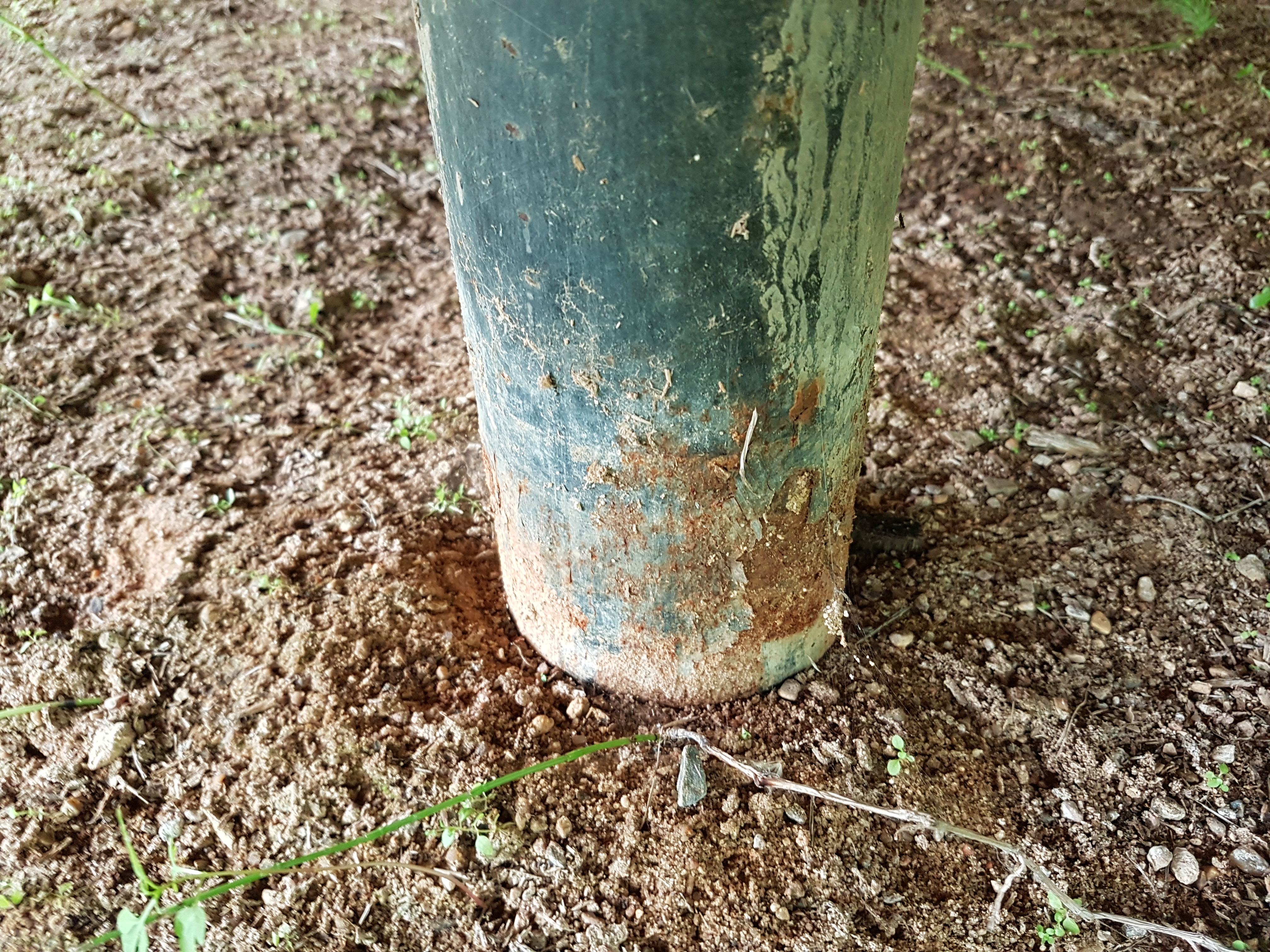

Всем привет! Хочу ещё написать о паре неприятных моментов. О фундаменте. Конечно винтовые сваи имеют много преимуществ особенно в сложных геологических условиях. Но тут как всегда....столкнулся с недобросовестным отношением к такому важному элементу дома. Дело в том что в России есть один нормальный завод который выпускает такие сваи высокого качества. Позже я напишу его название. В остальных же случаях сваи изготавляются кустарным образом...в гаражах и тд... и соответственно качеством не отличаются... Высококачественные сваи способны прослужить до 80 лет...а вот обычные трубы или сваи сделанные кустарным образом лет 30 максимум...пока коррозия не съест окончательно их...в связи с этим вопрос. Деревянным дом расчитывается далеко не на 30 лет...а лет на 100 как минимум. Мы же строим чтобы другие поколения не занимались стройкой а жили...зачем каждые 30 лет вкладывать огромные деньги в строительство... как можно так несерьезно относится к этому?? У меня есть основания пологать что тут мог и прараб замешан...некий по имени А...порядочность которого под вопросом. А может и просто фирма так наплевательски относится к этому. Вообщем суть в том, что сваи должны быть подвергунуты процедуре цинкования. Должны быть оцинкованы, иначе срок службы значительно сокращается. В моем случае сваи начали корродировать через год...Скорее всего просто подрядчик таким образом съэкономил. И так во всем. Не оговорено...значит ставим самую фигню лиш бы стояло...Как так можно делать....
Отправлено спустя 6 минут 29 секунд:
Вот так эти сваи выглядели перед установкой. Внешне не вызывает вопросов. Если не вникать в суть...
Отправлено спустя 47 минут 5 секунд:

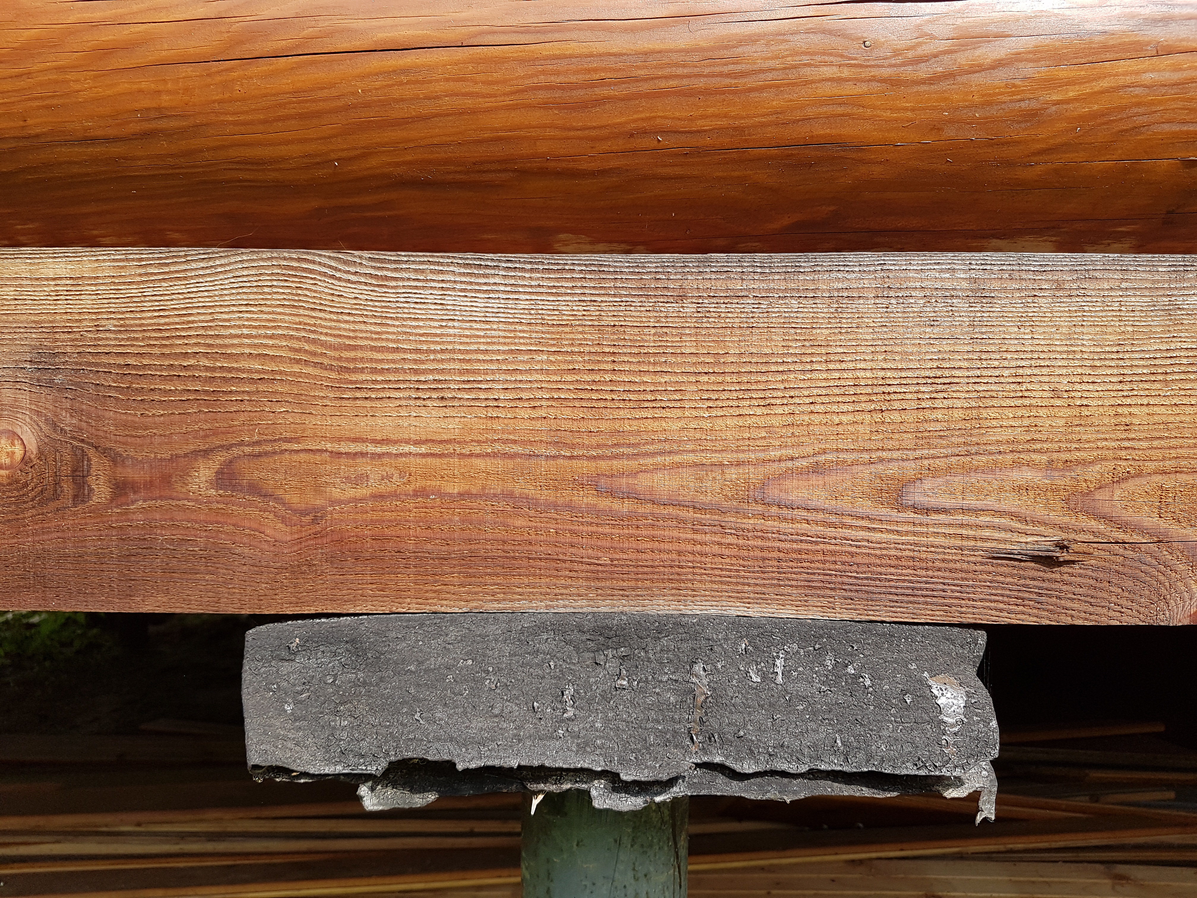

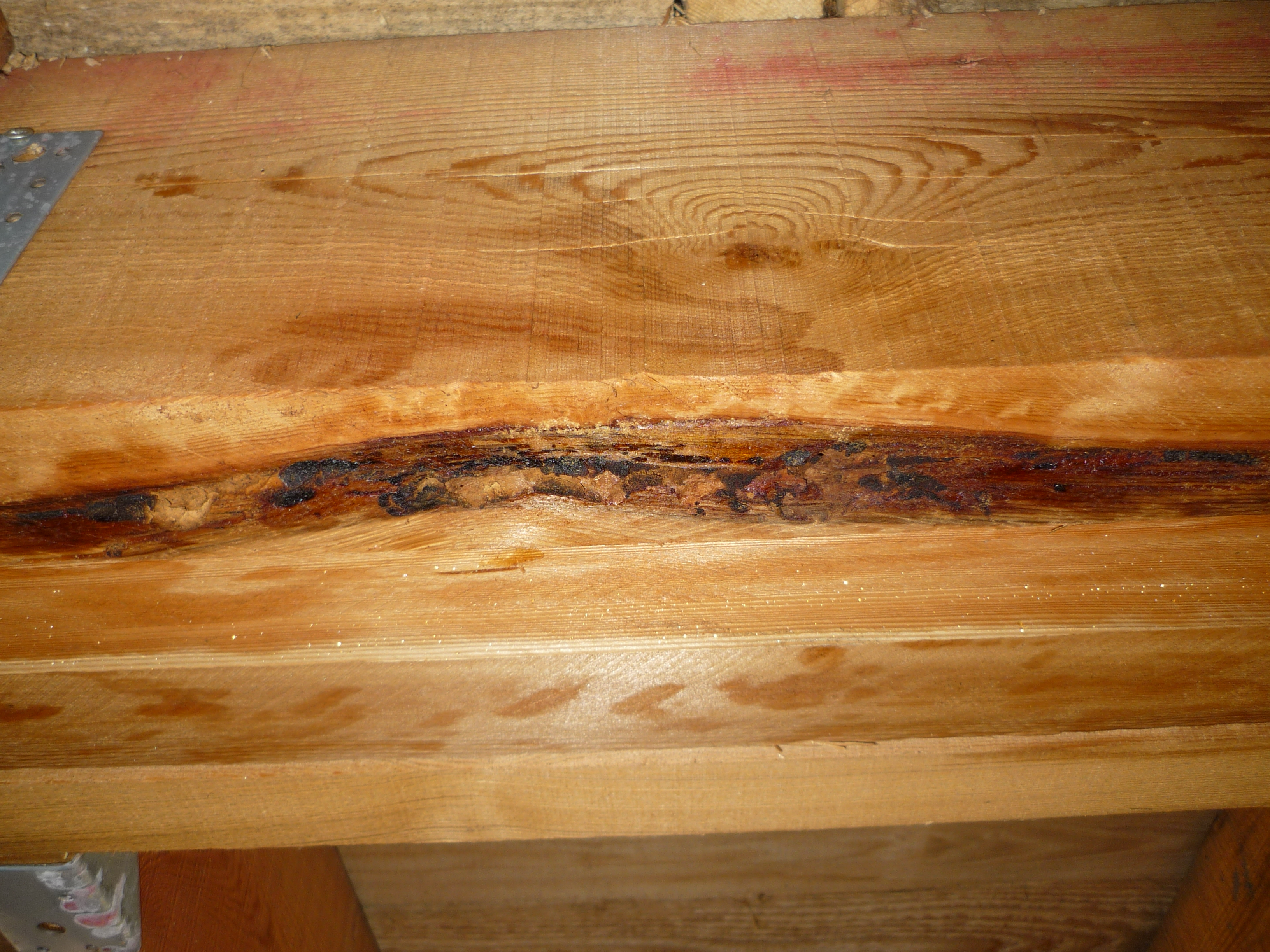

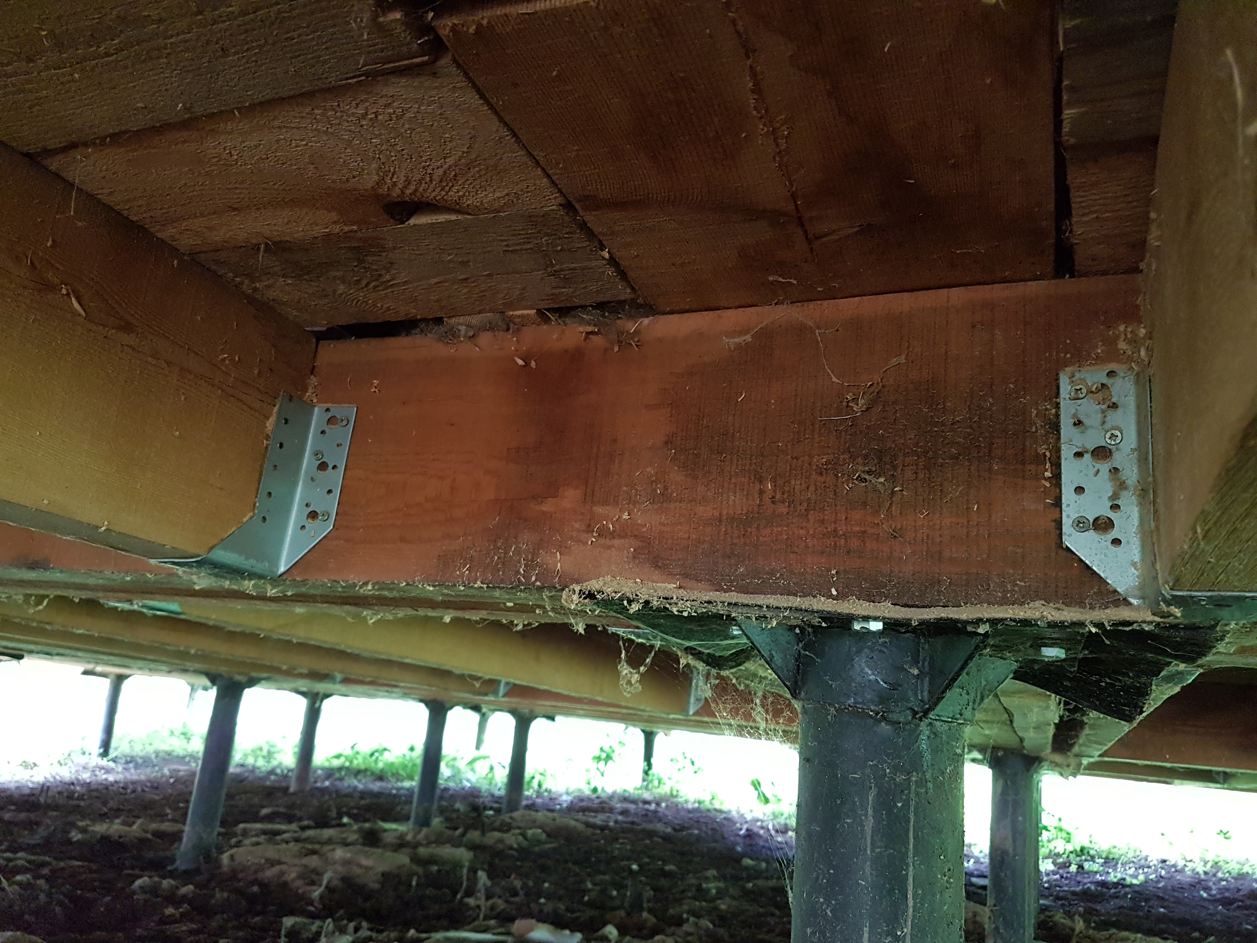

Вот ещё пример недобросовестного отношения к работе. Обвязочный брус. Если вы не заметили халтуру то все...это не случайность...это целенаправленное скрытие брака.... Дело в том что в деревянном доме не одна деревяшка не должна быть с корой...иначе начнет заводится жучок и дерево начнет быстро приходить в негодность...как можно заниматься деревянным домостроением и делать такие косяки и так к этому относится...Выше меня просили удалить мои отзывы...не просто так...правда она вот такая...неприятная...ладно мне так сделали....но я просто не хочу чтобы делали так кому-то ещё. Пусть будет меньше разочарованых людей и больше счастливых.

Роман2016 писал(а):Всем привет! Хочу ещё написать о паре неприятных моментов. О фундаменте. Конечно винтовые сваи имеют много преимуществ особенно в сложных геологических условиях. Но тут как всегда....столкнулся с недобросовестным отношением к такому важному элементу дома. Дело в том что в России есть один нормальный завод который выпускает такие сваи высокого качества. Позже я напишу его название. В остальных же случаях сваи изготавляются кустарным образом...в гаражах и тд... и соответственно качеством не отличаются... Высококачественные сваи способны прослужить до 80 лет...а вот обычные трубы или сваи сделанные кустарным образом лет 30 максимум...пока коррозия не съест окончательно их...в связи с этим вопрос. Деревянным дом расчитывается далеко не на 30 лет...а лет на 100 как минимум. Мы же строим чтобы другие поколения не занимались стройкой а жили...зачем каждые 30 лет вкладывать огромные деньги в строительство... как можно так несерьезно относится к этому?? У меня есть основания пологать что тут мог и прараб замешан...некий по имени А...порядочность которого под вопросом. А может и просто фирма так наплевательски относится к этому. Вообщем суть в том, что сваи должны быть подвергунуты процедуре цинкования. Должны быть оцинкованы, иначе срок службы значительно сокращается. В моем случае сваи начали корродировать через год...Скорее всего просто подрядчик таким образом съэкономил. И так во всем. Не оговорено...значит ставим самую фигню лиш бы стояло...Как так можно делать....
...опять очередные глупости от поколения айфонов и пепси -зеро :lol: ..нормативный срок службы деревянного дома 20-25 лет до капремонта и 5 лет до первого ТО...какие 100 лет... ваши сваи оцинкованные и "из гаража" так же прослужат не более 30-50 лет...т.ч. эксплуатационный уход за ДК и ДД очень затратный , а не халявный на 100 лет

Pogarik! Я писал про срок эксплуатации дома до физического и морального износа. Это обычно 100-150 лет. Не надо мне про текущие и капитальные ремонты рассказывать. Это само собой подразумевается. Не уводите от сути темы.
Отправлено спустя 6 минут 6 секунд:
Я лучше напишу о серьезной ошибки которую допускают многие застройщики. В том числе UPS-STROYPROJECT во всех своих домах. Вот уж действительно...Ваше поколение привыкло к сараям ...так и продолжает их строить...но не в этом суть. Суть в том что тепловой контур должен быть замкнут во всему объему дома тогда в доме будет тепло. Дело в том что архитекторы закладывают изначально неправильное решение утепления полов и тем самым создают по всему периметру пола первого этажа мостики холода. Потом возникает ощущение что идет холод по полу. Это все из-за того что лаги крепяться непосредственно к обвязочному брусу, а между лагами кладут утеплитель. Забывая что угол остается неутепленным при этом. Полы нужно поднимать выше и не делать их на уровне обвязочного бруса. Тогда не будет проблем с холодным полом, а тепловой контур будет замкнут и в доме будет тепло. И все будут здоровы и счастливы):-)
