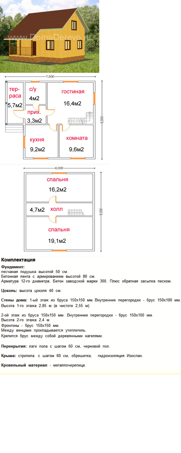

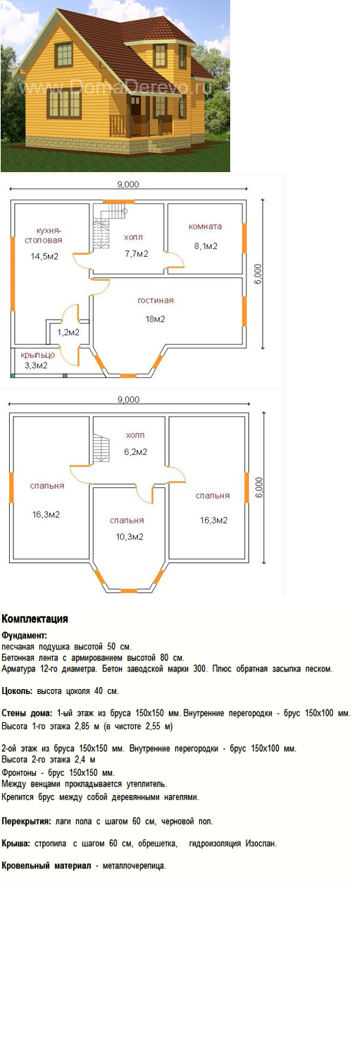

Рассказал менеджеру о проетах, которые приглянулись:
1)
2)
Менеджер соответственно предложил нам приехать и обсудить всё на месте.

oxydator писал(а):...ленточный фундамент: песчаная подушка высотой 50 см. Бетонная лента с армированием высотой 80 см. Арматура 12-го диаметра. Бетон заводской марки 300. Плюс обратная засыпка песком.
Неплохое решение устройства фундамента. Только ширина 300 или 400? При устройстве фундамента на такой мощной «песчаной подушке» и обратной засыпке «пазух» траншеи необходимо обратить внимание на уплотнении («трамбовании») песка при ее устройстве. Т.е. выполнять засыпку послойно с уплотнением укладываемого песка.
oxydator писал(а):На сайте в разделе "Технология прочитал, что брус соединяется металлическими нагелями, а когда открыл проект дома, то там написано, что брус соединяется только деревянными нагелями.
Менеджер компании меня проинформировал и уверял, что в разделе "Технология" информация немного устарела и при строительстве используются только берёзовые нагели.
Технология указанная на представительском сайте – сборка стен из бруса на металлических нагелях оттолкнула от компании много потенциальных заказчиков
Эта "технология" на металлических нагелях, а по сути - сколачивание бруса гвоздями 150-200мм придумана в эпоху бурного развития «дачного строительства» и применяется небольшими компаниями, особенно ее любят компании из Пестово. :( Практика эксплуатации таких дачных домов показала, что брус в этом случае не усаживается, зависает на гвоздях, получаются щели и даже перекосы в стеных. Опыт наших дедов строительства деревянных домов не стоит сбрасывать с учета. Дома построенные на деревянных(березовых) нагелях нормально давали усадку и простояли не одно столетие. :!:
Так что у вас в проекте принято оптимальное решение и если вам предстоит сборка силового каркаса дома на деревянных нагелях – правильное решение менеджмента и инженеров компании.
