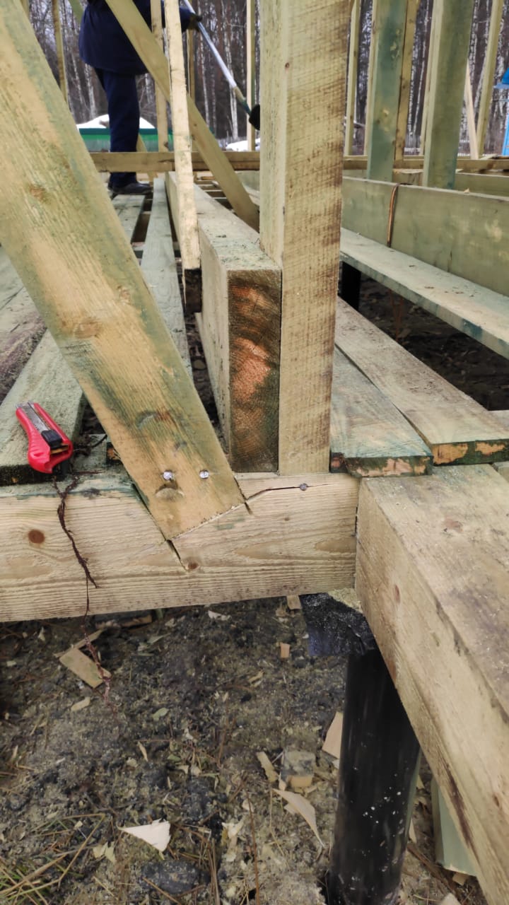

Вот так хотели поставить каркас.
Дом в итоге разбирали

Фролов Иван писал(а):Источник цитаты Дом в итоге разбирали
И собирали заново?
И собирали заново?
...классно врезали укосину в брус..видимо, ,деревенские дома собирали, обычно такая врубка делается у деревенских стропил в балки в чердачном варианте... 8-) ..не пойму цветность на досках,это синева или антисептик ?

Pogarik писал(а):Источник цитаты такая врубка делается
Ну не на вису же ...
Pogarik писал(а):Источник цитаты не пойму цветность на досках,это синева или антисептик
Судя по торцам похоже на антисептик

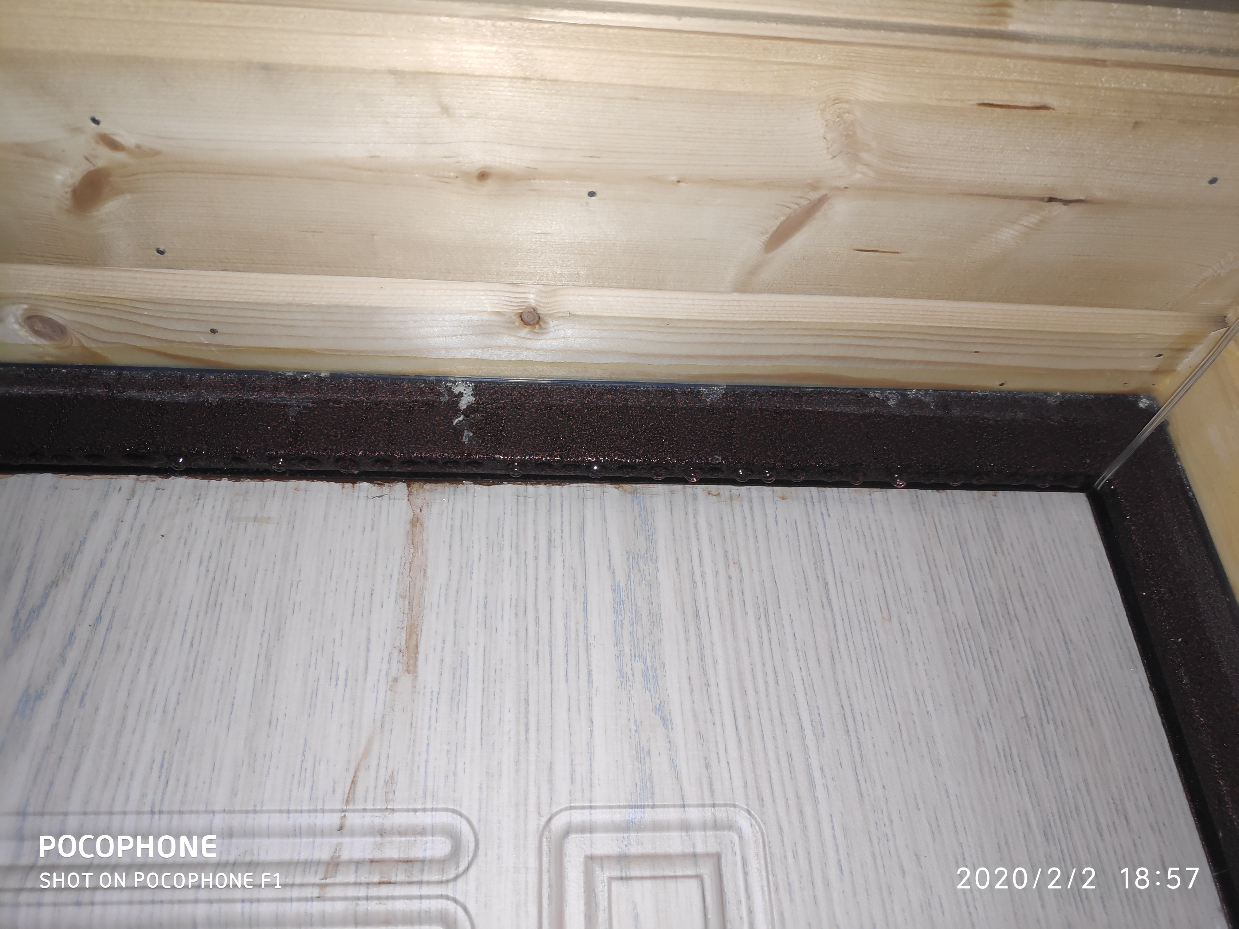

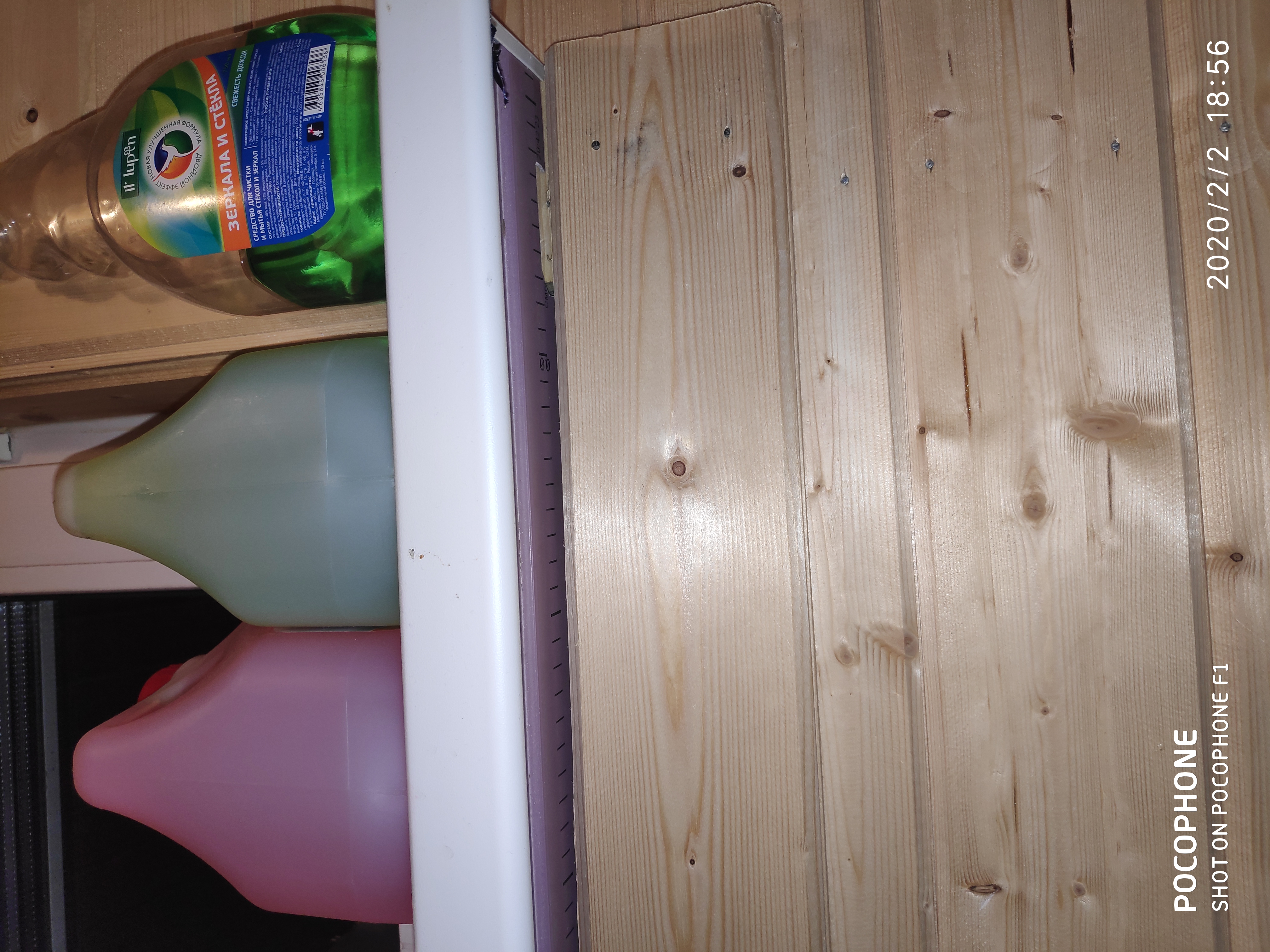

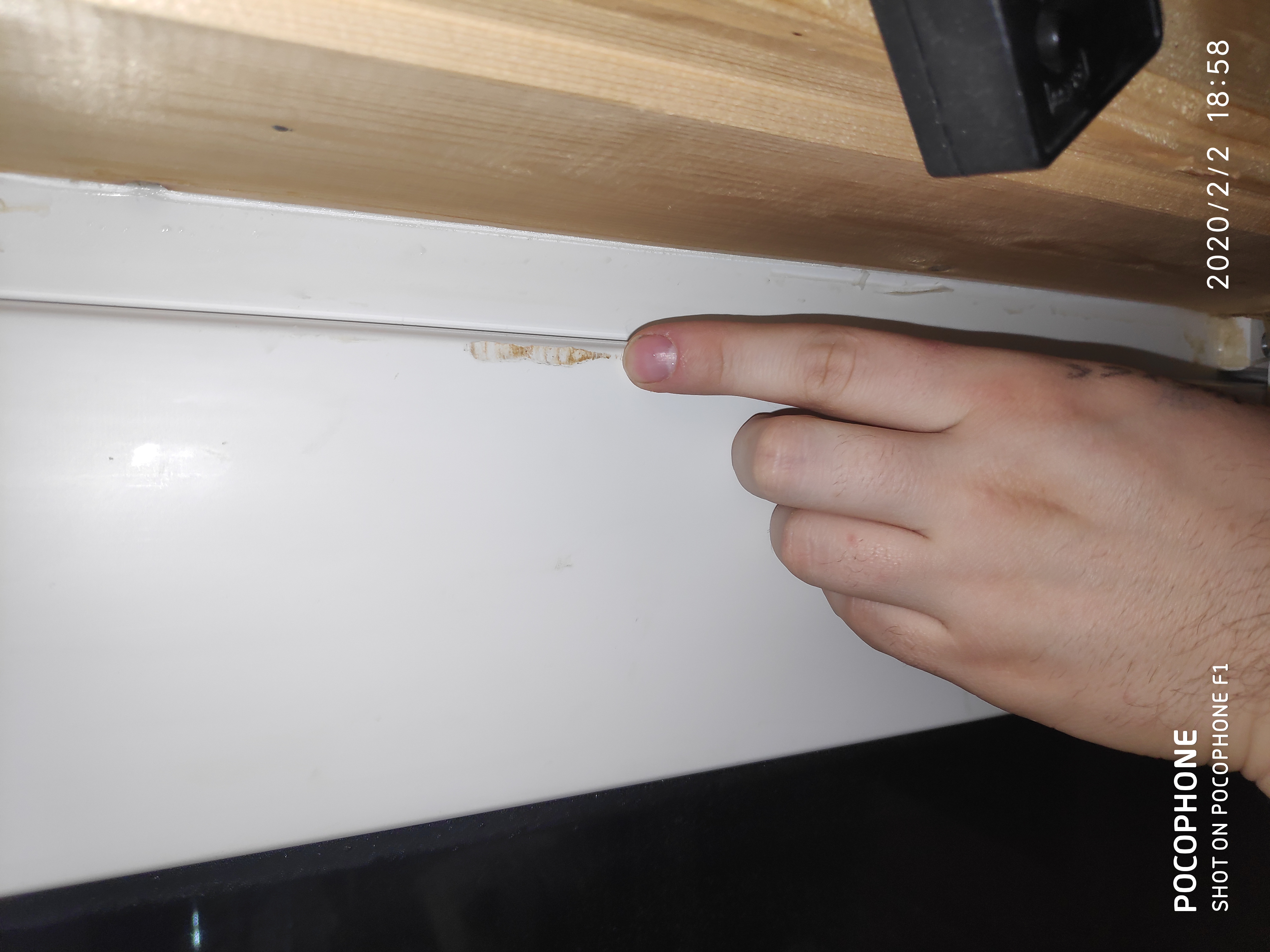

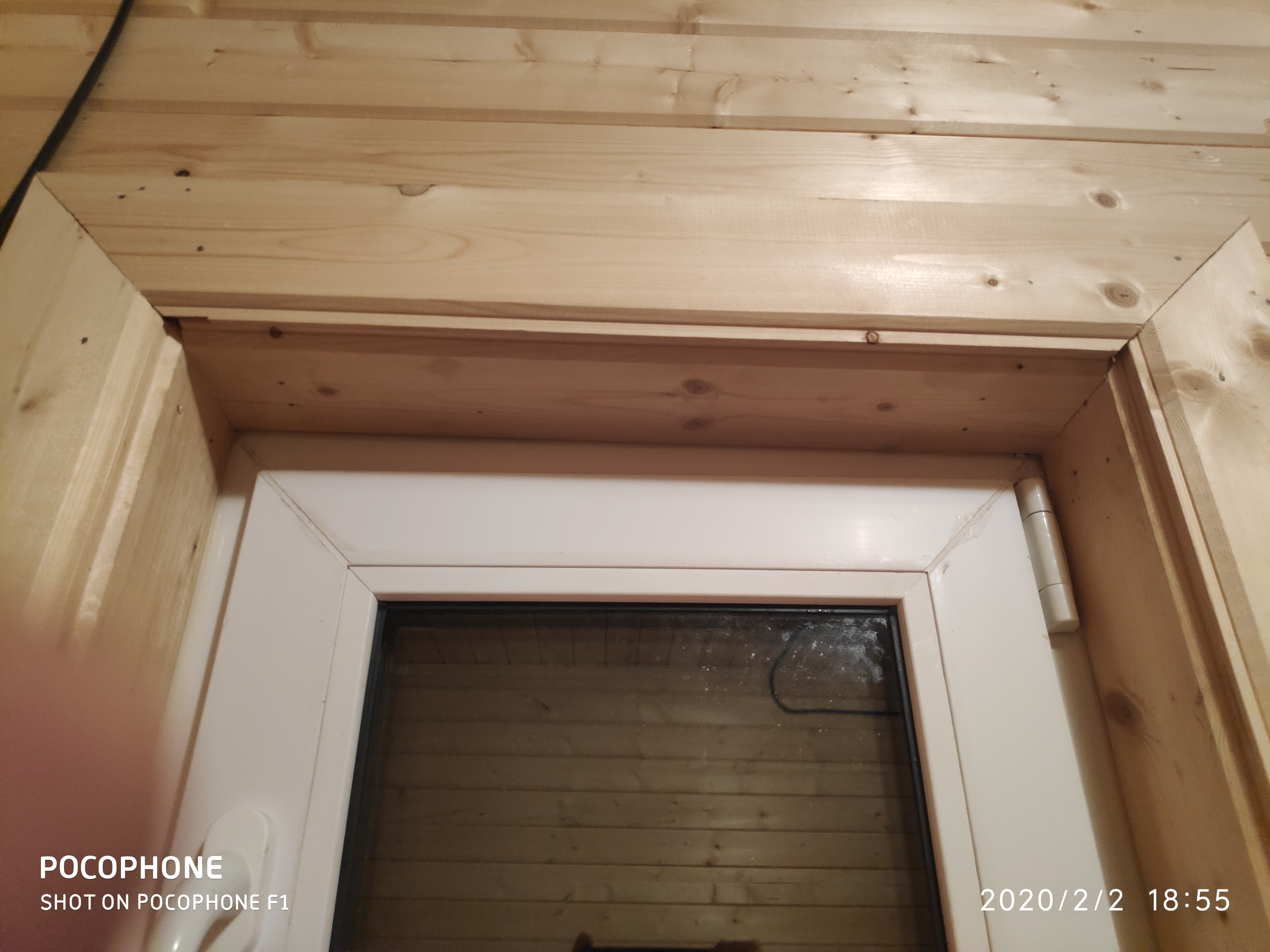

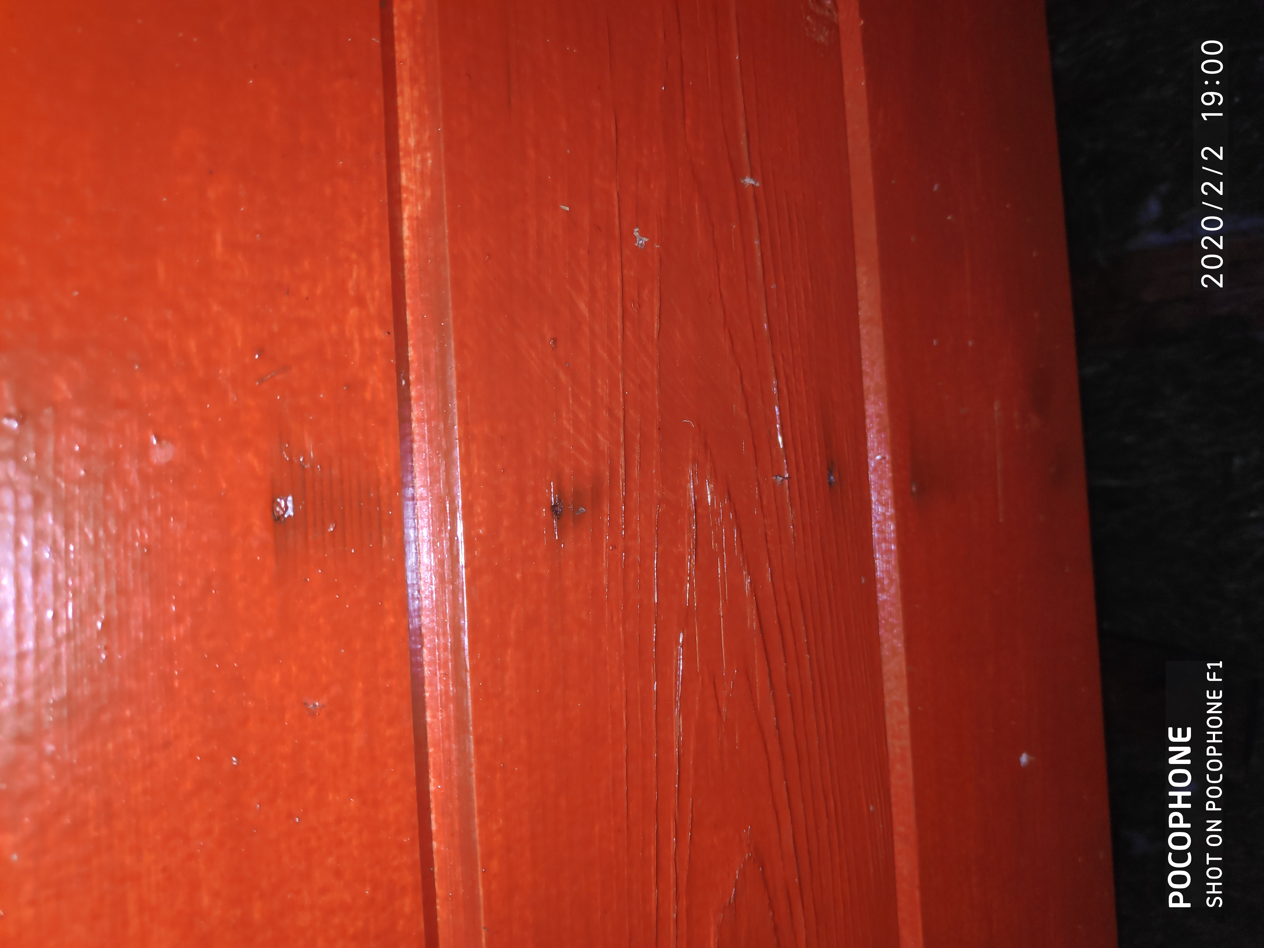

Вот ещё фото.
В итоге снаружи дома гвозди были не оцинкованные и дали черноту. Дверь входная самая дешёвая и постоянно на ней вода, под дверью не было плинтуса от туда постоянно дуло. Пластиковую дверь поставили не правильно и покоцали. Под окнами оказались щели не заделанные- доделать пришлось мне. На фото видно что окно в туалете стоит не ровно, а под наклоном. Просто что бы ни кто не думал что я хочу кого-то оклеветать, такие косяки нахожу постоянно.

Фролов Иван писал(а):Ребят, кто читает это. Знайте отзыв был на Яндекс маркете. И они его стёрли.
... за гвозди "плакучие" надо было заставить переделать...экономить на гвоздях,это самая крутая рукожопистость и жлобство крутое... :?
