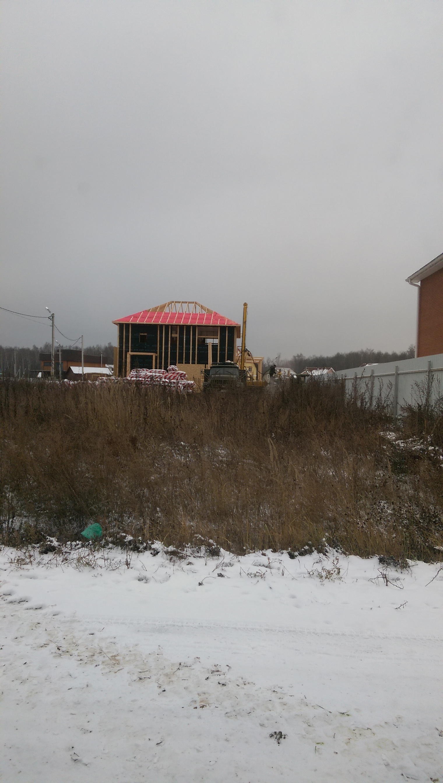

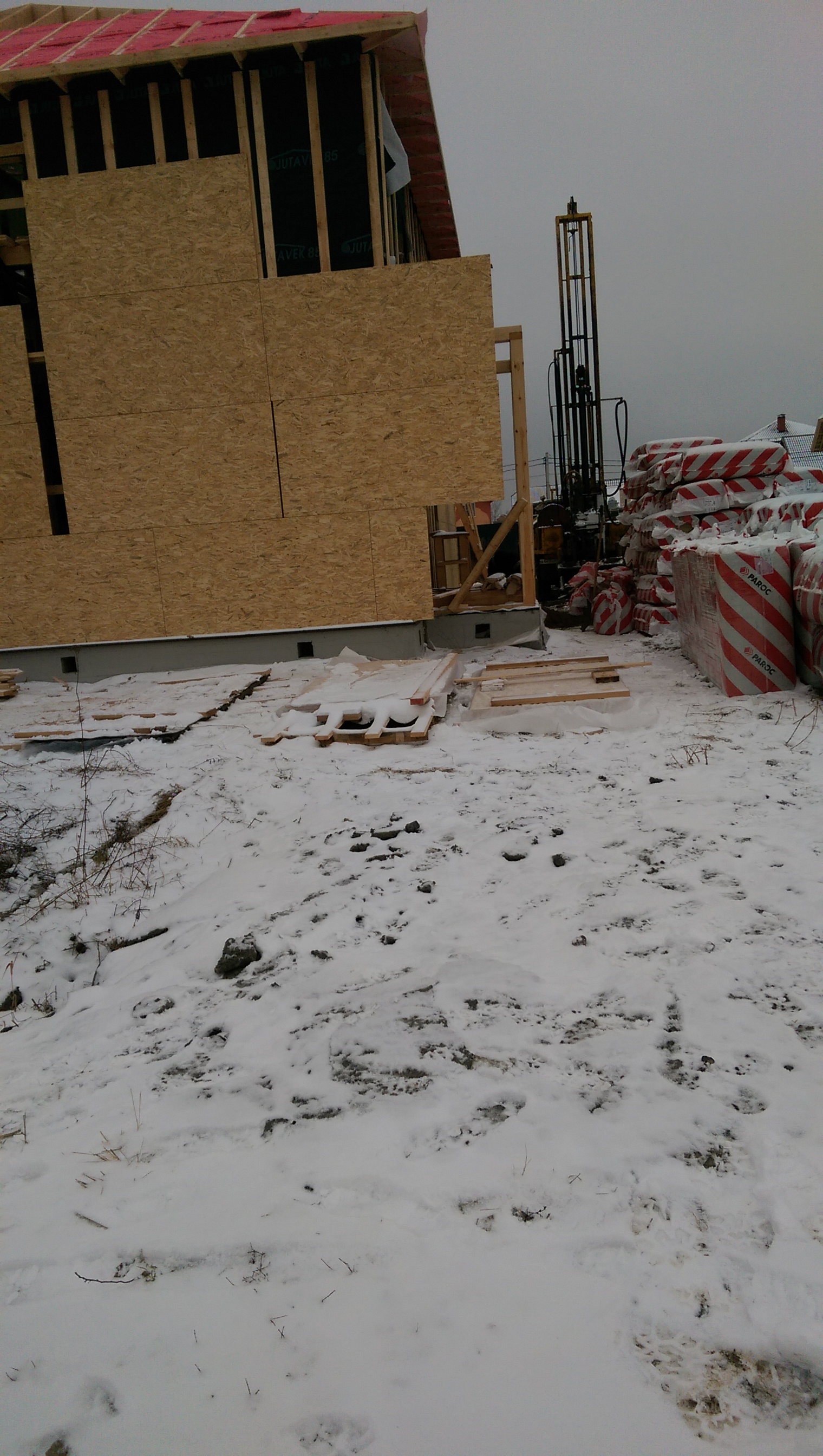

Grinvill писал(а):
Pogarik писал(а):
Эксперт писал(а):Нормально сделано.
Погарик имеет ввиду, что через Ваши продухи будет сквозное продувание.
Выход из этого очень простой, будете их паклей на зиму закрывать, чтобы не было большого промерзания.
...нет, я имел совсем другое--промерзание зимнее тут совсем не при чем из-за сквозняка, нарушен основной закон по ДК...см Правило по продухам в ДК , там всё просто прописано, но без "почему"...
Кажется, я догадываюсь, о чем Вы.
Просто не фотографировал внутренние стены, продухи соответствуют плану. Везде.
Единственное но - они по размеру больше, чем в плане, но это, насколько понимаю, только лучше. По размерам не считал, но все же.
... дык без вашего плана уже было известно,что отдушины неверны ( без ваших современных "угадаек и догадаек" в инженерном деле)...это нормальная ситуация для современных халтурстроев и заказчиков-гамнюкофф (см. кунсткамеру заказчикоф)...тут важна инфа для читающих будущих заказчиков, чтобы требовали правильность отдушин для ДК...а ваш план я скачал для наглядной агитации-- "как нельзя строить..."( уже три вопроса по личке задали ) 8-)

Pogarik писал(а):
Grinvill писал(а):
Не очень понятна столь ярая неприязнь к строительству на начальных этапах,на мой взгляд фундамент возведен вполне сносно,Отверстия должны находиться в параллельных стенах, исключительно друг напротив друга(+). Шаг размещения в фундаменте продухов составляет от 2 до 3 метров(+) ,не могу рассмотреть размер продухов ,на мой взгляд чуть меньше 200 мм(+) (Общая площадь всех отдушин должна быть не менее 1/400 площади пола. Т.е. каждые 100 м2 пола требуют 0,25 м2 вентиляционных отверстий. При этом площадь одной отдушины должна быть не менее 0,05 м2, что соответствует прямоугольному отверстию размерами 20х22 см или круглому диаметром 25 см. Позволительно вместо одного большого отверстия делать несколько небольших такой же суммарной площади(по моим подсчетам все замечательно). При этом самое маленькое отверстие не должно быть меньше 11 см диаметром. СНиП 2.08.01-89),такие вентиляционные отверстия позволяют избавиться от сырости, да и от ежегодной обработки помещения от плесени и его дезинфекции.Если вы про высоту отверстий ,то ,вы видимо исключили возможность образования трещин,да и по СНиП все проходит .Быть может я чего-то не понял,так вы обьясните доходчиво ,а то только желчью плюетесь, конструктивной критики не видно,зато зачем-то унижаете людей( не совсем приятными словами и т.д.) все это заставляет задуматься о вашей непредвзятости
Добавлено после 3 часа 13 минут 44 секунды:
Pogarik писал(а):
Grinvill писал(а):сняли опалубку, приехала первая партия материала
...как всегда на добротной конструкции всегда найдется кусочек строительного гомна от идиотов строителей---отдушины очень низкие и малое кол-во , ежели балки пола будут деревянные, то запах подпольного тухляка очень быстро в доме появится( нет организованного воздушно-осушающего потока для деревянных балок и пола в сплошном цоколе--Правило № 5 для ДК) и крысам вольготно будет жить...ээх..загубили дом на самом начале...это ,видимо, была первая строительная гадость пинджаку за его наглость :lol:
Да,еще по поводу высоты отверстий ,минимальна высота 200 мм соблюдена абсолютна точно ,отверстия не ниже чем на высоте 300 мм стоят ,проникновение в подпол воды весной и осенью будет искючено ,а это значит ,что гниения не будет ,вони от балок соответственно тоже...

Не очень понятна столь ярая неприязнь к строительству на начальных этапах,на мой взгляд фундамент возведен вполне сносно,Отверстия должны находиться в параллельных стенах, исключительно друг напротив друга(+). Шаг размещения в фундаменте продухов составляет от 2 до 3 метров(+) ,не могу рассмотреть размер продухов ,на мой взгляд чуть меньше 200 мм(+) (Общая площадь всех отдушин должна быть не менее 1/400 площади пола. Т.е. каждые 100 м2 пола требуют 0,25 м2 вентиляционных отверстий. При этом площадь одной отдушины должна быть не менее 0,05 м2, что соответствует прямоугольному отверстию размерами 20х22 см или круглому диаметром 25 см. Позволительно вместо одного большого отверстия делать несколько небольших такой же суммарной площади(по моим подсчетам все замечательно). При этом самое маленькое отверстие не должно быть меньше 11 см диаметром. СНиП 2.08.01-89),такие вентиляционные отверстия позволяют избавиться от сырости, да и от ежегодной обработки помещения от плесени и его дезинфекции.Если вы про высоту отверстий ,то ,вы видимо исключили возможность образования трещин,да и по СНиП все проходит .Быть может я чего-то не понял,так вы обьясните доходчиво ,а то только желчью плюетесь, конструктивной критики не видно,зато зачем-то унижаете людей( не совсем приятными словами и т.д.) все это заставляет задуматься о вашей непредвзятости[/quote]
...смешно...еще один умник обидчивый попался..ежели вы не умеете читать и понимать прочитанное, то я в этом не виноват--в школах нужно было лучше учиться...выше всё было объяснено, но спецам и все всё поняли... "пинджака гамнюка учить, только портить" (с)...т.ч , уважаемый пинджак, всё сам...сам и радуйся своим подсчетам..вот когда скинешь свой " гамнюк-пинджак", тогда возможно и объясню и даже на пальцах... 8-)

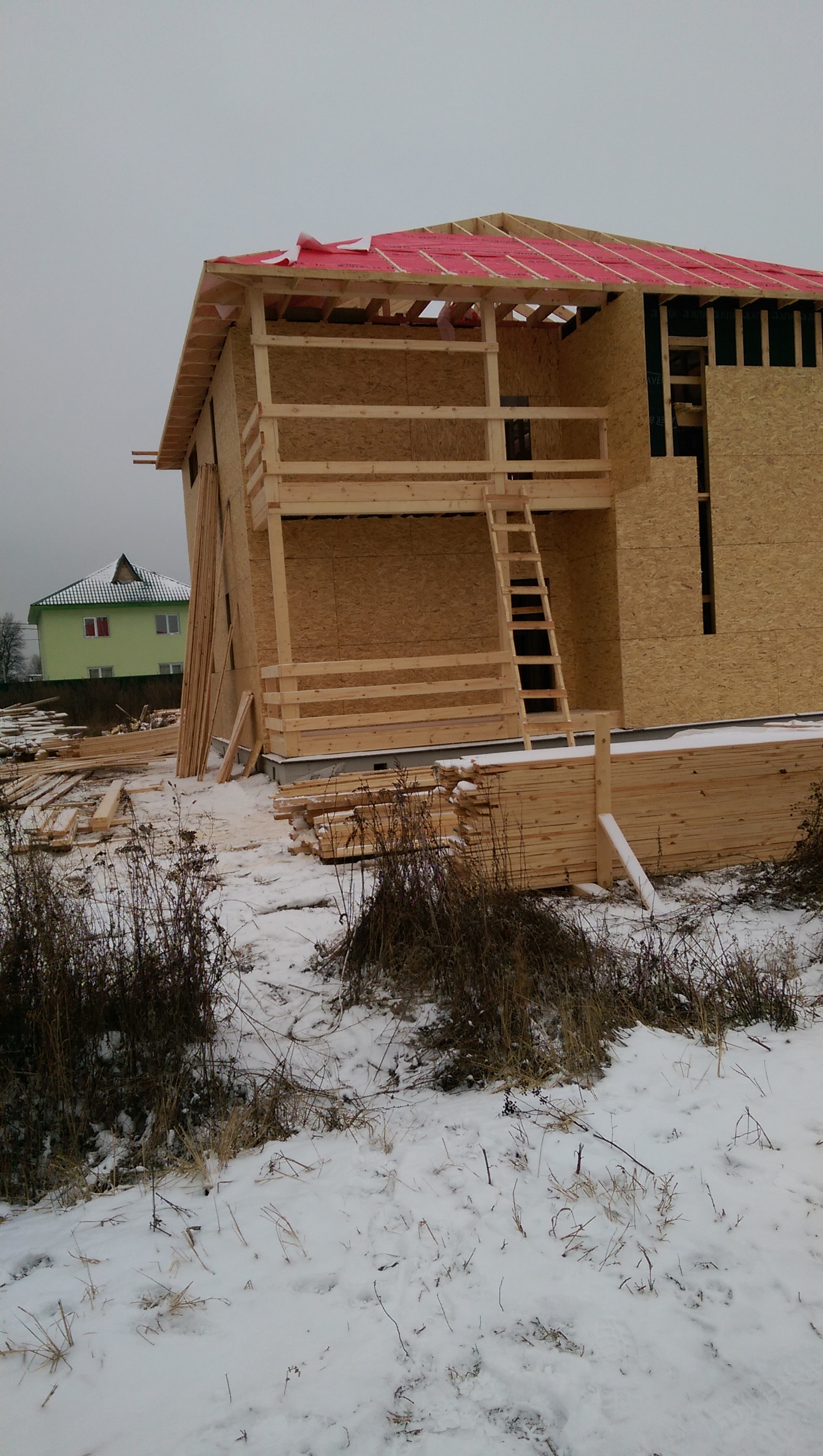

2Свод: Вы ж понимаете, что без фотографий процесса строительства посты бесполезны? или нет?) для роботов поисковых и так прокатит, а для людей - только отталкивает.
Насчет идей, качества и тд.
Да, пиломатериал нареканий не вызывает. Косяки бывают везде, тут при всем желании не отконтроллируешь, и можно уповать только на бригаду, что не станут косяки фирмы покрывать.
Насчет отзывов "быстро и качественно" - всегда радуют такие отзывы, можно подумать каждый день заказчик, который отзыв оставляет, дома возводит, и живет в них сразу во всех, чтобы судить.
По косякам данного строительства - могу заметить на данном этапе один конкретный момент: Это электрика, идет за доп.плату(в нашем случае), входит вот такая схема: от месторасположения щитка до комнаты идет ввг-нг 4мм, который(в распред.коробке) расходится на 2,5мм на розетки + 1,5мм на свет(электрики, наверное, уже порадовались). Как простейший итог - элементарный дифф-автомат при перегоревшем чайнике погасит свет в комнате с этим чайником(спасибо, хоть по комнатам линии разбили, а не одна на все). В подробности вдаваться даже не хочу, с менеджером общаться было бесполезно, он мне на этот пример ответил - "да, но не тянуть же вооот такой пучок" А как раз таки тянуть, благо 1,5 ввг не такой толстый, и проблем особо нет. По факту - проще потом исправить, благо ввг-нг 1,5мм стоит недорого. Минус, на самом деле не критичный по общей стоимости строительства, но отпечаток накладывает. Осознаешь что потом придется стены/полы вскрывать и эти провода на десяток выключателей тянуть, что б разъединить линии. Ну либо при строительстве самому, либо кого-либо привлекать. При том что уже заплатил за вроде бы то, что должно быть продумано. Вобщем минус по электрике, при том жирный.

..ну вот первые колокольчики зазвенели...а еще панельки одинокие осб не зашурщали зашурщали и балки ослабленые не заскрепели медлено превращаясь в домовых и барабашек...но с электрикой--классика"при пожаре звонить 01"--черная метка-а-а... :lol:

И балки-то внезапно ослабленные, ужас, с ними все в порядке, не переживайте :)
Насчет 01 - в каркасном доме то? можно не звонить, не успеют приехать)
И проще до 01 не доводить, для этого есть дифф-автоматы на нужные амперы согласно сечения кабеля и назначения помещения, голова и провода в магазине(при отсутствии первых двух пунктов), которые всегда можно протянуть без особых проблем.

...на фото ослаблены, даже трещина уже видна, а панели точно зашуршат согласно правилу ( ждем-с финала)...ну может это фото другого дома...а я и не переживаю, мне за державу (смежников) обидно... 8-)

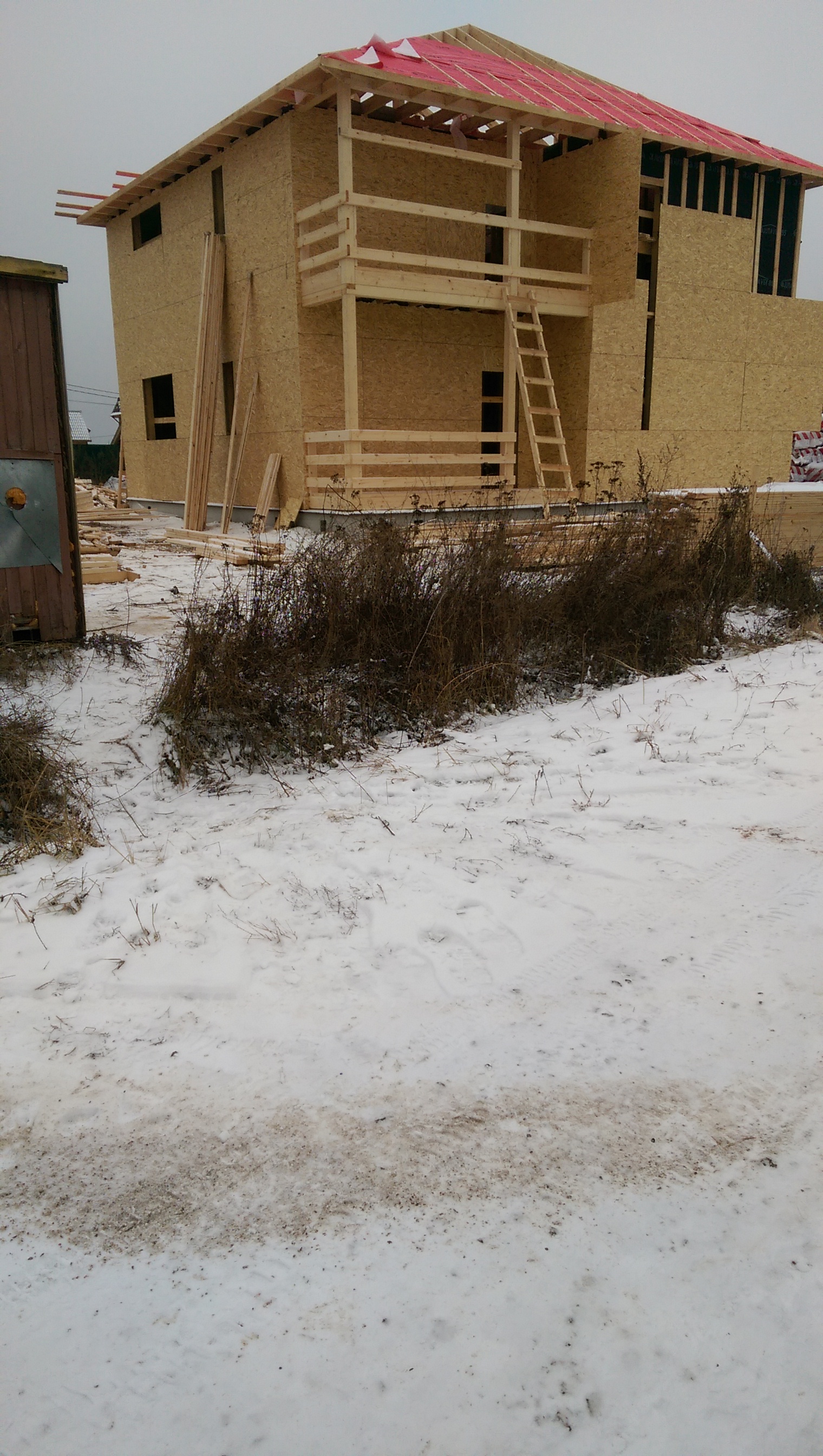

Стройка подходит к концу, в связи с чем можно начать разбивать мифы) Насколько буду успевать - буду выкладывать фото и тд, а пока прокомментирую часть того, что висит у них сейчас на сайте, оно сильно не меняется.
Сразу скажу, возникли проблемы - но, вроде, компания идет навстречу, но о независимом техэксперте мысль так и крутится. Ибо не все можно заметить.
Итак.
О своих проблемах - накрутили гвлв на доску-дюймовку, которая играет от 20 до 28мм... Комментарии излишне о волне по стене, думаю... Технологии кнауф(лист маркирован) они не видели(ну или не хотели видеть).

2. Выезд инженера на объект для осмотра участка, оценки состояния грунтов, подъездных путей, привязки дома к участку.
Вранье, приехала бригада и началось. Дом то привязали, но фундамент лили через бетононасос. +17к к строительству. Бригаде проще, ясен пень. Инженера не было.

Вранье. Инженер не знает ничего, при первой же проблеме говорит, что он не инженер. Зачем приехал так и не ответил, видимо, поучаствовать, подавить наклейкой "Свод-строй" на авто.
