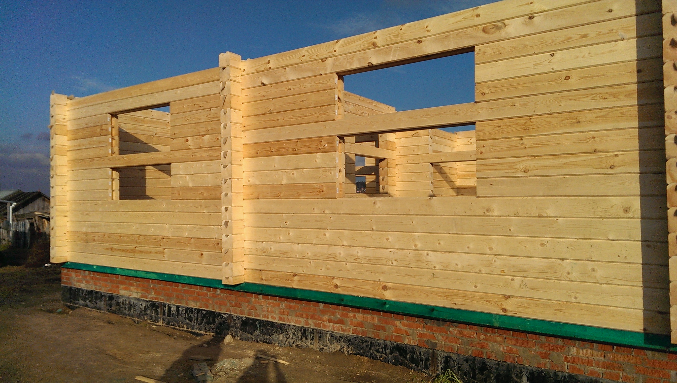

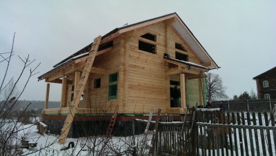

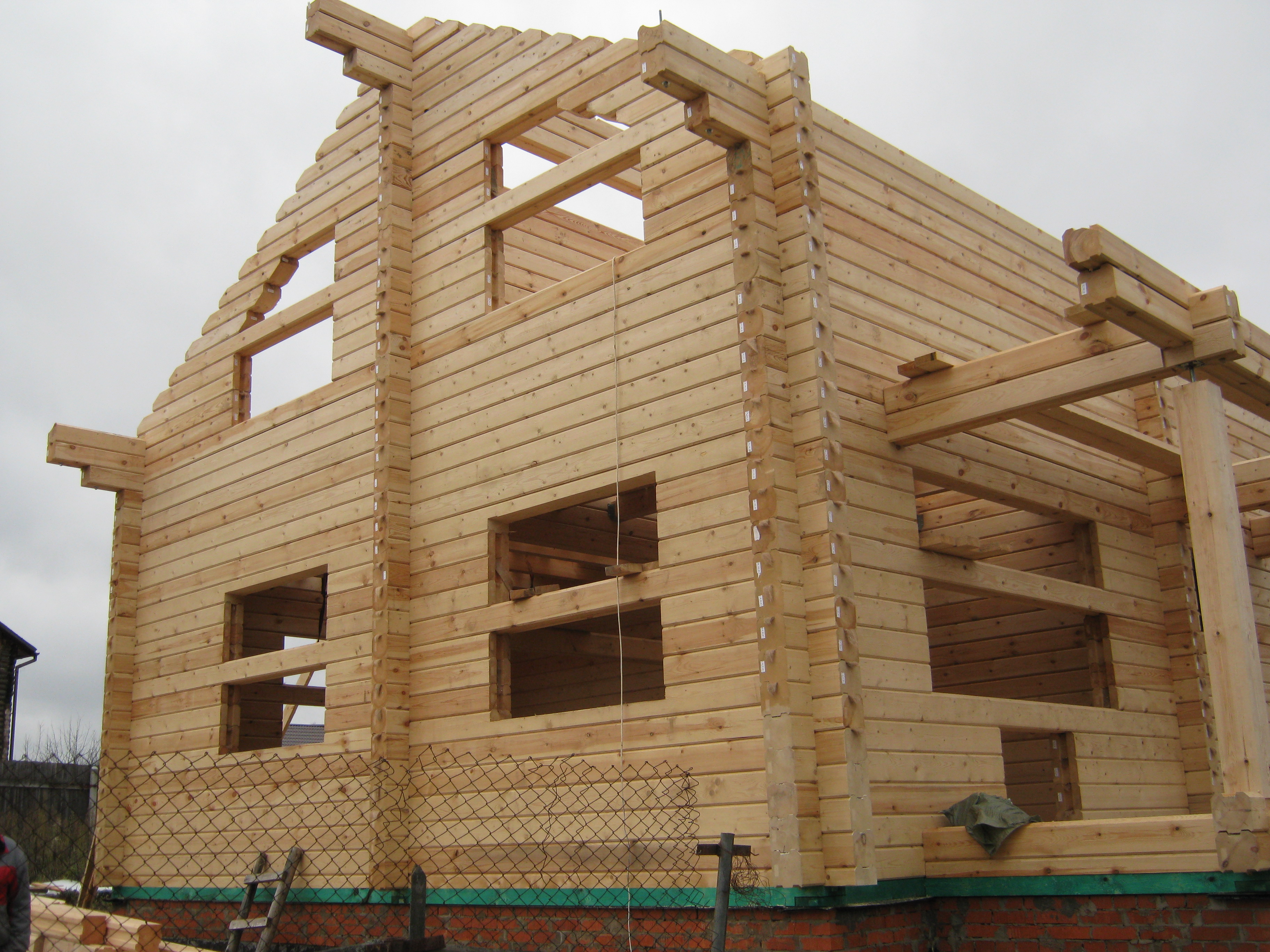

Фотографий много, если что-то конкретно интересует - выложу тоже.

hacky писал(а):Фотографий много, если что-то конкретно интересует - выложу тоже.
...по данным фото почти всё нормально...но как говорили в раньшие времена -" "пятОк" покажет...(месяц май, +5 ночью)...а покажите доп фото все виды по внешнему периметру дома...

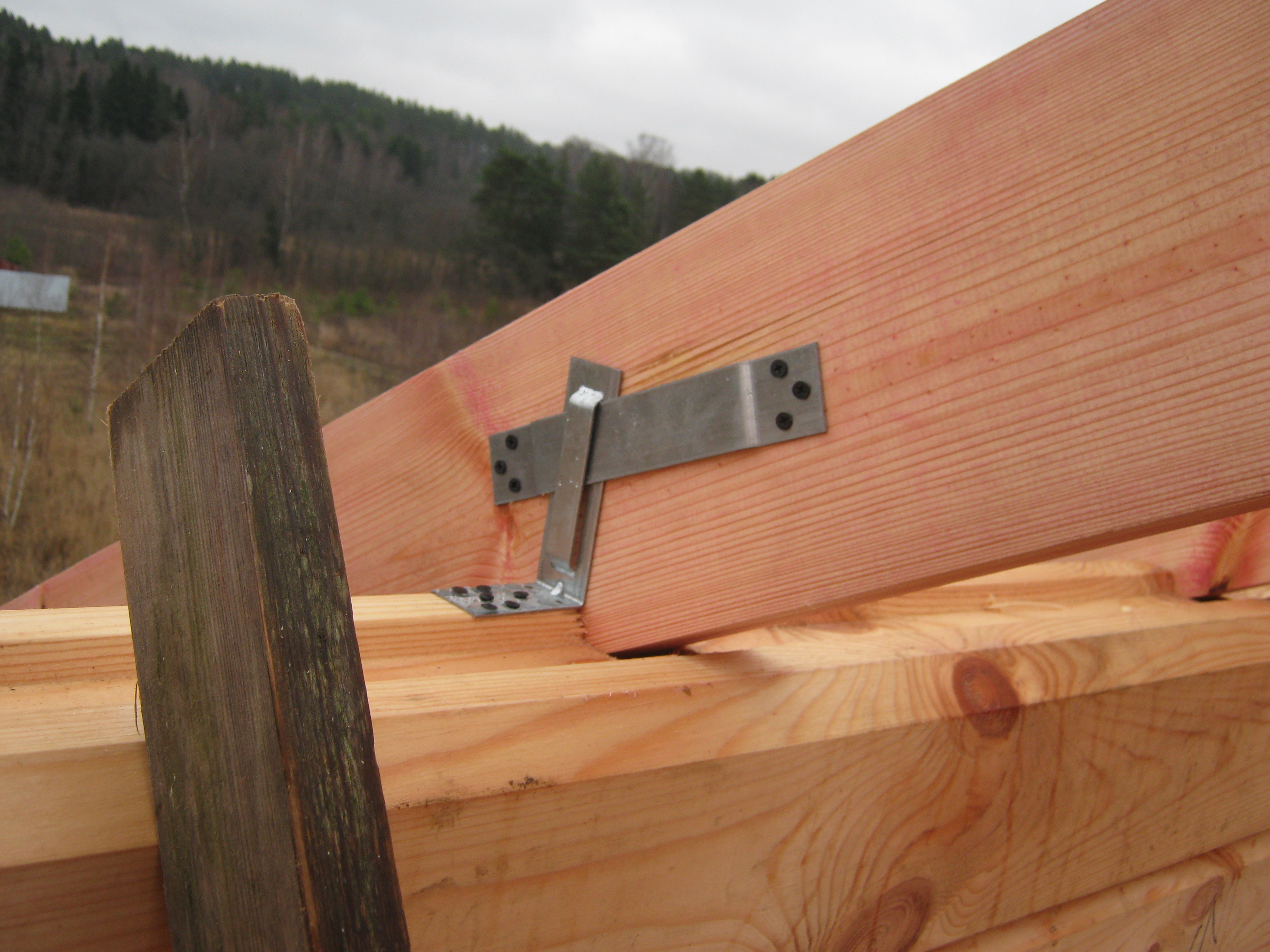

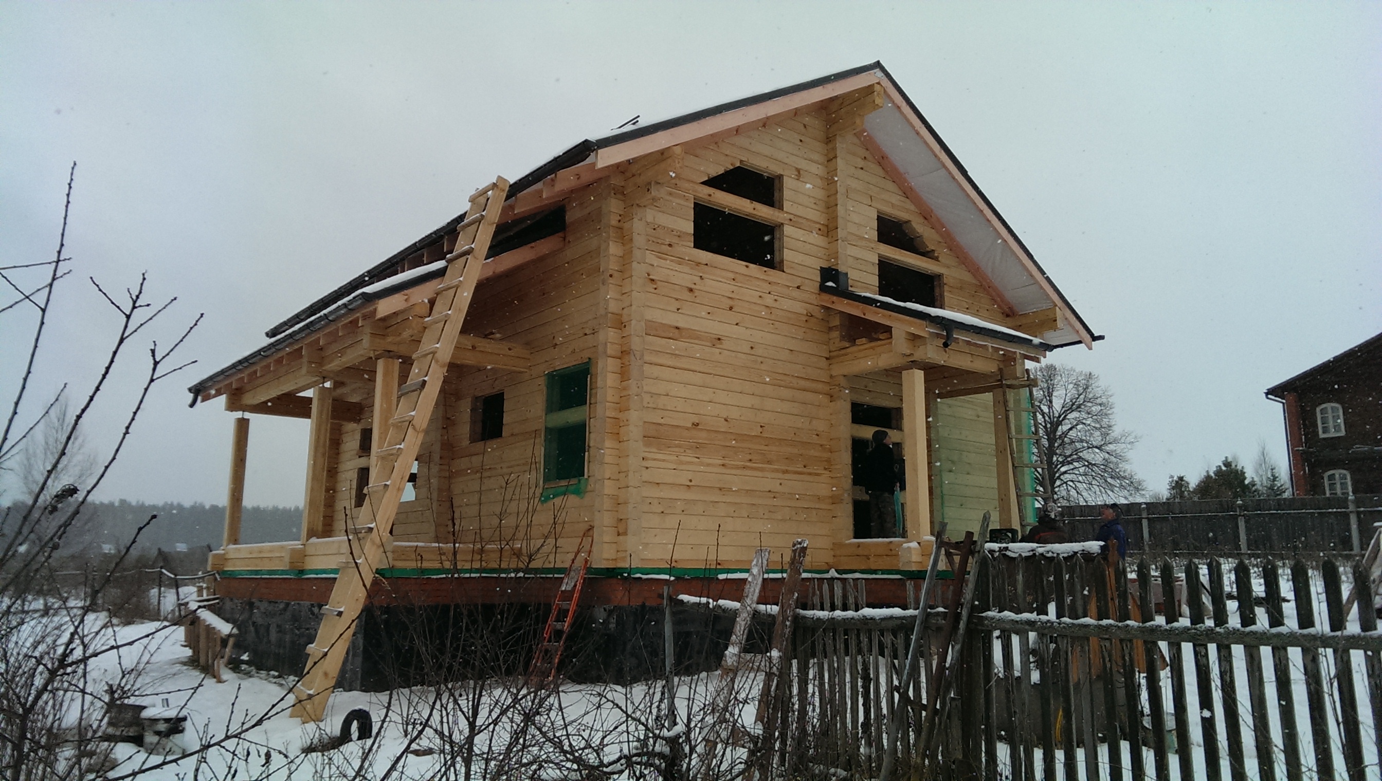

Тема: Re: ООО "WOOD-SERVICE", отзывы
Я не большой специалист по срубам, но в срубе я косяков вообще не вижу. Время покажет...
hacky писал(а):Я не большой специалист по срубам, но в срубе я косяков вообще не вижу. Время покажет...
...я не про конструктив, он тривиально-современный от плотников-станочников (переучивать бесполезно, проще новых и грамотных воспитать)...я по качеству деловой древесины---на сколько % "бодяжат" сортность в этой конторе и не более...
т.к. за сортировку-отборку леса принято у фирм производителей брать наценку до 10% , то по построенным объектам можно сие просчитать... ежели "бодяжат" более 10%, то лучше заказывать лес отборный с наценкой ...такую услугу обычно заказывает "элит-класс" :lol:...проще посчитать тут по фото...(вон у Эко-леса ( eco-les.ru ) на сайте рекламные картинки (фото) 1 сортной елки , а "бодяжат" на 20-25% и еще впаривают эту "бодягу" заказными отзывами заказчиками типа " Тим большое ухо" как высококачественый стеновой комплект)...к вашему объекту сие не применимо--обычный обмен инфой...ждем-с ваших весенних фоток--приговор "пяткА", думается мне, что всё будет на "хорошо" 8-)

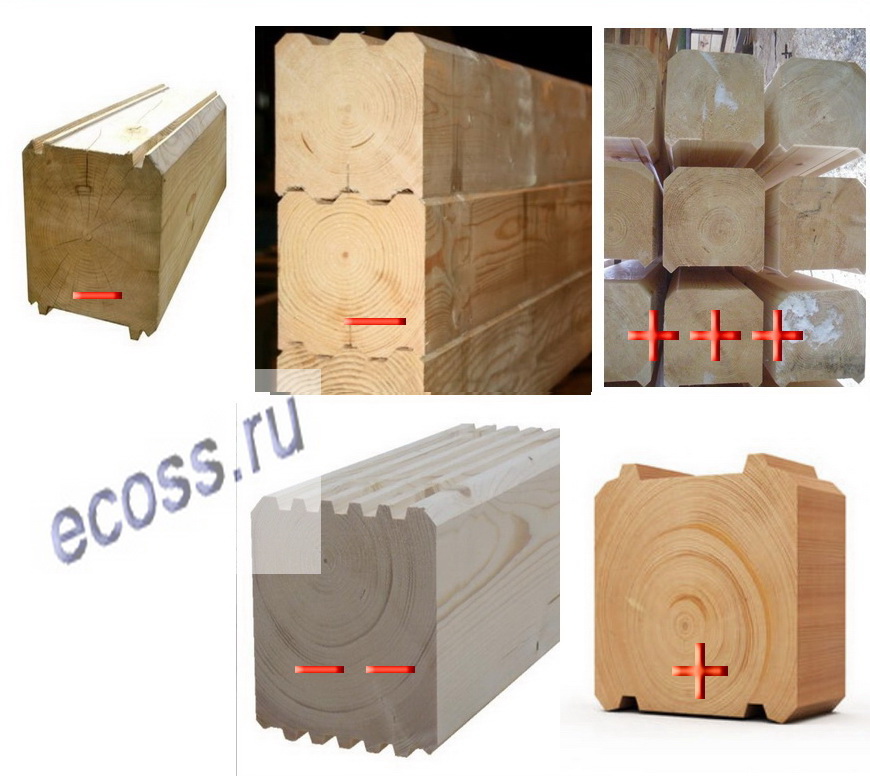

...в нормальных фирмах за инструкции и гарантии на отдельные работы платить денюжкой надо--халява уже давно закончилась...
ликбез --любой брус должен по определению "конопатиться" и нагельное соединение, тоже по определению, ставится в натяг, только со своим полем допуска...

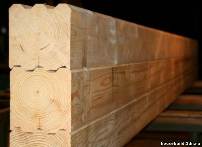

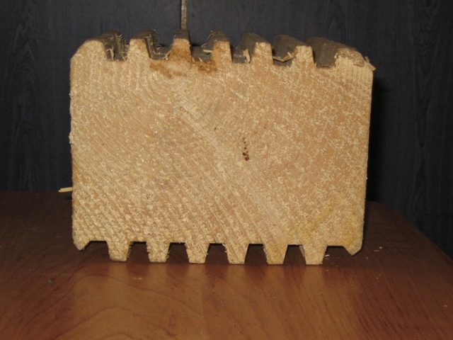

Pogarik писал(а):ликбез --любой брус должен по определению "конопатиться" и нагельное соединение, тоже по определению, ставится в натяг, только со своим полем допуска...
Ну давайте, проконопатьте такой брус.
Или еще лучше, ГРЕБЕНКУ
..а такой профиль, который предназначен для южной Европы или техасщины, только непуганные россиянские идиоты покупают...вы бы не позорились с такими глупыми предложениями...ту уже обсуждались сии профили, поработайте поисковиком--если умеете... :lol:

Ну во-первых я не только поисковиками пользоваться умею, но и мозгами. :)
Сии профили мне самому не очень приятны, как и вообще брус (я считаю, что брус бестолковый материал, зачем делать стенку из массива, если все равно 90% утепляют брус и делают наружную отделку), я за каркасники.
Вы почитайте СВОИ сообщения, где пишите, что ЛЮБОЙ брус конопатиться. А вот и не любой.

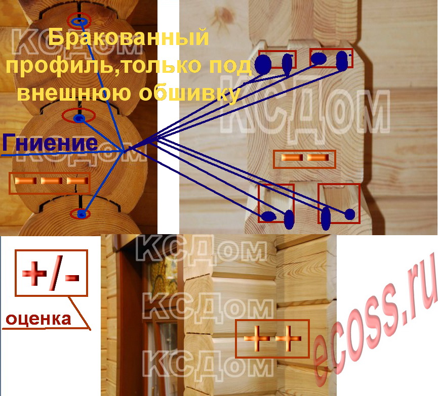

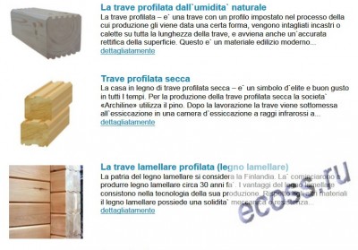

...любой брус в северных землях "конопатится" или обшивается снаружи, это ЗАКОН для деревяшек из-за климата и 3-4 дневных дождей (см. поисковик уже все разжеванно тут) и "ой тумаанны моиии растумаааныыы"!... а вот чем "конопантить",это уже другая история...
про гребенку---ниже линейка профилей для северных земель от финнов и линейка профилей для Италии и Японии от финнов...(как найдете разницу--сообщите) :lol:
