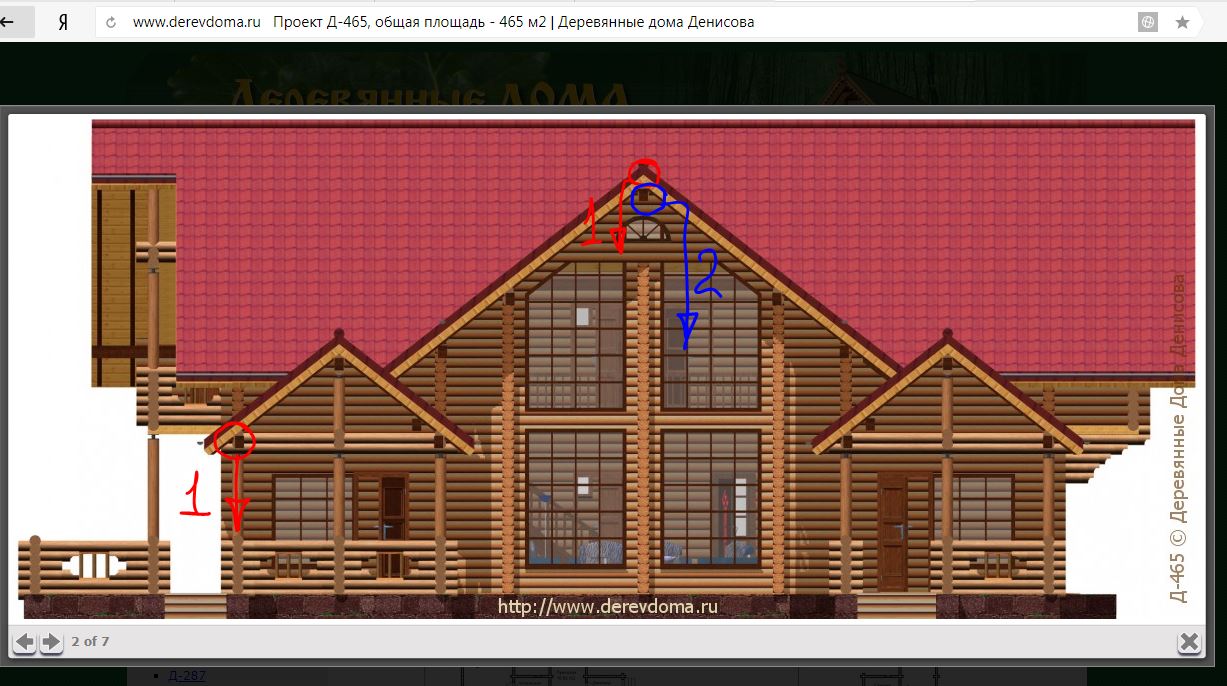

Олег Черкасский писал(а):Источник цитаты Снег должен лежать на крыше всю зиму, не сползая многотонными пластами, словно лавина, на головы хозяев, их детей и домашних животных.
Вы вот хамите и ордена прославляете, а разницу между снеговой нагрузкой и снеговым мешком не знаете.
Так вот, в указанном мете на проекте будет снеговой мешок и не причем тут - должен лежать снег или должен сходить лавиной, и тем более не причем система снегозадержания - это однокоренные слова, но описывающие абсолютно разные технические вещи.
Вот Вам вторая ошибка - примыкание где? Вот там по каждому перерубу вода в дом потечет.
с сайта Деревянные дома Денисова
Если господин Денисов такой великий архитектор орденоносец, то чего же эскизы то без ошибок не выложить - религия не позволяет или очень занят строительством деревянных домов Президентам других стран?
Так вот, в указанном мете на проекте будет снеговой мешок и не причем тут должен лежать снег или должен сходить лавиной, и тем более не причем система снегозадержания - это однокоренные слова но описывающие абсолютно разные технические вещи.

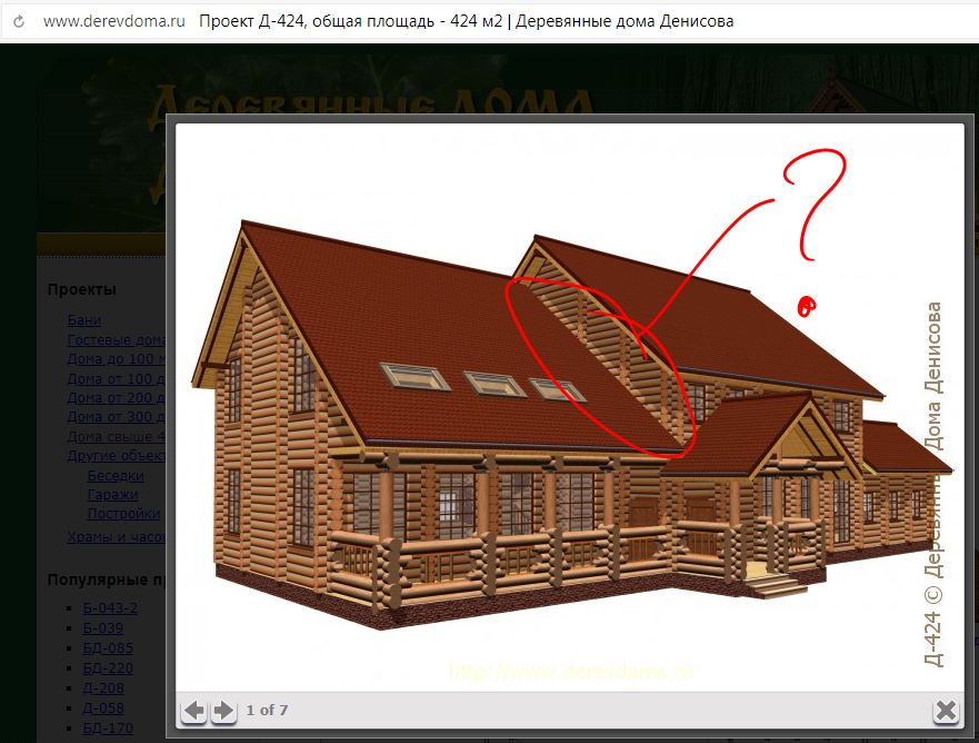

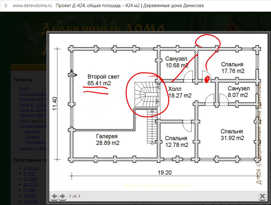

Посмотрел еще тот же проект.
А вот это уже эскизами не объяснить, расскажите зачем в зале 69 метров площадью применять лестницу с забежными участками - это же хрестоматийная ошибка, забежные участки применяются когда в проекции места не хватает.
планировка с сайта Денисова
Мы что-то не заем и это диверсия против Президентов других стран, чтобы они себе ногу сломали, а при удачном падении и голову?

Очень интересно расскажите, как у Вас учтена усадка фронтона на всех типах кровли кроме двухскатной, так как даже Хонка с камерным бревном отказалась от бревенчатых фасадов на бревнах выше 2-4 венца от мауэрлата.
Отправлено спустя 28 минут 47 секунд:
Олег Черкасский, Вот смотрите
Фасад с сайта Деревянные дома Денисова
В архитектурном порыве спроектирована сложная кровля где еще и с жесткой основной кровлей увязаны кровли над крыльцами (кстати интересно услышать какую роль играет заложенный домкрат под коньком крыльца, что собирались им регулировать - конструкция то жесткая).
Соответственно уровень усадки всей кровли будет соответствовать уровню осадки ее самой низкой части - мауэрлату крыльца на картинке цифра 1. Так как конструкция кровли жесткая, то конек основной кровли усядет на ту же величину.
А фасад усядет гораздо сильнее, на картинке цифра 2.
Соответственно бревна на фасаде разойдутся щелями - переубедите инженерными аргументами (а не орденами, авторитетами, толщиной, длинной и т.п.), если это не так, готов принести извинения.
