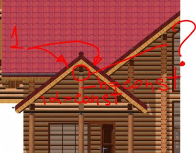

Pogarik писал(а):Источник цитаты Эксперт, отче да не ведись ты на этот "развод"
Не страшно, тему то они поднимают.
Олег Черкасский писал(а):Источник цитаты Судя по Вашим аргументам, "доказывающим" невозможность грамотного сопряжения сложных крыш и деревянных стен, можно подумать, что грамотно построить можно только дом-пятистенок с простой двухскатной крышей и каркасными фронтонами):-) Хорошо, что про Вашу аргументацию ничего не знали русские Зодчие, которые построили в 1714 году деревянный храм в Кижах. Ведь в нём множество сложных крыш, сопряжений деревянных стен в разных уровнях и снеговых карманов! Если верить Вашим аргументам, то такое здание грамотно построить невозможно. Однако, простояло оно более трёх веков и ещё столько же простоит! И будет радовать нас своим видом! И будем мы восхищаться нашими предками, которые строили сооружения, недоступные пониманию современных "экспертов". Если Вы что-то не умеете делать, то это не значит, что сделать это невозможно. Может быть Вам просто не хватает умения? Ведь кто-то это делает. И мы може
Это сообщение писал не инженер, а пиарщик.
Не стоит ссылаться на чужие заслуги, если Вы про Преображенскую церковь, то считается, что ее строил зодчий Нестор, а не архитектор Денисов. К тому же она не содержит фронтонов на сложных кровлях. На боковых главах простые двухскатные кровли, а верхняя кровля опирается на сруб в одном уровне. Это в к слову.
Я же не утверждал, что знаю как, я спрашивал.
Вот просто вопрос, крыша над этим крыльцом жесткая - ее углы и высоты предопределены ее зажатием двумя ендовами (цифра 1 на чертеже), соответственно вопрос: зачем внутри жесткого треугольника используется регулировочный домкрат, что предполагается им регулировать, если геометрические размеры конструкции константа?
Крыльцо с домкратом с сайта архитектора Денисова
-20

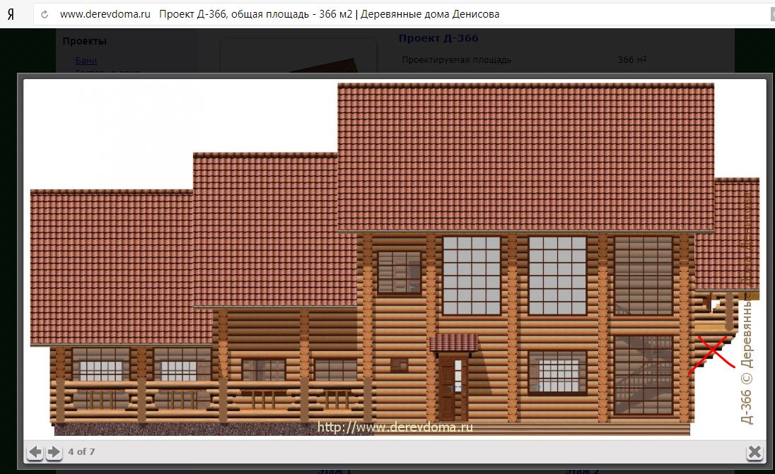

Консольные ступенчатые выпуски обычно служат чтобы разгрузить консоль, применяются на балконах, террасах второго этажа, гульбищах и т.п.
Вот их можно посмотреть на проекте дома архитектора Денисова (обозначены красным крестиком)
Только с одним примечанием - они должны выходить из стены, чтобы были жестко зажаты, а тут упсс.. стен то нет - с другой стороны данного балкона зал.
Соответственно весь балкон висит только на двух лагах зажатых в перекрытии.
И данные ступенчатые подпорные выпуски не только не будут разгружать консоль выпущенную из перекрытия, а будут ее дополнительно нагружать, так как притягивать их придется наверх к консоли.
Соответственно вопрос: А зачем они были сделаны, какое их предназначение?
