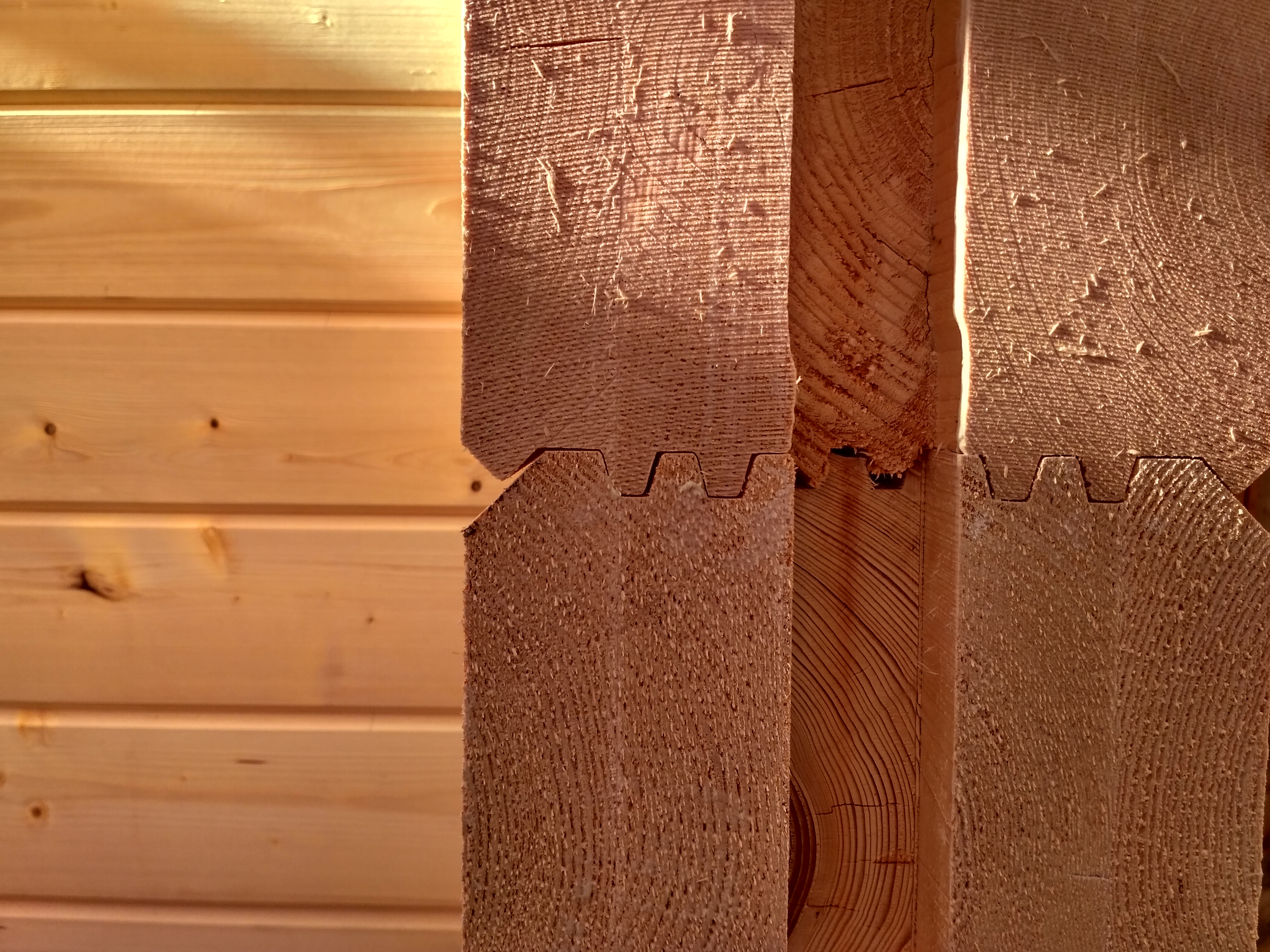

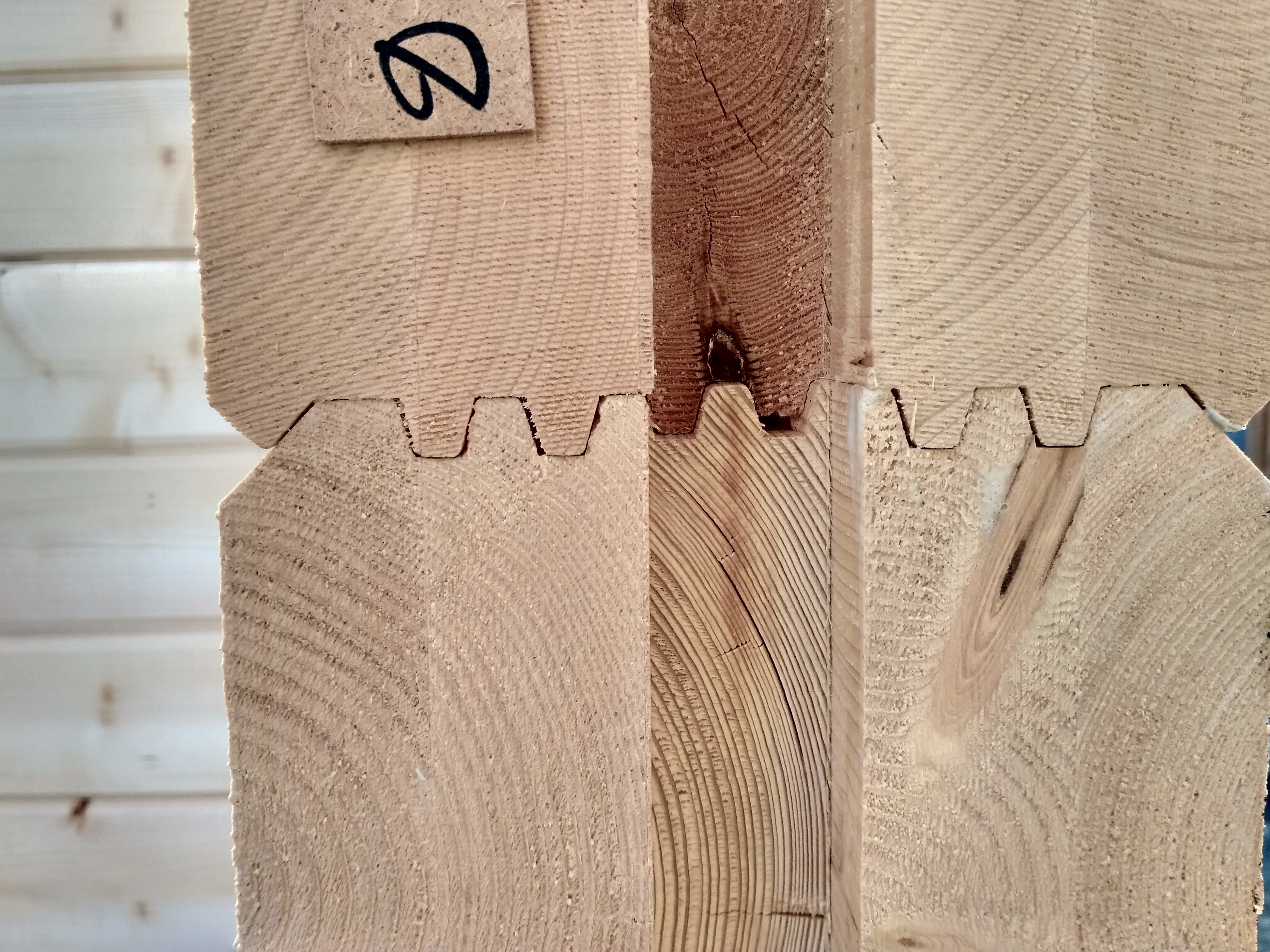

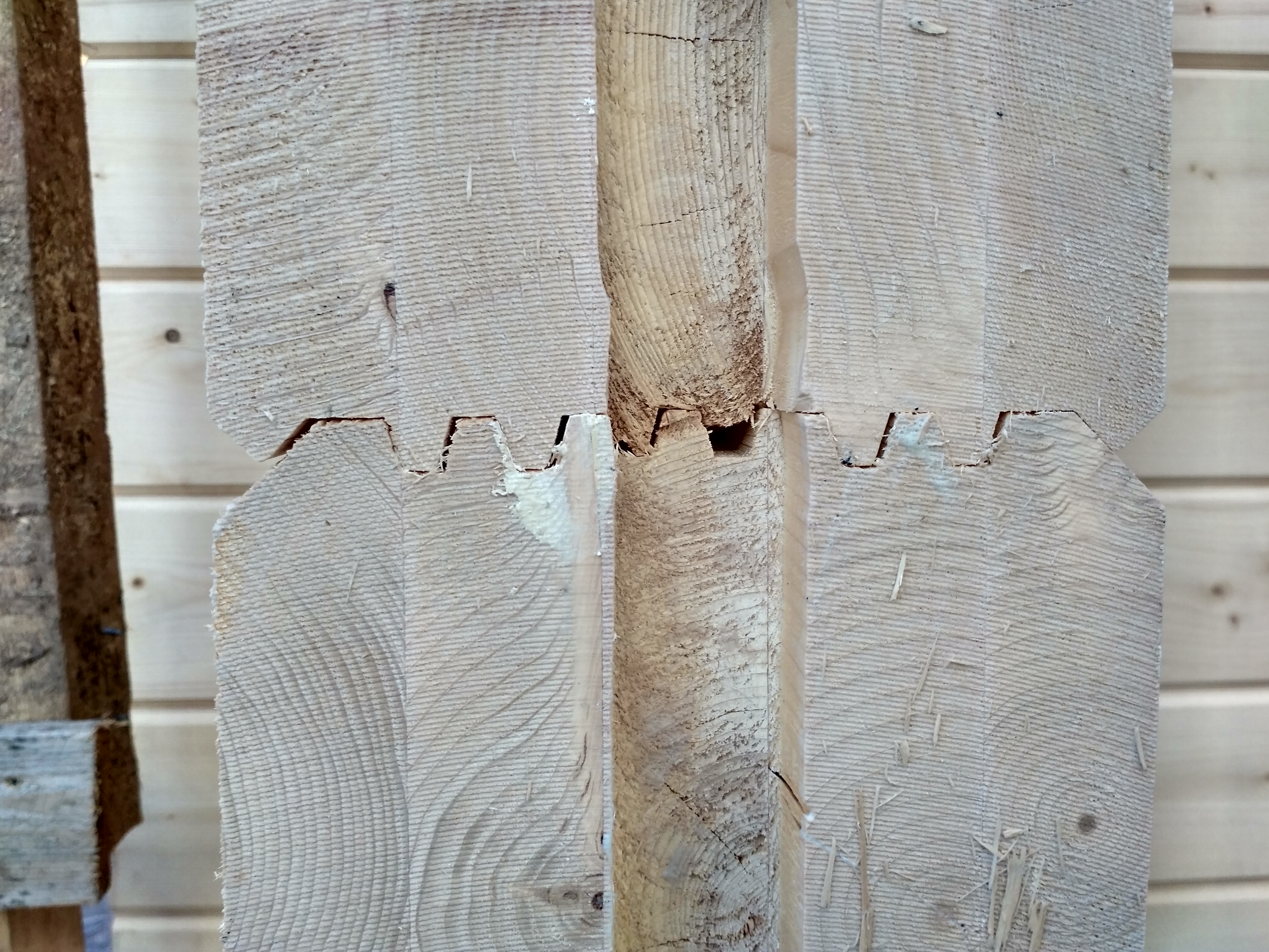

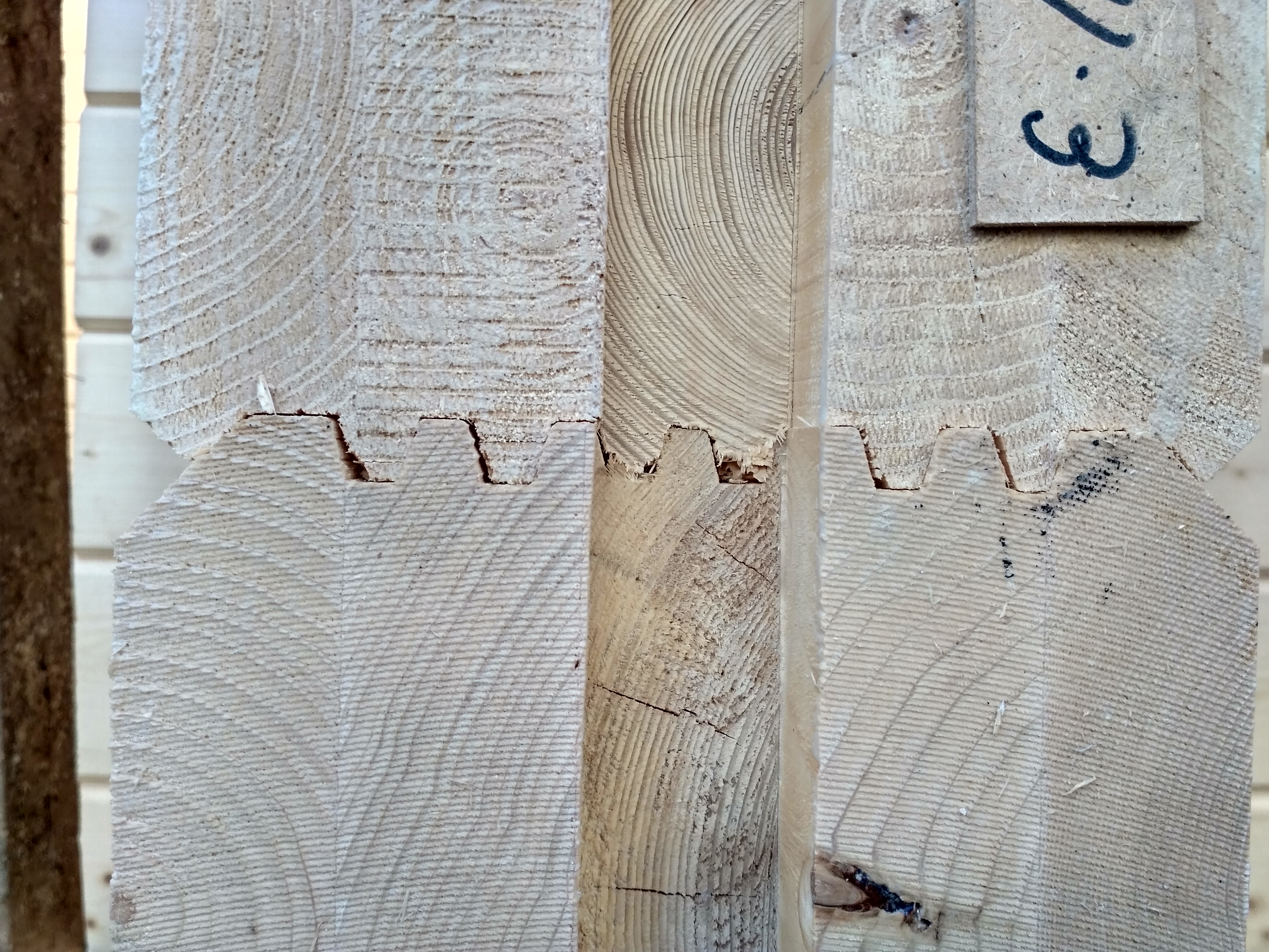

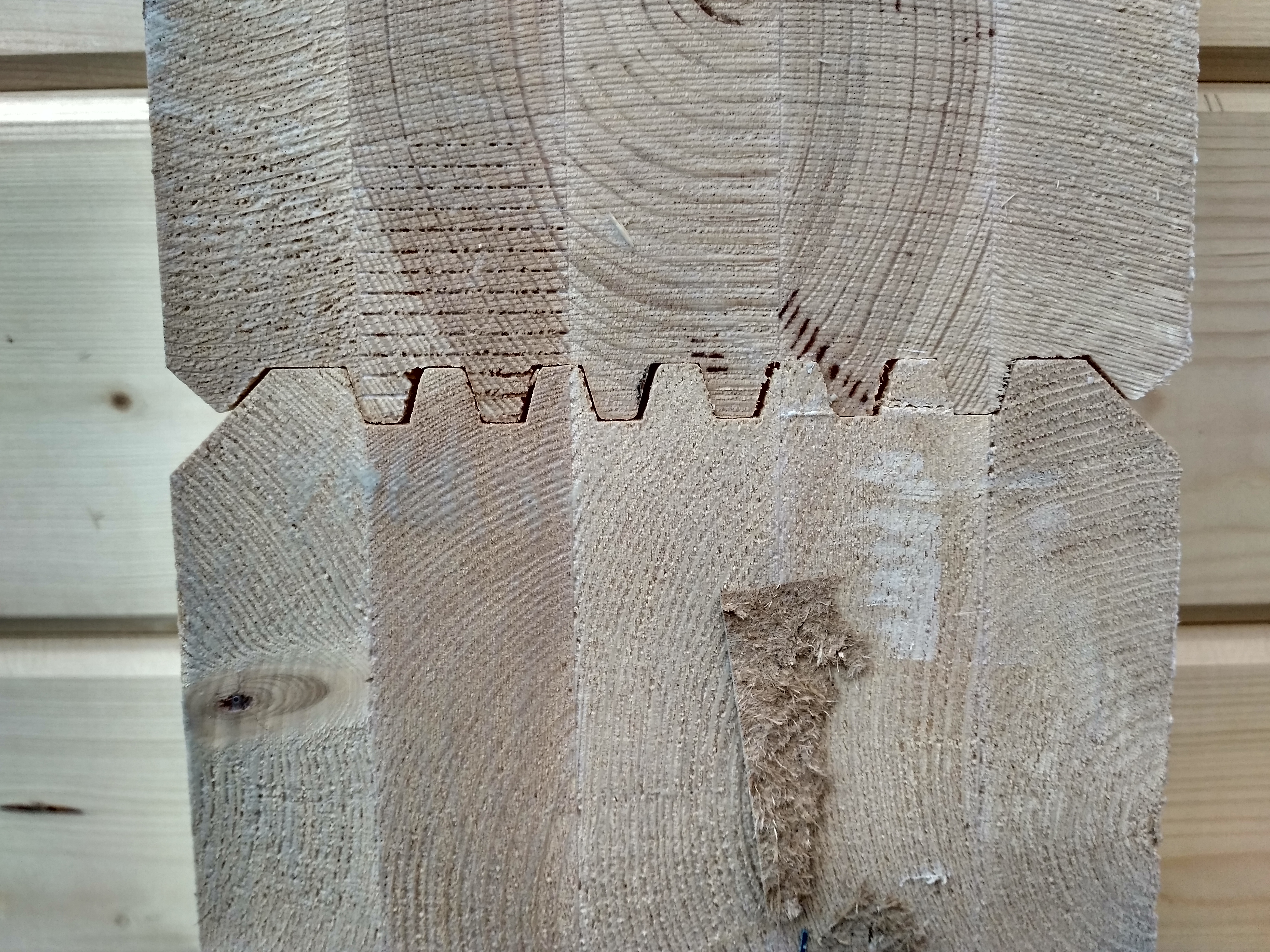

Выпилено все про проекту. Опущу обсуждение качества спорных элементов от которых они отговаривают. Но качество гребенки стало удручающим!
Линейка лежит на гребенке как качели - центр выпирает. Допуски за гранью разумного.
