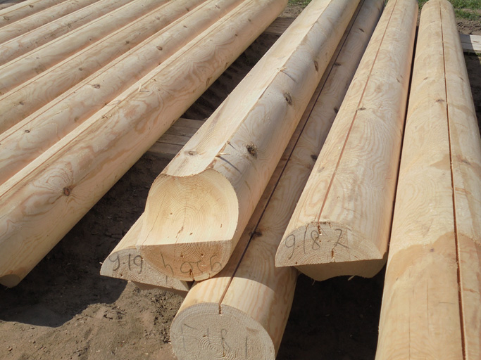

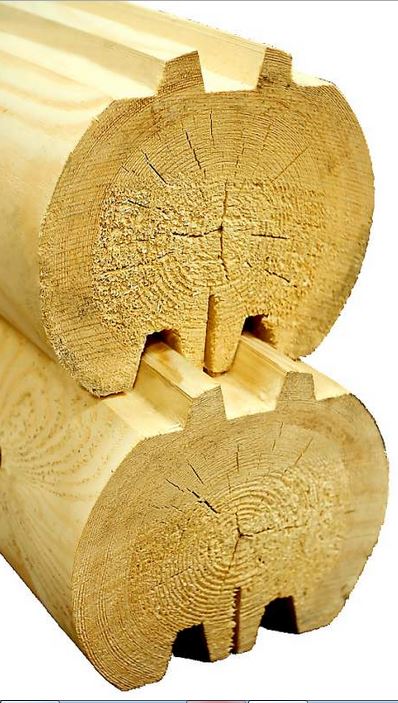

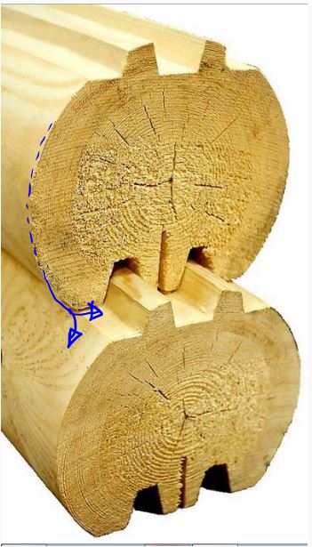

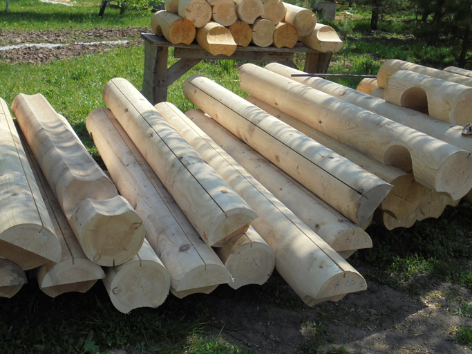

Оцилиндрованное бревно "финский паз":
про финский паз ...
данный финский паз ( на вашем фото),это обычный паз "сухой замок", т.е. собирается такой сруб без пакли ( при ширине обычного паза менее 150-180 мм, уложенного на паклю или ватин на 4-6 день дождевой погоды или влажности свыше 60% пакля (ватин) намокают по всей ширине и от этого дом сгнивает, получая эксплуатационное и биологическое увлажнение) но наши "Халтурстрой" в очередной раз всю технологию заморскую испохабили, что свойственно совковым троешникам--сей паз(сухой замок)делается только при ширине свыше (155)180 мм, как и в старину рубили срубы и укладывали венцы без пакли из бревна или лафета при диаметре бревна свыше 40 см...

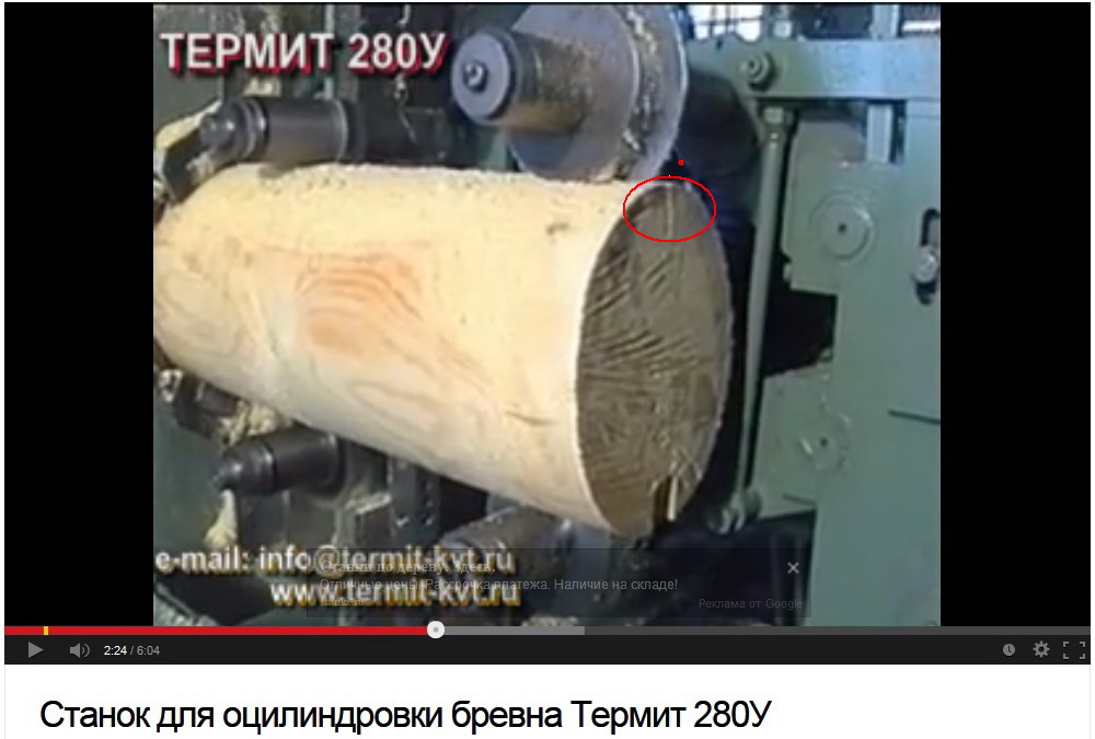

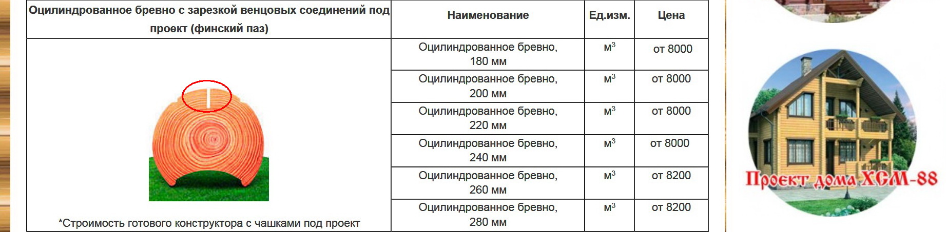

Вот нашел на сайте их статью про финский паз...о каком Вы станке речь ведете не ясно ;:-)
Статья про финский паз
какой станок написано название аж 3 раза , фото станка приложено и даже фотки профиля...только "слепой" мог не заметить сие и не понять о чем пишут...

Pogarik писал(а):
zudva писал(а):
Добавлено после 2 минуты 13 секунд:
вид финского паза на бревне
про финский паз ...

zudva писал(а):
Вот нашел на сайте их статью про финский паз...о каком Вы станке речь ведете не ясно ;:-) какой станок написано название аж 3 раза , фото станка приложено и даже фотки профиля...только "слепой" мог не заметить сие и не понять о чем пишут...
Не удачную картинку видимо предоставил. В станках я не силен.

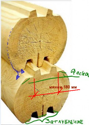

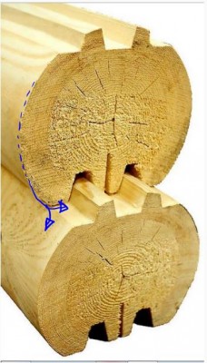

Pogarik писал(а):данный финский паз ( на вашем фото),это обычный паз "сухой замок", т.е. собирается такой сруб без пакли ( при ширине обычного паза менее 150-180 мм, уложенного на паклю или ватин на 4-6 день дождевой погоды или влажности свыше 60% пакля (ватин) намокают по всей ширине и от этого дом сгнивает, получая эксплуатационное и биологическое увлажнение)
@Pogarik

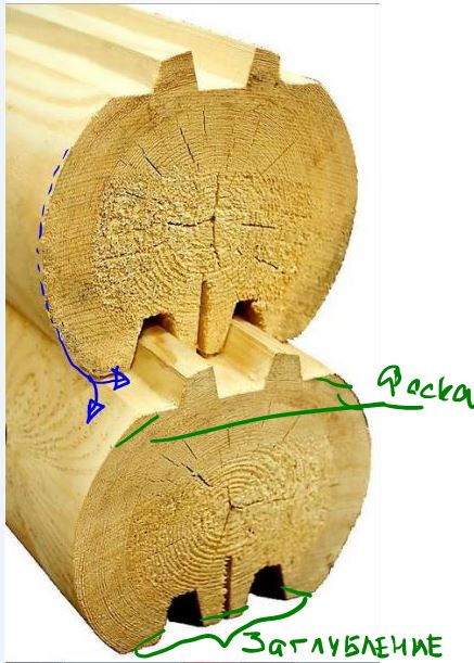

Я чуть не соглашусь. Данная конструкция намокает благодаря банальному наличию горизонтальной поверхности
вода пойдет по горизонтальной поверхности
А собирать такое бревно без утеплителя, это все равно что жить на улице.
Мне каежтся просто к станку термит сделали не удачную конструкцию фрез, надо на нижней контактной поверхности снять фаску, а верхнюю с отступом от краев заглубить, тогда можно применять, но будет увеличенный расход материала, так как снизиться эффективная высота бревна
фаска и углубление на бревна - зеленым
@Pogarik
Вложение стекающая вода по бревну.JPG больше недоступно
Вложение изменение конструкции.JPG больше недоступно
данный "финский паз" неизвестно на каком станке сделан...речь шла изначально о станке термите, а не о роторной обработке типа станка Шервуд, где сделан верхний пропил технологический, т.к без него на термите не удержать бревно и фрезы тут не причем...
Добавлено после 29 минут 57 секунд:
Pogarik писал(а):
@Pogarik
[attachment=3].
при сухом замке ( сборка без пакли)"тепловой замок" должен быть минимум 180 мм ( см. красный размер), а банальная "ваша горизонтальная часть" не влияет на увлажнение , если будет пакля, то ваша фаска (внешняя) тоже не спасает... вода по пакле попадет (4-6 дн дождя) в центральную часть замка ( верхний паз бревна)и вот оттуда она и начнет свое биологическое увлажнение...

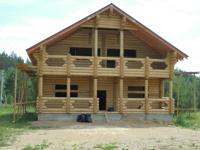

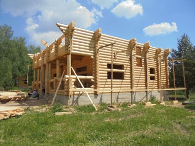

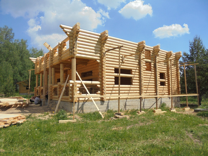

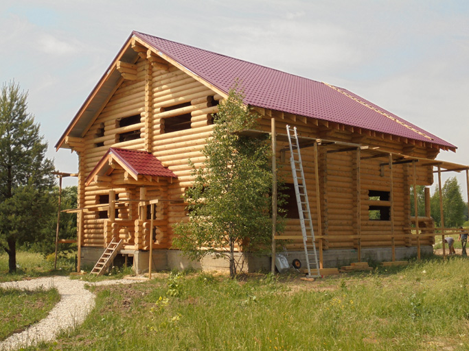

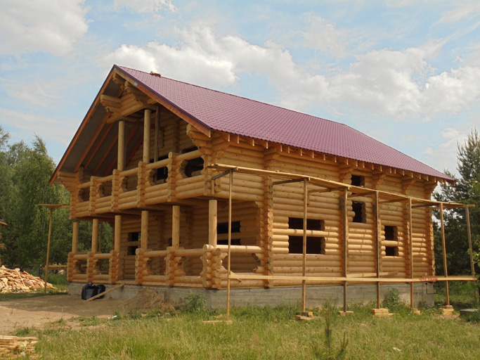

Ничего плохого сказать не могу, все понравилось, сама приезжала на объект строительства.
А фирму Хлыновстрой нашла по интернету, позвонила менеджерам. Сразу предложили выбрать проект дома, конкретные вопросы задали по дому. После расчитали точную цену со всеми расходами. Строительство шло слаженно, без спешки. Все сделали в сроки. Ребята работали професианально,видно что ребята понимают что делают .
Предлагаю фотоотчет
