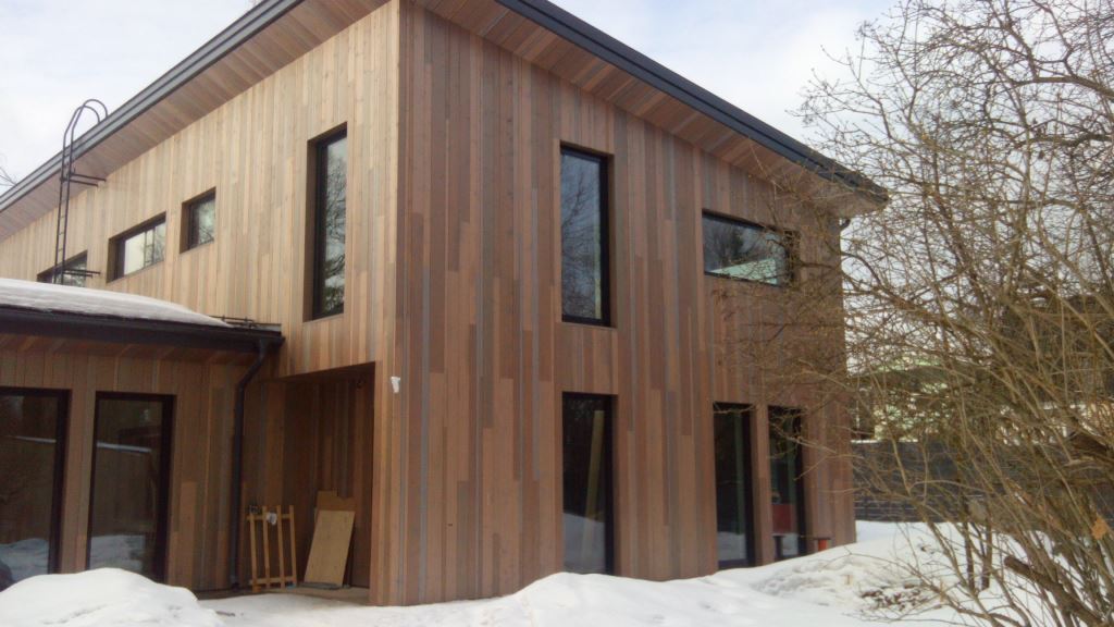

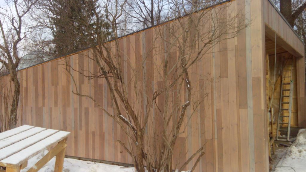

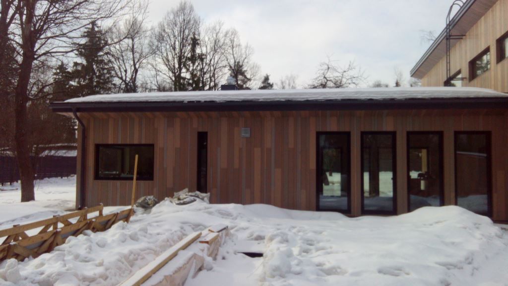

Старший писал(а):Последний набор фотографий - класс. Вот так нужно оставлять отзывы, сколько уже времени всем форумом этого добиваемся)) Красиво просто, и понятно, что вам построили, и читающий сразу видит, что не ботва это какая-то, а реально качественный дом!!
@Pogarik
И Вам понадоедаю, как обычно))
Вы говорите, что реально правильно покрашено. Можно узнать, почему такое умозаключение сделано? Я понимаю, что глаз профи наметан и видит все сразу, но вот как мне лично, например, понять, правильно ли произведена покраска или нет? Вот по этим даже фотографиям. Спасибо большое за ответ!:-)
...основные признаки,это непрокрас сучка, потеки и видимые границы на "ширине рук", латетная "зебра", отличие задиров и ворса ( у нанокаркаса видно кое-где это отличие из-за не качественной шпаклевки доводки низкосортной обшивки из-за производителя, но не профи это сразу не заметит, только через несколько сезонов смытия краски дождями), цветовая рябь под углом к солнцу (фото-насыщенность)...существует три основных технологии улучшенной покраски на площадке внешней обшивки из дерева:
1. "ниточная покраска" (покраска на стене), самая дорогая по мастерству маляра, ближе к работе художника ( таких мастеров единицы)
2. подготовка обшивки на площадке --покрытие торцов, грунтовка перед монтажем,что и применил нанокаркас
3. полная подготовка обшивки на площадке--отборка по типу,качеству и сортности для всего или только парадного фасада (отбраковка идет,как правило на задний фасад или докупается кол-во ), грунтовка, покраска, полировка (полировка хотя бы тряпками ветошью) --покупаете 30-50 кг секонд хенда по 2-5 руб за кг (берите всегда по-больше, иногда рабочим попадается отличные моднючие экземпляры одежды...)
4...но это самый дорогой селектив, годится только для супер-пупер богатых пинджаков, коих сейчас осталось ничтожно мало, что им можно пренебречь и припрятать до лучших времен... 8-)

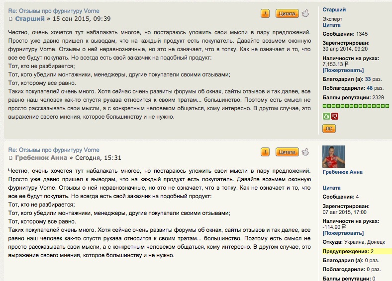

Шо за ересь творится? :mrgreen:
Гребенюк Анна писал(а):Спасибо за столь интересный показ, а также за информацию, которая лично для меня была полезна. Особенно по покраске. Всегда к ней относился, можно сказать, спустя рукава, считал, что самое главное в деле - выбрать хорошую краску, а оказывается и сама техника еще много значит. Нет, мастерство то всегда предполагалось, что оно должно присутствовать, но не думал, что настолько.
Дэвушка, вы хто??
Где-то я вас уже видел.... :?
Добавлено после 1 минута 39 секунд:
Это ж тунца текст...... :shock:
Тунец писал(а):Спасибо за столь интересный показ, а также за информацию, которая лично для меня была полезна. Особенно по покраске. Всегда к ней относился, можно сказать, спустя рукава, считал, что самое главное в деле - выбрать хорошую краску, а оказывается и сама техника еще много значит. Нет, мастерство то всегда предполагалось, что оно должно присутствовать, но не думал, что настолько.
Добавлено после 1 минута 56 секунд:
Pogarik писал(а):...Гребенюк!...Дык вы еще и мужик с украины ?! :lol:
Она тунца копировала... не видел что-ли...
Что за бот?
Добавлено после 4 минуты 19 секунд:
Еще нашел....
Админыы!!
Ахтунг!

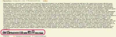

ПАРТИНОЙ ОЛЬГИ писал(а):Заголовок отзыва: РАБОТАЮТ ТОЛЬКО ПРОФЕССИОНАЛЫ
Почему только текст?? Тут фотки любят...
На других сайтах вы с фотками писали:
На лесстрое, еще где-то видел

@Nanokarkas
Добрый день, а чем дом обшит?
Nanokarkas
Сообщения: 31
Бонусы: 237.50
Откуда: Компания "НАНОКАРКАС"
Благодарил (а): 26 раз
Поблагодарили: 17 раз
Баллы репутации: 6
Тема: Re: Строительная компания "Нанокаркас"
Эксперт писал(а):@Nanokarkas
Добрый день!
Дом обшит лиственницей. Покраска производилась «на земле», далее горизонтальный монтаж по принципу «тетриса».
