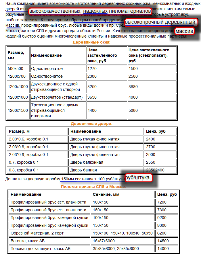

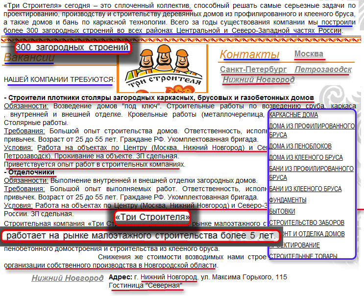

Сложно что-то сказать о компании «Три строителя». Но даже информация на представительском сайте позволяет задуматься. Компания, по утверждению на представительском сайте, строит малоэтажные дома любого типа и назначения уже более пяти лет... "ВСЕ и вся" - каркасники, брусовые, "клеенка", пеноблоков, заборы бытовки, ремонты различных типов... За это время построила более 300 различных сооружений, занимается проектированием, комплексным строительством с устройством внутридомовых инженерных систем и отделки...
… из представительского сайта...
Компания утверждает о наличии сплоченного коллектива… И в тоже время на сайте присутствуют объявления о комплектации компании строительными бригадами различного профиля, может действительно сплоченный коллектив … три строителя... :) Зато у компании 4 офиса, имеется производство в Новгородской области, хотя информации о производстве компании на сайте не найти.
Представлены только цены на некоторые виды ее продукции с утверждениями о надежных пиломатериалах, высокопрочном деревянном брусе :o Понять это с точки зрения строительных норм - сложно... По представленном фотографиям в портфолио сложно оценить дома и потенциальные возможности компании. Все же стоит посмотреть "в натуре" построенные домики, хотя некоторые фотографии домиков - интересные… ;)

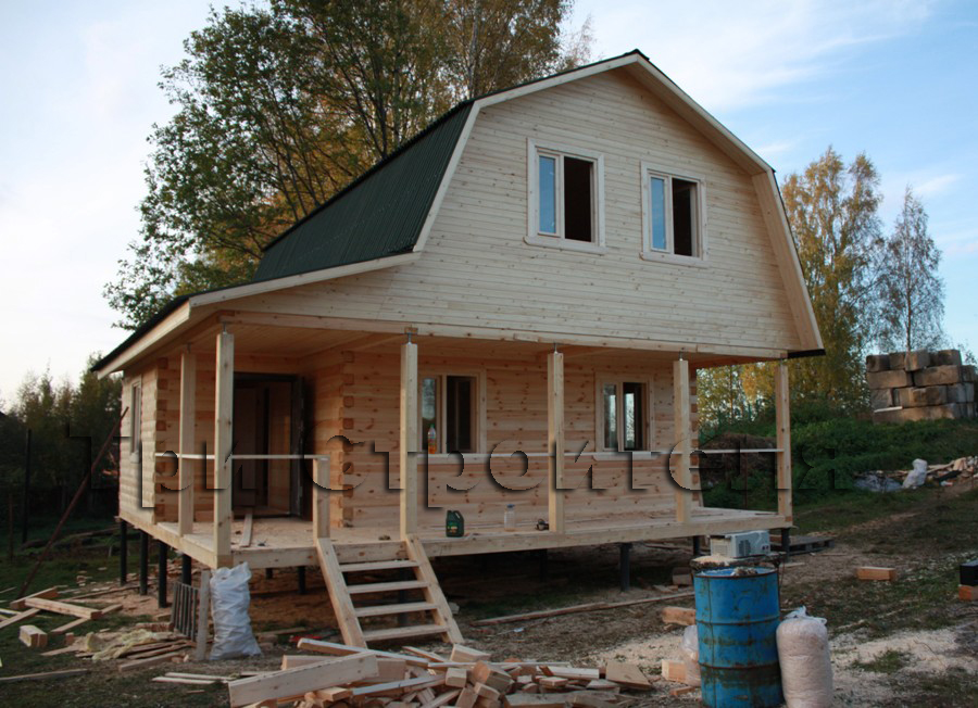

Компания "Три строителя" строит дома на винтовых сваях. В этом доме меня смущает крыша, не будет ли протечек на стыках?
