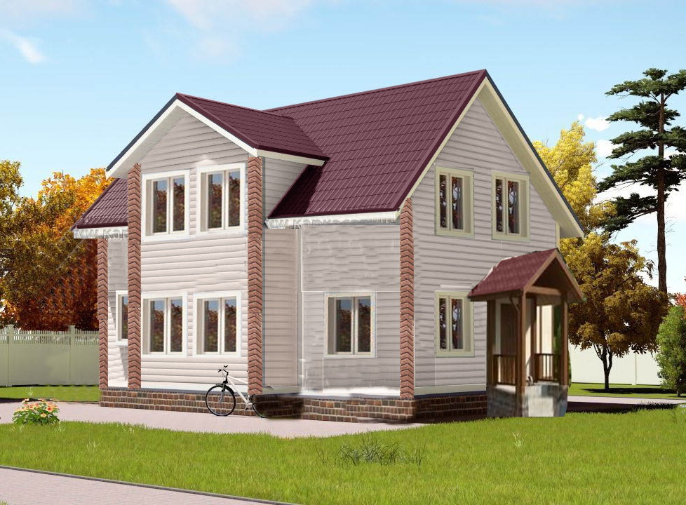

Уважаемый Эксперт. У меня еще нет ни проекта, ни тем более, договора. Как я уж есказал, я только выбираю подрядчика. Есть "техзадание", точнее, мои "хотелки" , с которыми я обращаюсь. Их сейчас выложу ниже.
Отправлено спустя 48 секунд:
Фундамент.
Свайно-ростверковый железобетонный монолитный фундамент. Ленточный ростверк (цоколь) высотой 0.5 м. Армированный каркас 6 горизонтальных стержней. Буронабивные армированные сваи диаметром 200 мм, с шагом не более 1,8 м на глубину промерзания 1.6 м. Монолитная плита, толщина 200 мм с опорой на буронабивные армированные сваи под лестничные площадки. Песчаная подушка 300 мм. Монтаж продухов d 100 мм для вентиляции подпольного пространства. Гидроизоляция рулонная в два слоя. Применяемые материалы: Бетон, заводского изготовления марки М300 (В22,5); высокопрочная арматура D12 AIII и D6 AIII. Рулонная гидроизоляция . Песок крупнозернистый. Буронабивные сваи диаметром не менее 200 мм.
Конструкция.
Наружные и внутренние несущие стены. Каркасный брус хвойных пород калиброванный камерной сушки, сортированный по классу прочности С24 (ГОСТ 33080—2014) - стойки, сечение 150x50 мм. Шаг стоек не более 580 мм с использованием усиленной крепежной системы.
Дополнительный каркас под перекрестное утепление и скрытой прокладки коммуникаций.
Монтаж диагональных связей жесткости (раскосы) для придания жесткости каркаса.
Предусмотреть усиление пола под камином. Высота 1-го этажа 2700, второго - 2600
Перегородки.
сортированный по классу прочности С24 - стойки, сечение 100x50 мм. Шаг стоек не более 580 мм
Перекрытия.
Каркасный брус хвойных пород калиброванный камерной сушки, сортированный по классу прочности С24 - балки перекрытия, сечение 200x50 мм.
Шаг балок перекрытия - 400 мм (исключает прогиб и скрип пола).
Монтаж усиленных оцинкованных уголков с двух сторон. Черновой подшив пола — доска 25*100 мм
Стены.
Гиппсокартон «Knauf», водостойкий, 9-12мм., по обрешетке.
Полы.
Влагостойкая фанера 20мм.
Потолок
Гиппсокартон «Knauf», водостойкий, 9-12мм. По обрешетке
Крыша.
Каркасный брус хвойных пород калиброванный камерной сушки, отсортированный по классу прочности С24 - стропила, сечение 200x50 мм. Шаг стропило не более 580 мм.
Монтаж усиленных оцинкованных уголков с двух сторон. Конструктивные ригеля, сечение 200*50 мм
Водосточная система DOCKE.
Система «Вентилируемая кровля».
Каркасный брус хвойных пород калиброванный камерной сушки - обрешетка, сечение 25x100 мм; контробрешетка, сечение 50x50 мм.
Для регулирования уровня влажности подкровельного пространства
Металлочерепица Grand Line РЕ, Все необходимые кровельные элементы в строгом соответствии с инструкцией производителя. Вентилируемый конек.
Внешняя обшивка. Экологичная влагостойкая плита OSB-3 (ориентированно-стружечная плита), толщина 9 мм, класс Е1, «Kronospan»
Система «Вентилируемый фасад». Каркасный брус хвойных пород калиброванный камерной 7 сушки - обрешетка, сечение 25x100 мм. Свободная циркуляция воздуха для отвода конденсата и
влаги из конструкции
Ограждение крыльца
Доска хвойных пород калиброванная камерной сушки - перила, сечение 100x50 мм; балясины, сечение 100x50 мм. Покраска защитным составом.
Лестница межэтажная — двух-одномаршевая. Доска хвойных пород калиброванная камерной сушки - ступени 290x50 мм, перила 100x50 мм, балясины 100x50 мм
Огне и био защита всех деревянных элементов дома. Антиперирование, антисептирование пиломатериала. "НЕОМИД 450 " ,«СЕНЕЖ ОГНЕБИО» или аналог.
Метизы. Оцинкованные повышенной прочности. Саморез 4.2x76, гвоздь ершеный 4.8x90; 3.5x50, усиленный уголок 60x90 мм, пластина PS 80x200 мм, опора бруса OBR 51x180 мм, шуруп-глухарь. 6x90, шпилька 12x2000 мм
Утепление наружных стен толщина 200 мм. (Rockwool лайт баттс, Paroc Extra или аналогичные) Утепление пола первого этажа и кровли: 200 (250) мм. Негорючие базальтовые плиты на основе каменных пород, с перехлестом швов. Перекрестное утепление по дополнительному каркасу исключающее мостики холода. Использование полипропиленовой ленты при монтаже утеплителя.
Шумоизоляция перегородок и перекрытий, толщина 100 мм. Негорючие базальтовые плиты на основе каменных пород (Rockwool лайт баттс СКАНДИК или аналог), 2 слоя с перехлестом швов. Использование полипропиленовой ленты при монтаже утеплителя в горизонтальном направлении.
Изоляция. Внутренний контур. Пароизоляционная пленка Jutafol H110 (или аналог) мембранного типа с проклейкой швов специальным скотчем. Наружный контур стены —диффузионная гидро-ветро защитная мембрана Ютавек 85 и 115. Наружный контур кровля - супердиффузионная мембрана, позволяющая выводить влагу из конструкции.
Окна ПВХ.
Профиль утепленный «Rehau» Sib, двойной стеклопакет (три стекла). Фурнитура «Roto». Монтаже использованием пароизоляционных лент снаружи и изнутри
Подоконник ПВХ, ширина 200 мм Окна согласно проекта. Предусмотреть окно в чердачное пространство.
Дверь входная, утепленная металлическая, 4-ый класс взломостойкости.
Межкомнатная дверь деревянная (?)
Сайдинг «Docke» или Альта-профиль с комбинацией цветов на фасаде. Цокольный отлив по периметру дома. Декоративный околокоонный профиль ПВХ. Все необходимые фасадные элементы в строгом соответствии с инструкцией производителя.
Подшивка свесов кровли, потолок крыльца: Тройная вентилируемая софитовая панель ПВХ «Docke»
Фановый стояк из с/у. Вывод через крышу. Утепленный проходной элемент в кровле, гидроизоляция, колпак «Skat» в цвет кровли
Вентиляция кухня, с/у. Вывод через крышу. Утепленный проходной элемент в кровле, гидроизоляция, колпак «Skat» в цвет кровли
Электрика. Прокладка медного кабеля ВВГНГ в тройной изоляции скрытым способом в негорючем рукаве на 3 «точки» электроснабжения в каждом помещении. Электрический щиток с автоматами на 3 розеточные группы и 2 группы освещения. Выделенная силовая группа на кухню.
Водоснабжение Разводка горячей и холодной воды в металлопластиковой трубе «Unidelta» ко всем сантехническим приборам (раковине, душу, унитазу и т.д.) согласно проекту.
Канализация Подводка точек внутренней канализации ко всем сантехническим приборам (раковине, ванне, унитазу и т.д.) согласно проекту.
Отправлено спустя 4 минуты 27 секунд:
Вот так, в моем понимании, должен выглядеть дом, это корявый рисунок в фотошопе, ну, как сумел, нарисовал:
