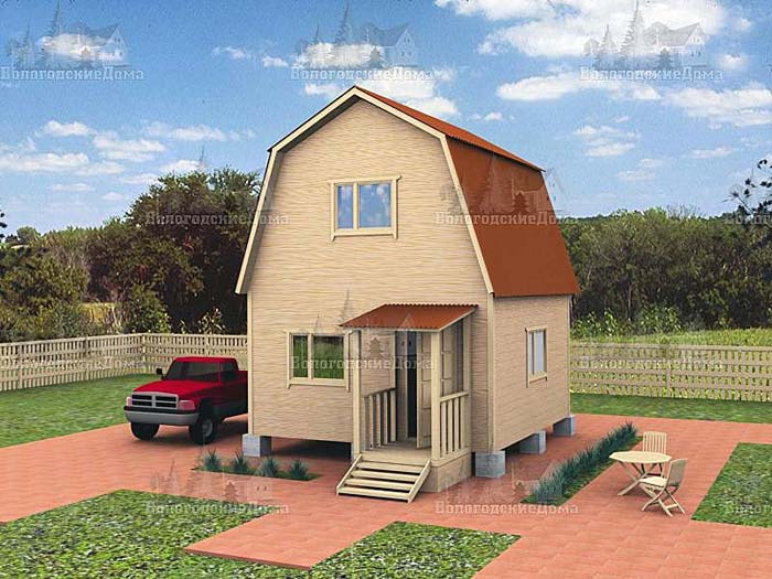

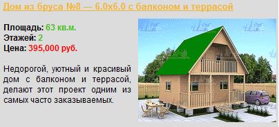

Здравствуйте.
Выбрав данную компанию Вы должны отдавать себе отчет, что цена на дома составляет 6200 рублей за 1 квадратный метр площади.
стоимость 1 м2 составляет 6200 рублей
Так как за такую стоимость домов не бывает, то речь видимо идет о даче. Дача за такую стоимость тоже вещь тоже весьма проблематичная. Поэтому внимательно прочитайте комплектацию в компании Вологодские дома Вашего будущего дома. Вот мое мнение на комплектацию - взятую с сайта.
