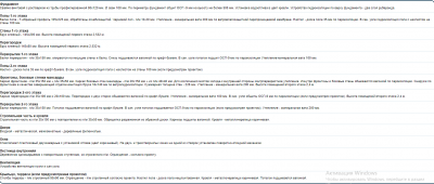

Теперь к делу. В планах строительство двухэтажного дома из клееного бруса. Размеры дома 200 квадратов. Дальше поправьте если ошибаюсь. Пытаюсь разобраться в строительной науке, но будучи другой профессии, приходится штудировать большое количество информации.
На вкус и цвет все дома разные. Выбирая между каркасником и клееным брусом, остановился на втором. Почему? Прочный, экологичный, пожаростойкий (в сравнении с оцилиндрованным бревном.), достаточно тёплый (пол жизни провёл в таком. Калужская область).
К слову, тему на форумграде тоже прочитал («минусы клееного бруса»).
Понимаю, что многого не учёл, но пожалуйста если есть возможность и не лень, посоветуйте и наставьте на истинный путь)
Может быть я ошибаюсь по всем пунктам, включая выбор застройщика.
Модель дома:
Характеристики:
Или это совсем «курятник»?
