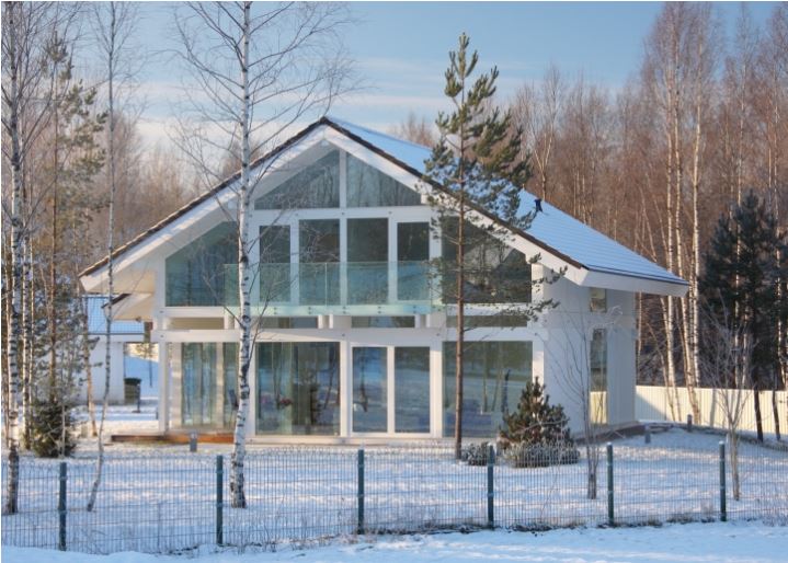

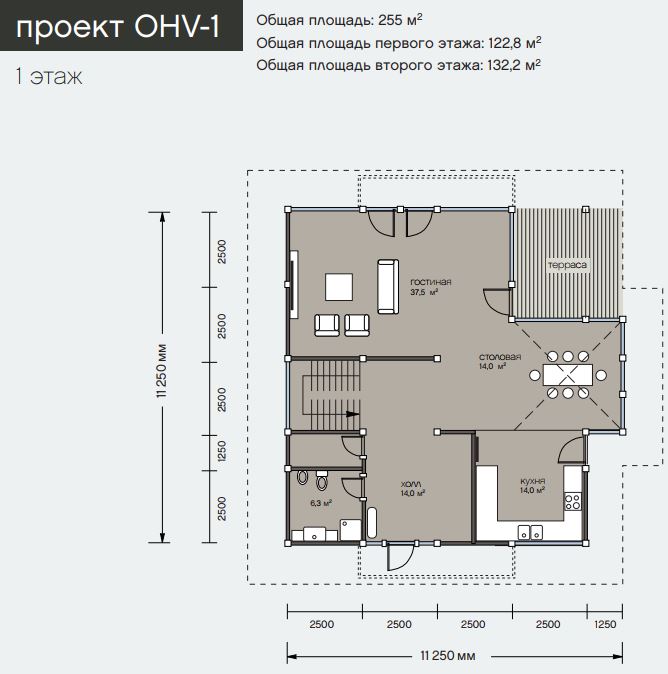

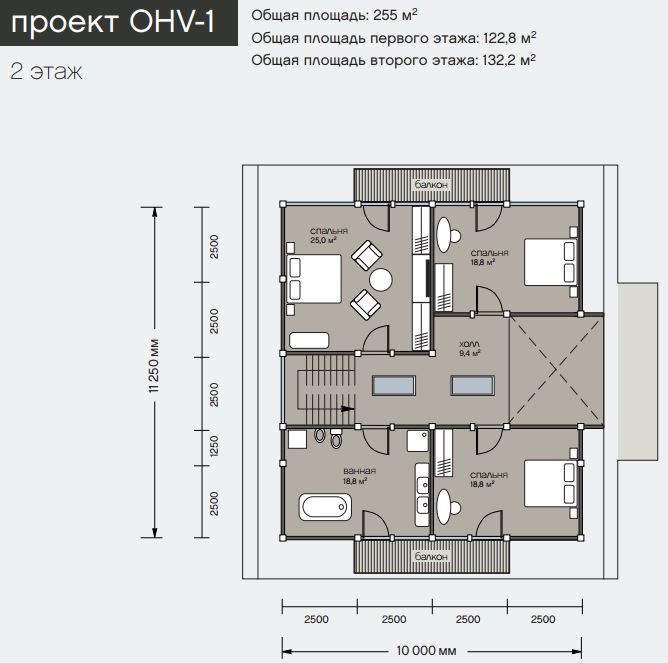

Что думаете о доме с полностью застекленным фасадом? Мне кажется, для такого нужно сразу же заказывать ландшафтного дизайнера, чтобы вид из окна был подобающий. Но дело в том, что со второго этажа будут видны лишь заборы и крыши соседей. Стоит ли строить такую красоту в русской глубинке, где зимой стабильно держится температура в -30? Друзья говорят, что на отопление много денег уходить будет. Что касается планировки этажей, то мне она очень понравилась.

Решение интересное, но достаточно дорогостоящее, как в плане самого строительства - сразу потратите денег предостаточно, так и для последующей эксплуатации.
Сегодня все чаще, даже среднего класса покупатели (простите, со средним достатком покупатели), стараются экономить и думать о будущем. Построить крутой огромный дом можно. Но зачем 10 спален, к примеру, 400 квадратов общей площади, если вы живете вдвоем, втроем или вчетвером с детьми? 100, 150, 200 квадратов для разных требований достаточно с головой. Построить такой дом можно быстро, по бюджету, отапливать его будет проще, да и летом охлаждать изнутри. А так, огромный дом... а потом живи в нескольких комнатах, остальные отсекай по отоплению...
Сразу сэкономить можно до двух раз, на отоплении до двух раз, если сделать нормальное утепление и не кичиться фасадами, даже до трех раз экономия по отоплению. Стеклопакеты стынут очень серьезно. Люди, которые присоединяют в квартирах балкон или лоджию к основным помещениям, потом нередко жалеют, потому как от большой площади остекления холодом неплохо так навевает мороз по коже))
Тут решает все только кошелек. Красиво? бесспорно! Подойдет ли такой проект для русской глубинки? А почему нет? Есть деньги на хороший и крутой дом, а также на его содержание, найдется капиталы и на ландшафт, толкового дедушку-садовника.
Не знаю, что посоветовать. Все крайне индивидуально с финансовой части.

Если у вас проект на руках, прикрепите его к своему следующему сообщению, вышлите нам. Так будет общаться проще и намного правильнее, чем просто смотреть на эскизы планировки.
