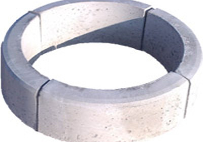

@Сумоист
Вашей проблеме решений масса. Вот даже круглый бордюр. Не по собственной форме, а по изгибу имеется в виду, когда в замкнутом состоянии образует круг:
круглый бордюр
Такой можно самостоятельно залить. Возьмите металлическую полосу, тонкий ОСП или пластик, установите на земле, подпорки сделайте, чтобы форма удерживалась, и заливайте бетоном. Если нет, покупайте.
Еще вариант - заборчик деревянный установить, кирпичом выложить, тротуарной плиткой. Необязательно покупать эти приствольные аксессуары, если можно сделать лучше, дешевле и за более короткие сроки.
