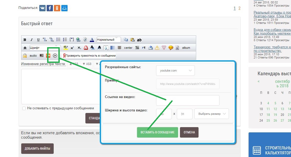

АрболитИваново, не открывается, даже скачал. Попробуйте скопировать ссылку из ютуба и закинуть сюда таким образом:
АрболитИваново
Сообщения: 14
Бонусы: 150.80
Поблагодарили: 2 раза
Фотографии
Тема: арболитовые блоки отзывы
Чистоган писал(а):АрболитИваново, не открывается, даже скачал. Попробуйте скопировать ссылку из ютуба и закинуть сюда таким образом:
https://youtu.be/QXn5Q-YTSFU
