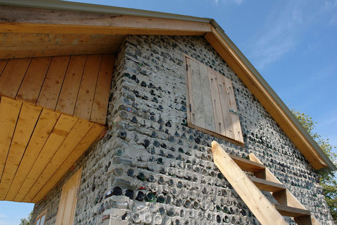

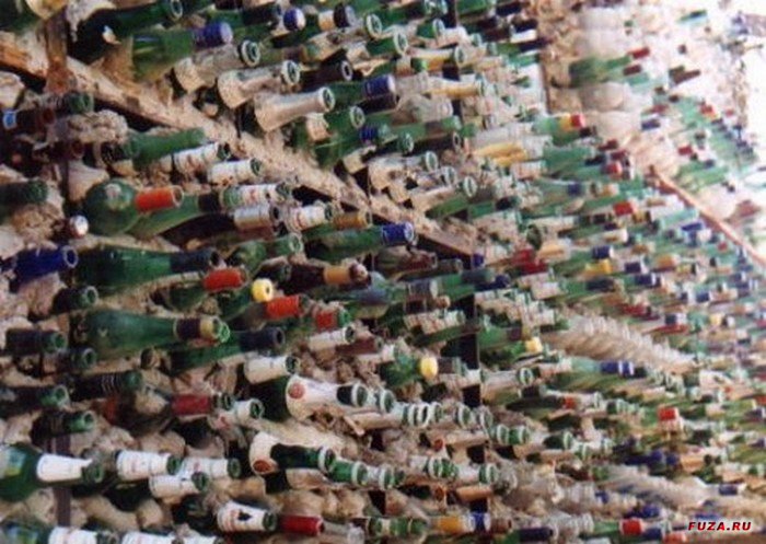

Во, что нарыл :lol:
Кто захочет жить в таком доме?

StalagmiT писал(а):Во, что нарыл :lol:
Что-то мне кажется, что это не стройка, а отделка. Видел такое произведение вживую, достаточно симпатично. Но вот только думаю, что на картинке реально просто отделка. Иначе, какой смысл так строить, с таким количеством промежутков между отдельными частями материала? Вообще, для меня подобная стройка - темный лес, вот если бы кто, кто уже подобные проекты практиковал, написал, насколько это реально... Может, попробовать что-то небольшое, типа беседки))
Я такое пробовал построить, на самом деле не просто, дерево со временем усыхает и начинает в бетоне болтаться, ну и трещины между древесиной и бетоном.
Сухие бревна/поленья не найти.
Получается надо сначала в бетон залить, потом через год оклеить малярным скотчем каждое полено и затереть штукатуркой.
Я когда увидел это решение в первый раз, подумал пару пустяков, а когда построил озадачился.
Из бутылок гораздо проще, но они хорошо только на просвет донышками смотрятся.

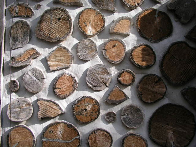

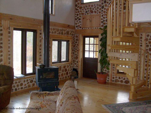

Я еще 03.09.2009г. на форуме sppas писал:
"Можно построить и так: [url="http://radikal.ru/F/i048.radikal.ru/0905/3c/f937c89d6ee7.jpg.html"]Изображение[/url]
Но сфера и круг – более прочные конструкции, а дом надо построить такой, чтобы он был лучше деревянного. Как это сделать? А надо, чтобы он лучше дышал и был теплее и прочнее. Древесный уголь – хороший утеплитель и адсорбер.
Но можно проще и дешевле. Надо расположить бревнышки так, чтобы волокна дерева (точнее капилляры) располагались не вдоль стены, а поперек и вытягивали изнутри наружу.
Закажем машину не колотых дров (кряжей) и расположим их, как на рисунке.
[url="http://www.radikal.ru"]Изображение[/url]
Уложим в зазор между чурками арматуру, а изнутри прибьем листы оцинковки и можем напылять снаружи бетон..."
Добавлено после 4 минуты 27 секунд:
Сухое дерево-в чем проблема?
Я же пишу - надо советоваться, прежде чем делать.
Авторский надзор в СССР не зря ввели.
Вставляйте перед токретом кольца пластиковой трубы диаметром 110мм. и длиной 100мм.
А заготовленные кряжи просушите и резцом, при снятии коры, подрежьте ровно торцы и окружность под размер 110мм.
Затем стальной мягкой проволокой стяните торец кряжа, чтобы не разширялся при наборе влаги и не трескался при усыхании.
