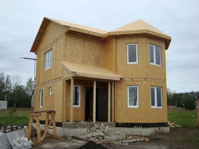

5 лет назад купили участок 16 соток после чего его размеживали на два. На одном участке построили дом по канадской технологии (110 м2), на втором дом (190 м2) газобетон-пенопласт-обл.кирпич. В первом случае дом обошелся 1,3 мил.руб. с сантехникой, сайдингом в общем без внутренней отделки, которая заключалась в покрытие полов линолеумом, поклейкой обоев под покраску на стены и потолки, вставка межкомнатных дверей и поклейкой кафельной плитки в сан. узлах. В общем после заселения дом был готов собственными силами через два месяца - просто "Песня".
А во второй вбухали 2,5 мил.руб. в итоге "коробка" (фундамент 1,5 м - лента, коробка дома газобетон-пенопласт-кирпич, крыша - металлопрофиль, деревянные балки, карнизы металлочерепица ну и конечно 30% работа которая затянылась на нервные 8 месяцев), так и стоит родненький уже 5 лет залезли в долги и не хватило денег. Строил основательно для себя т.к. не очень доверял каркасным домам.
В каркасном доме на протяжении 5 лет жили родители. Недостатков в каркасном доме за все проживание я особо не выявил. Зато 500 раз уже пожалел, что не решился вместо этой затянутой стройки кирпичного дома не построил каркасный, но как говориться - "не попробуешь, не поверишь".
Касаемо каркасного дома:
1. Выбрали в фирме выбрали проект из пяти предложенных и оплатили 70% от обговореннной суммы, и понеслась.
2. Сделали фундамент буроналевной на 2 метра - примерно 20 точек и выпустили на ружу тумбами 40 на 40 см, по периметру обложили кирпичом.
3. Все панели изготавливали на заводе (ОСП плита - минвата - ОСП плита).
4. Собрали дом за два дня.
5. Крышу 3 дня.
6. Внутренние работы (электрика, отопление, вентиляция) - 2 недели.
7. Вода и канализация 3 дня.
9. Лестница 1 день.
8. Сайдинг 3 дня.
В общем дом был готов за 5 недель.
Из так называемых недостатков толи дома толи нашего не знания дом дал небольшую усадку через пол года и две межкомнатные двери стали плохо закрываться, при дальнейшей эксплуатации усадки не наблюдалась и все распахивающиеся части дома работают нормально и по сей день.
Второй недостаток или даже рекомендация в сан узлах обустраивать бетонный пол для жесткости т.к. наша напольная плитка кое где отошла.
Третий недостаток в местах сопряжения каркасных плит наблюдается складка на обоях, но это устраняется гипсокартоном или натяжными потолками, ну или мы просто поторопились с поклейкой то есть до усадки строения. Особо это не напрягает.
На основании всего изложенного и опираясь на опыт пользования делаю вывод, что достоинств гораздо больше чем недостатков и целиком за. Про холод в доме не верьте дома ну очень теплые, а у нас то бывают не редко морозы по 40 градусов и никогда мы не включали газовый котел на максимальную мощность.
Если кому-то помог окончательно определиться с выбором в пользу каркаса за ранее ПОЖАЛУЙСТО!!

110 м2 обшей площади за 1300 000 руб. за "чернуху" ( без отделки), дороговато...да еще с браком...неудачная реклама у вас получилась...
