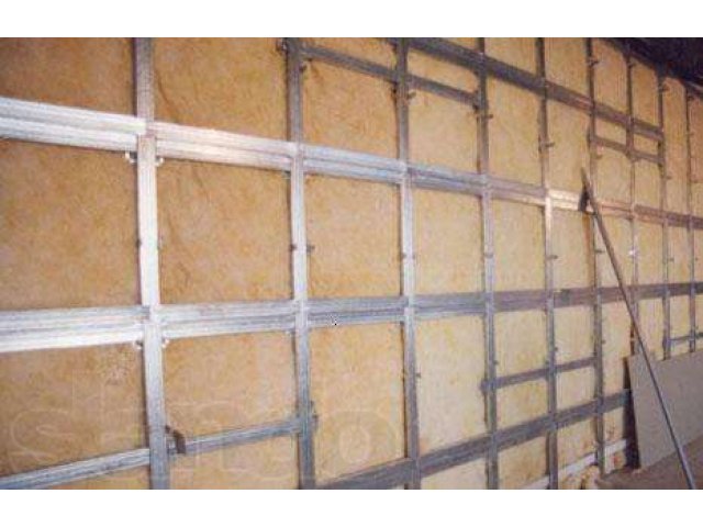

Деревянная перегородка получится тяжелей, нежели перегородка из гипса. Даже если последнюю делать с соблюдением рекомендаций Кнауф. По технологии в перегородке должно быть ЧЕТЫРЕ листа. Два с одной и два с другой стороны металлического каркаса. Но у нас так по-моему никто давно уже не делает.
Добавлено после 4 минуты 12 секунд: Смысла нет. Звукоизоляция и теплоизоляция обеспечивается утеплителем, а прочность во внутренних перегородках не так важна.

Боровик писал(а):Можно ли в перегородках в доме использовать утеплитель или пенопласт, а может лучше использовать какой-нибудь звукоизолирующий материал? Кто знает подскажите?
Здравствуйте. Хотел ответить на ваш вопрос о перегородках дома. Лучше использовать специальный утеплитель, так как он обладает большими звукоизолирующими свойствами, чем другие материалы. Хотел бы отметить и то, что перегородки в доме-это важная составляющая жилища. Недавно я сам конструировал перегородку, дерево в этом случае стало оптимальным вариантом материала для моей конструкции. Оно более легко поддается обработке и к нему удобнее добавлять звукоизоляционный материал.
