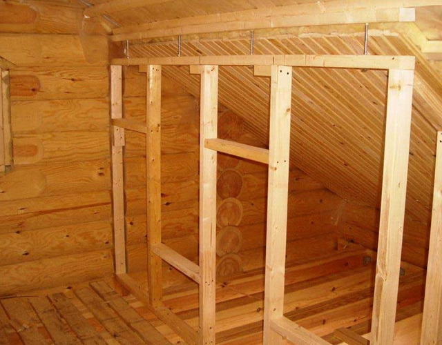

Вообще-то, это дело вкуса, утеплять ли и звукоизолировать ли межкомнатные перегородки в деревянном доме. Если вам хочется слышать, как храпит ваша вторая половина в соседней комнате - ставьте перегородку из ГКЛ или плит OSB безо всякой начинки - просто листы и каркас.
В деревянных домах чаще делают деревянный же каркас.
Насчёт пенопласта согласен. Не стоит его использовать. У нас стоит урса.
