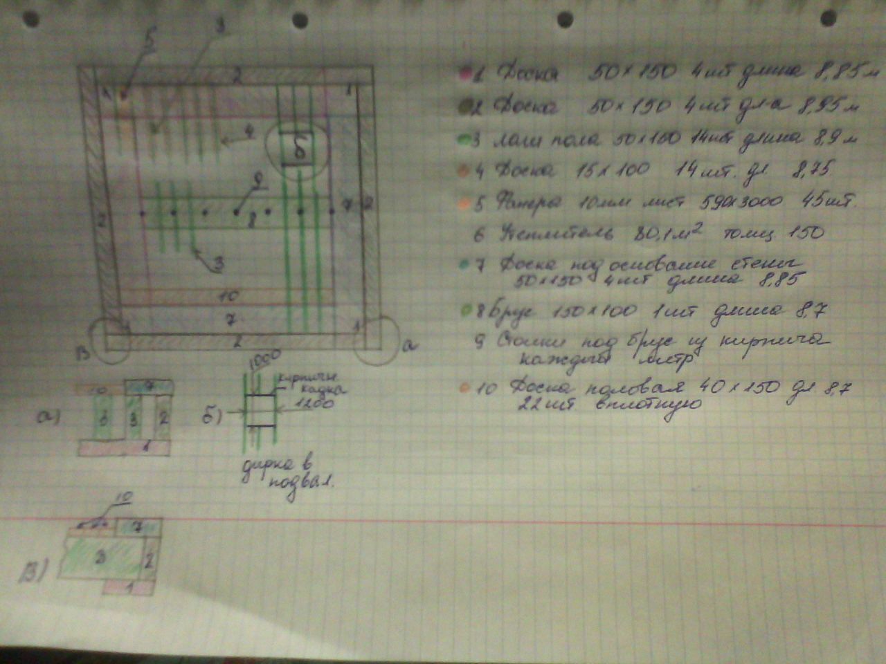

Итак, поехали. Вашему вниманию опыту и суду буду выкладывать МОИ чертежи моего будущего дома, как он видится мне. Прошу не флудить, указать на ошибки с конкретными обоснованиями и предложениями. Не строитель, не чертежник. Руки от куда нужно, голова на месте. Чертил разными цветами, мне показалось, так удобнее. Вроде все понятно. Жду ..

Выкладываю фото, полученное от @котейка
Чертежи будущего дома @котейка

1. Льем монолит плиту.
2. Поднимает Аля цоколь на 80 см. Делаем все подпоры которые нужны.
3. На цоколь кладем доску 150*50 номер 1 на чертеже . крепим к фундаменту.
4 на неё ставим доску номер 2, 150*50. Крепим. Гвозди или шурупы.
5 на упоры кладем брус номер 8, 150*100
Крепим.
6 устанавливаемые лаги пола номер 3. 150*50
7 зашиваем низ пола фанерой 10 мм.
8 кладем по периметру доску 50*150 начало стены. Номер 7
9 кладем пароизоляцию и утеплитель 150 мм.
10 по верх утеплителя ещё пароизоляцию и черновои пол. Доска 40*150 номер 10
Добавлено после 38 секунд:
Остаётся 10 мм для ламината.
Добавлено после 1 минута 1 секунда:
Размеры между лагами и соблюдены под утеплитель. 59 см
Добавлено после 44 секунды:
Пролет лаг составляет 4,5 метра. Не будет ли гулять пол.

admin писал(а):Выкладываю фото, полученное от @котейка
...прям Малевич какой-то "Стройквадрат"...
Дык вопросы то какие ?...плита--толщина, армирование, местные разрезы для "профиля плиты", основание, цоколь и т.д.?

Фундамент не интересен. Уже решил, что да как. Двойной каркас, плита 200, подушка 400. Вопрос по деревянным строениям. Это пол. На фото. Что так что не так?? Что поменять изменить? Хватит ли прочности лаг? пролёт невелик, сколько должен быть или какие должны быть размерности лаг под таким пролетом ?? Короче все косяки которые есть озвучьте
Добавлено после 5 часов 9 минут 39 секунд:
Ребят. Закралась мысль в голове что стоики вертикальные нужно на нижним брус обвязочный ставить, а не как у меня????

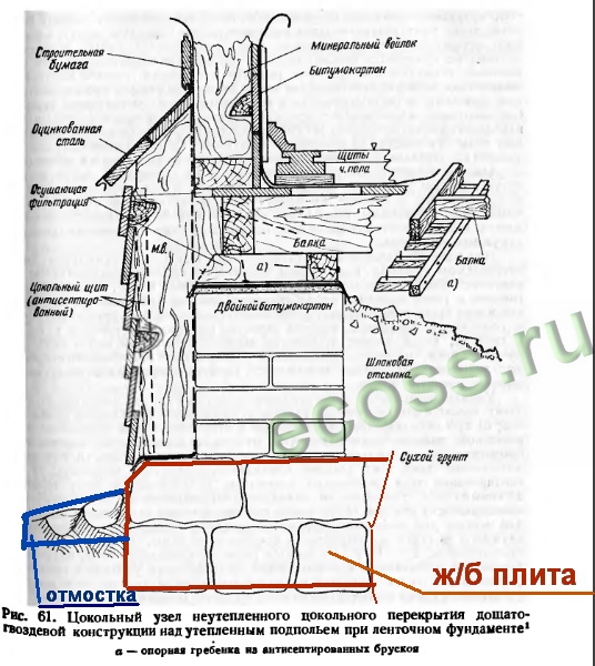

Тема: Re: на всеобщее обсуждение, но не осуждение. строим
котейка писал(а):Эээй. Господа.ну что же все молчат. Как быть то?
...не понятно, что Вы хотите узнать ( познать всю технологию сборки деревянного дома ?) ?...пролет для балок 150 х 50 мм в 4.5 м очень большой, для этих балок не более 3,0 м ( да и отходов меньше, лес то длиной в 6 м)... почему расстояние между балками 59 мм, а не 58,57, 56 мм ?...естественно, что несущие стойки каркаса нужно устанавливать на нижней обвязке, она для этого и создана...размеры дома хотя бы огласите...
вот вам вариант узла на кирпичном цоколе ленточного или плитного фундамента...
что-нибудь понятно в чертеже ?
вариант на кирпичном цоколе

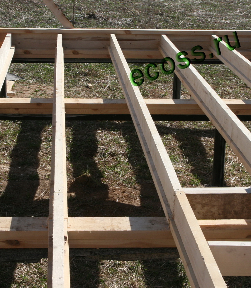

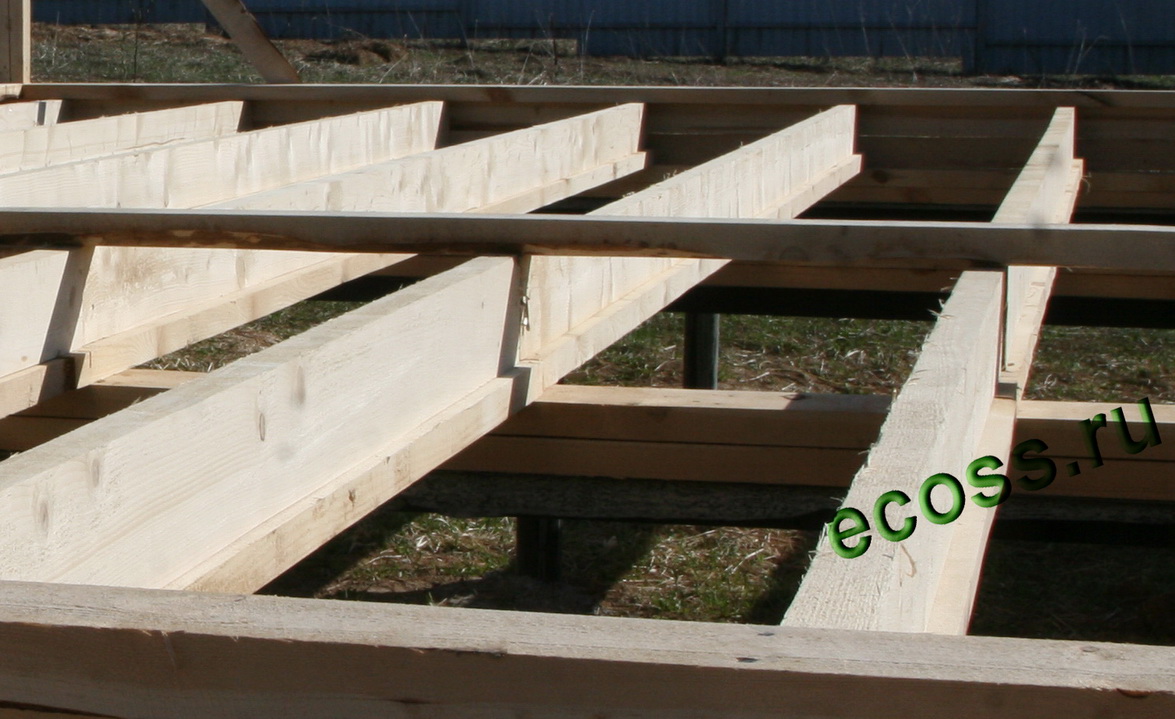

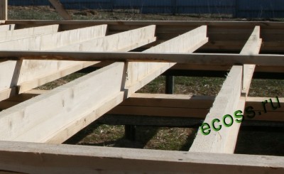

Нижня обвязка (н.о.) дома, это горизонтально несущая конструктивная сборочная единица рамного типа , которая увеличивает прочность, жесткость , устойчивость и срок службы несущего каркаса (скелета) дома…Материалы н.о. могут быть различные : дерево, металл, армированный пластик, комбинированный и т.д. Профили н.о. так же могут быть различные: прямоугольные, круглые, коробчатые, тавровые и т.д.
При пролетах от 3 м до 6 м и высотах до 5 м, желательно применять гвоздевые ( расчет гвоздевого забоя) или клееные сборочные тавровые или коробчатые балки, т.к прямоугольные сплошные балки на таких пролетах имеют собственный прогиб 2 см-5.5 см. Т.е Ваша балки сечением 100 мм х 150 мм на пролете 4.5 м будут провисать под собственным весом до 4 см в зависимости от монтажной влажности балки
Чтобы избежать провисания и передачи вибрации балки на стены, можно изготовить многослойную межэтажную мембрану (плита) с ребрами жесткости, которыми и являются Ваши балки или мембрану «вафельного» типа. Так же можно избежать провиса с использованием технологий деревянного мостостроения, т.е установить напряженные балки в н.о. путем врубок( метод «струны»-чем больше натяжка, тем меньше прогиб) , но все эти мероприятия очень дорогие по финансам и требуют высокую квалификацию монтажников(плотники), которых сейчас трудно найти (совковые птушники-плотники все уже старенькие, а младых так и не воспитали)
В Вашем варианте по конструктиву и по финансам проще сделать разгружающую «прогонную» или «подкосную» систему, т.е балки разгрузить по центрам нижними прогонами (разгружающая балка)
На фото изображены тавровые балки 50 мм х 200 мм дл. 6 м с прогонами по центрам… (вот так пока коротЕнько )...
Тавровые гвоздевые балки- 5
