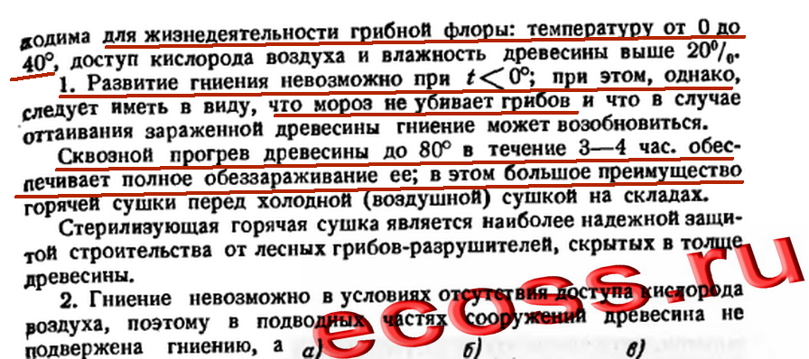

... грибы и микроорганизьмы убиваются температурой от +80 град С... это где у вас такое лето жаркое ?
ликбез

..наоборот...деревянные дома быстрей и легче собирать зимой и качественней,т.к не бывает дождей и вы спасаете дом от монтажного увлажнения и биологического увлажнения...
