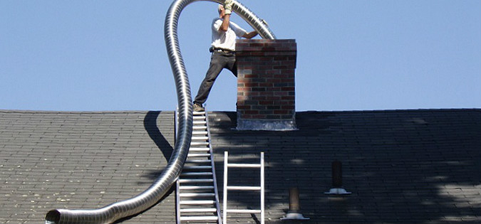

Вполне с вами согласен. сейчас построить баню и обустроить ее дело весьма дорогое... Я и сам недавно только закончил стройку. предполагал тратить не такую совсем суму, но увы... Хотя теперь очень приятно, с друзьями только вот недавно были. Для меня наверно самым тяжелым было выбрать из какого материала пускать трубу на дымаход, все таки выбрал гоф трубу.

@nazar123
..ниче се какая змеюка в трубе живет ?
:lol: :lol:

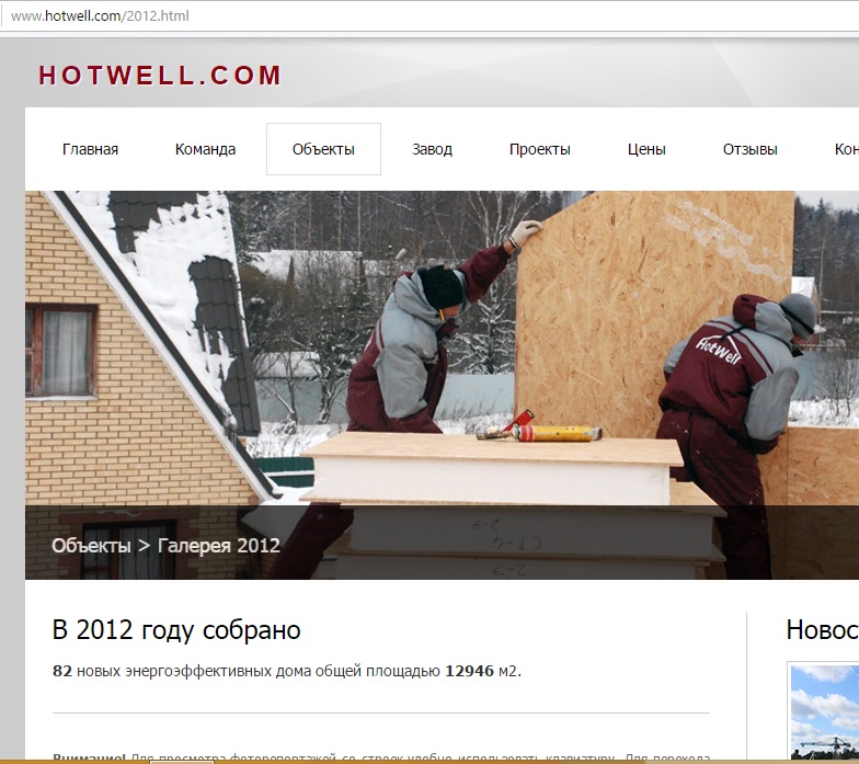

Недавно строился мой друг и могу немного поделиться увиденным. Баня у него из СИП панелей, все возможные проекты он просматривал на сайте самих застройщиков:
Сама парная строилась с невысоким потолком. Чем ниже помещение, тем лучше оно будет прогреваться. Нужно обязательно делать хорошую вентиляцию, чтобы в комнату поступал свежий воздух и перемешивался с воздухом самой парной. Отделку ему сделали из обыкновенной вагонки. Потом он её пропитал ещё олифой (но это уже по желанию можно делать). Думаю, что про влагостойкие светильники и пожарную безопасность уже рассказывать не буду, потому что об этом должен знать любой человек. Баня получилась шикарная. Я в этом году тоже загорелся себе её построить. Дело немного затратное, но оно того стоит.

Arkadich писал(а):Недавно строился мой друг и могу немного поделиться увиденным. Баня у него из СИП панелей (все возможные проекты он просматривал на сайте самих застройщиков). Сама парная строилась с невысоким потолком. Чем ниже помещение, тем лучше оно будет прогреваться. Нужно обязательно делать хорошую вентиляцию, чтобы в комнату поступал свежий воздух и перемешивался с воздухом самой парной. Отделку ему сделали из обыкновенной вагонки. Потом он её пропитал ещё олифой (но это уже по желанию можно делать). Думаю, что про влагостойкие светильники и пожарную безопасность уже рассказывать не буду, потому что об этом должен знать любой человек. Баня получилась шикарная. Я в этом году тоже загорелся себе её построить. Дело немного затратное, но оно того стоит.
...еще один сказочник-засланец рекламный притопал... в парной рассчитывают кубатуру на максимальное кол-во парильщиков, чтобы им было в ней комфортно и потолки многие делают повыше,чтобы были ярусы (палати, полки) и пар так же делают "ярусный"...а то в вашей потелке с низкими потолками можно только грязь развозить и уши обжигать по-дурости... :lol:

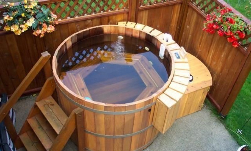

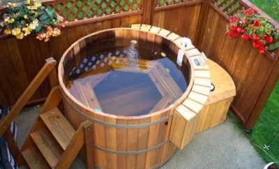

Ну, как на кой шут?:-) Комфорт, приятно, классно, когда купель в бане есть. Почитайте отзывы, посмотрите картинки... Если нет бассейна в бане, то купель можно установить вместо него. Выбрать подходящий размер, материал, форму, и потом после парной прыгать туда и охлаждаться.

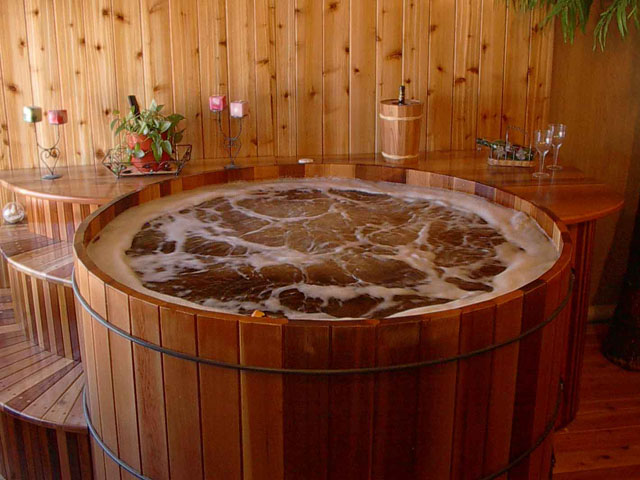

Вот вам пара купелей на оценку и для понимания дела в общем:
купель в бане
купель в бане
Но это больше мажорные варианты, дорогие. А можно чуть проще взять. Ну, или если денег неохота тратить, то душ))
