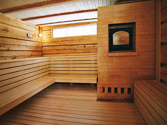

Ну вот смотрите, посмотрел картинки по этой теме и решил, что хочу получить примерно такую парилку (это, конечно же, приблизительно). Отправляю для наглядности ;)
По площади примерно такая же, может чуть больше. Вопрос с бюджетом пока опускаю, т.к. не хочу загадывать. Вот такая (как на фотографии) во сколько обойдется :?:

Классический вариант русской парной. Можно принимать за основу, за исключением печи наверное. Рекомендовал бы отказаться от кирпичной. Во первых под кирпичную надо фундамент, во вторых -настоящих печников не осталось и если нет рекомендованного, лучше не рисковать и купить готовую. Ну и в третьих, времени для того, чтобы" довести" парную до кондиции при помощи кирпичной печи - нужно очень и очень долго. Если на даче бываете наездами - половину выходных уйдет на растопку.Конечно, если семья большая и пропарится нужно всем :) , то без кирпичной печи не обойтись.Из особенностей парной, изображенной на фото можно отметить, то что стены сруба ничем не обшиты, а просто стесаны. Так как с большой вероятностью можно утверждать, что сруб изготовлен из хвойных пород дерева, не исключено появление смолы на стенах. Ну и пол, судя по всему разреженный, как можно понять, вода стекает вниз через доски пола.

Но обратите внимание на фото -стены рубленые ( лафет) но ничем не обшиты. У себя, брусовые тоже ( пока) не обшивал. Только потолок. Скорее всего и не буду.Там есть свои нюансы в монтаже обшивки для парной в домах из массива.

Правдоруб писал(а):Но обратите внимание на фото -стены рубленые ( лафет) но ничем не обшиты.
Да.
Правдоруб писал(а):Там есть свои нюансы в монтаже обшивки для парной в домах из массива.
Двойной каркас, в первом фрезеруются прорези (в случае металлопрофиля прорезаются болгаркой), второй каркас крепиться к первому - намертво. При такой конструкции можно обшивать бревно гипсокартоном вне зависимости от влажности сразу после монтажа.
