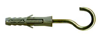

Итак, вам нужно только установить новое крепление, а именно крюк под люстру. Поставить можно вот такой крюк в перекрытие, это вообще без проблем:
дюбель крюк
Как его установить? По идее, если для крепления светильника использовался такой же диаметр дюбеля, то просто выкрутить стакан, крепление, кронштейн, или как хотите называйте, закрутить туда крюк, аккуратно вставить люстру в отверстие в потолке, и подвесить, а потом уже декоративную часть на основании люстры поднять до пленки и закрутить. Вкрутить крюк на расстоянии 8 см можно запросто и плоскогубцами. Они в отверстие под 16-й светильник входят отлично. Только без резких движений. Кстати, пленку потолочную можно аккуратно придавить рукой в сторону потолка, перекрытия, короче, вверх)) Только если сняли установочный стакан, ну, чтобы не пробить пленку.

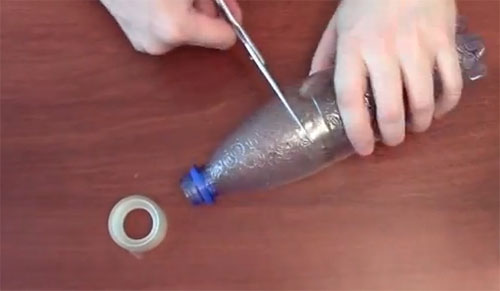

Ситуация номер 2! Если нужно заново поставить крюк. Используем перфоратор с длинным буром, чтобы патрон был поодаль от пленки натяжного потолка. При этом на перфоратор стоит установить защиту. Понимаю, что покупать специально вы ничего не будете, но хотя бы так сделайте:
обрезанная бутылка, защита на перф
Обрезаете бутылочку маленькую, на 0,75 л, пластиковую, естественно. Надеваете ее на бур, чтобы он прошел через горлышко... надеваете так, чтобы закрутка была вверху... потом бурите.
Нужно это для того, чтобы если бур резко пойдет в перекрытие, или рука дрогнет, то вы задели пленку натяжного потолка гладким пластиком, а не крутящимся патроном перфоратора!! Да, также делают и пыльник для сбора того, что высыпается из отверстия при бурении, но тогда переворачивают срезанную бутылку закруткой вниз.
Так... пробурили, дальше поставили пробку, на буре более тонком занесли ее под пленку, на спице, на электроде... это просто. Придавили, и она вошла. После, так же, как говорил ранее, все последовательно - придавили ладошкой пленку в сторону потолка, поставили крюк, закрутили его плоскогубцами, повесили люстру):-)
