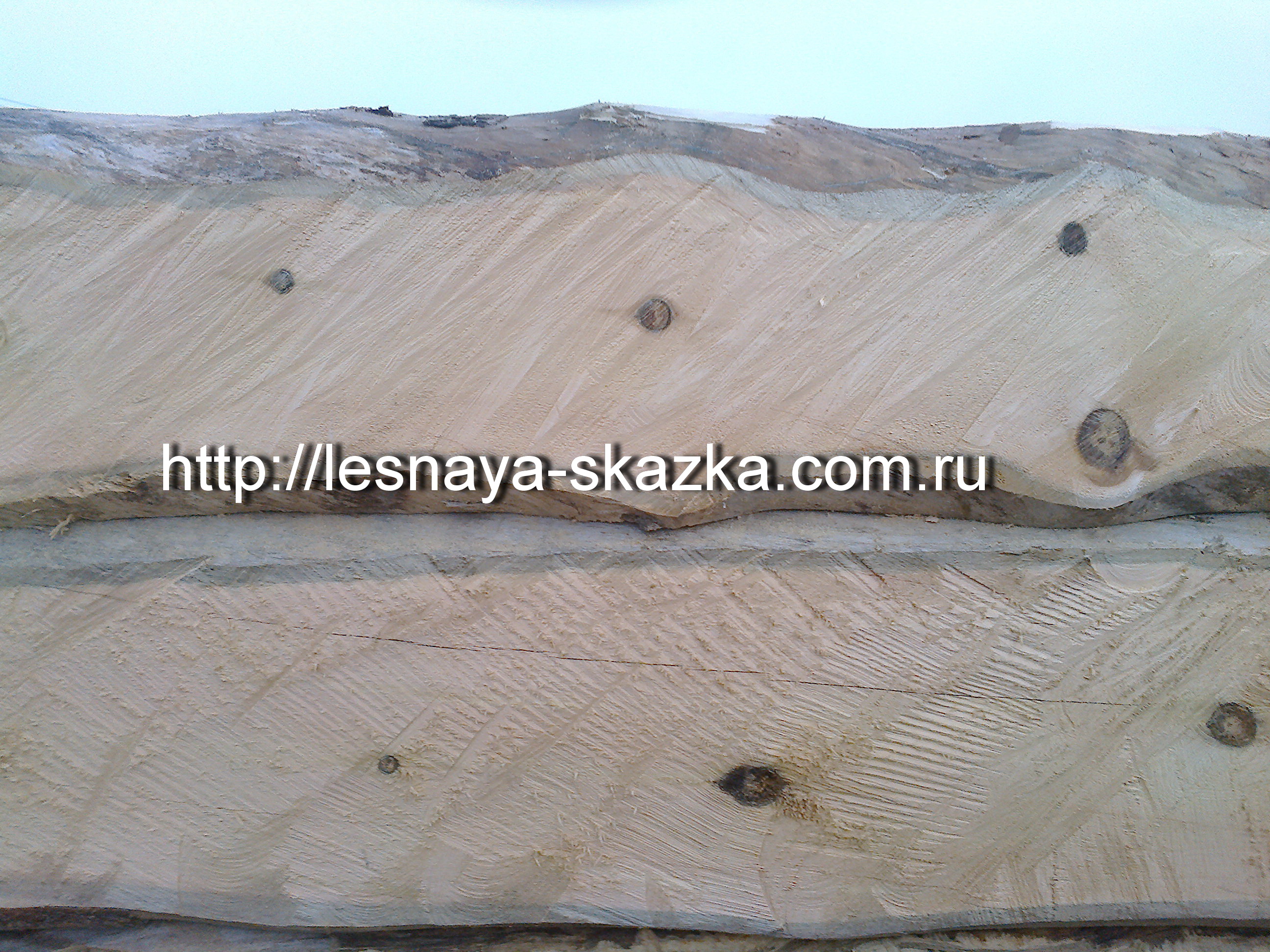

Вообще можно было пару заказов,только это очень дорого получается,обычно делаем тесаные стены внутри тоже красиво,по мне даже лучше.
тес

... добротно смотрится...ежели еще шлифануть и полирнуть, и улучшенно лачком-с/маслицем-с... любому олигарху нью-почвеннику понравится...

Обычно да так и делают,шлифуют и лаком,светлее получается.
