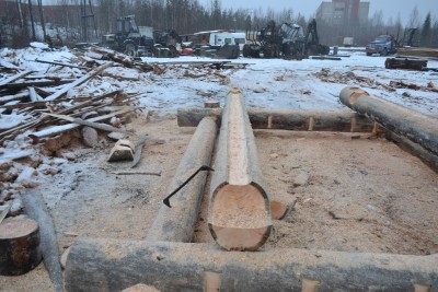

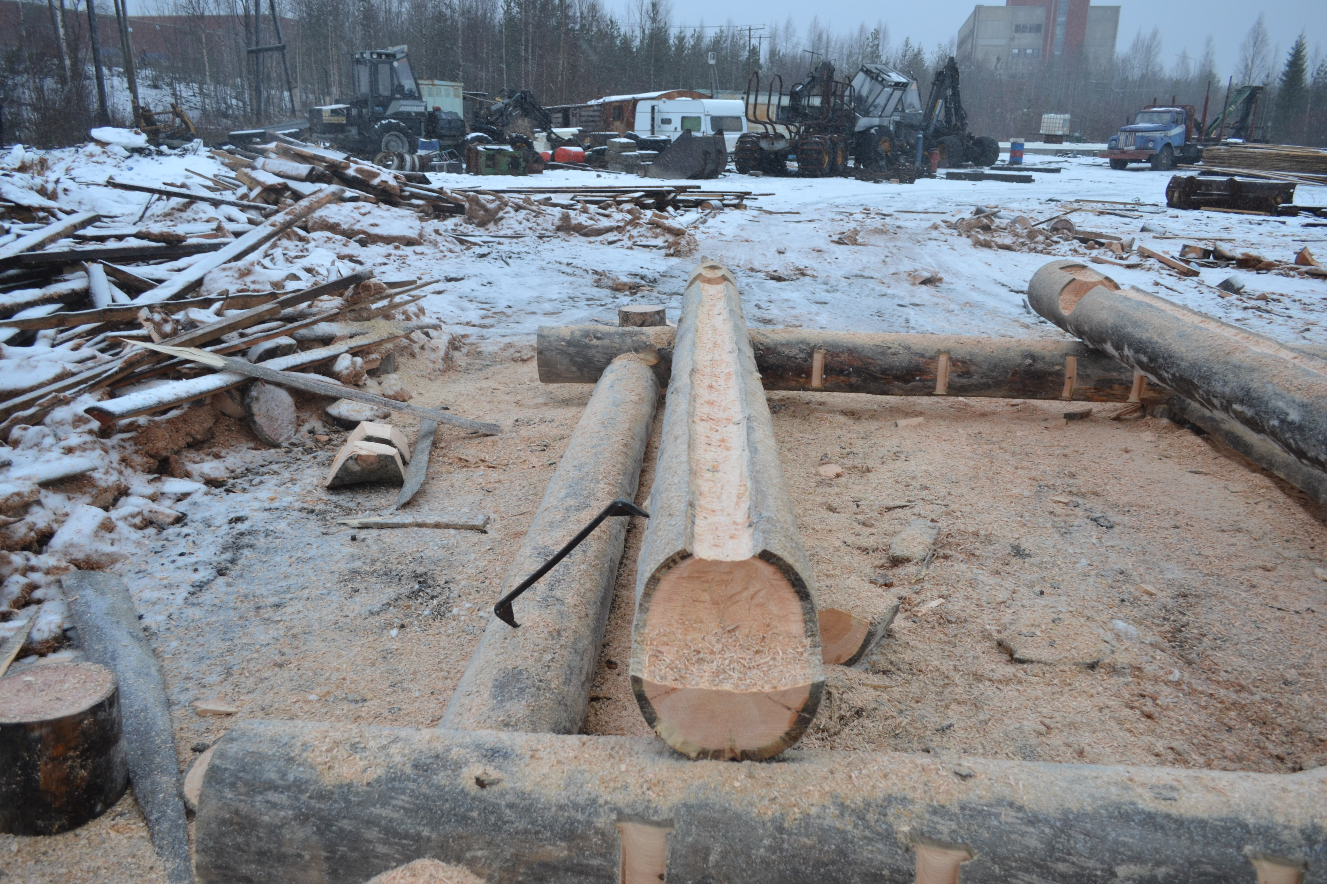

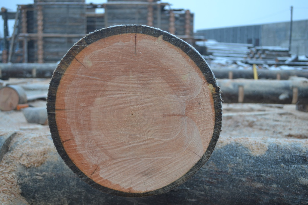

Всем форумчанам привет.
Присоединяюсь к Антону1984 в теме об "Артель Данила, Макар и братья". Мы также занимаемся строительством и заготовкой кело, только находимся не в Костомукше, а в Архангельской обл.
Просмотрев выложенные фото могу сказать не задумываясь, что лес на фото это даже не второй сорт ... мы таким даже печи в домах не топим :-)...
Многие сейчас подумают, что кело может быть только в Карелии, но это просто заблуждение, т.к. сами карелы у нас закупали не раз кело дабы успеть выполнить свои обязательства перед заказчиком с Финской стороны, и финский представитель сам 300 кубов забирал...
Понятное дело, что кело в Карелии не бесконечное и с каждым годом его заготавливать будет сложнее, т.к. надо все глубже уходить в леса. Отсюда и получается, что для Россиян используется кело которое финам не прокатило...
Впрок запасов больших мы не держим, заготавливаем под заказ по размерам, т.к. качественный кело не легко отыскать, а кому-то 7м надо или 11м и просто так резать его жалко, тем более если диаметры 50-90см ...
Но как выше описывал пострадавший заказчик, что лес привезен из Карелии, только у меня больше такое впечатление складывается, что этот лес в подмосковье срубили на болоте...И это очень легко аргументировать! Просто посмотрите на толщину оболони (заболонь). Заболонь борового кело к примеру в Архангельской обл. составляет в среднем 10-15мм, у того что на фото толщина несколько см. ...
Не думаю что Карелы дрова в москву повезли бы :-)
Что касается выпиленных пазов, то это конечно полный бред ... Взяли моду наверное все со Псковских гавриков пилить пилой и укладывать на джут, супер нет слов...Потом заказчик еще газель джута в межвенцовые пазы забьет ... Ширина межвенцового паза должна быть по правилам рубки не менее половины диаметра бревна!!!! в противном случае заказчик впустую переплачивает за кубатуру дерева, а зимой дуба даст от мороза... По поводу кровель это вообще отдельный форум наверное надо стартовать )
Также всем заказчикам советую перед началом постройки ознакомиться с классификацией материалов и как их отличать ...
Строительством занимаемся давно, в бригаде самый младший мастер с опытом 8 лет, самые опытные по 28 лет, рубка выполняется ТЕСЛОМ, а не пилой, участвовали в реставрации церквей и соборов Архангельской обл., возводили купола на церкви ручной работы ...
Обращайтесь за советом, всегда рады помочь и научить ... Ибо когда учишь других, сам учишься еще больше ...
Строим на века, чтоб правнуки сказали спасибо.

Здравствуйте Сергей,на счет качества что не прокатило в Финляндию то пошло в Россию полностью не согласен,как раз финские фирмы строят у себя из того что не пошло у нас они берут все,а на счет качества мы показываем человеку на месте из какого кело будет у него дом или баня,то что в Архангельской области есть сухарник слышал,но если иметь ввиду название кело-это карельская сухостойная сосна,это ее так назвали финны,но это не значит что у вас она хуже,я думаю что она не уступает нашей,так как сама сосна у вас тоже плотная,но конечно первоочередное это именно какая фирма как строит,и чтобы не было посредников.
