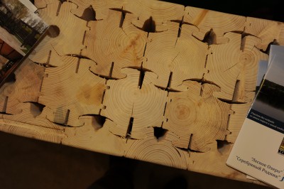

На рынок вышла компания Вистастройсервис с технологией строительства деревянных домов Naturi. Она эту технологию уже несколько лет представляет на рынке, но фотографий на сайте компании (кроме западных) такого типа домов не появилось. Особенности производства компания не афиширует, но я в двух словах опишу.
Технология представляет из себя профилированные тонкомерные стволы дерева - на научному баланс - который прострагивается на четырехстороннем станке. Из чего сделан такой вывод - на каждом конструктивном элементе видна сердцевина, следовательно заготовки изготавливаются не из брусков, а из стволов. Ну и соотнеся из диаметр и следовательно диаметр используемого сырья можно сделать что это именно тонкомерная древесина. Плохого ничего в этом нет - это просто говорит о том что цель изобретения такой технологии это использование низкокачественного сырья, которое в России идет только на целлюлозу.

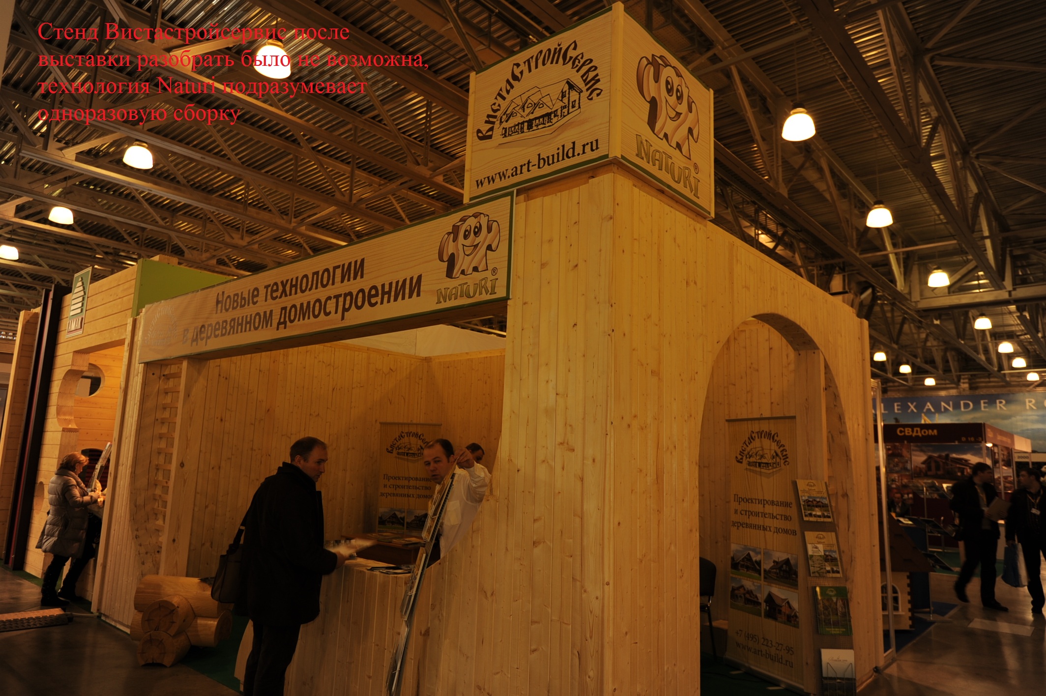

Компания Вистастройсервис говорит о том, что перед прострожкой заготовки проходят сушку. На мой взгляд это частичная сушка, так как (мне приходилось видеть сборку выставочного образца до начала вставки в процессе сборки) - сборка происходила кувалдой, к концу выставки заготовки деформировались так, что разобрать было не возможно. Опять таки это не минус, а особенность технологии Naturi, по которой после сборки заготовки при сушке деформируются и заклиниваются так - что стена образует монолит. Одновременно ввиду того что речь идет о дереве оно не деформируется равномерно по всей длине, следовательно останутся дырки и щели для воздуха и влаги, а технология не подразумевает применения утеплителя.
Мое мнение, что технология разрабатывалась больше для строительства хозяйственных построек.

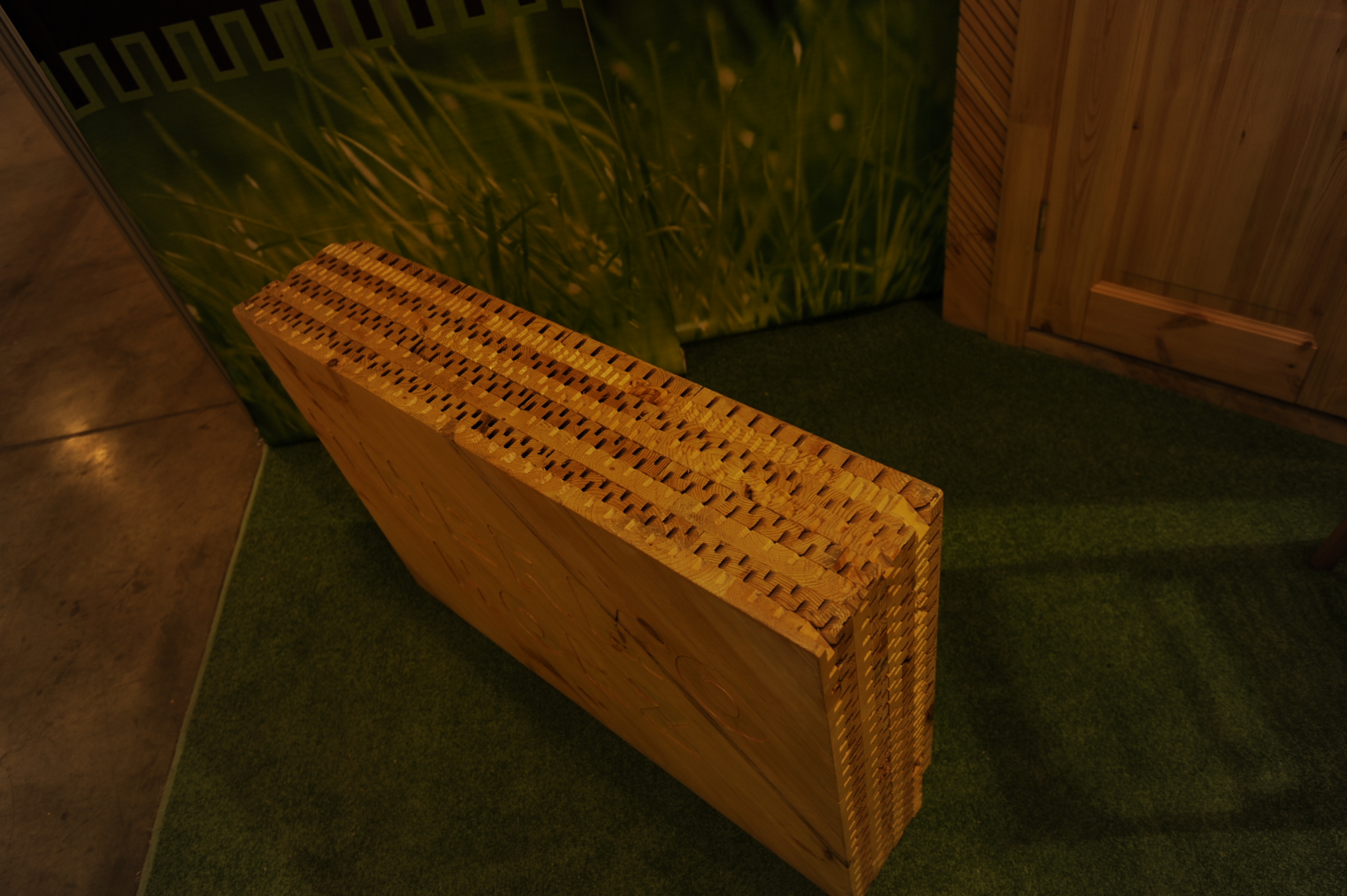

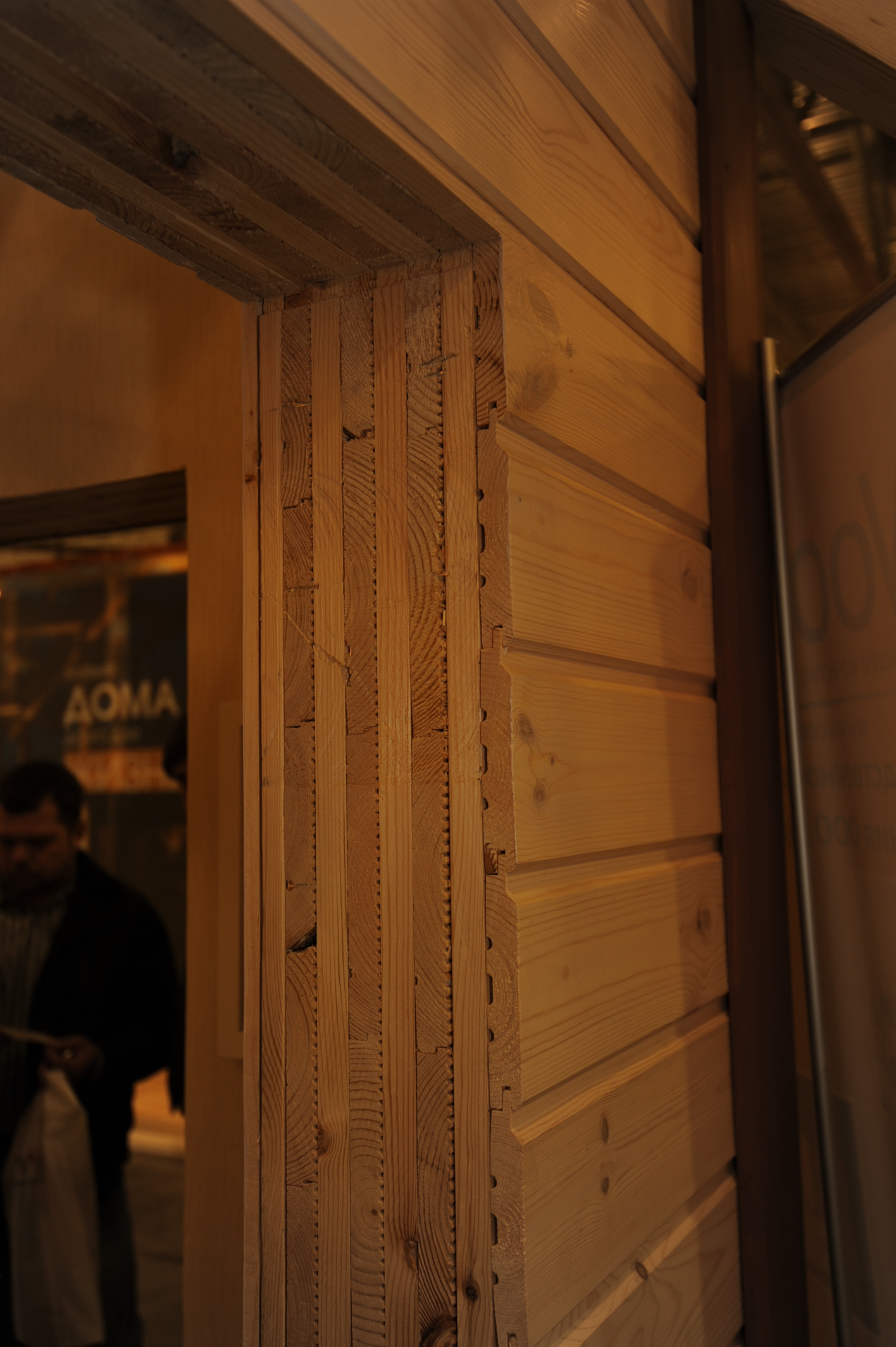

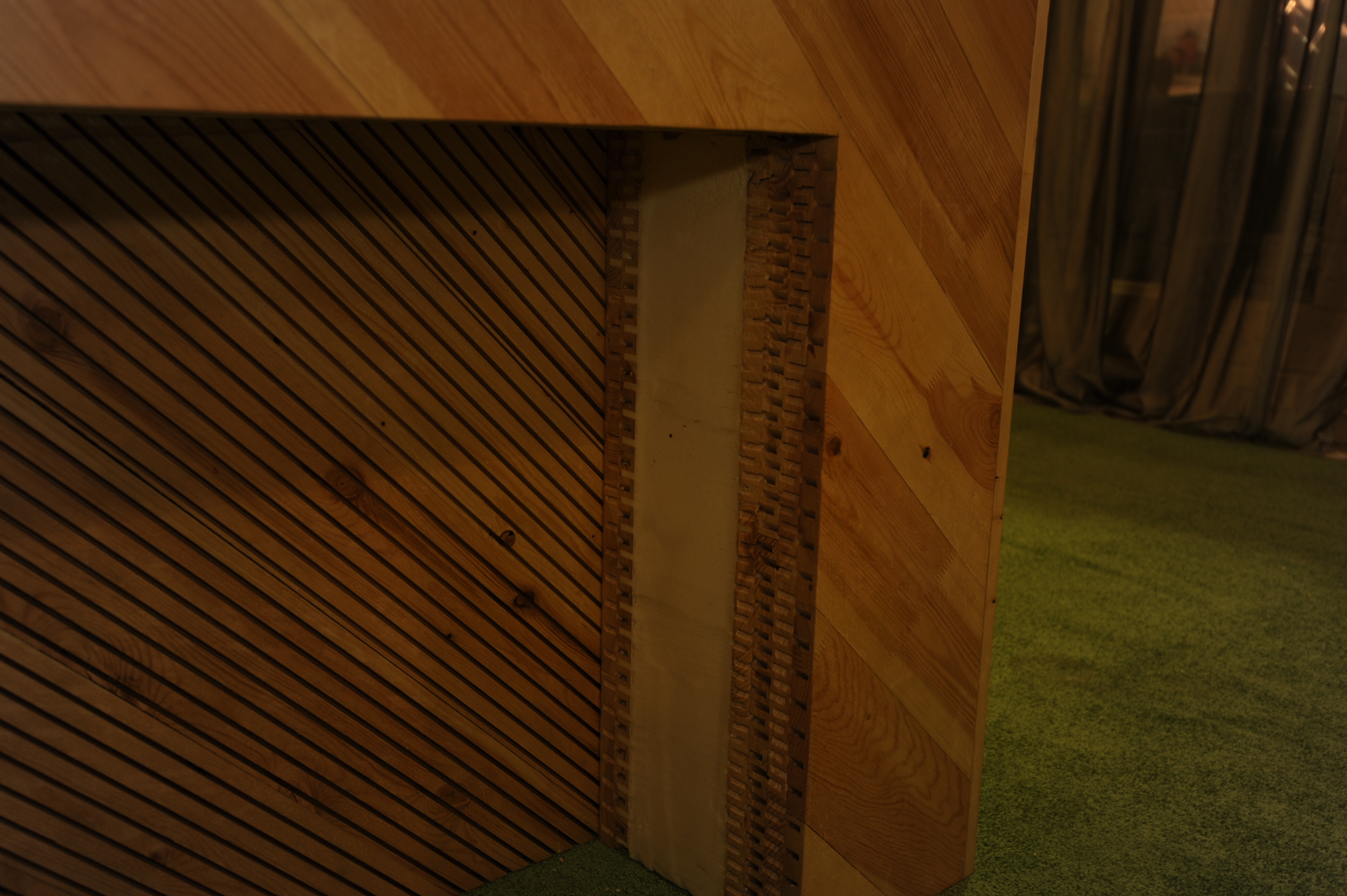

Поэтому об рыночных аспектах технологии. На массиве древесины нарезаются канавки с двух сторон, так чтобы древесина представляла из себя не сгибаемую гармошку, потом из таких слове древесины толщиной примерно 20 мм набирается стена. И далее два варианта или из таких пересекающихся слое получается полностью вся стена или эти слои являют собой внешнюю и внутреннюю панели а в середине лежит пенополиуретан. Внешне стена выглядит как вагонка. Представляется, что при такой технологии не отработано угловое соединение и оно представляет из себя стычную конструкцию. Зачем этим заниматься я не понял, за исключением одного нюанса. В Австрии (откуда технология родом) в цене энергоносители, и в ходу пиллетное и другой экологическое отопление. При этой технологии опилок получаются горы ( я думаю австрийцы с помощью их дорогущий процесс и окупают) - компания делающая эти дома тоже пытается попутно ими торговать, но .....
Зачем копья ломать, если снаружи дом - обычная вагонка.
Очень интересно, а косые щели как гидролизуются, (горизонтальные понятно - сами собой).
Опять пенополиуретан внутри стены...
Столько труда - для производства опилок.

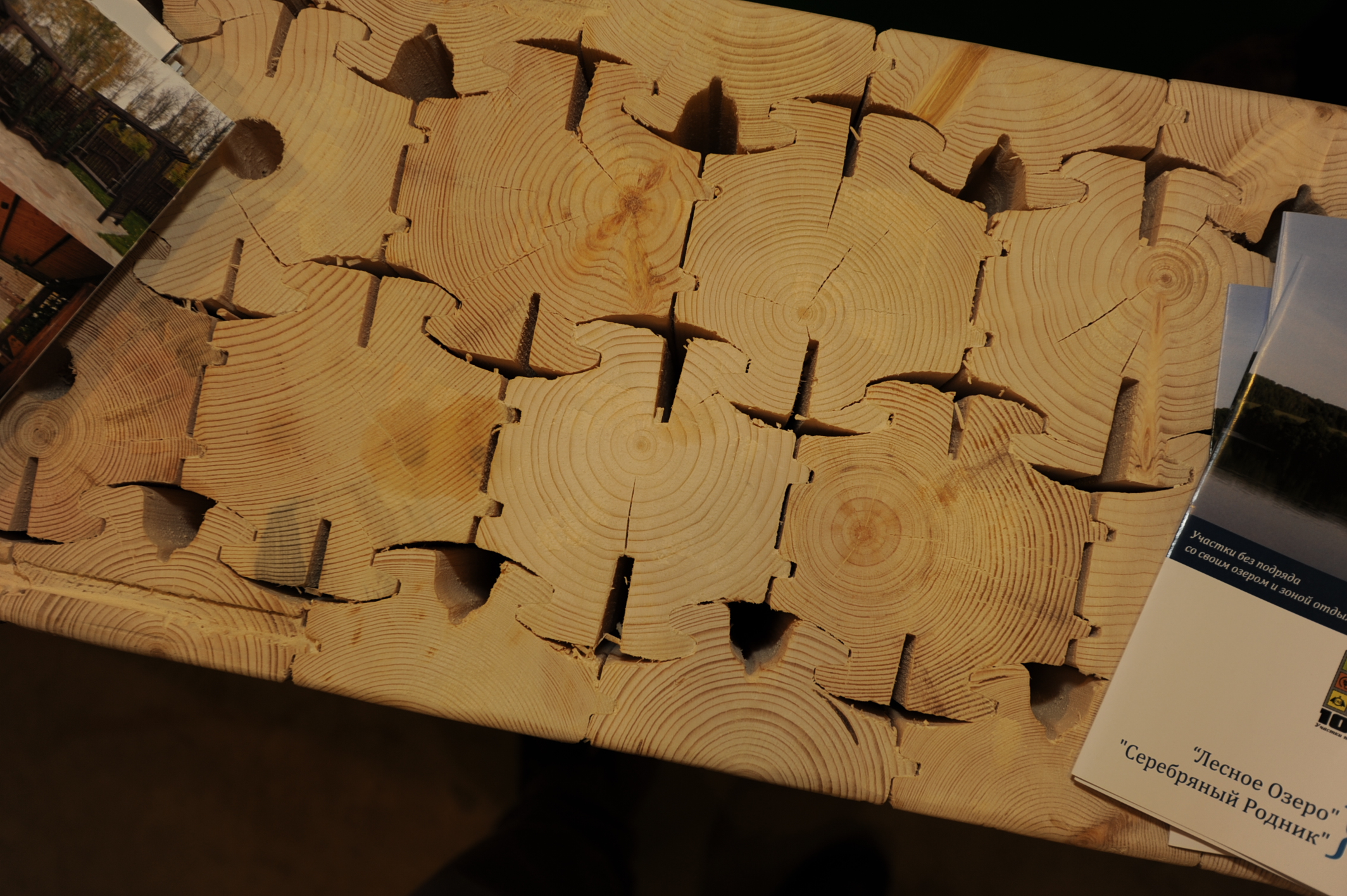

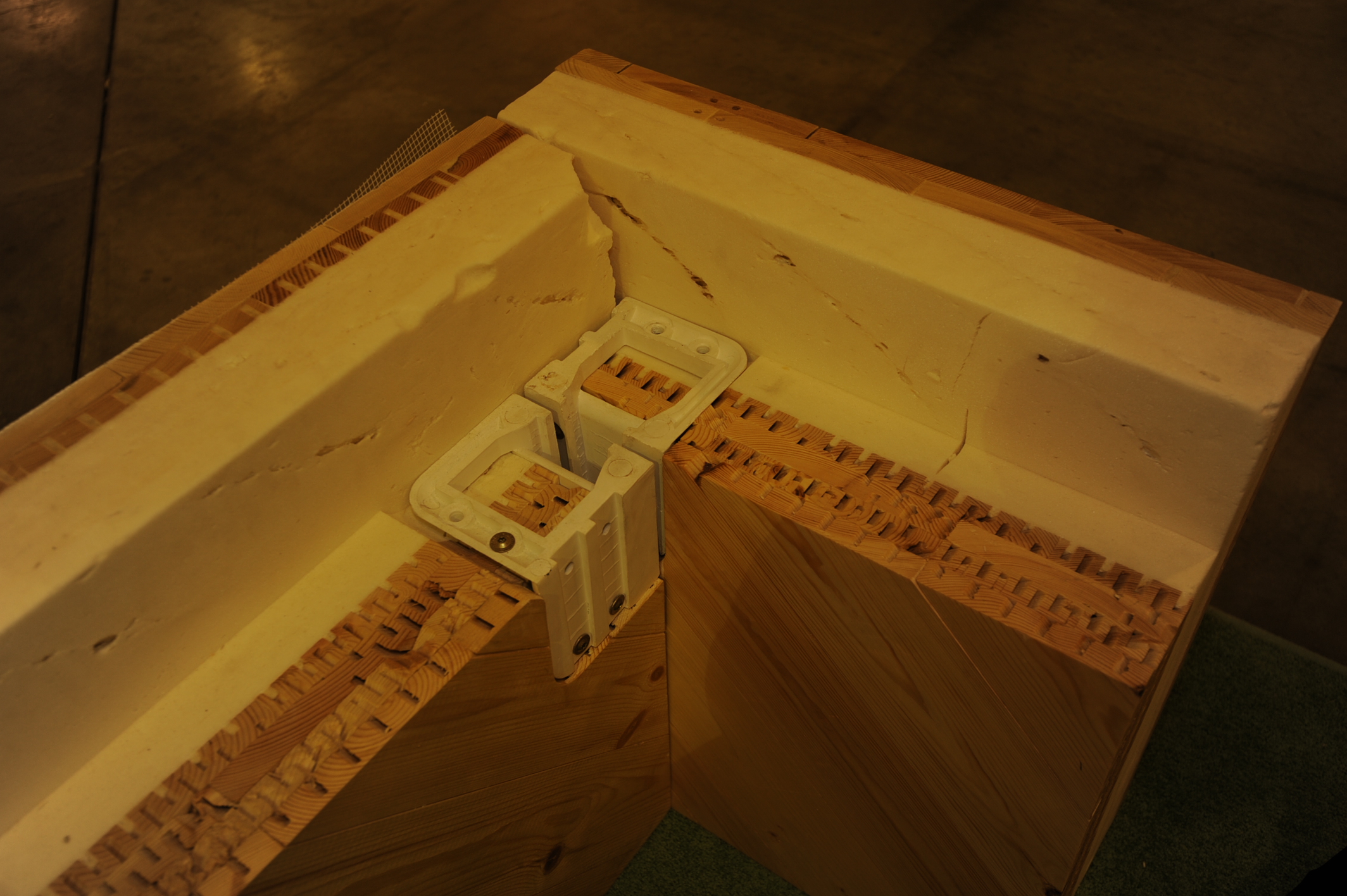

Еще одну оригинальную технологию продвигает компания ТермоХольтц. Говориться, что автором технологии являются австрийцы компания LBEngineering.
Фото вживую построенных на рынок домов на сайте компании нет.
