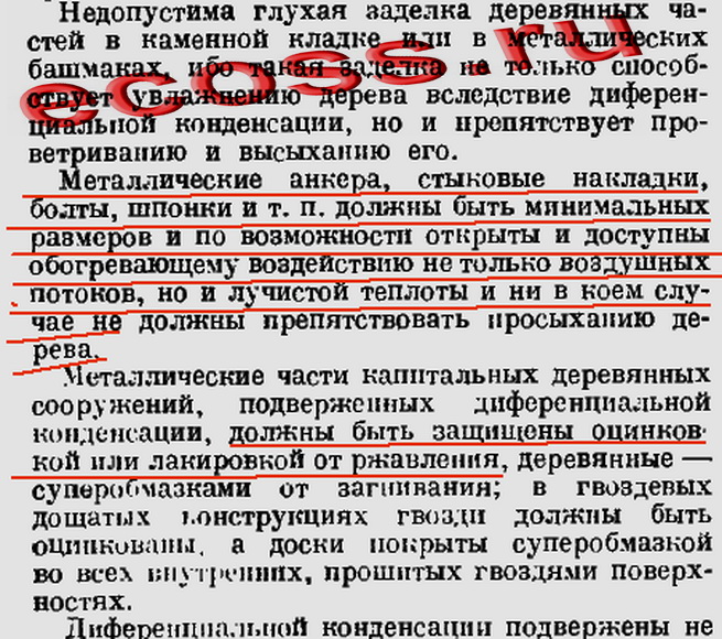

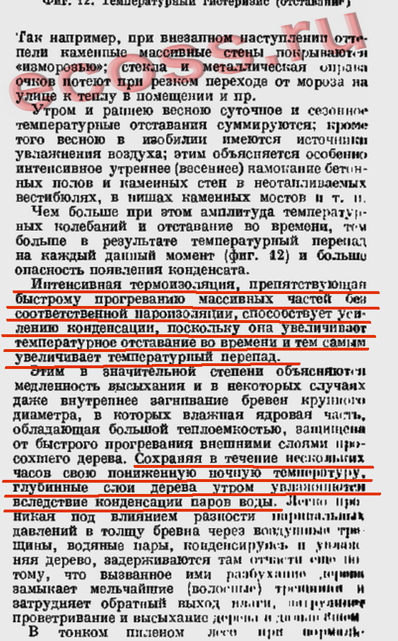

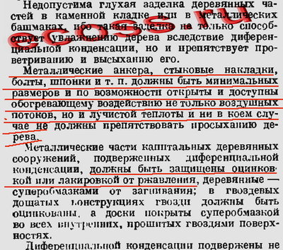

Тема: Re: Фиксация бруса скобой на Т-образных стыках
Stasony писал(а):Т.е. в доме с псулом будет переувлажнение?
...псул с двух сторон , как пароизоляция исключает осушающий режим межвенцового соединения "сухого замка" с воздушной камерой (псул, как пароизолятор желательно устанавливать только со стороны теплового потока) и это не комильфо ...вы поймите, что в любом деревянном доме самое главное не антисептики, не сухая начальная древесина, а правильно организованы осушающие режимы, т.е. максимальное проветривание(инфильтрация) и быстрый обогрев проблемных точек, узлов сборочных единиц , которые получают эксплуатационное увлажнение всех видов..."переувлажнение с псулом" не в доме, а "переувлажнение" деревяшек, которые имеют способность "загнивать" от сырости "в и на дереве"...

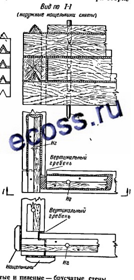

Stasony писал(а):А какие профилактические работы нужно проводить?
Сколько служит ПСУЛ кто-нибудь знает?
Добавлено после 14 минут 58 секунд:
Что-то в Инете пишут, что ПСУЛ пропускает пар. Да и вопрос - если он НЕ пропускает пар, то почему влага так уж сильно должна концентрироваться в швах между двумя лентами ПСУЛа (только то, что через дерево "просочится" может туда попасть).
... у вас профиль бруса не годится для нашей климатической зоны, об этом я уже писал...этот профиль подходит только для центра и юга Европы и аналогичных теплых стран ( как правило такие профиля делают на оборудовании из италии или ЦЕ--какое подешевле купили то и продаем)...гребенку очень трудно просушить в наших условиях... а гребенка у вас будет увлажняться:
1. от внешнего увлажнения-- затяжных дождей (более 3-4 дней), повышенной влажности...
2. от внутреннего увлажнения дифференциальным конденсатом, которому помошник ваш внешний ПСУЛ , который является пароизолятором и в вашем межвенцовом "сухом замке " будет накапливаться влага усиленная ДК, которую трудно будет вывести внутренним осушением ( усиленная протопка помещений) из-за вашего внешнего ПСУЛ-барьера...
ПРофилактика для вашего сруба :
1. Наружняя обшивка стен от внешней влаги ( я бы еще и утеплил одним слоем, чем и уменьшил бы промерзание и увлажнение вашего ПСУЛ-шва "сухой замок" )
2. ПОверх обшивки установить теплые пилястры ( нащельники угла сруба), которые спасут ваши углы со скобами-врагами...
3. Осушать дом от всех видов увлажнений ("деревенский вариант"), но тут каждый опытно находит сей режим для своего дома, главное помнить, что " жар костей не ломит и оберегает деревянный дом" (с)...
...всё это можно и не делать, первые 2-3 года сруб простоит на своем построечном запасе (гарантийном сроке), вы только чаще визуально осматривайте свое строение в проблемных местах и при первых симптомах "болезни", а они появятся 100%, произведете выше описанные мероприятия...в отчаяние пока не впадайте, а без лишней головной боли и нервов закончите постройку и радостно вселитесь, а потом начинайте готовится к будущей головной боли от эксплуатации и ремонтов дома... 8-)
