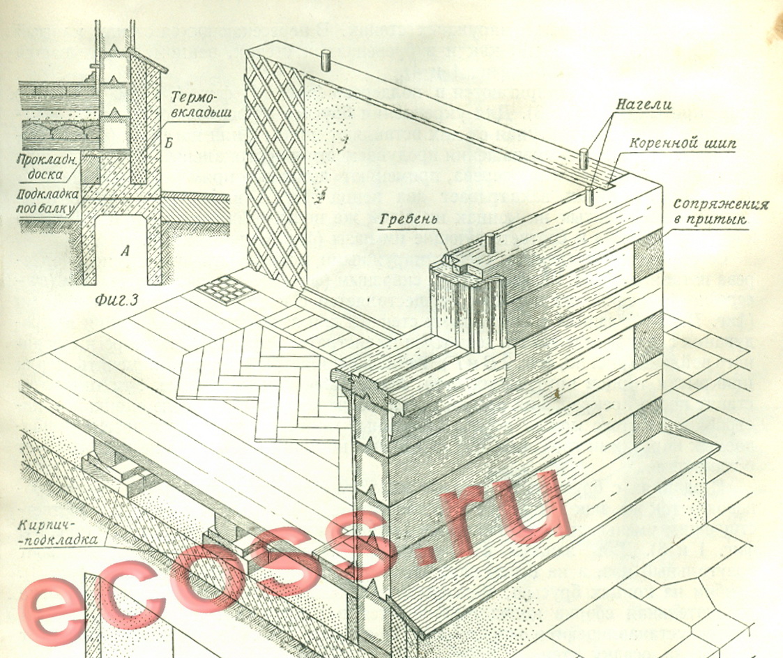

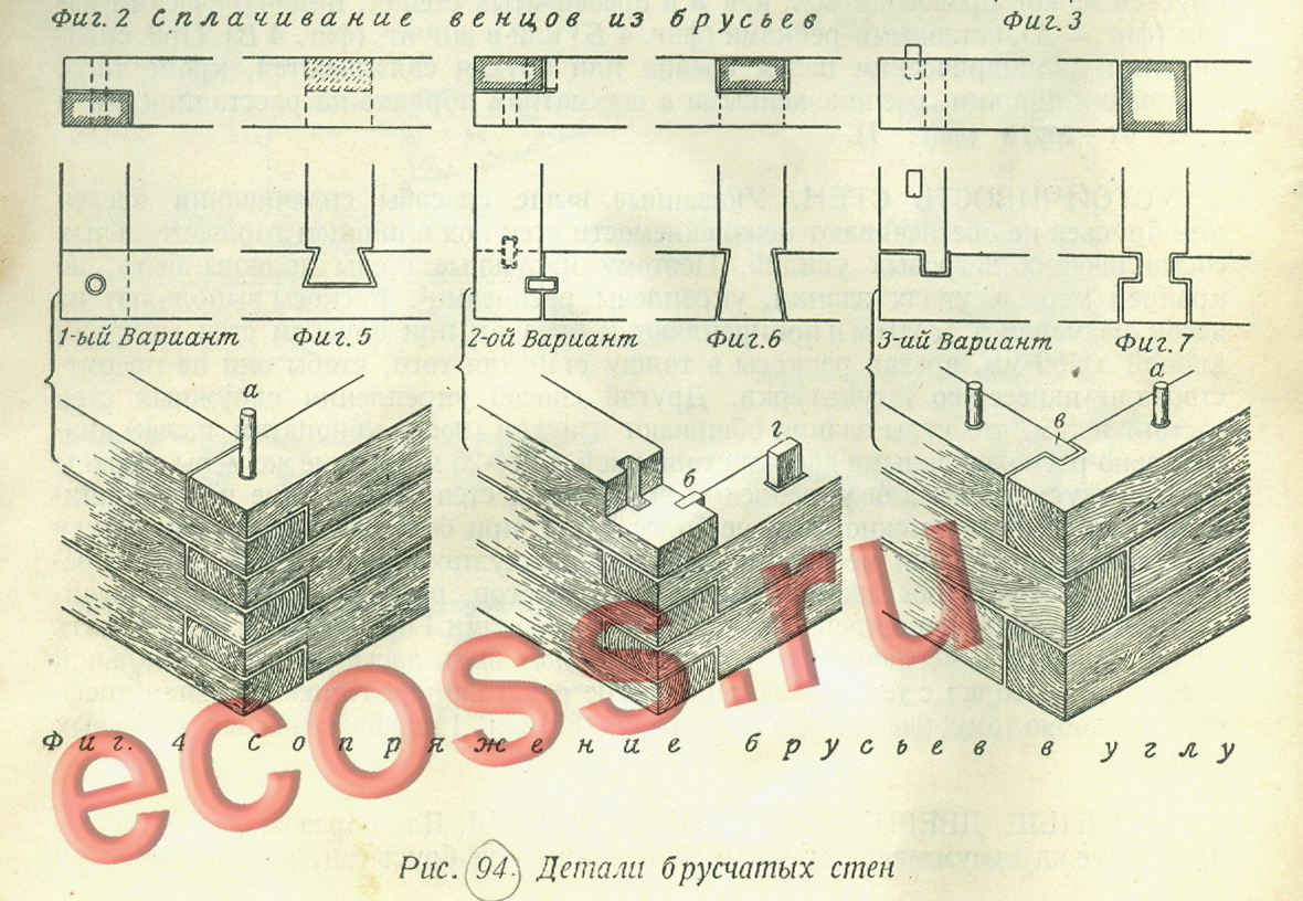

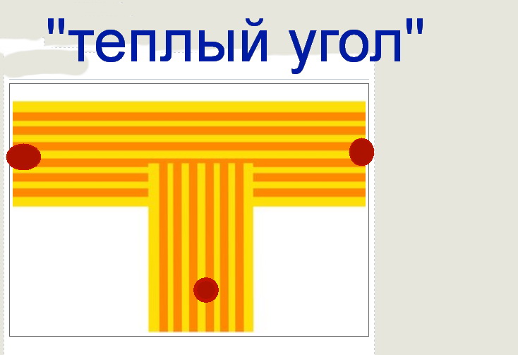

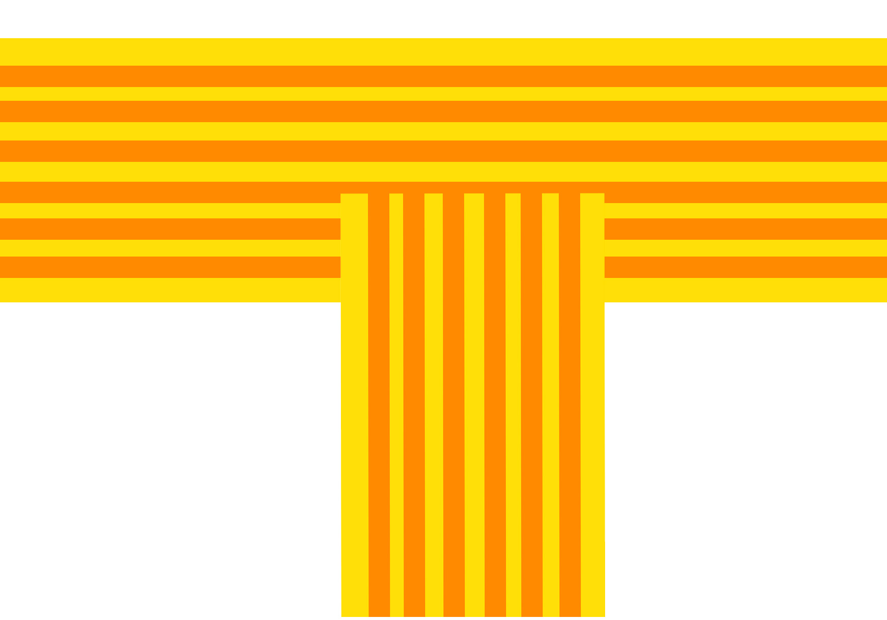

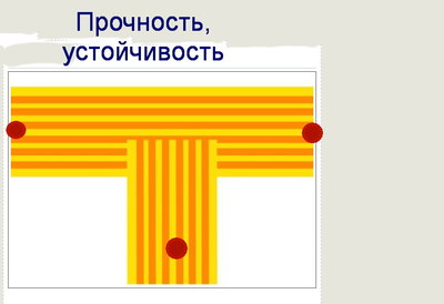

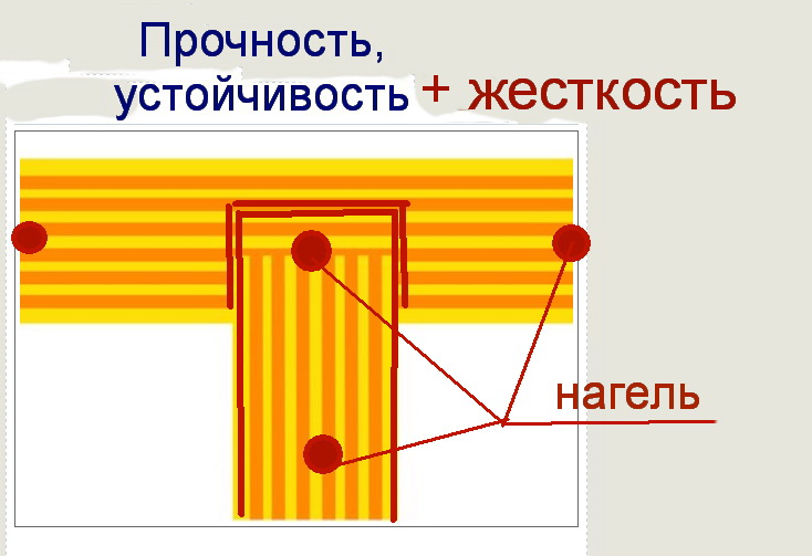

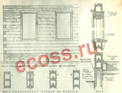

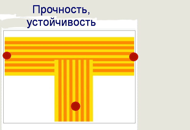

...на рисунке обеспечен только "теплый угол"...но стена(сруб) как конструктивный элемент должна обеспечивать хар-ки : прочность, устойчивость и жесткость...жесткость стены ( пластина) обеспечивает именно врубка "сковородень/полусковородень" или "ласточкин хвост" в каждый третий ряд ,т.е. обьеспечивает напряженное состояние (жесткость, эффект "струны") конструкции--не будет "погремушки" ... или в каждый второй ряд вы устанавливаете нагель дубовый , сухой, антисептированный не менее 30 мм диаметр)...
..а то что они ставят нагели в каждый венец,этим они создают пластину прочную, но не устойчивую и не жесткую, а вот перевязка обеспечивает устойчивость, а врубка перевязки или нагели жесткость...но вроде бы понятно объяснил...
...схемы тоже понятны...наряженность перевязки при монтаже обеспечивает посадка сковородня, ласточкиного хвоста или нагелей дубовых потай "в натяг", т.к ваши "плотники" криворукие--в натяг врубку и нагеля не смогут сделать, то пусть хоть применят паклю для натяга ...
..заставьте косяки сразу ставить (экономия минимум 5000 руб проем), а то у вас уже перекосы есть в проемах из-за этой "сопли" срощеного бруса одного по всему проему 9, а по правилам, ежели нет окосячки, то каждре третьей бревно(брус) протягивают по проему, а не срощенное одно...

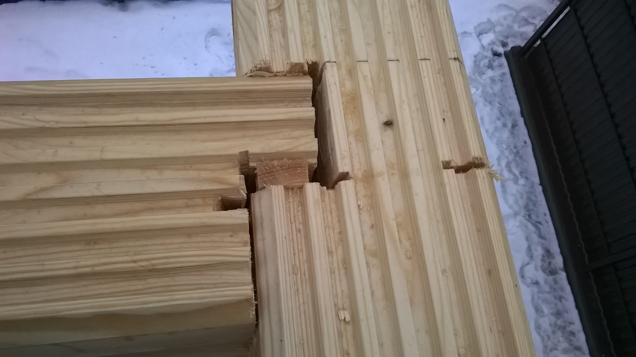

К сожалению, фото скобы сейчас нет.
Есть фотография обычного угла, который был зафиксирован еще скобой.
Но это не совсем то (если не "совсем не то").
Добавлено после 2 минуты 29 секунд:
Вопрос, а при использовании ласточкиного хвоста нет опасносни разбалтывания после усадки древесины или отслоения "хвоста"?
Добавлено после 1 минута 21 секунда:
Или ослабления длинной стены (за счет более глубокого пропила)?

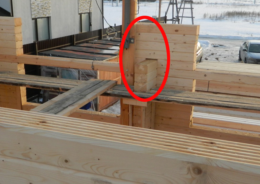

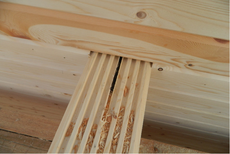

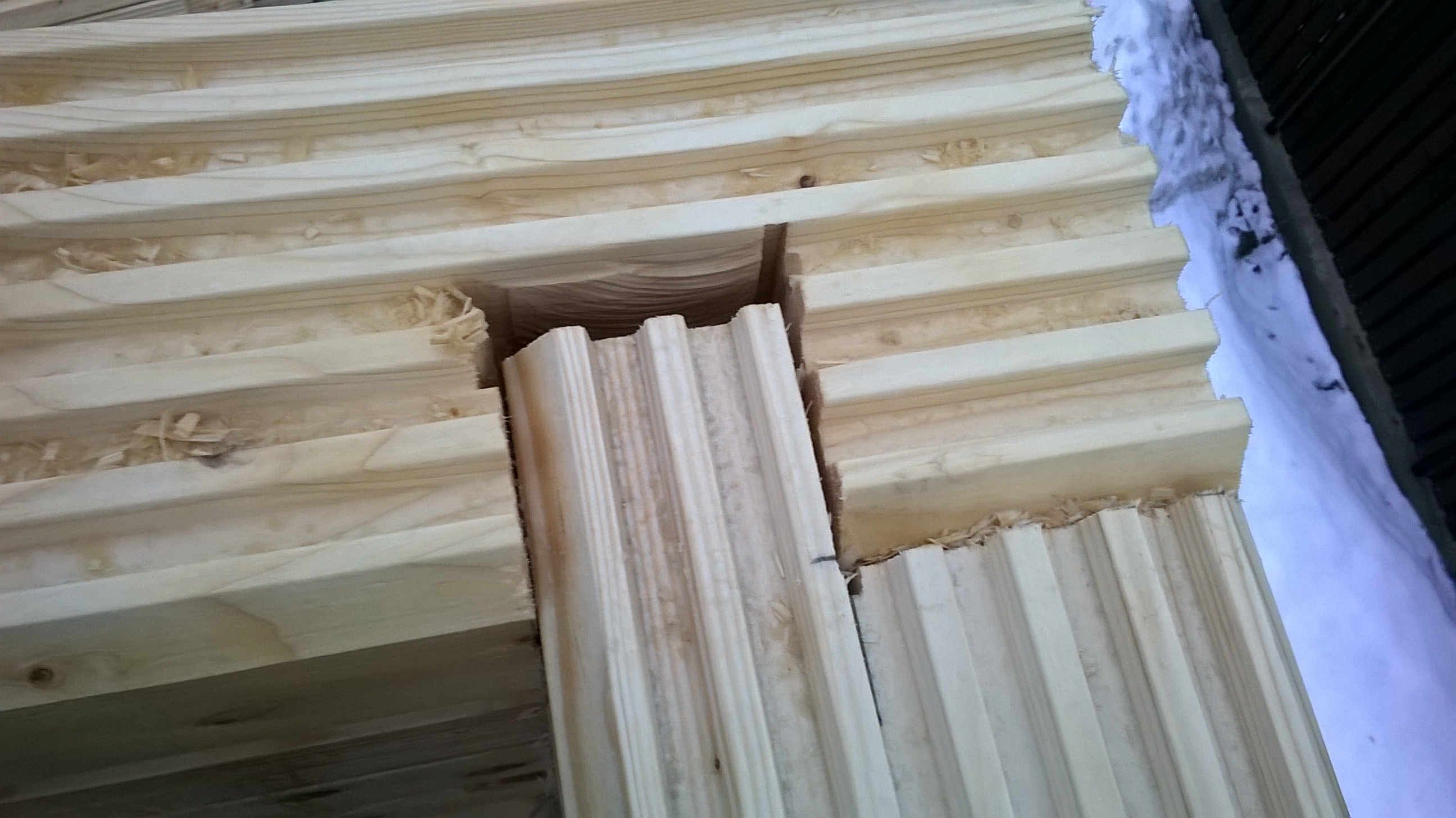

Пример использования скобы на другом углу (больше не видел).
Пример глубины врезки на Т-образных стыках.

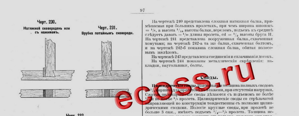

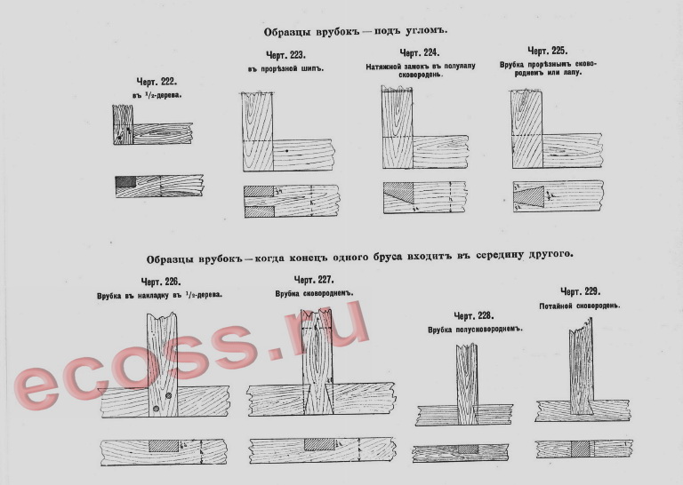

...такого я еще не видел !!...это кто этих "плотников-упырей" надоумил так "теплый угол" гробить скобой ? :lol: ...хотя я понимаю, почему так сделано :lol: ..гоните этих упырей поганой метлой со своей стройки...у вас углы сядут не плотно из-за скоб, придется паклей выравнивать уровень...
.."ласточкин хвост" он же "сковородень" или "полусковородень" на 1\2 дерева, а вам нужен полусковородень на всю глубину в потай натягивающий или "в натяг" и его клинообразный профиль именно спасает стену от вашего "разбалтывания"(погремушка), которое произойдет у вас из-за скобы фиксированной,т.е не плавающей...

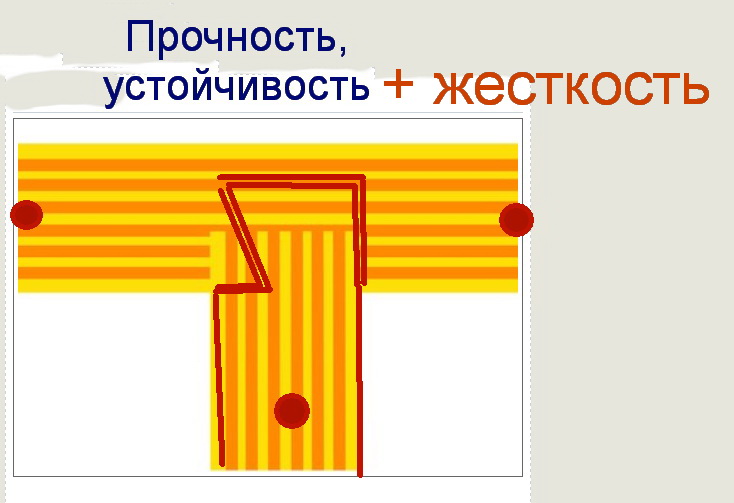

"папа-мама" в углу (шип-паз) не является прочностным элементом...прочность угла обеспечивают 2 скользячих нагеля (шканта) по базе на перпендикулярных брусьях...
первый угол только для хозпостроек , для дома 3-й "теплый угол" (папа-мама)
натяжной

Это внутренний угол. Внешние углы в теплый угол сделаны (как на верхнем рисунке справа). Почему-то так и думал, что решат сразу, что это внешний угол.

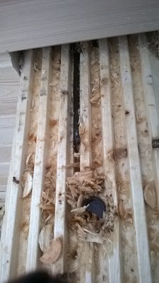

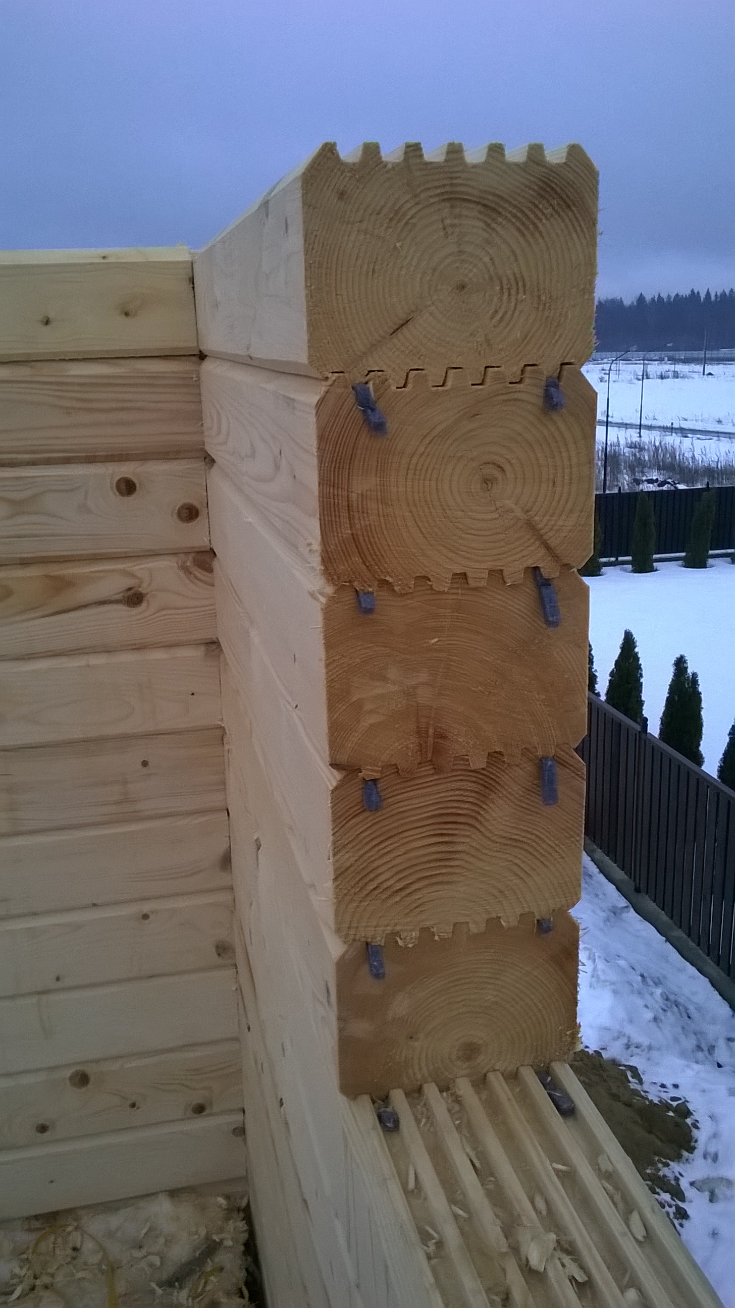

...все правильно я понял, разговор о вреде скоб в ваших углах, которые еще и утопили в пропиле, якобы для усадки--так говорили "плотники" ?...ваши скобы хуже гвоздей, на которые собирают срубы все халтурщики...долго объяснять почему скоба вредна в ваших углах и не применяется в срубах...не расстраивайтесь, теперь и так сойдет...потом обошьете и привыкнете к скрипам , перекосам , "косоебени", погремушкам , вони (гвоздь в масле, а скоба черная) и т.д, а не привыкнете, тогда сделаете правильное усиление и ремонт уже эксплуатируемого сруба через несколько лет, как это делать, тоже существуют правила и рекомендации ....не вы первый , и не вы последний... Для будущих застройщиков пример в очередной раз-- нужно не экономить на конструктиве (врубки в каждый ряд, правильная установка нагелей(шкантов) и т.д.) и на плотнике(хватает одного Мастера), лучше съэкономить на отделке ( цвет прокладок, бантиков,рюшечек, белых полах, псевдодизайне и т.д.(это из личного опыта)), чем на прочности, но это вечная совковая история...Сейчас уже ничего не исправляйте, а то еще хуже сделают,т.е. произойдет накопление погрешностей , брака и "усталости конструкций" сверх нормы нового строительства...
Добавлено после 3 часа 50 минут 51 секунда:
Stasony писал(а):К сожалению, фото скобы сейчас нет.

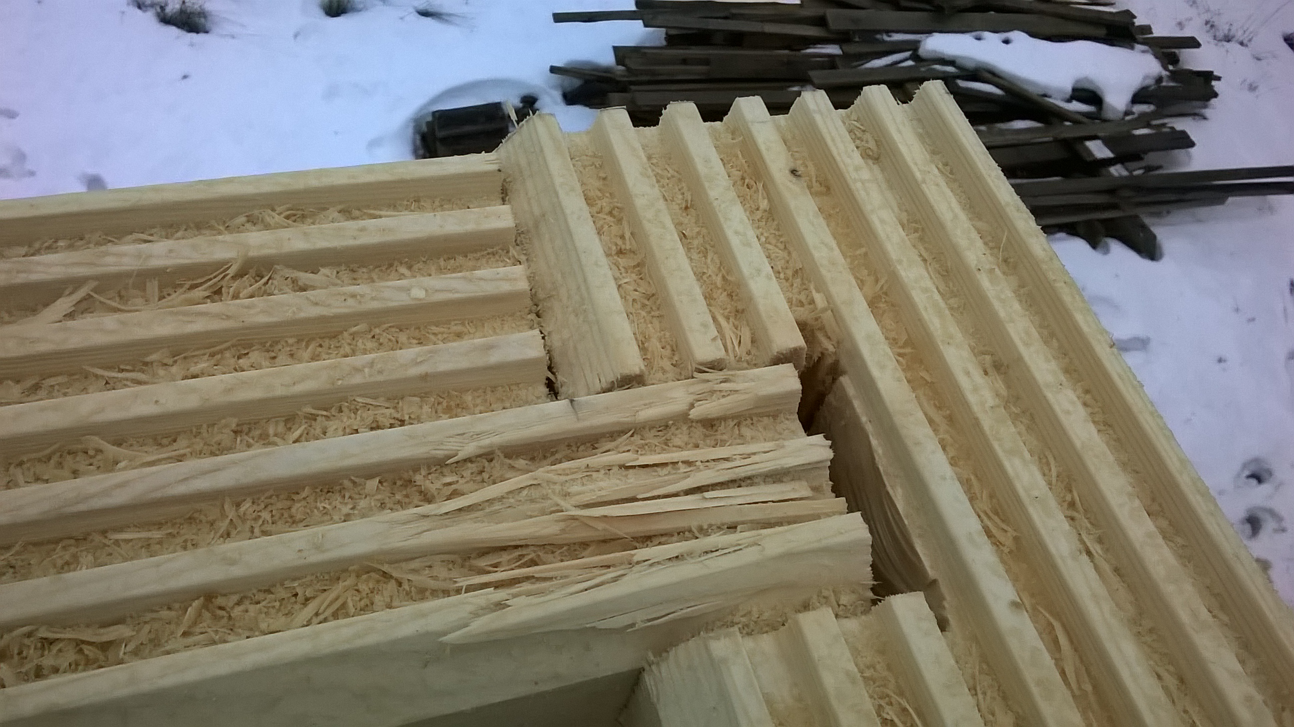

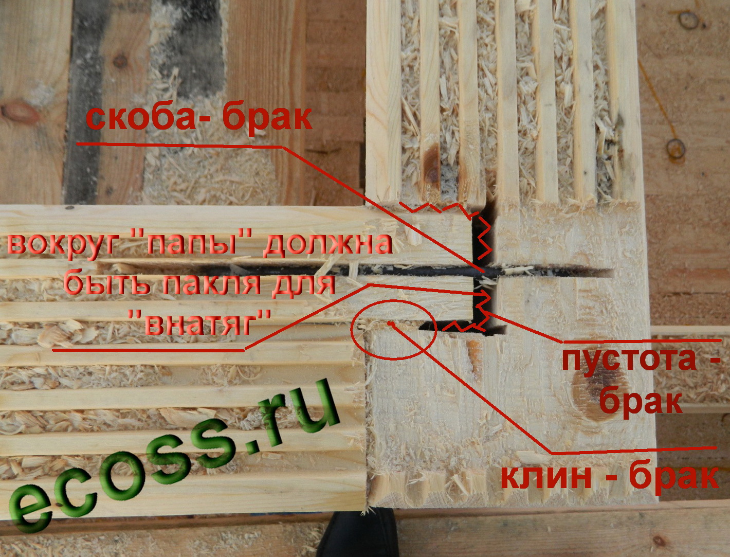

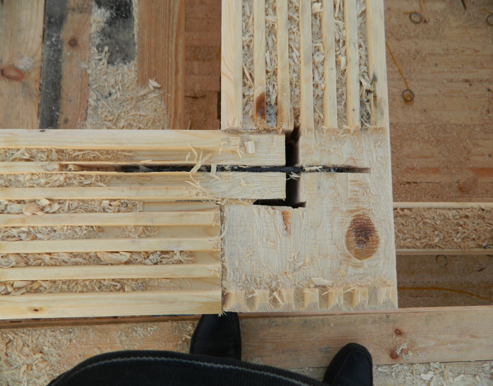

...про угол :
1.скоба запрещена
2. клин вбитый в "маму"(паз) для плотного соединения запрещен и приводит к растрескиванию и разрушению торца "мамы"... (даже для натяжного шипа клин вставили не стой стороны, хорошо, что сразу торец не развалился--"плотники упыри" издевались над домом"(с) )
3. для плотного соединения ("внатяг") и заполнения пустот используют антисептированную паклю. При монтаже "папу" (шип) обматываютъ паклей и насаживают на "маму" (паз)... (опилки попали в пустоту и на черную скобу, которая при промерзании угла будет конденсировать и опилки от конденсата-влаги в пазу начнут гнить и вонять...)
бракованный "теплый угол"
коротенько--применение скоб в Д.К.

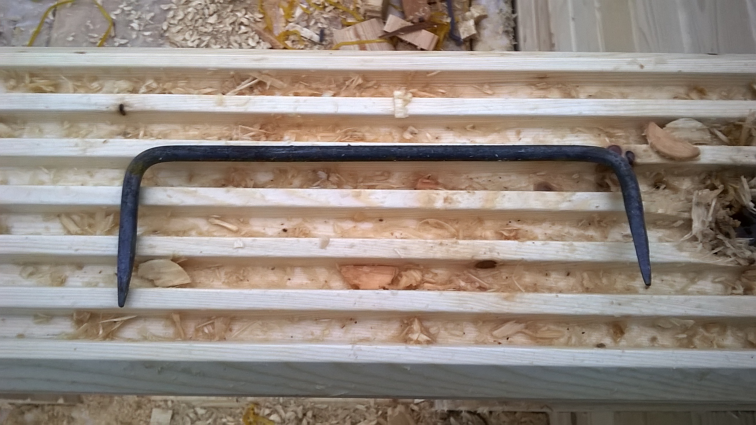

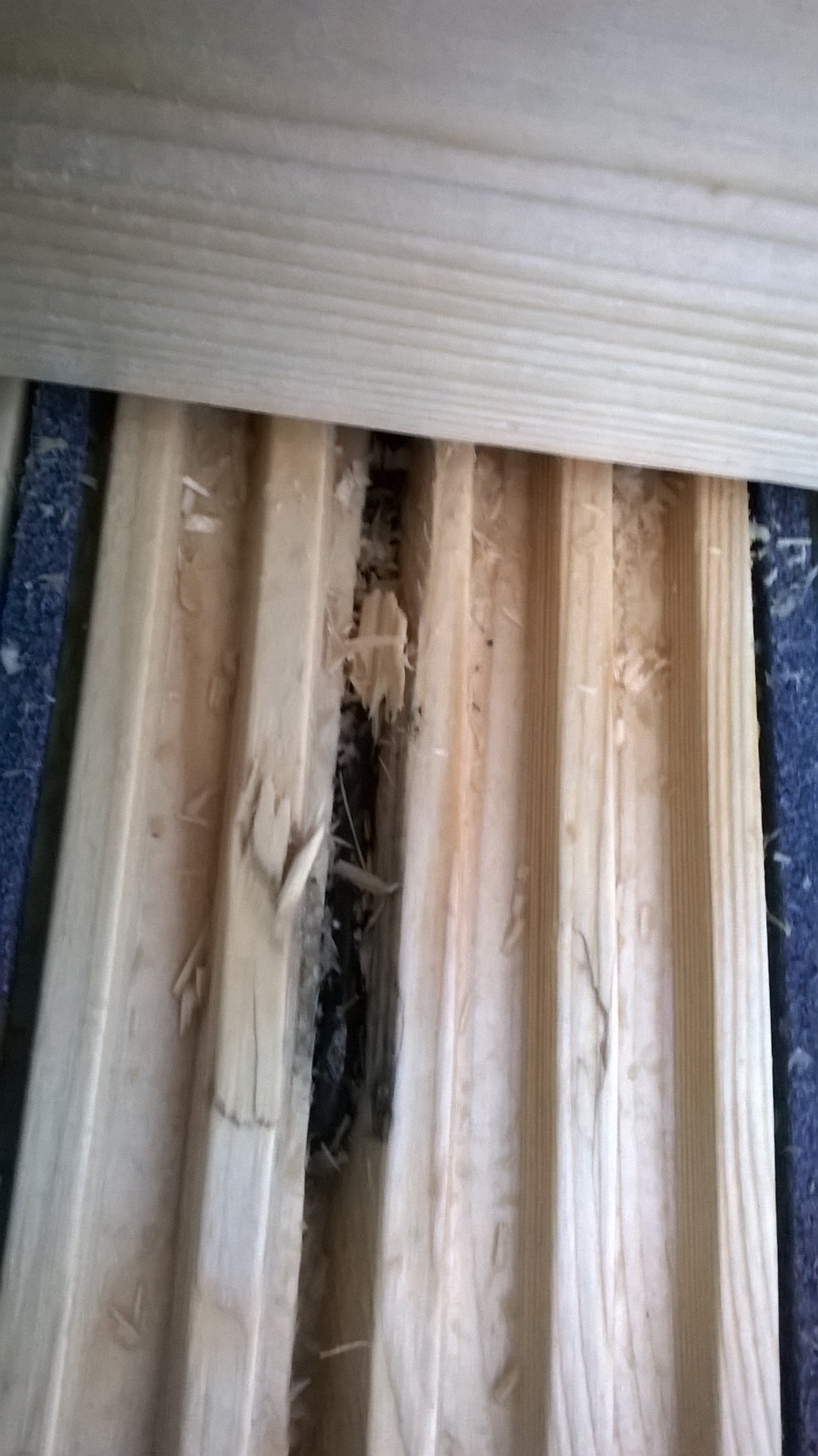

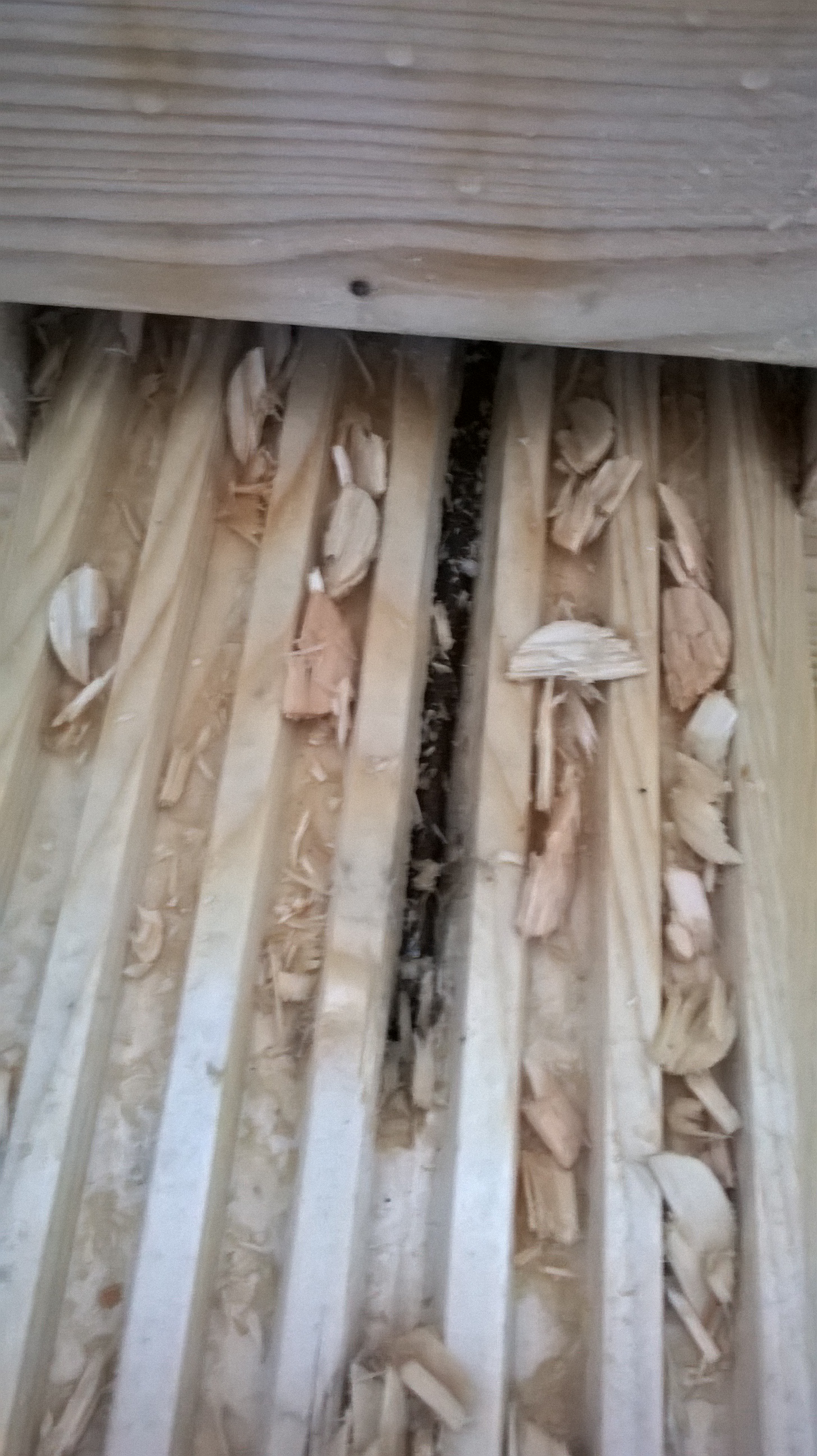

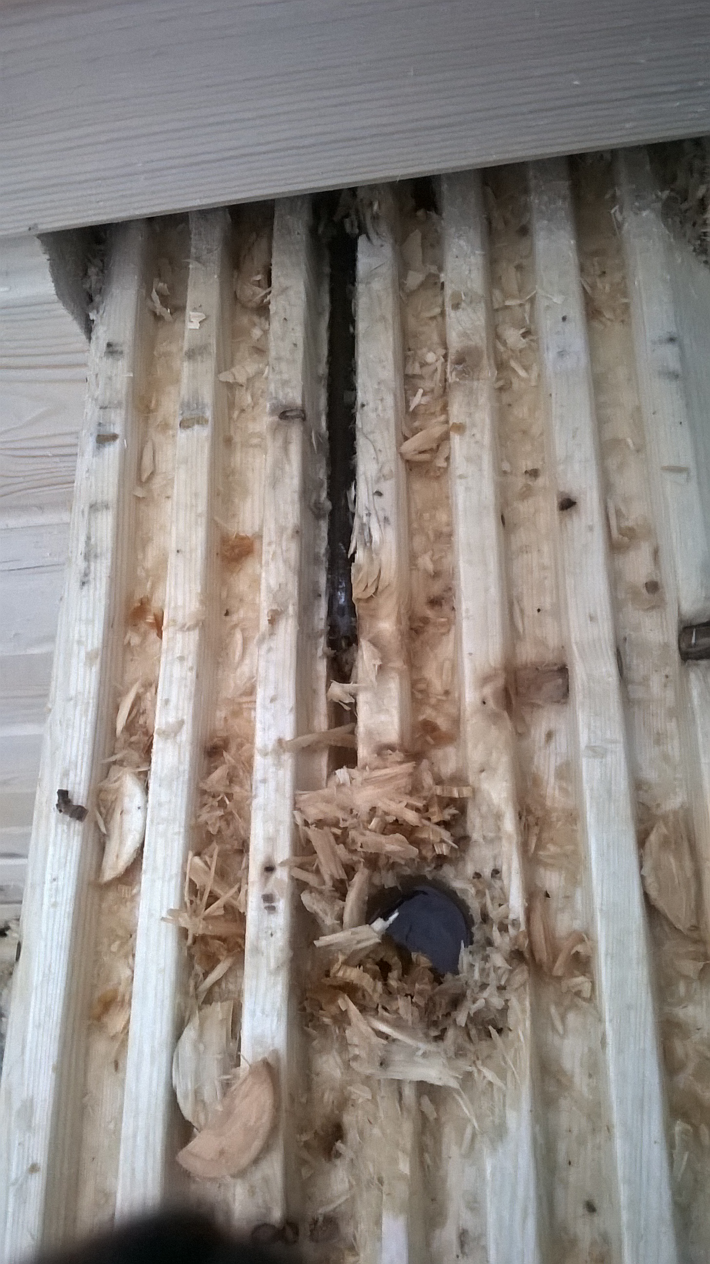

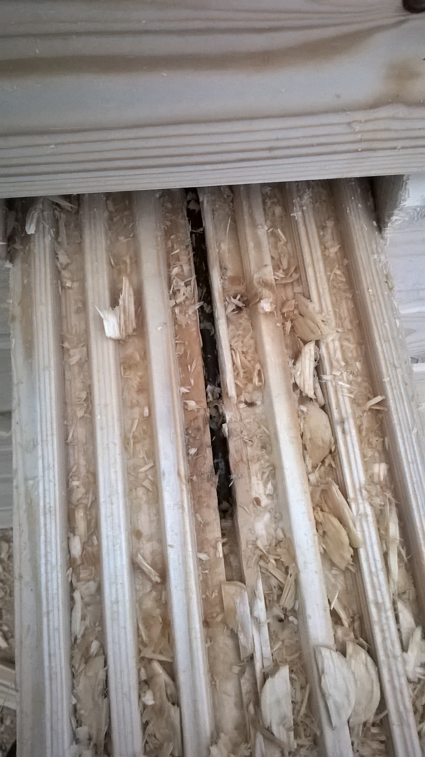

Как обещал, прилагаю несколько фото установленных скоб. Кроме того, прилагаю фото внешних углов. По технологии, как я понял, они забивают щели льно-ватином (чем-то типа тупой стомески и молотком) после "стыковки" бревен.
Добавлено после 3 минуты 40 секунд:
Фото по углам.
Стена сбоку
Угол 1
Угол 2
Угол 3
Скоба 1
Скоба 2
Скоба 3
Скоба 4
Скоба 5

Pogarik писал(а):разговор о вреде скоб в ваших углах, которые еще и утопили в пропиле, якобы для усадки--так говорили "плотники" ?..
Неужто пропилы не нужно было делать?

...а какой смысл в этих пропилах ?..единственный, чтобы Заказчик не заметил "косяка" и халтуры...лучше бы не делали пропилы--дом больше прослужил бы ( утеплили бы конопаткой скобу и не получили бы "биологического увлажнения"), а теперь --пилястры...пилястры...пилястры...утепленной пилястры звон...

Застройщик изначально говорил, что будет использовать скобы. Так что скрывать им было особенно нечего.
Интересно, как можно положить один брус на другой, если между ними скоба не утопленная лежит.
Не понял чего-то, а конопатка не отсыреет? Дерево не утепляет?

Stasony писал(а):Застройщик изначально говорил, что будет использовать скобы. Так что скрывать им было особенно нечего.
......правильный застройщик--предупредил о браке и халтуре ...уважуха ! :lol: ...
..ежели не проконопатить, т.е утеплить, тогда точно отсыреет...у вас метал. скоба в пустотном пропиле и до минусовой температуры отделяет всего лишь тонкая прослойка дерева, которая промерзает 100 % и образуется влажность (диференциальный конденсат), который периодически накапливается в пустоте (наличие воздуха, опилки, которым запрещено более 1 суток находится на открытом воздухе при сборке (пылесосом видимо очищали пропилы плотники ?:-) и приводит к гниению--самая благодатная среда для грибка, который в дальнейшем сам производит "биологическое увлажнение", т. е скоростное выделение влаги и этим усиливает эксплуатационное увлажнение в разы !..чтобы избежать первичного "эксплуатационного увлажнения" ваши углы со скобами дополнительно проконопачивают и утепляют теплыми пилястрами снаружи (интенсивная термоизоляция от промерзания), чтобы металл не попадал в воздушную область промерзания, это азы деревянного домостроения...
..."интересно, как можно положить один брус на другой, если между ними скоба не утопленная лежит", это аналогично, как шубу в трусы заправлять--только идиоты-строители применяют в углах сруба скобы, об этом я вам уже писал...
