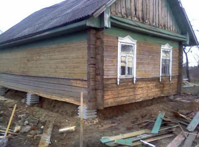

Дерево – превосходный материал для загородного дома. С экологической точки зрения, дерево не слишком дорогое, но и очень теплое. Чтобы избежать гниения дерева, нужно изначально позаботиться о том, чтобы дерево было обработано непосредственно при строительстве. Нижние венцы расположены поближе земле, и потому чаще всего гниют, так как крыша не в силах защитить их от осадков. Чтобы определить: сгнило бревно или нет, нужно просто легко постучать обухом топора по бревну. Подгнившее дерево будет издавать мягкий звук, очень глухой, а у целого бревна будет звук звонким.
Перед поднятием дома, нужно определить количество бревен и те которые требуют замены, поменять. Определить нужно бревно менять или нет, можно шилом. Если оно входит беспрепятственно, то лучше это бревно поменять. Потом нужно подготовить площадку для собирания венцов и рубки, подбираются бревна одинаковой толщины, посушенные и очищенные от коры. После этого выкапываются восемь ям, с расстоянием полметра от углов, то есть по две на каждой стороне. Перед тем как вложить в ямы толстые доски или широкую плахту, дно выравнивается. Обязательно наличие двух домкратов, выдерживающих вес свыше пяти тонн. Поднимая дом, необходимо тщательно все проверять, иначе последствия могут быть фатальными.

Рассматривая тему, как правильно поднять деревянный дом, можно сделать вывод, что эта работа довольно трудоемкая и требует знаний. Если они отсутствуют, то требуется нанять специалистов и они выполнят эту работу. Что касается самой работы, то для начала необходимо сделать расчеты и определить вес строения, после чего приступить к работе и для этого потребуется много домкратов, которые предстоит равномерно поднимать, после чего прокладывать прочные деревянные брусья. Если строение необходимо приподнять для замены нижних венцов, то для этого домкраты устанавливаются противоположно, на заранее подготовленные металлические пластины. После этого боковые венцы можно заменить. Затем дом опускается и домкраты переставляются на две других стороны и заново поднимаются, при этом меняются другие два венца. Для того чтобы перевезти дом на другое место следует определиться с его объемом и при необходимости разделить его на части, но эту работу даже и рассматривать не стоит, потому как ее могут выполнить лишь профессионалы, которые берут полную ответственность за прочность строения.

- домкратить можно только дом, рубленный в чашу
- нужно несколько домкратов, это от КАМАЗА или, лучше УРАЛА
- нет такого "заменить сгнивший венец". Не поменяете вы его, просто сгнившее дерево удаляется, а на его место ставятся несколько компенсаторов. Потом закладка кирпичом.
