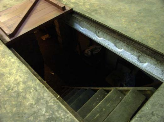

Тема: Как сделать подвал
как сделать подвал
Ни один дом не может обойтись без подвала, но если дом строится своими руками, то необходимо иметь представление о том, как сделать подвал самостоятельно и с чем возможно столкнуться.
Подвал следует делать перед тем, как дом уже возведен. Такая тактика существенно уменьшить количество работ, которые необходимо провести. Существует две технологии строительства подвала, когда дом еще не возведен:
1. Рытье котлована. Дно котлована засыпается подушкой из щебня и песка и поверх нее отливается плита из монолитного железобетона.
2. Предварительная заливка железобетонных стен в грунте. Стенами подвала являются части ленточного фундамента.
После застывания бетона переходят к дальнейшим работам. Если перекрытия подвала будут отливаться на месте, то создаются необходимая, возможно и несъёмная опалубка, армирование, ребра жесткости и пр.
